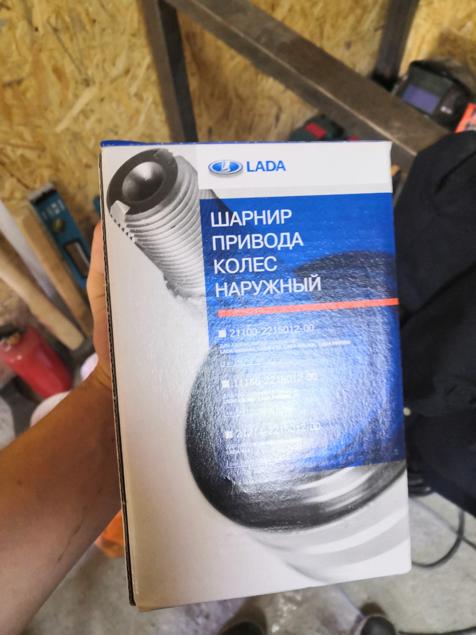

Порвался пыльник, думал немного поезжу и поменяю, вот только думал ехать в магазин как захрустела граната правая наружная. Печали не было предела, но всё же собрался и решил делать. Купил гранату 1450 рублей. И поехал в гараж менять, заодно опробовал стойки страховочную. Сорвал ступичную гайку, поддомкратил, снял колесо, снял суппорт, открутил шаровую, достал гранату из ступицы, сбил, поставил новую и собрал

Приспособление нету в гараже, для снятие наружных шрусов, стоит 500р.Удобная вещь, слезает на ура.А хомуты эти самые хорошие, ленточные не то, мое мнение.
Да я как то привык молотком снимать гранаты, а хомуты, были бы отличные если не требовалось спец инструментов.

Сбил легко?
Врать не буду, привязал вал проволокой к рычагу и долбил, минут 15 точно, больше времени убил на эти дибильные хомуты
