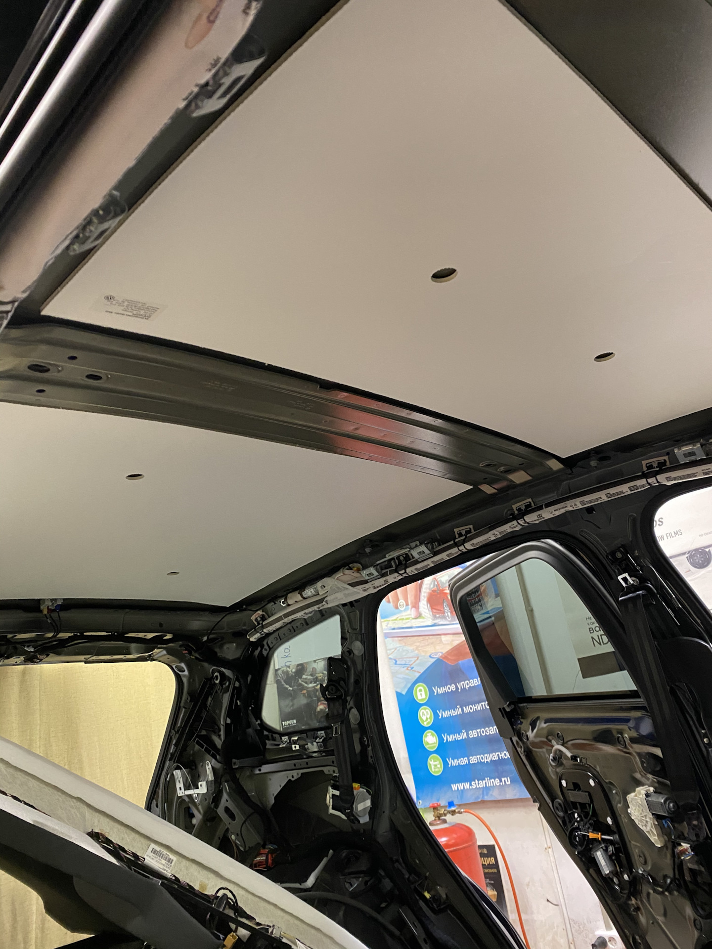

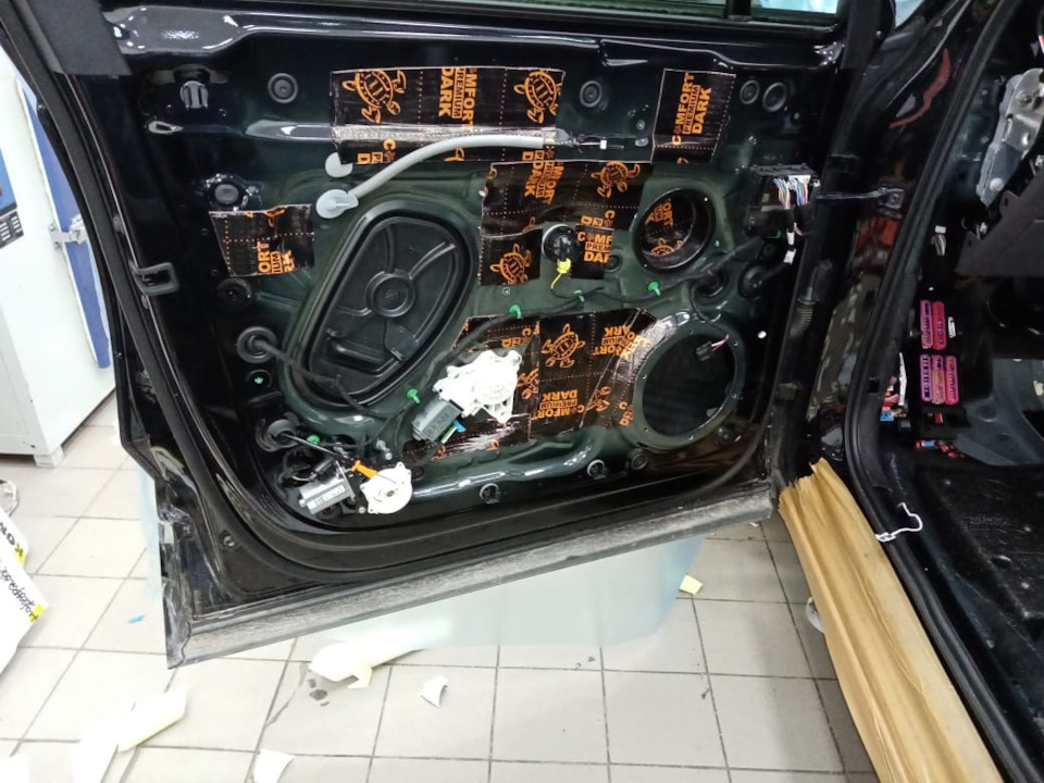

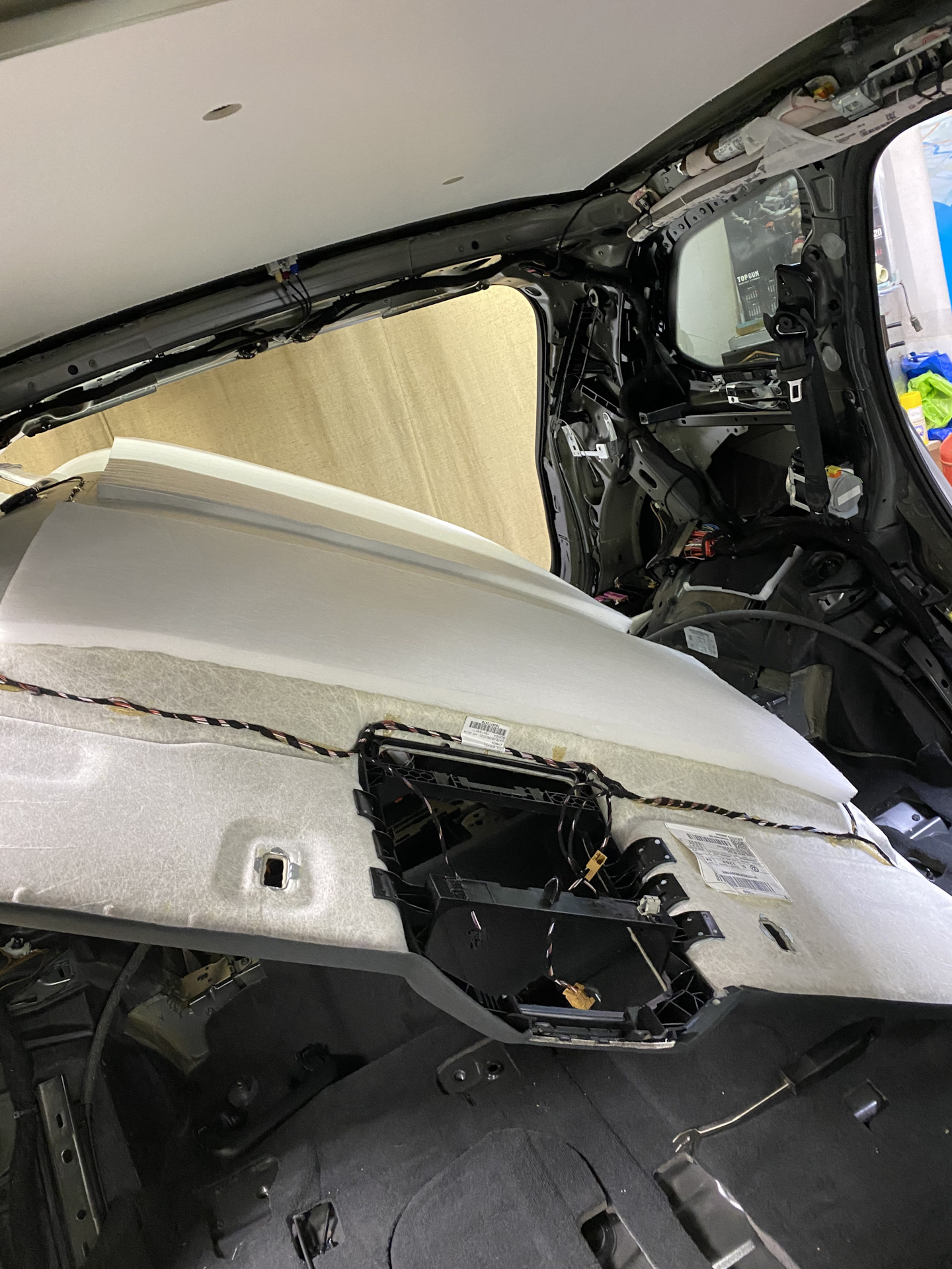

Привет всем! Давненько ничего не писал, так как с машиной ничего не происходило. Исправно откатаны 6,5 тысяч без каких-либо косяков. Мысли о шумоизоляции пришли давно, воплотил около месяца назад. Зашумили целиком все авто, с полным разбором салона. Также были нещадно уничтожены сверчки в торпедо проклейкой антискрипом.
Теперь об ощущениях: стало тише, гораздо тише. Не слышу больше ни шелест дороги, ни камушков в арках. Музыка зазвучала много глубже, появились басы. Да и без музыки стало гораздо приятне передвигаться.
Процесс занял 3 дня, выполнено без огрех по обратной сборке. Доволен целиком и полностью!

Решил сделать шумку полностью, снял крышу, а там…она есть! Нафига разбирал…по краям доработали виброй да сверху заводской изоляции шумопоглашающую наклеили, кое-как крышу назад поставили…)

Нормальная тема! Скажи по деньгам сколько такое удовольствие? Панель приборов тоже всю разбирали?
Панель разбирали частично, снимали саму саблю, которая под воздуховодами и воздуховоды, чтобы проклеить их антискрипом. Все сверчки ушли, в салоне стало абсолютно тихо. По стоимости отписал в личку.
Паралон во внутрь дверей? Не будет он влагу там держать?
Не задавался данным вопросом, но ни на одной из машин, где до этого делал шумку, проблем не было.
