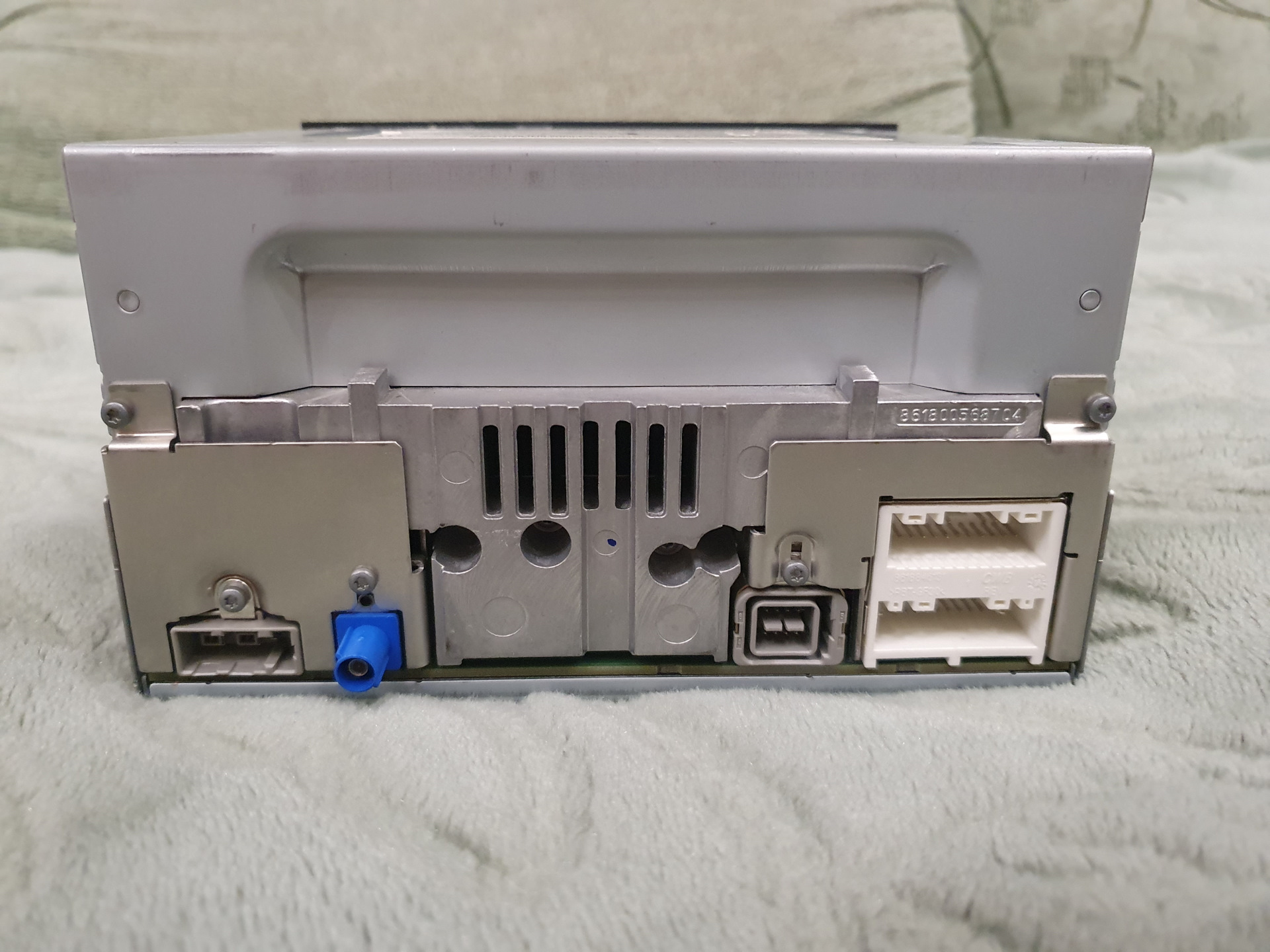

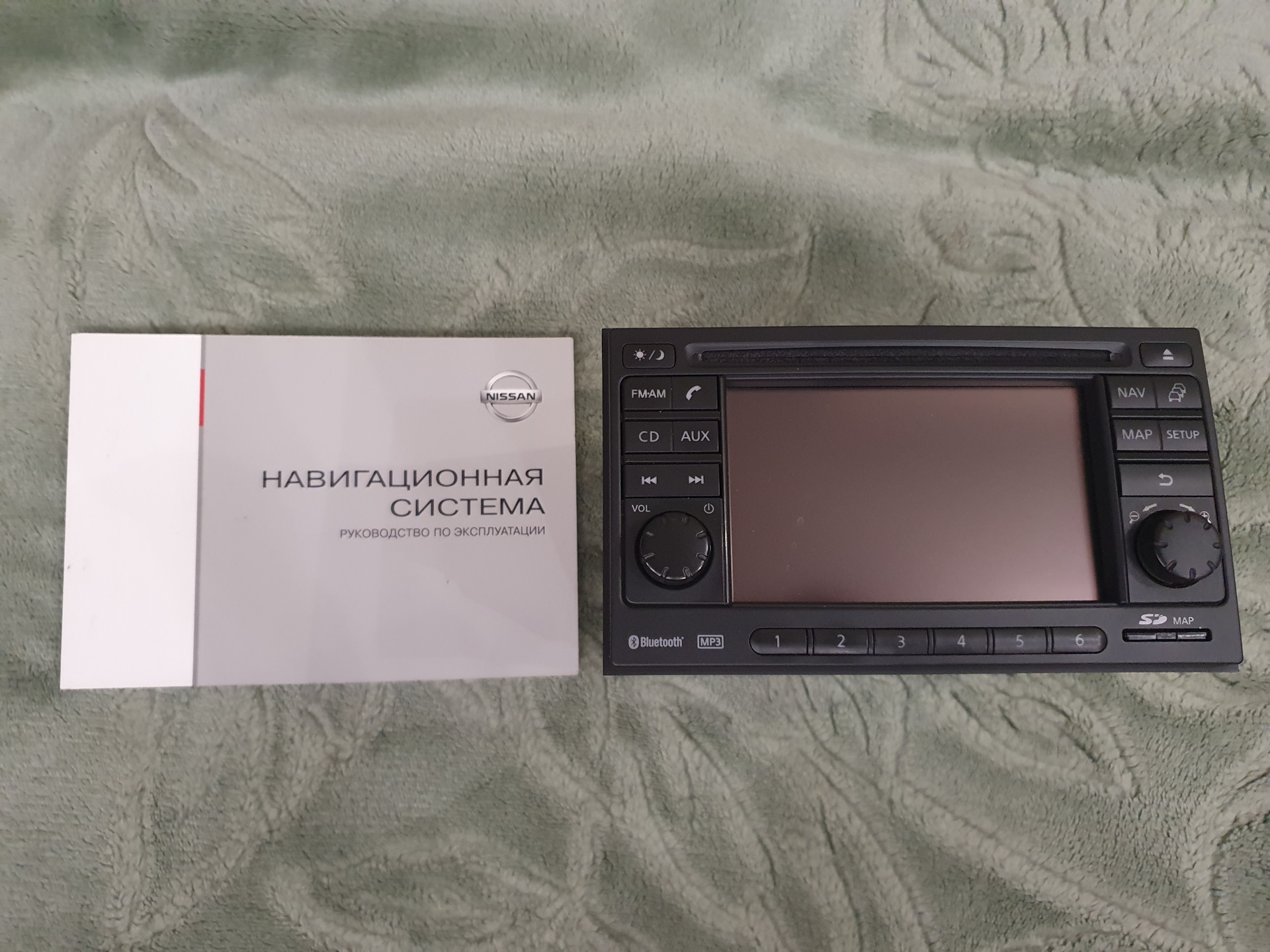

После установки на Volkswagen Tiguan KidTour RCD 510 Delphi, понял, что отсутствие "Графического" интерфейса в авто меня не устраивает! И поэтому я приобрёл по хорошей цене, в замен Daewoo, штатный Nissan Connect 1 с поддержкой кругового обзора. Осталось докупить GPS антенну, микрофон и камеру заднего вида.

Здравствуйте, подскажите пожалуйста если такую ставить на икса у которого стояла обычная магнитола с крутилкой посередине проблем не будет?
Не будет, но придётся "Допиливать". Посмотрите на сайте, я думаю что мануалы уже давно есть!

если он под груговой обзор и просто ставить камеру — то кнопки на руле будут перепутаны, если же "выставить правильно кнопки", то не будет работать камера — мафон переходит в режим работы с блоком кругового обзора, которого как я понимаю у вас нет.
Магнитола нужна для радио/блютуз ну и для более "дорого-богато" вида салона (экран). Дальше будем разбираться! У родственника свой автосервис и имеется хороший электрик-диагност на этот случай! 😄

не понял. разве врезку кругового обзора радио делает, а не модуль видеокамеры? Или он только разметку задней камеры рисует?
модуль и делает. но есть головы с разной разметкой экрана
Разметка зависит от типа руля, выбранного в ГУ
при замене экрана на одной голове экраном от другой — съезжала разметка экрана и ничего невозможно было ввести
микрофон штатный подходит, не нужно докупать

Все там работает, одна кнопка только путается.
ничего не путается. все нормально работает. Просто этих коннектов множество вариантов, но перепиновкой многое лечится
Не все лечится, кнопки две перепутаны, все перепробовал, руль не тот идет.
не в руле дело, а в голове. в смысле в шгу, говорю же они разные, модификаций тьма. Но мне казалось, что я кнопки вылечил перепиновкой, могу ошибаться
В ГУ несколько типов руля, они то и отвечают за кнопки и разметку камеры
