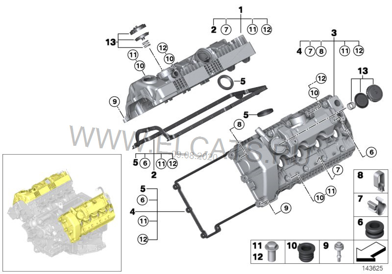

Немного теории. Во впускном коллекторе по средством дроссельной заслонки постоянно держится давление разряжения в размере 50 мбар. На каждой клапанной крышке стоит после маслоотделителя свой клапан состоящий из пружины и резиновой мембраны. Эти клапана должны держать давление разрежение 0-30 мбар. Со временем резина дубеет и рвется, клапан выходит из строя и появляется такого рода ошибка. Кстати помимо ошибки в памяти блока управления при запуске на экране писало ошибку двигателя и понижения мощности, но и сразу пропадала.

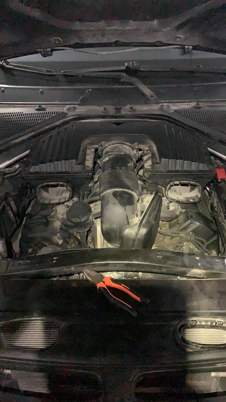

Один умный человек подсказал, что проблема в этих мембранах, их нужно поменять. Для этого снимаем патрубки и воздушный фильтр и декоративные накладки на двс. Не первой голове нет клапана, он стоит в патрубке, на второй стоит как и чаще всего на крышке. Фото прилагаются. У меня был порван тот, что стоит на самой крышке. Видимо температура двс быстрее привела в негодность резину и она порвалась. Заказываем новые, они по 10$ за штуку, берем две и меняем. Все собираем в обратном порядке.
