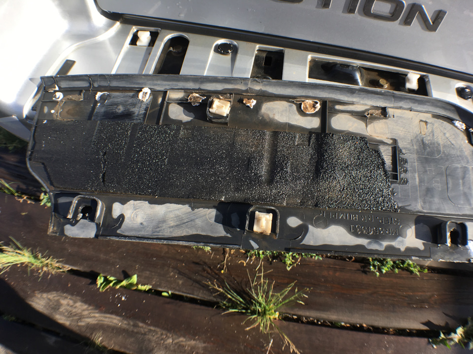

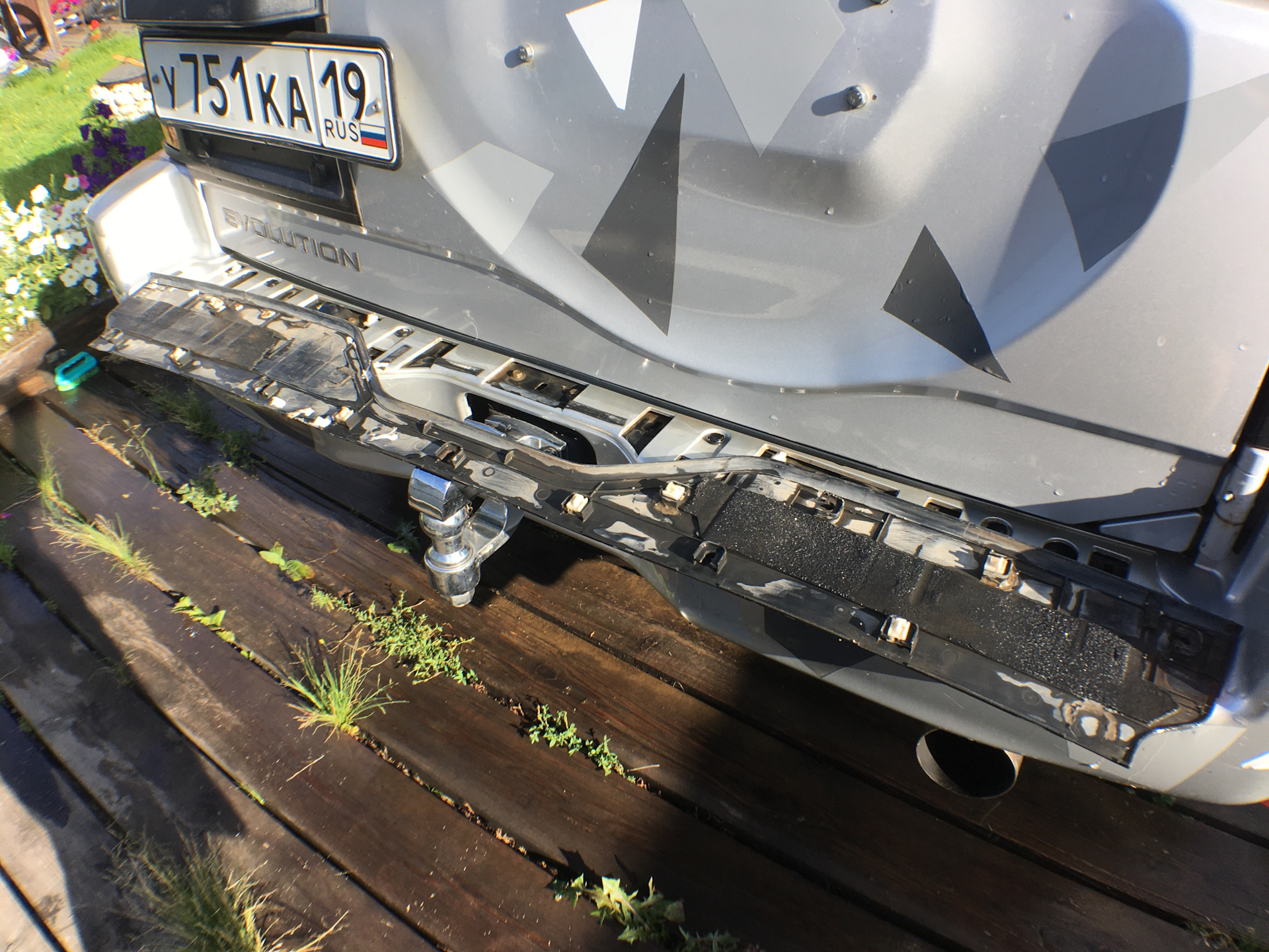

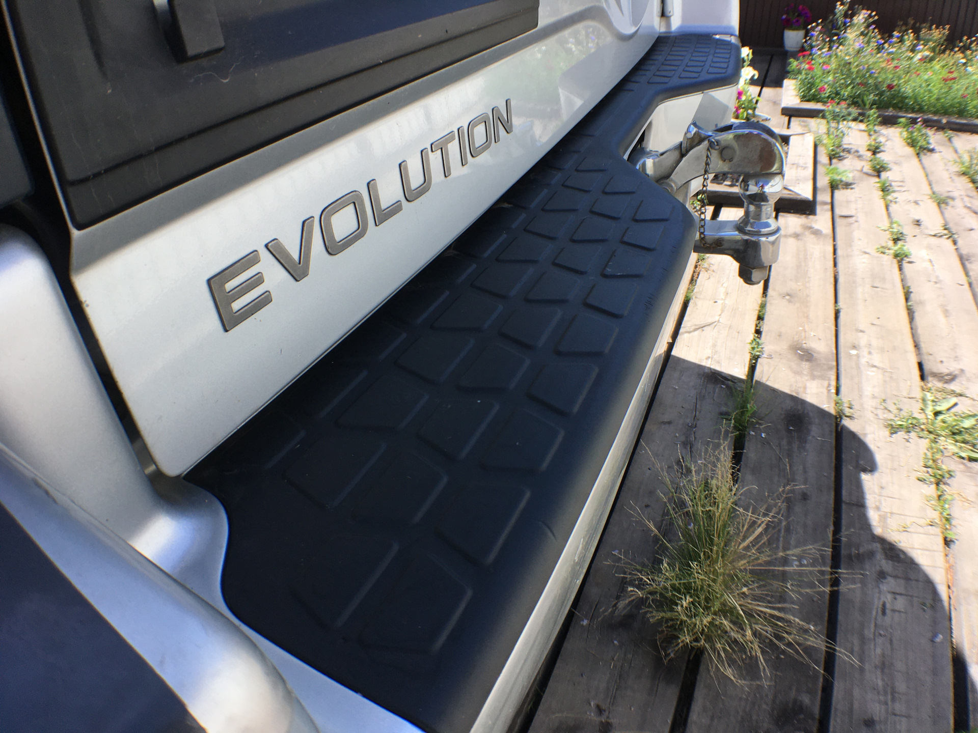

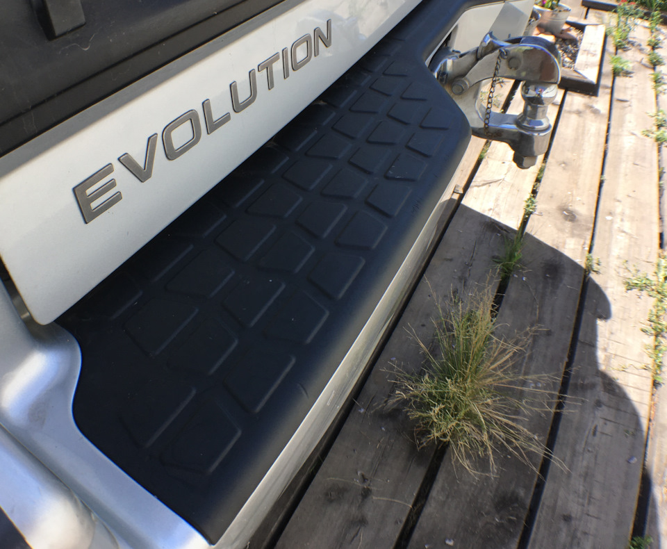

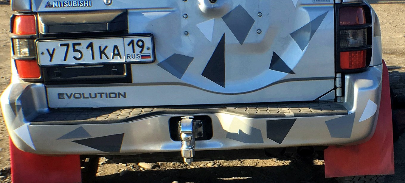

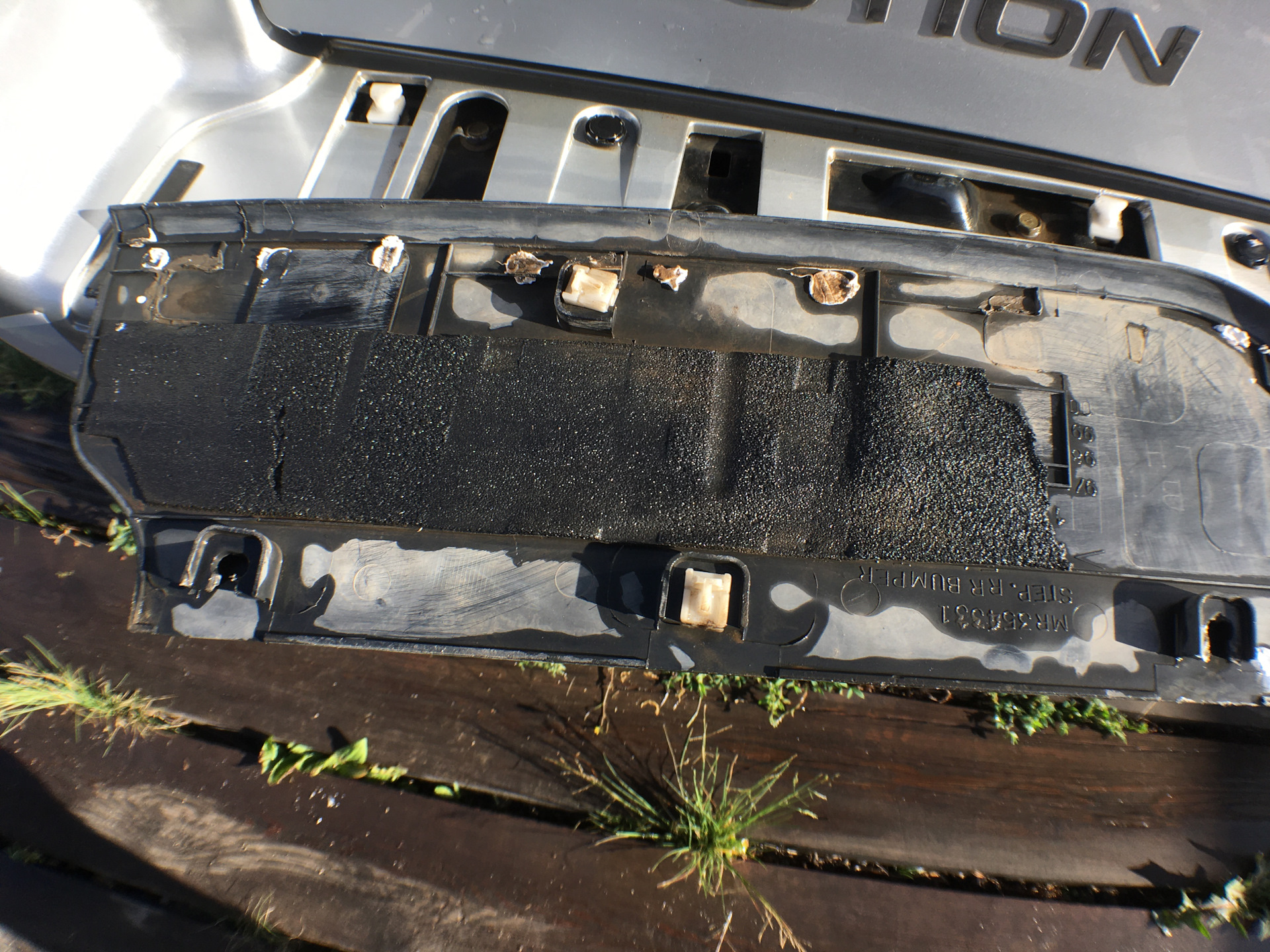

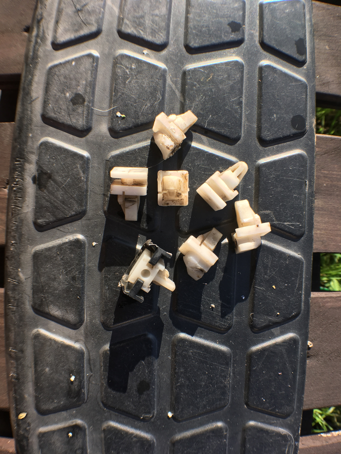

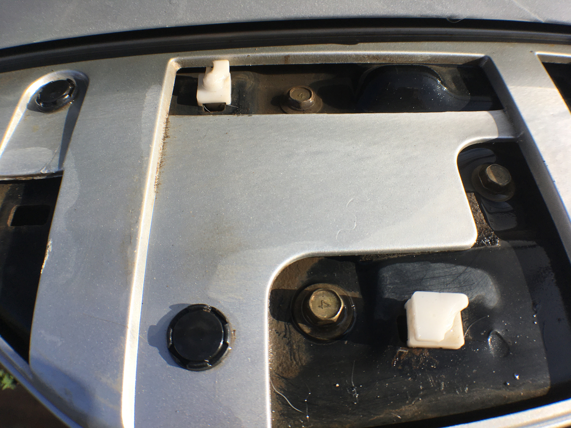

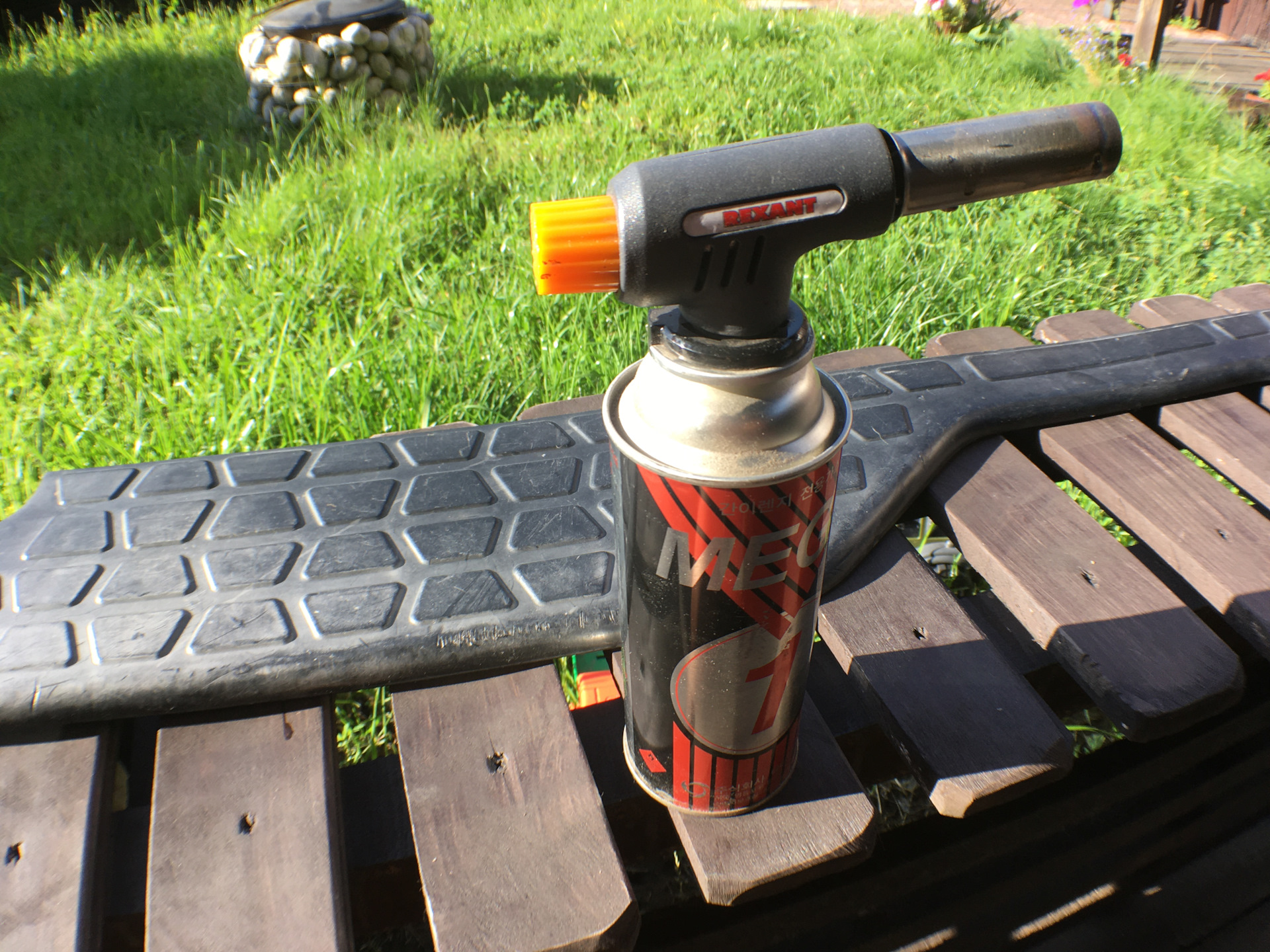

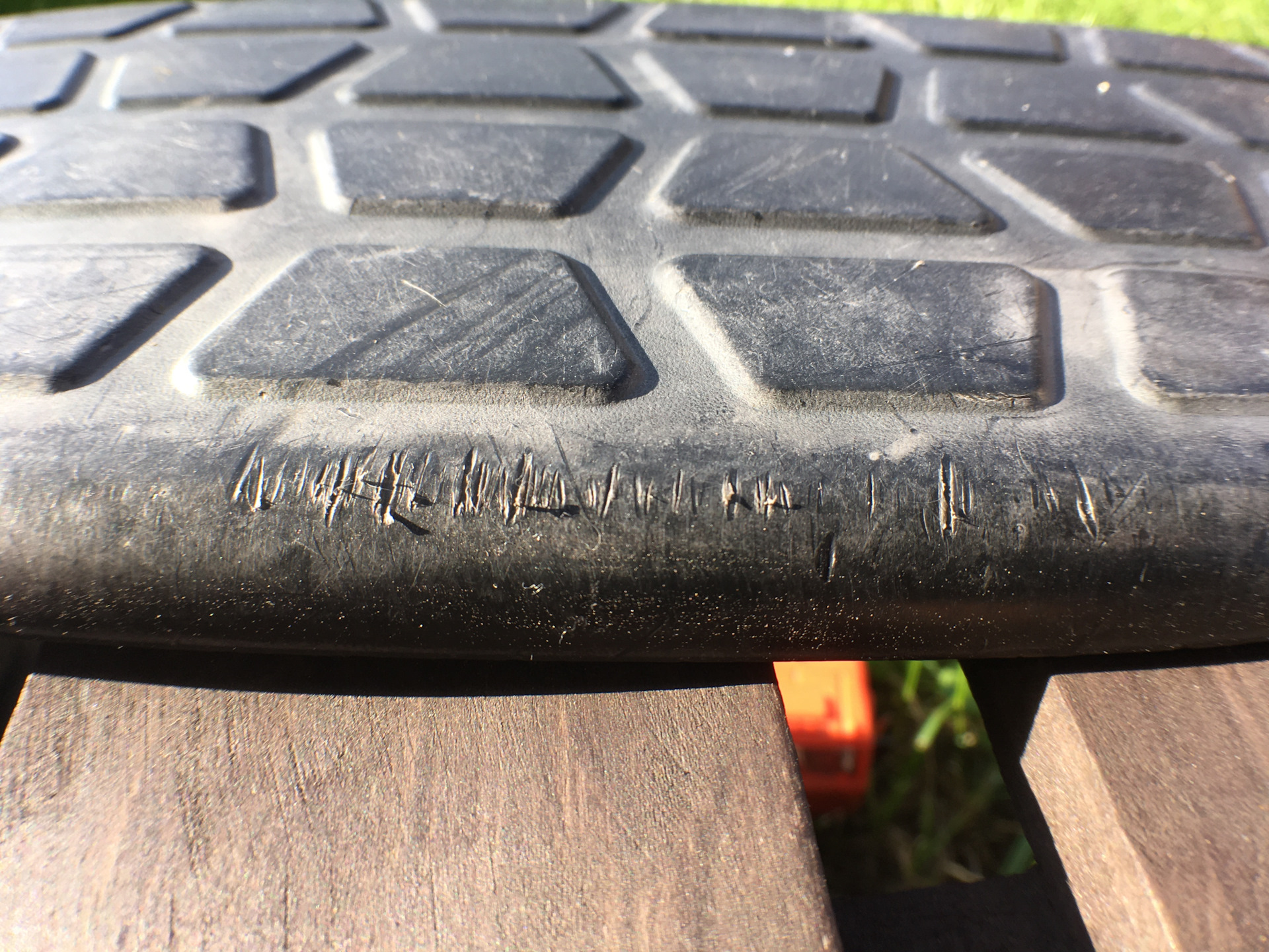

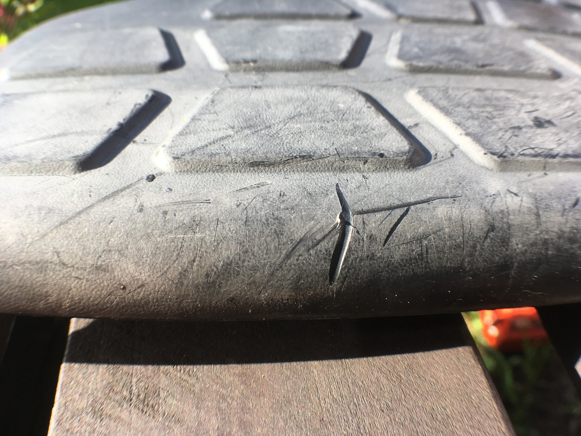

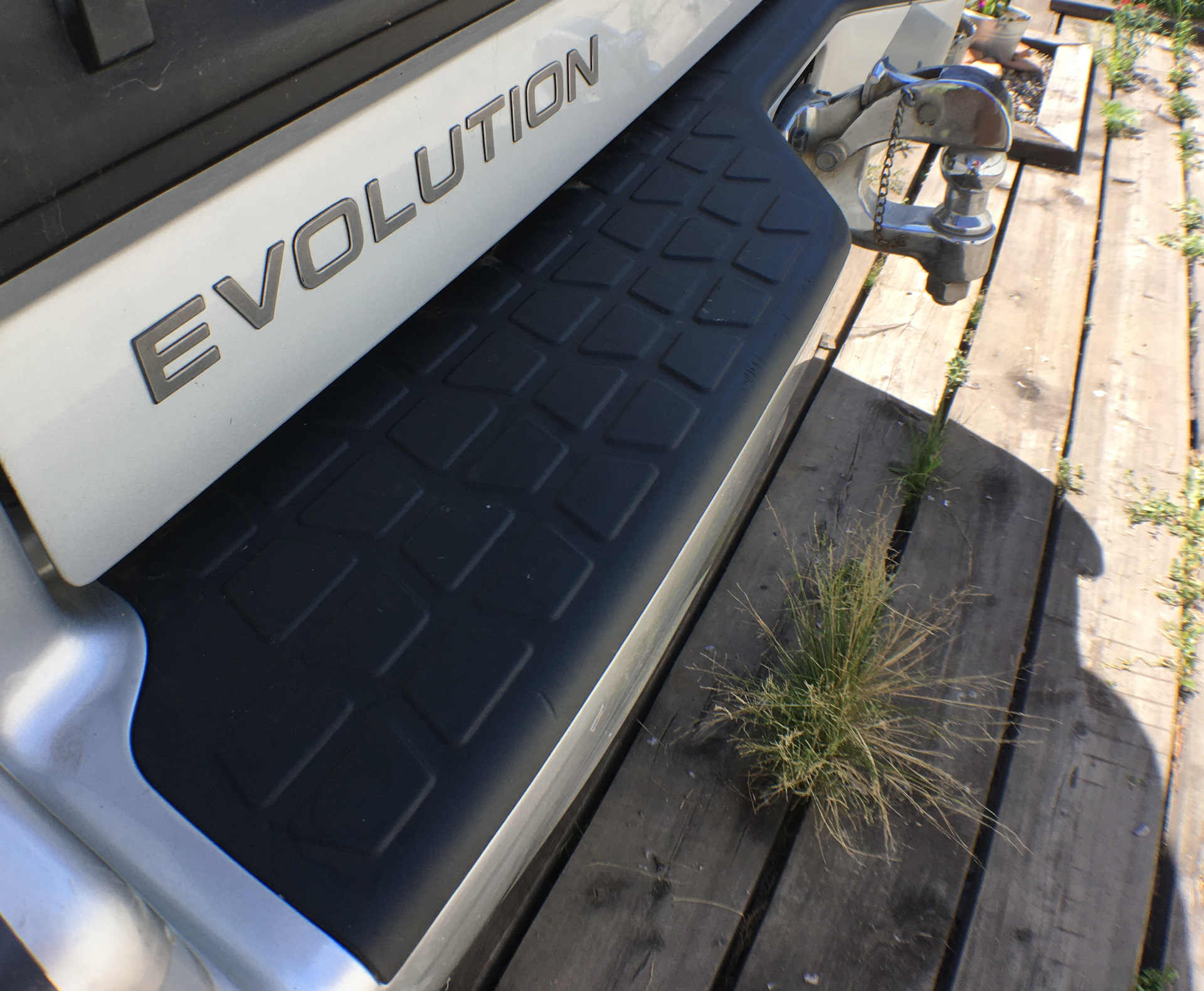

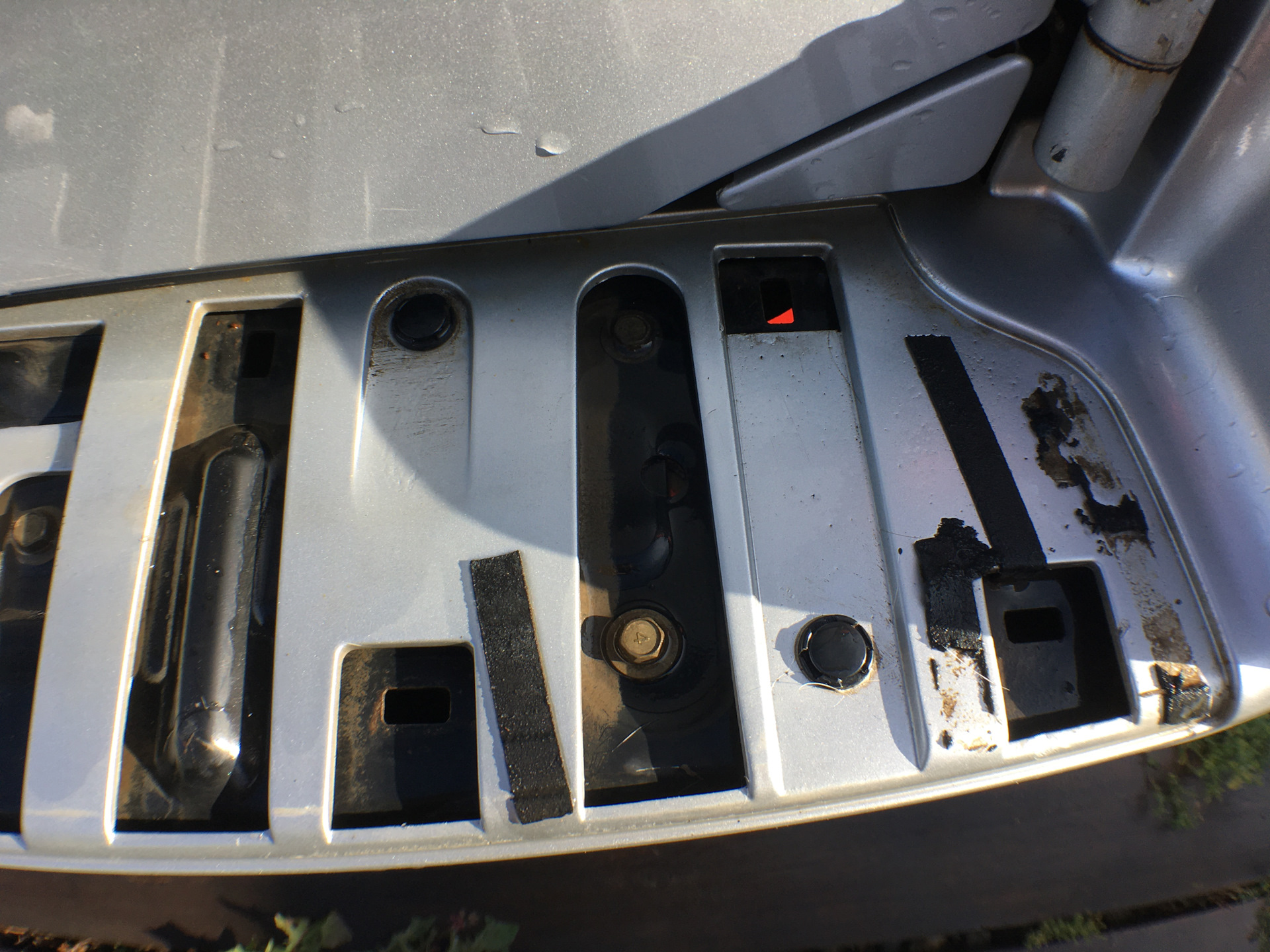

Семь лет собирался заняться гремящей панелью на заднем бампере под дверью. От старого владельца остались на ней белые разводы непонятно от чего. Вот наконец добрался, снял с оставшимися клипсами — 6 штук всего целых, под панелью куча скотча и грязи. Отмыл и газовой горелкой прошёл по царапинам. Покрасил матовой краской и пока сохла, поехал на поиски клипс. Безрезультатно. Пришлось купить жидкие гвозди, обезжирить и струбцинами зажать на несколько часов проклеенную панель. Про клей: семь лет туда не лазил и, думаю, не полезу, поэтому не на саморезы. Шутка.

Нормально получилось.
