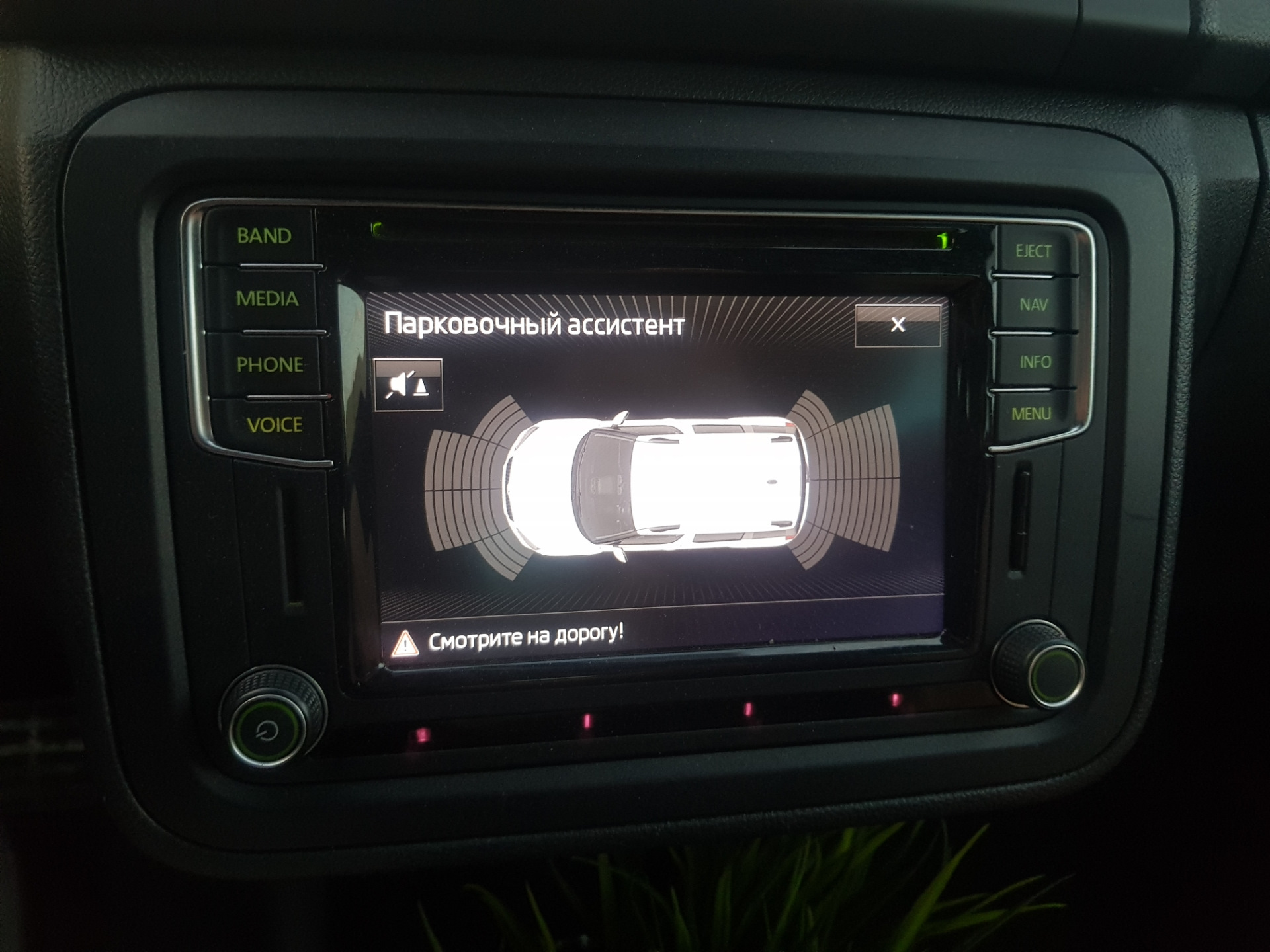

Всем доброго времени суток, изначально в машине небыло никакого парковочного ассистента и немного поездив, меня стало это сильно напрягать, в связи с этим на просторах АлиЭкспресс был приобретён установочный комплект на 8 датчиков от поло седана, поскольку они соплатформенники PQ25 в теории все должно заработать без какого либо колхоза, собственно так и получилось, а для самой установки потребуется небольшой список запчастей====>>>
Итак для установки нужно
1.14 821,78 руб. 15%OFF | Подходит для стояночных автомобилей POLO PQ25, пилота, парковки спереди и сзади, 8K датчик с OPS 7E0 919 475 J/L 7E0919475J/L
a.aliexpress.com/_eNkl8j сам комплект датчиков с проводкой и блоком .
2.OEM пробойник для отверстий.
3.немного оригинальной краски по коду для покраски датчиков.
Ну и собственно пара рук растущих из плеч )
В самой установке нет ничего сложного
Снимаем передний и задний бампер, частично разбираем левую часть пластика вдоль порогов, прокладываем
проводку, вклеиваем кронштейны в бампер для датчиков, и собираем машину в обратной последовательности.
Остается только подключить питание на блок подкинуть каншину и прописать блок, были еще нюансы с установкой кнопки включения ведь в фабии небыло штатного места для ее установки, но мне удалось найти решение на мой взгляд очень интересное.Теперь немного фото готового результата====>>>>>

А есть фото расположения датчиков на переднем бампере?
Шас приеду на работу сделаю фото
Block
Там когда передний бампер снимаешь есть заводские отпечатаные кресты я по их центру пробил отверстия
Интересно для чего эти метки, если вроде как передние парки на фабиях не задумывались.
Похоже для выставления бампера по центру при отливке при самом его изготовлении
