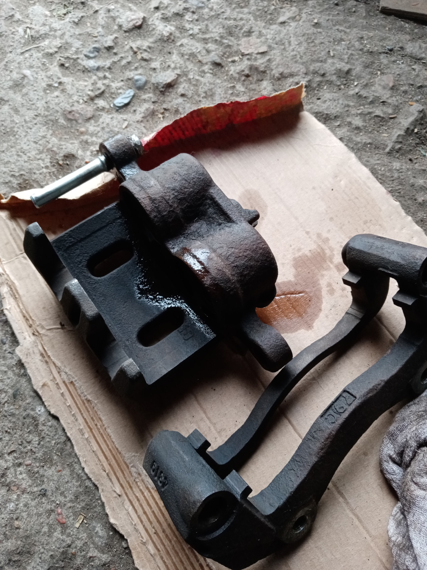

С этого пакетика пока были изьяты 2 оригинальных ремкомплекта суппота.
В комплекте:
— смазка;
— 2 пыльника для направляющих;
— уплотнительная резинка для направляющей;
— 2 резиновых кольца для суппорта;
— 2 пыльника на тормозные цилиндры;
— 2 фиксирующих кольца для пыльников тормозных цилиндров.

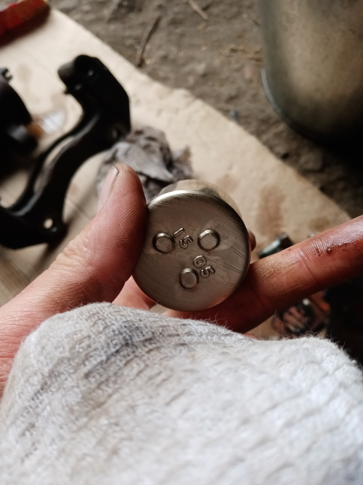

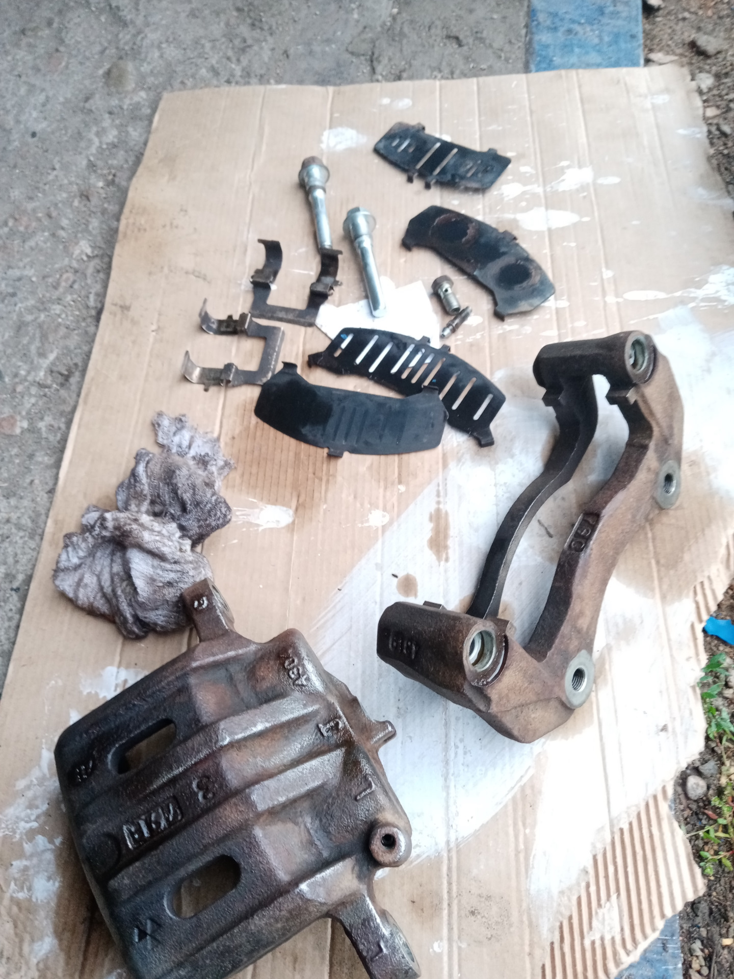

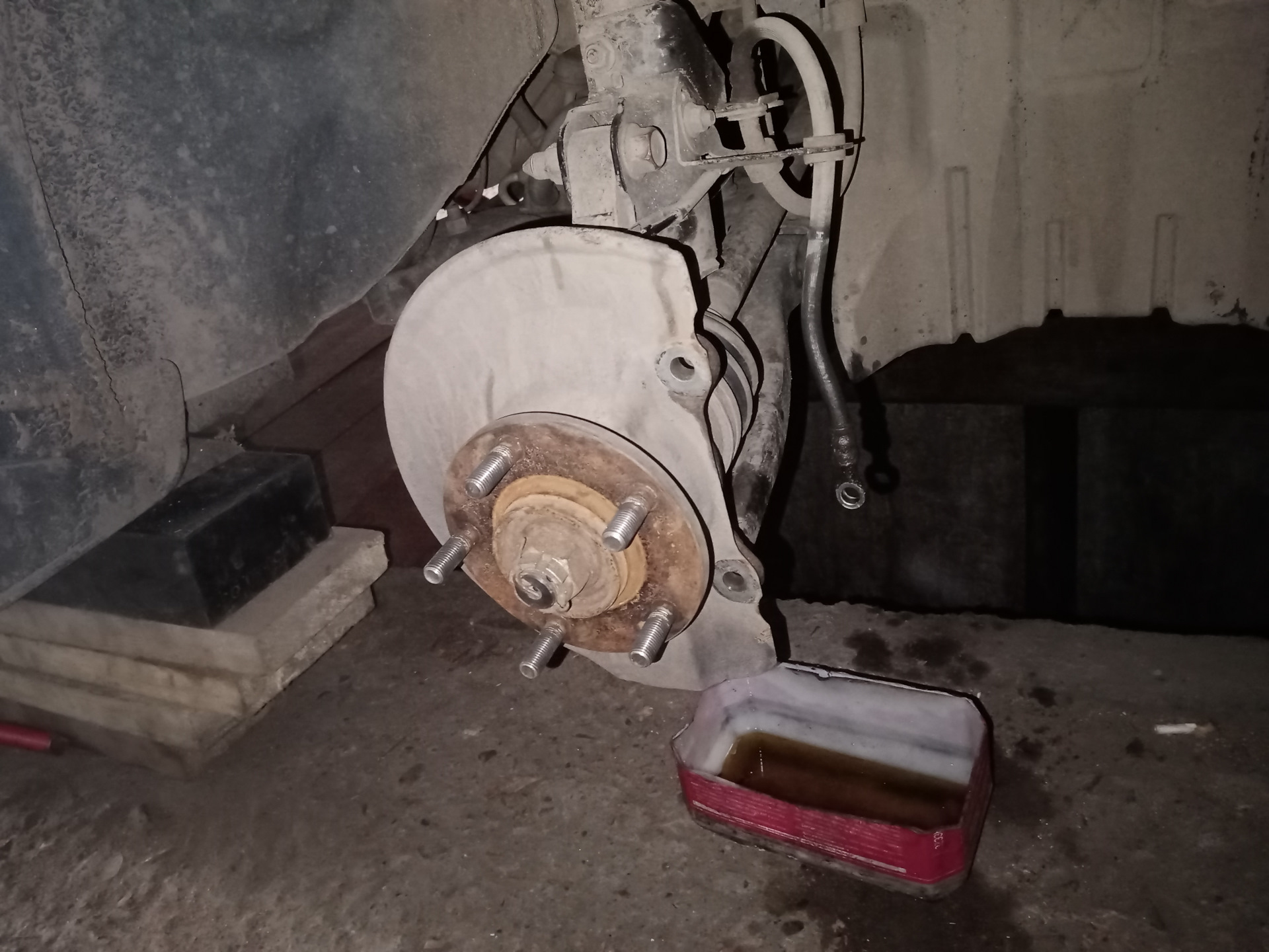

Переборка суппортов у меня была в планах в ближайшем будущем, но ни как не сейчас, но обстоятельства требовали немедленного вмешательства, а именно подклинивающий правый передний суппорт и закисшая одна из направляющих которую я так и не добыл в прошлом году когда смазывал все направляющии. www.drive2.ru/l/529427494231607008/
Вот настал час Х, по приезду с байкала, я описывал проблему со скрежетом после преодоления ручья в предыдущем б.ж. www.drive2.ru/l/567166856465482264/.
Начал я с той самой правой стороны.

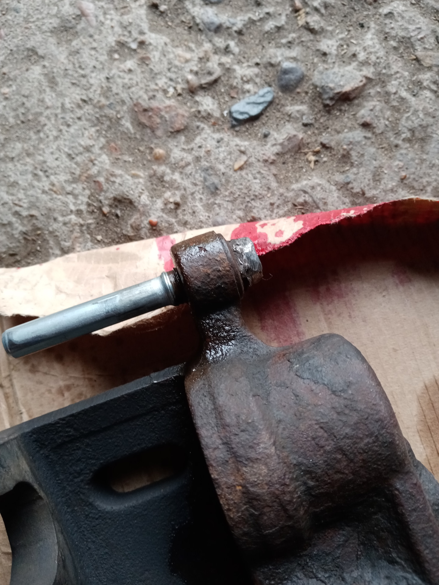

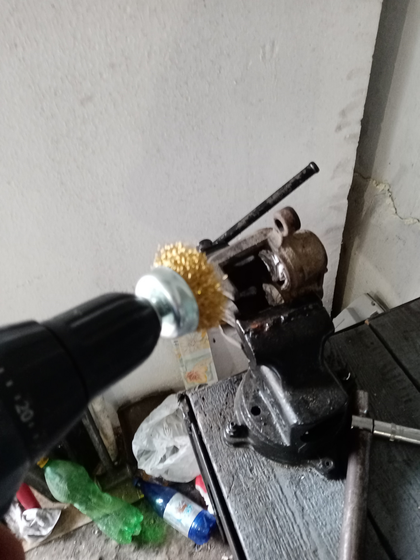

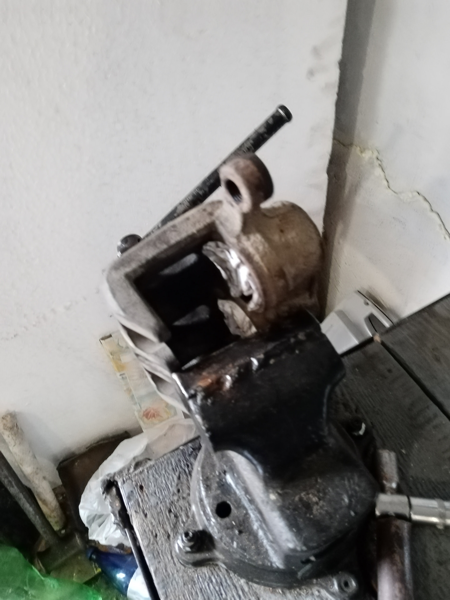

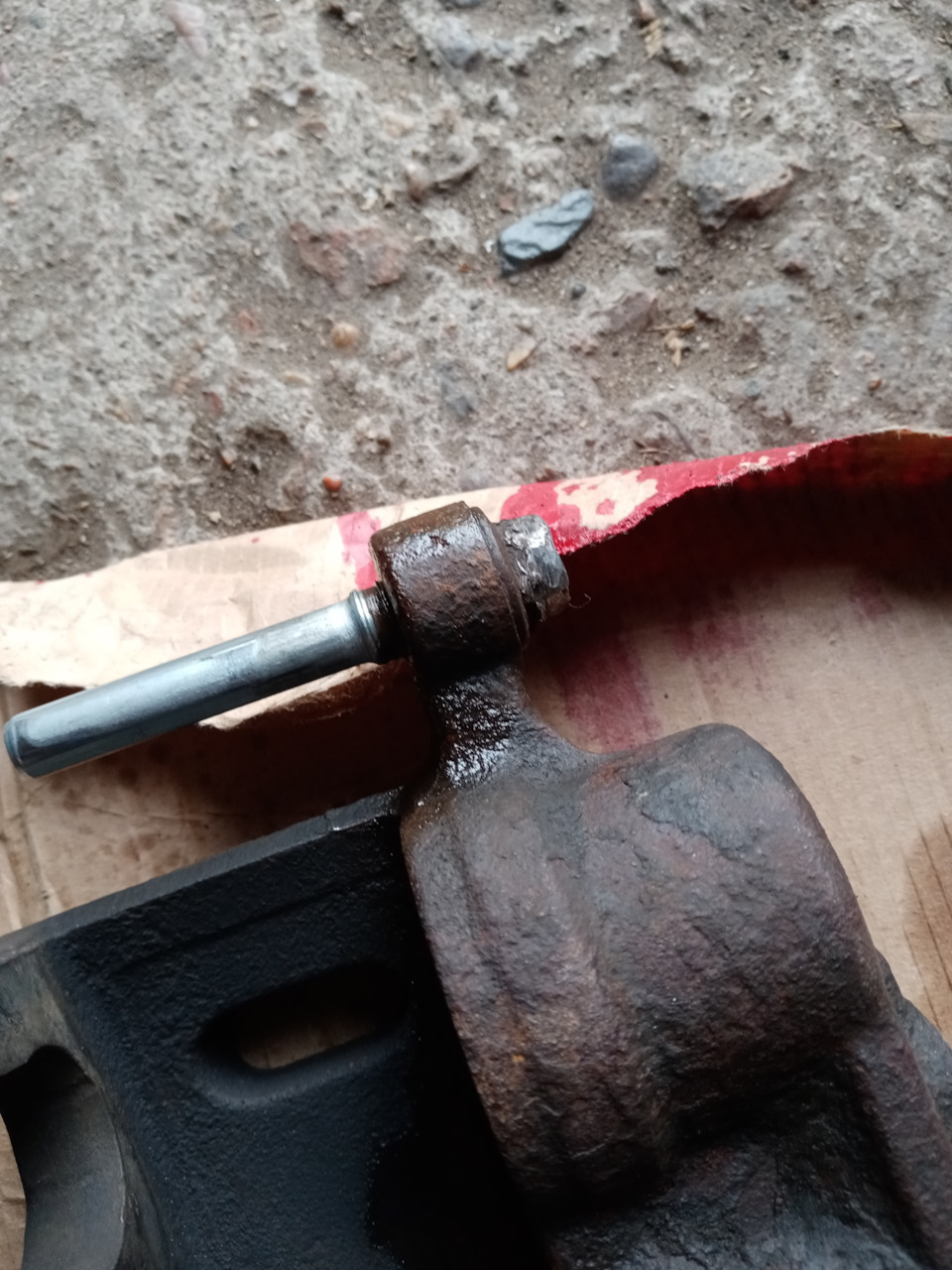

Открутилось и разобралось все как по маслу, за исключением той самой направляющей, не откручивалась, все грани по слизало, пришлось нести в тиски, подточил болгаркой грани, вместо ключа на 17, теперь использовал на 16, со всех сторон простучал, и побрызгал в очередной раз вэдешкой, не поддается, пришлось брать в руки горелку и греть, вот тут то она и сдалась, открутилась с помощью метрового удлинителя)

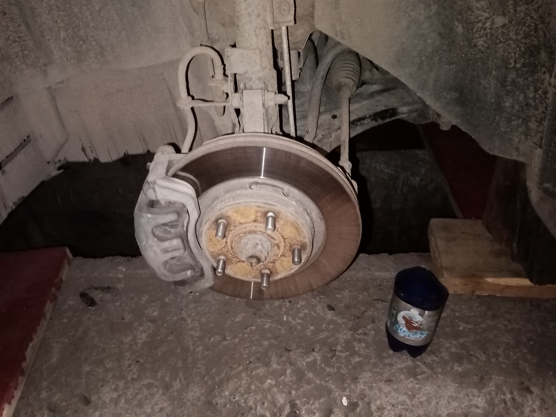

С левой стороны все без проблем открутилось и разобрались.

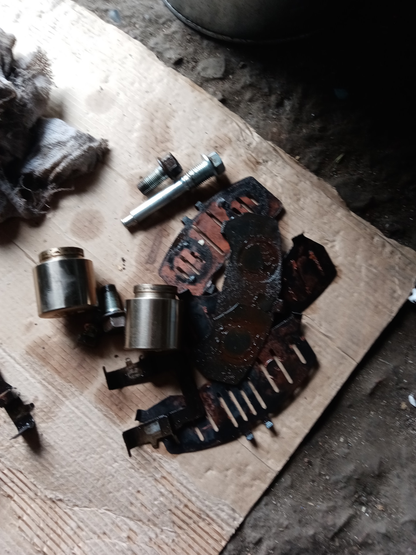

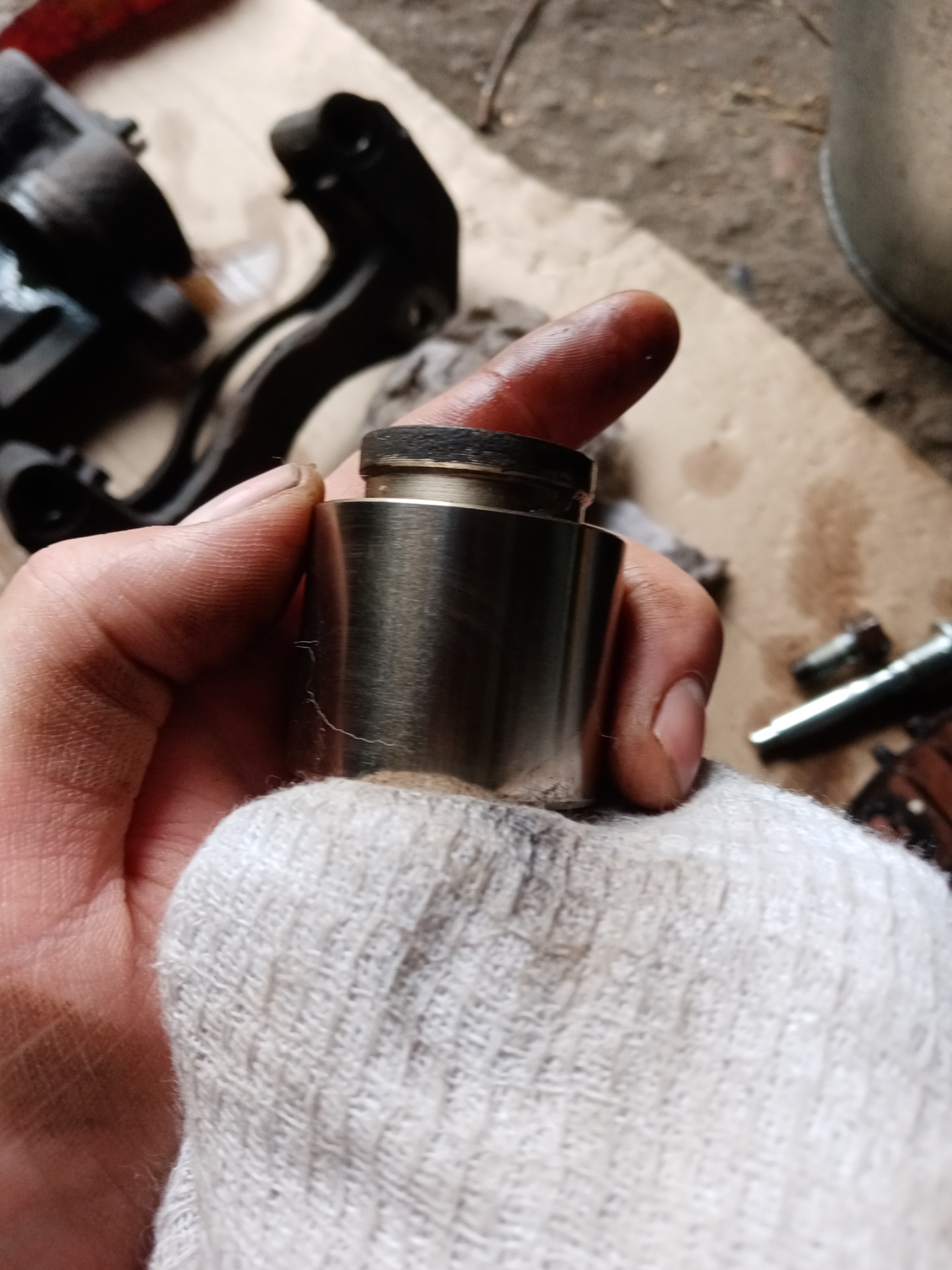

Ну а дальше все просто, все чистится, моется, мажется и обратно устанавливается.
Перед сборкой посмотрел видео, информации по сборке полно, повторяться не буду.
Для замены ремкомплекта использовал только плоскую отвертку.
Пострадавшую направляющую справой стороны я поменял, только пришлось поставить с уплотнительной резинкой, так как живая направляющая была только такая, теперь снизу и сверху с уплотнителем, думаю на работе не должно отразиться.
В конце всей операции незабываем позвать соседа по гаражу и прокачать тормоза, я заодно сменил тормозную жидкость, залил"LUXE" дот 4.ушло около литра. Ах да пока незабыл, черкну здесь что нужно найти и поставить защитный колпачек на толотницу для прокачки тормозов с правой стороны.
Фото кое какие чуть позже дополню.
