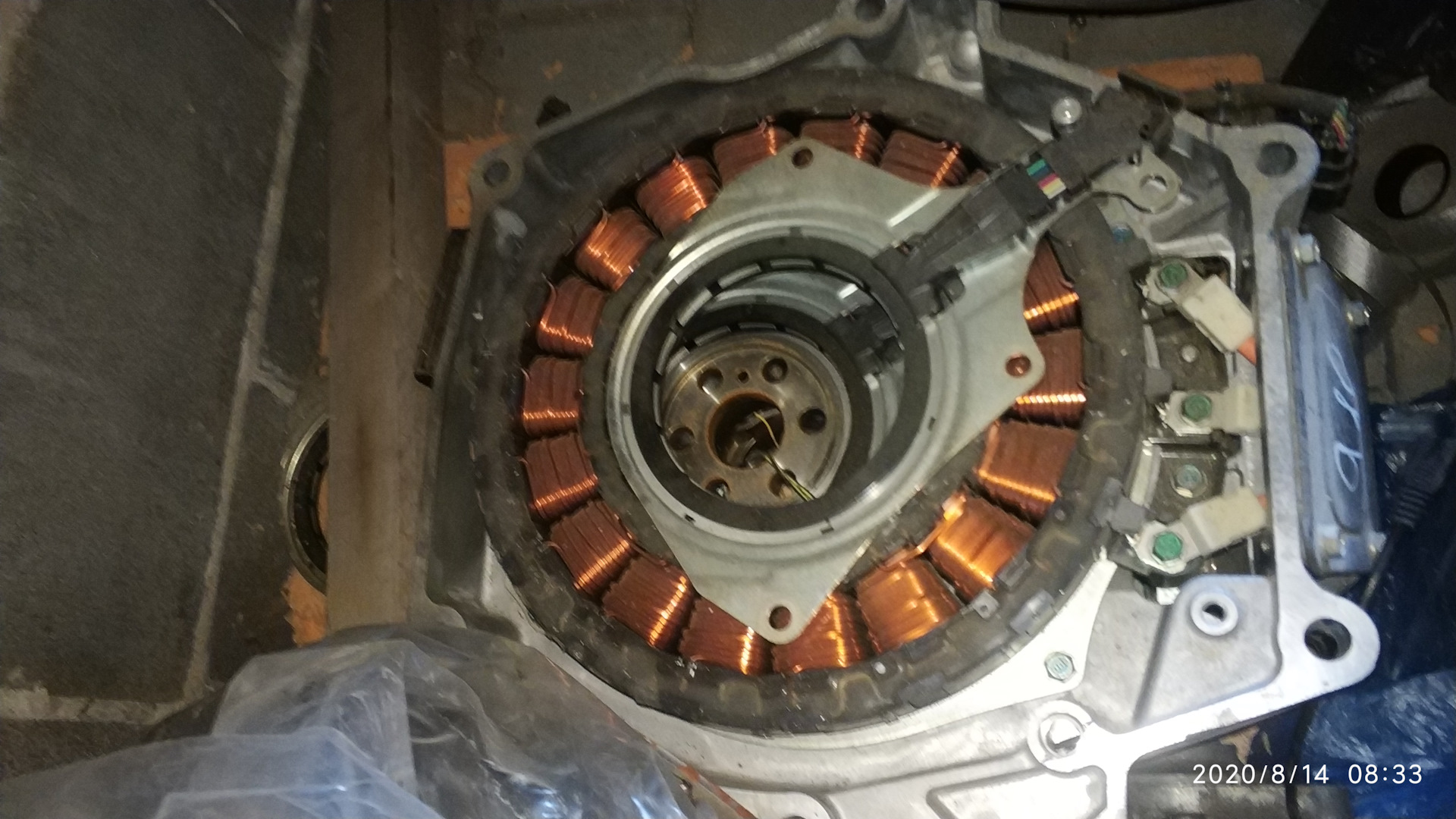

Всё началось с поиска к блоку управления для электромотор от nissan leaf, точнее сначала моторы nissan лиф подешевели, а уж потом начались поиски мозгов 😂.
После приобретения я мозгов был приобретён двигатель в сборе зарядным инвертором проводами и редуктором, без редуктора купить можно в половину цены, ну так как я не был уверен каким путём пойду кто купил всё кучей.
Для тех кто сравнивает мощность электромотора по характеристикам автомобиля сразу скажу это неправильно. Параметр мощность электродвигателя относительный, электромотор выдаст ровно столько сколько вы в него вкачаете. Выходная мощность ограничивается только механической и "тепловой" прочностью.
Далее были поиски батареи, здесь вариантов как бы предостаточно было. Б/у батареи от nissan лиф, mitsubishi outlander phev и mitsubishi i-miev либо китайские готовые или по элементам. Как говорится кому что нравится. Очень долго я искал батареи от mitsubishi i-miev которые сделаны из ячеек Тошиба литий титанат. Эх так и не нашёл, была бы вечная батарейка, масса меня не сильно интересует. Из за запутанных мыслей во времени сделал небольшую ошибку, надо было покупать батарею от nissan leaf, они были дешёвые до того момента пока не начали пихать в leaf вторую батарею.

Откинутой мною вопрос по переходной плите на потом на самом деле оказался очень сложным. К моему счастью нашлись люди которые помогли. Была изготовлена не только к переходная плита, а ещё две муфты. В общем целую узел изобретали 😁.
