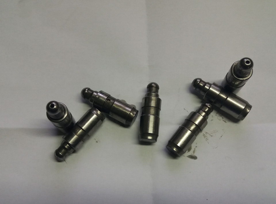

carpedia.club/Proverka-pr…E-i-1ZR-FE-Toyota-Corolla что менялось при капитальном ремонте, а что нет?
Спасибо за направление куда смотреть, гидрокомпенсаторы менялись, но не все…
Интересно, кто меняет гидрокомпенсаторы но не все? Там прецизионный механизм из двух тел — внутри пружина и клапан.
Вскрывай, снимай распредвалы, меняй все.
Да если уже долбит и давно смысл там что-то менять. Там кулачок крошиться начал.
Вскрывать смотреть.
