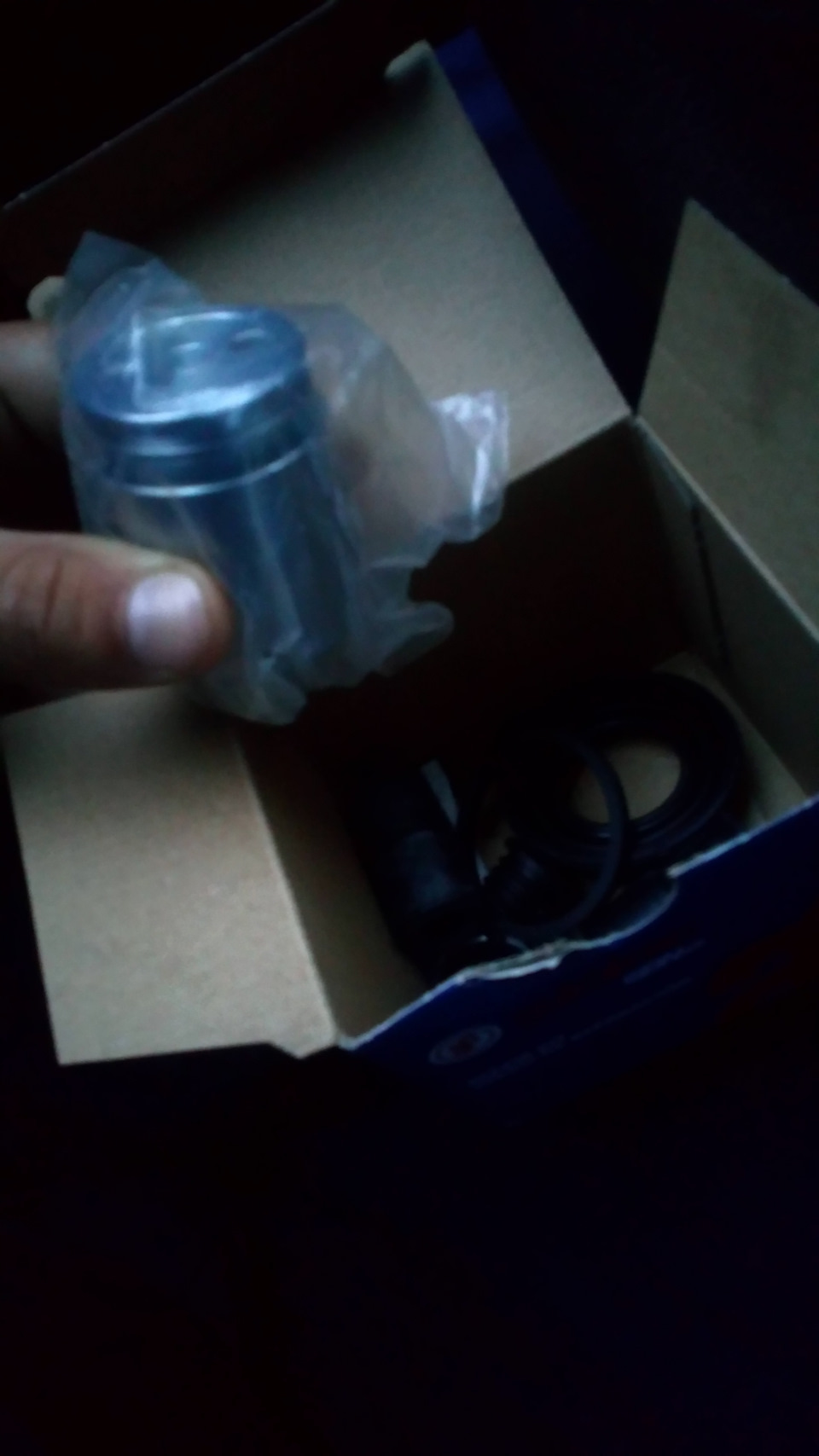

Какпересел на r18 после этого появился стук спереди, решил стойки стаба. Решил записаться на диагностику ходовой, вобщем посмотрели у меня и приговорили оба ступ подшипника(люфт), задний тормозной цилиндр подклинивает, заказал рем комплект с поршнем, задний сайлент переднего рычага ну и обратный клапан от тайоты, пробег у меня уже 203тысячи, задняя ходовка до сих вся родная еще ходит, перед было заменено шаровые sidem обе, стойки стаба и все! Рейка живая(тьфу, тьфу) без стуков и тд, вобщем я доволен федей, к такому пробегу некоторые уже пол ходовки поменяли! Сейчас вобщем нужно найти день и поменять все это дело!

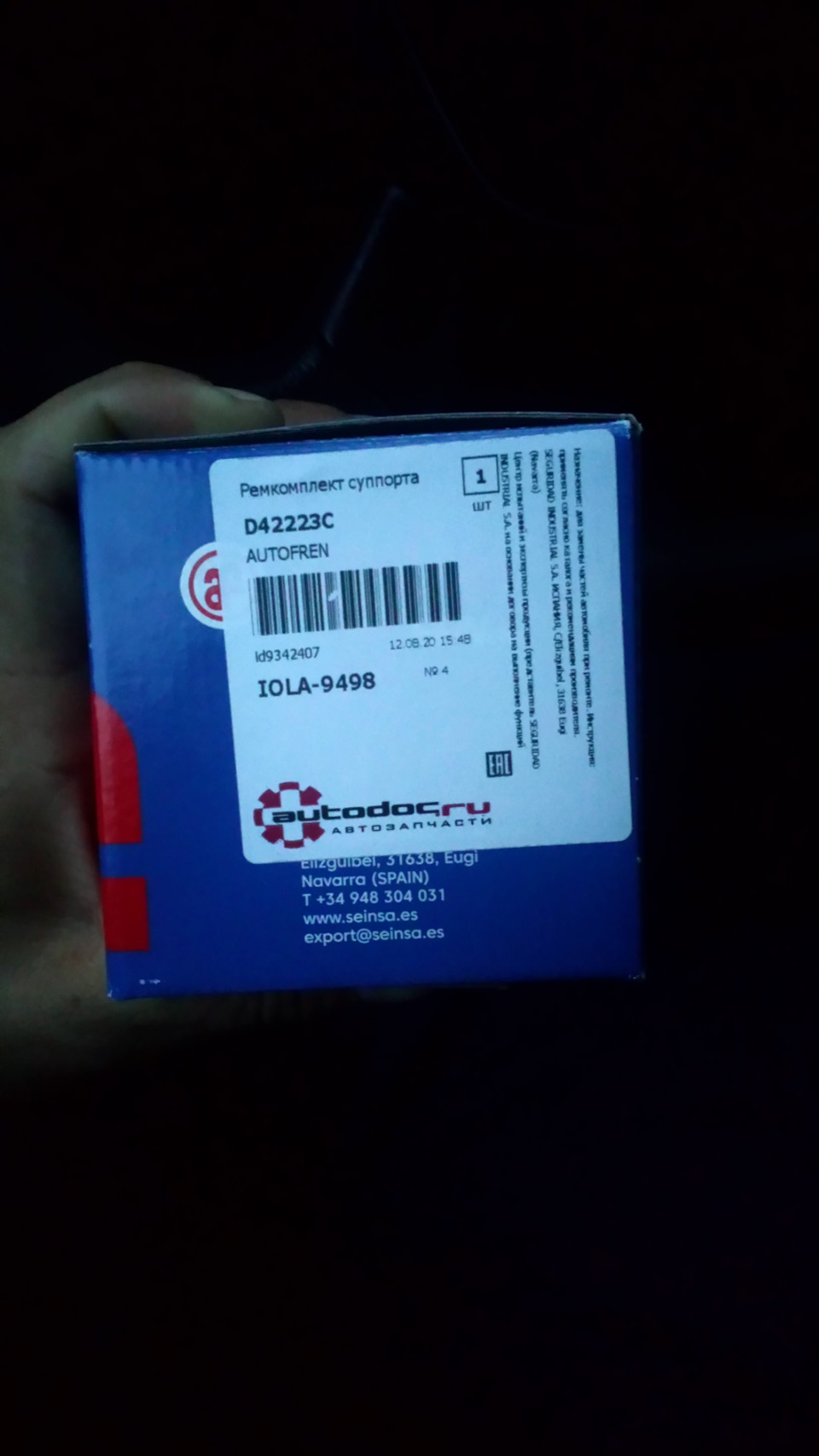

Запчасти на фото: D42223C

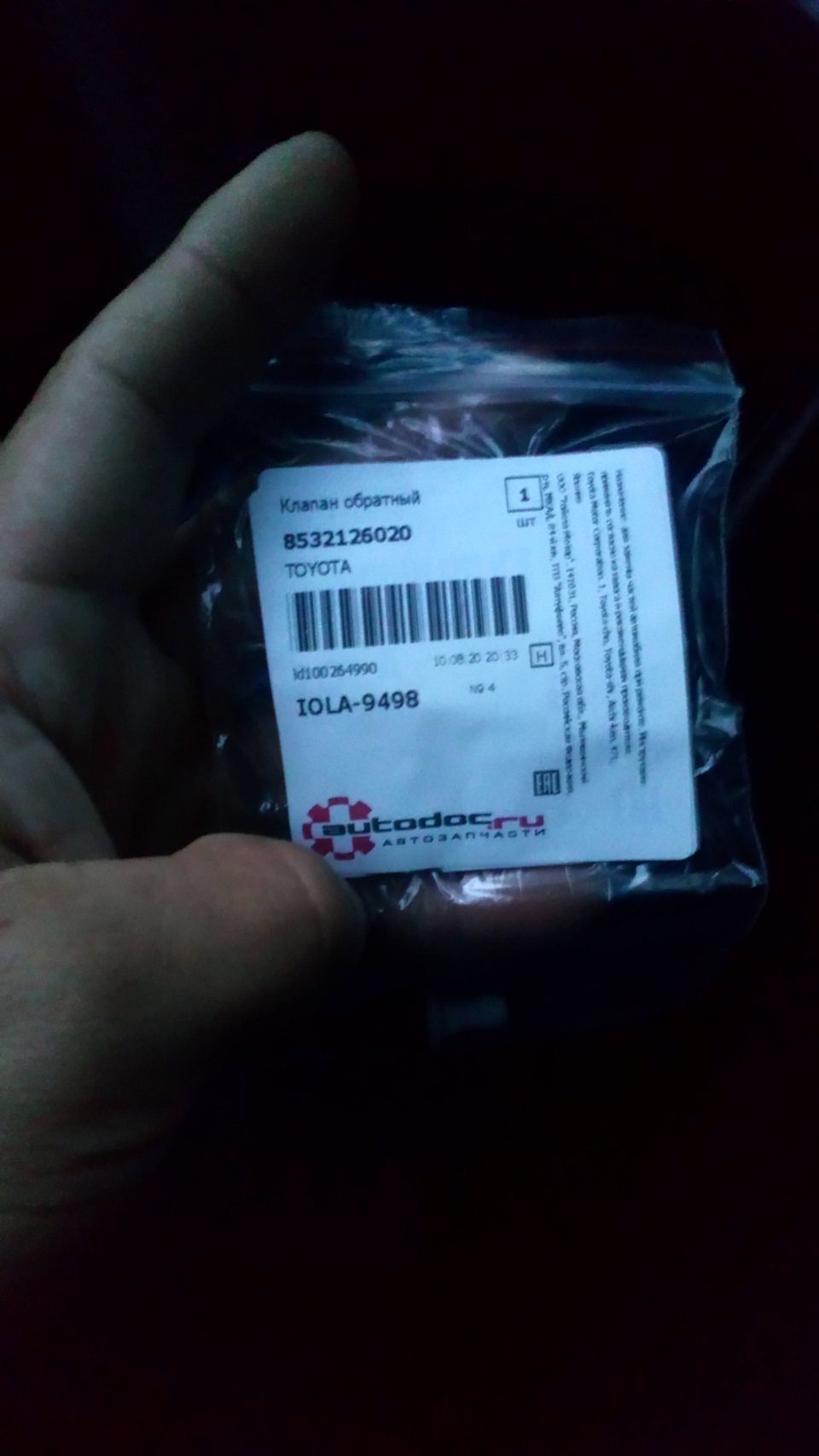

Запчасти на фото: 8532126020

Какие ступичные подшипники потом поставил?

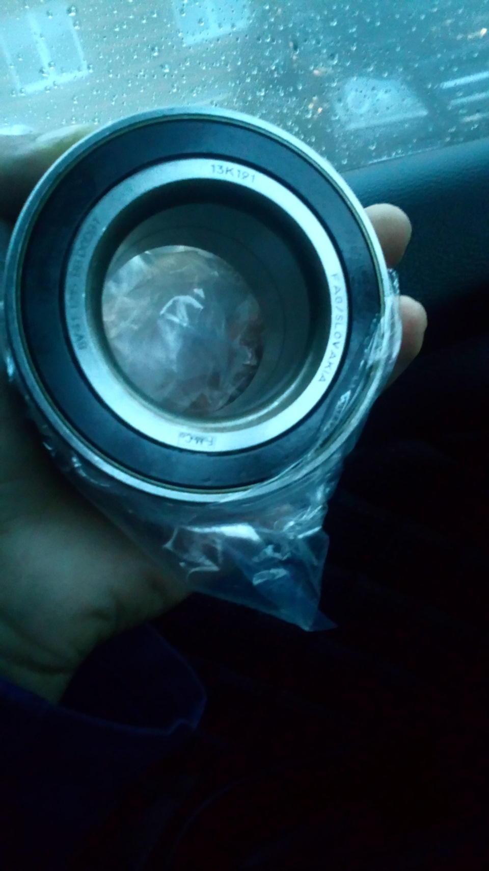

Мне попались подделка! 200км и под замену!почитай у меня комментарии, какие идут орига! Поставил febest и по сей день ходят!да, и эта фирма гомно, но ходят!
а по сей день это сколько км? сколько замена стоила или сам делал?
Kuzmich1987
Febest стоят
Kuzmich1987
DAC45820042M

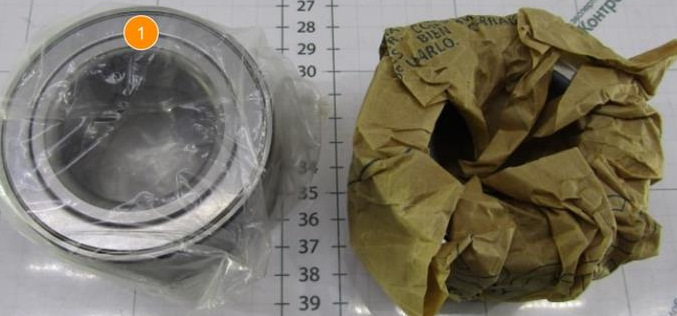

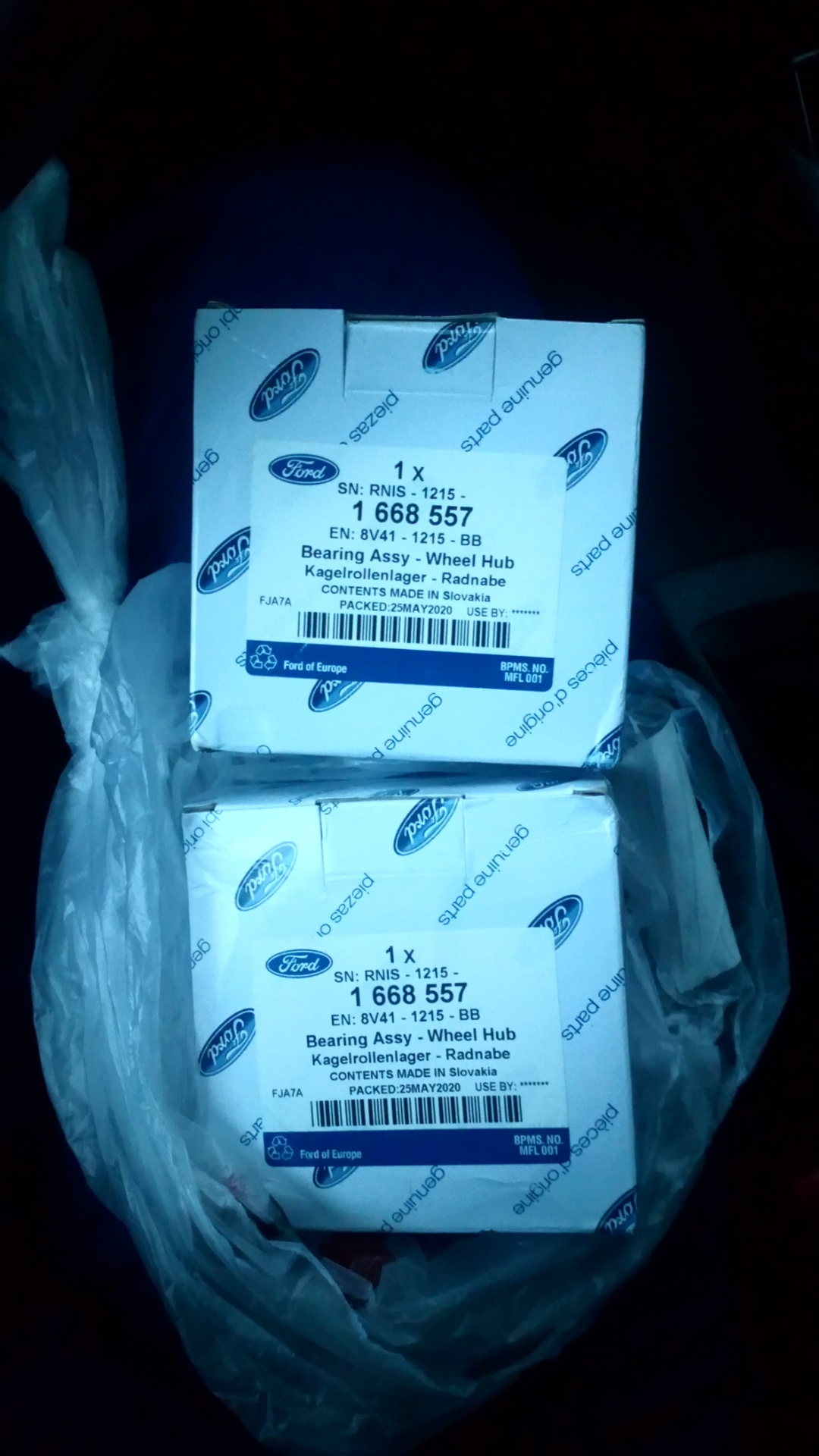

Подшипник в ОРИГИНАЛе упакован в бумагу . Подделка в полиэтилен. Далее изучаем шрифты надписей . У вас на фото 100% Китай
Спасибо за информацию!я уже понял, что хрень а не ориг!

Ступичный комплект? Я взял FAG за 3500 комлект
Просто подшипник 1, стоимость одного 2491
Херасе у вас цены.

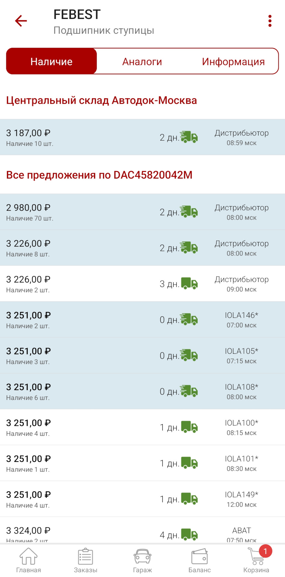

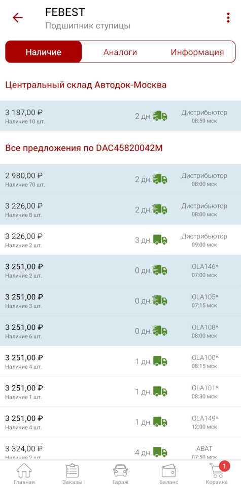

Только что брал два ступичных (оригинал) — 1 600 руб.
Таких цен в автодоке не видал
Автодок так себе агрегатор.
