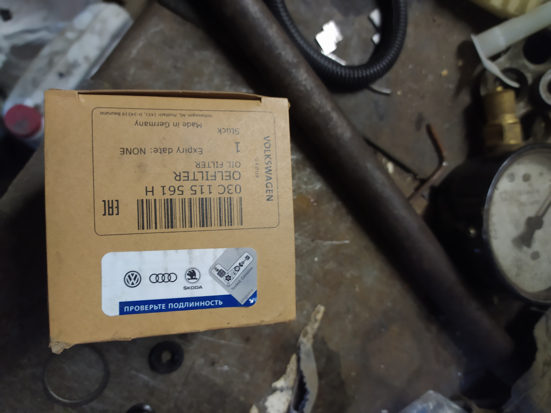

Отъездив на машине после покупки 8тыс.км. все таки решил поменять все расходники (за исключением топливного фильтра, но он уже заказан). Сподвигнуло меня на это проверка уровня масла в чужом городе и выяснение, что масла то на щупе нет. Сходил в магазин, купил литр масла, долил. Вроде бы все нормально. Но как оказалось потом, фишка с пропаданием масла на ВАГе нормальная история, даже отдельная статья на форуме есть с названием "куда пропадает масло"))

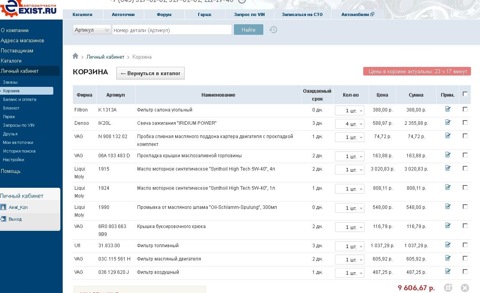

В общем небольшой список покупок и их артикулы (мало ли кому пригодиться):
1)фильтр масляный VAG 03С115561H
2)фильтр воздушный VAG 036129620J

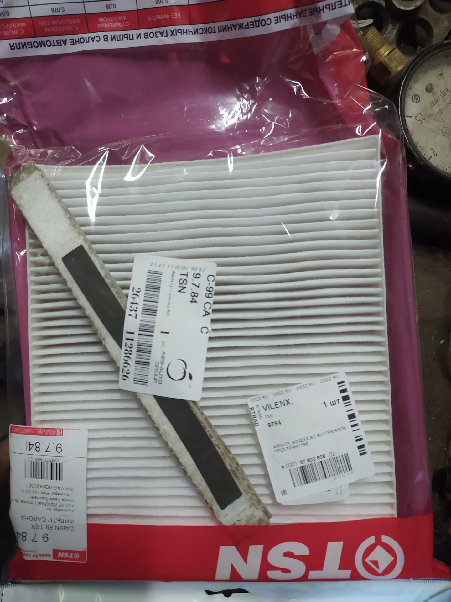

3)фильтр салонный TSN 9784 (Его лучше брать с рамкой 6Q0 819 647, либо же просто проклеить его по бокам, чтобы сидел плотно, как это сделал я)

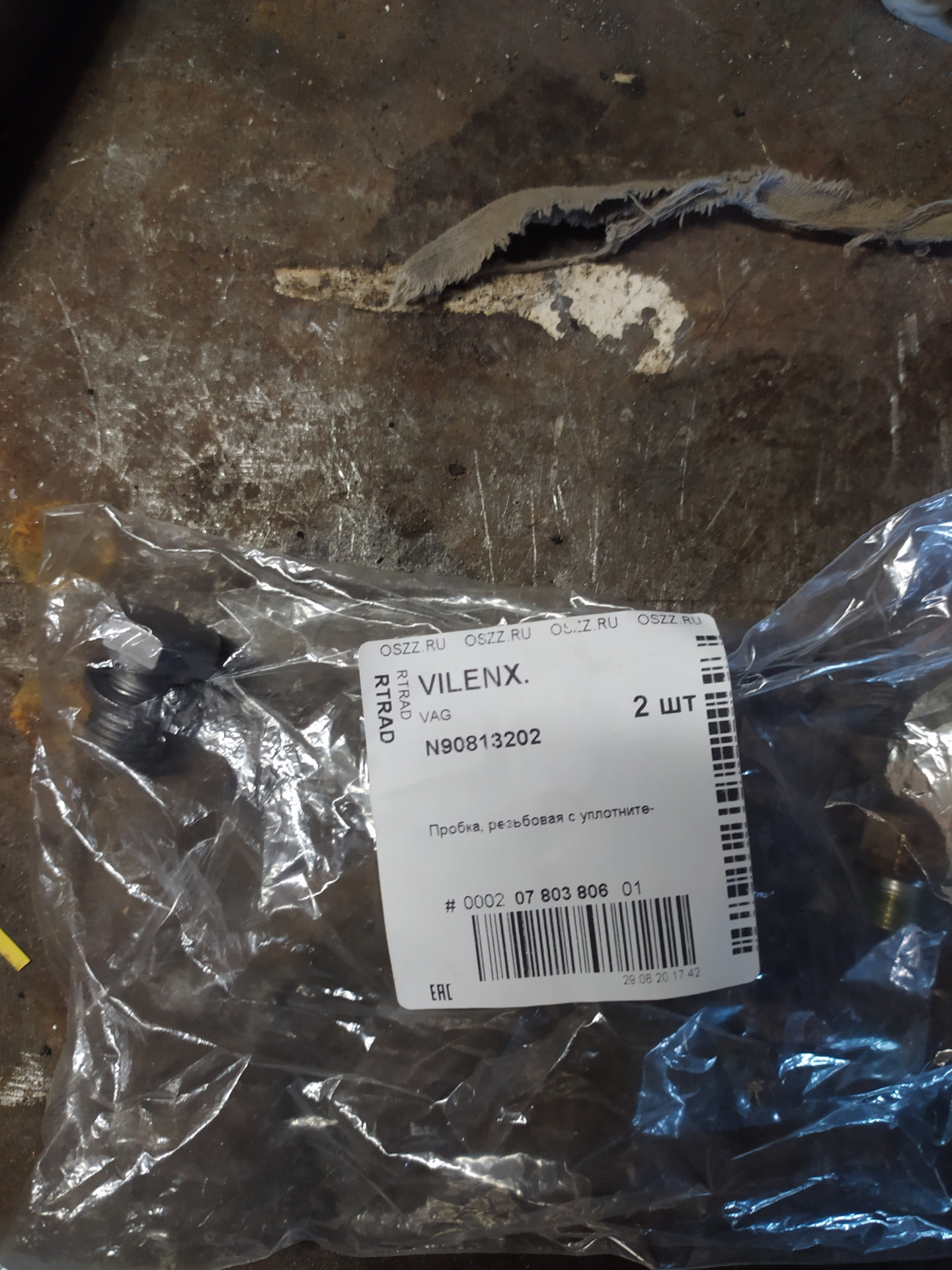

4)сливная пробка VAG N90813202 (Рекомендуется к замене при каждой смене масла, я решил это проверить и не зря)

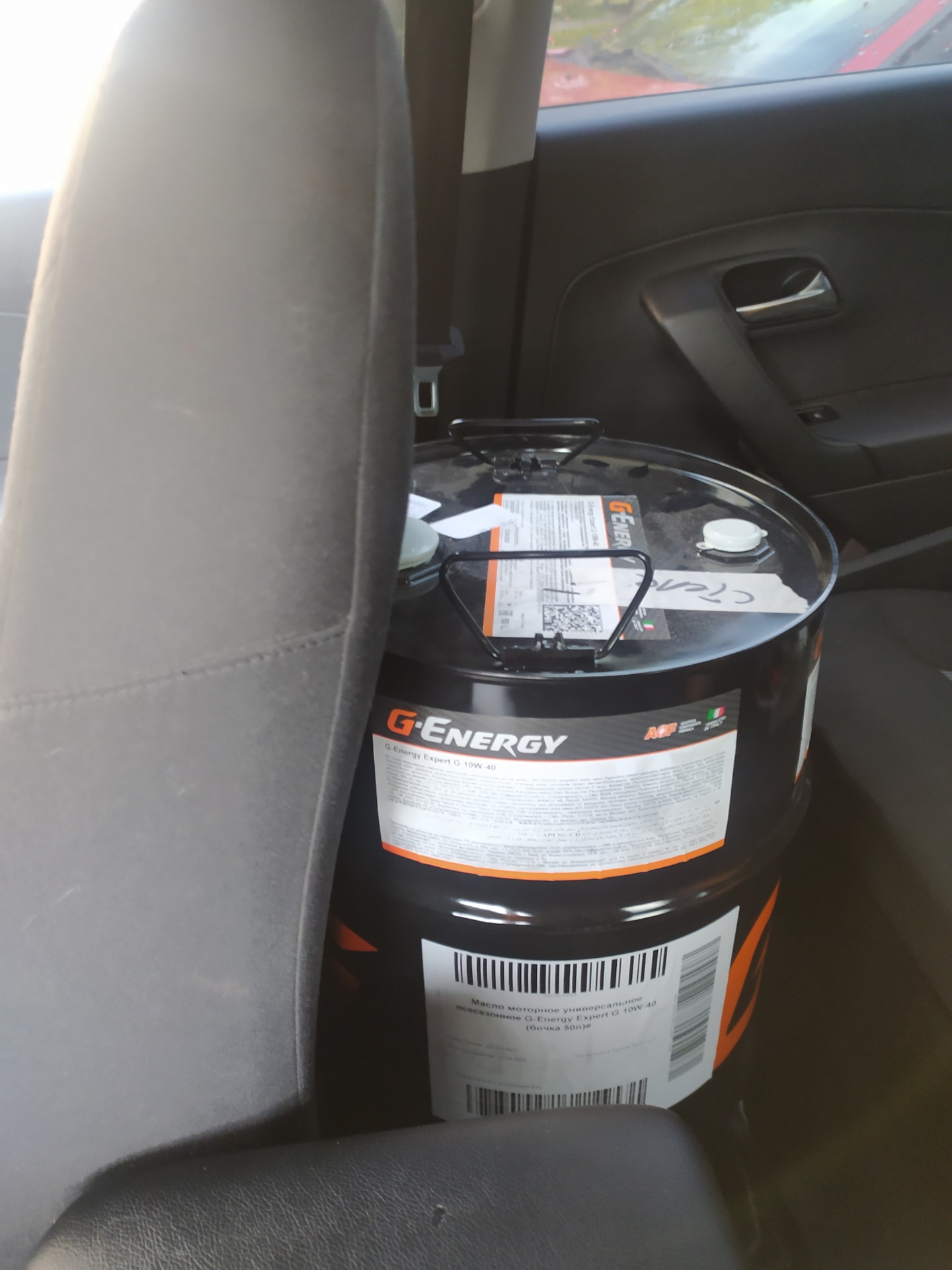

5)масло моторное G-Energy 10W40. Залил его, т.к. другого под рукой не было, а этого 50л в бочке стоит) До этого на прошлую машину заливал такое же, но 5-40, проблем не было. Зимой думаю перейти на вязкость поменьше для облегченного пуска.
Фотографий старых элементов к сожалению не нашел, но при замене было понятно, что я затеял это все не зря, ибо все фильтра были в плачевном состоянии.
На очереди теперь замена сцепления и обслуживание стартера, но это уже другая история)

Мне вот этот нравится GB9973C BIG FILTER цена/качество соотношение просто отличное
сейчас посмотрел, оригинал вообще стал стоить 300р. В таком случае проще оригинал поставить и забыть
Ну у нас 43 р угольный оригинал и 36.5 обычный.
А тот Биг фильтр что я скидывал он угольный и стоит 13р и судя по качеству не сильно уступает оригиналу
Я сравнил специально их, они по цене одинаковые, биг даже дороже
Видимо в Беларуси другая ценовая политика
Возможно, да я и не настаиваю. Просто говорю что фильтр хороший если что)
Я тебя услышал) у меня как минимум еще один в запасе лежит, через год вспомню тебя))
Салонный фильтр конечно, как бумага туалетная…
На то он и стоит 130 рублей)
Пока поставил, вроде бы все устраивает. Какой посоветуешь за место него?
Манн, фильтрон обычные, есть и угольные. Я например ставил в мае, позавчера снял продул, и обратно его воткнул. Состояние идеальное, нахер его менять. Цена вопроса от 350р до 600р.Ну а так вообще раз в полгода меняю, либо продуваю и обратно
В следущий раз наверное попробую какой нибудь другой. Этот фильтр нашел у кого то на драйве, решил тоже заказать и довериться, ибо первый раз столкнулся с этим.
А так фильтр в целом меня пока что устраивает, единственное мне кажется, что он не выдержит продувки и будет уже в плачевном состоянии.
Я изъездил их штук 50 всяких разных…
Разницы для себя не вижу, ставлю самый дешёвый из того что есть в наличии.
Меняю раз в 10 тыс.
Может разница в пропускной способности? Хотел угольный взять, но не понял разницы)
Нет разницы…от старого камаза ничто не спасёт, только рециркуляция.
Были всякие, и угольные, и какие-то бактерицидные (развод скорее всего).
Дешёвый бумажный- самое то)
Ну вот видишь, сколько людей- столько и мнений)
В будущем попробую другой заказать
SummerSoull
Пропитки/добавки — препятствуют размножению бактерий/плесени и т. д.
www.drive2.ru/l/558805345414152706/
SummerSoull
Фильтрон неплохого качества, артикул К1313
