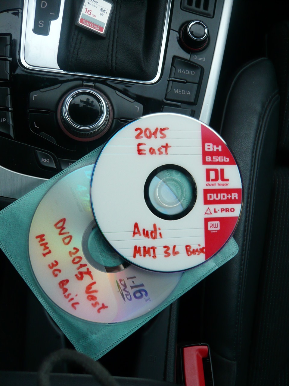

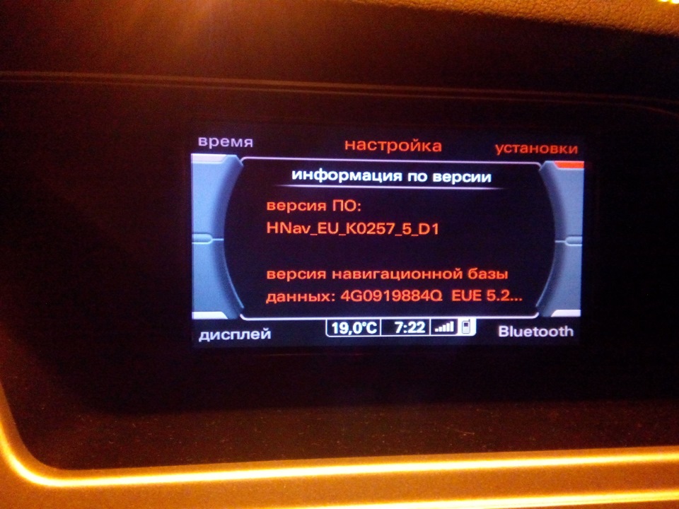

Вот и подоспело обновление карт для MMI 3G Basic.
Называется Europe 2015 DVD.
Состоит из двух дисков: West и East.
Покупаем у дилера оригинальные диски:

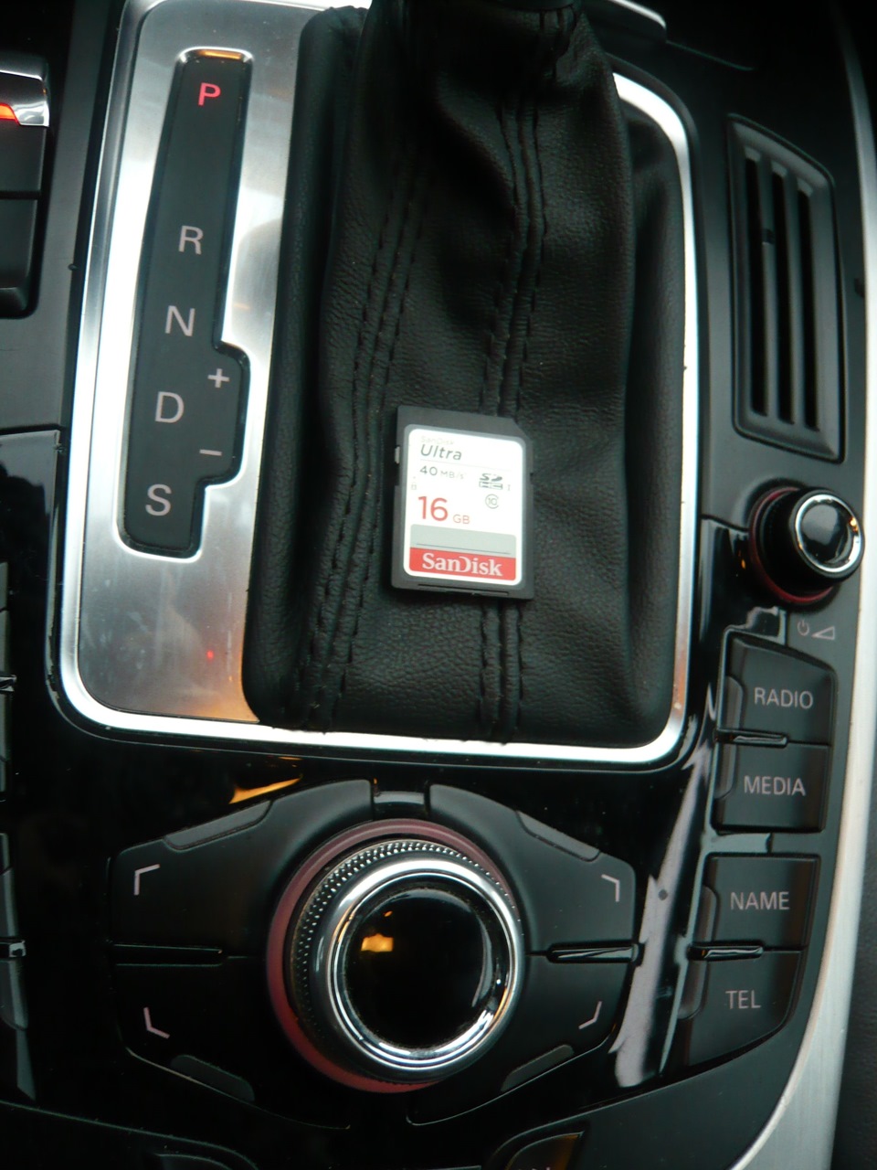

Загружаем с офф.сайта активатор и записываем его на SD-карту:
Вставляем диск с картой, ММИ шуршит пару минут и говорит: "нашла новые карты, установить?"
Соглашаемся, ММИ обновляет базу и пару раз перезагружается.
Потом вставляем SD-карту с активатором, жмём "Senup+Return", обновляем активацию.
Всё, карты готовы и работают:

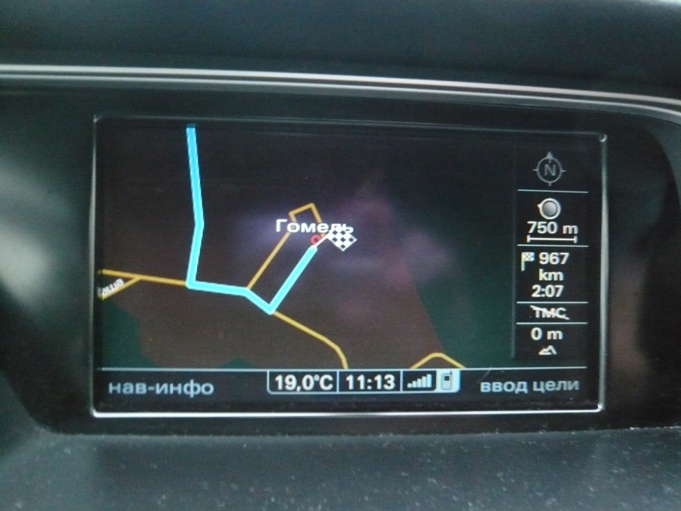

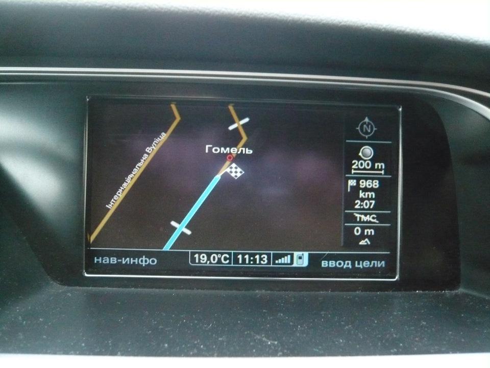

По просьбе коллег по автомарке проверил Беларусь. Только основные дороги:
С Минском та же фигня.

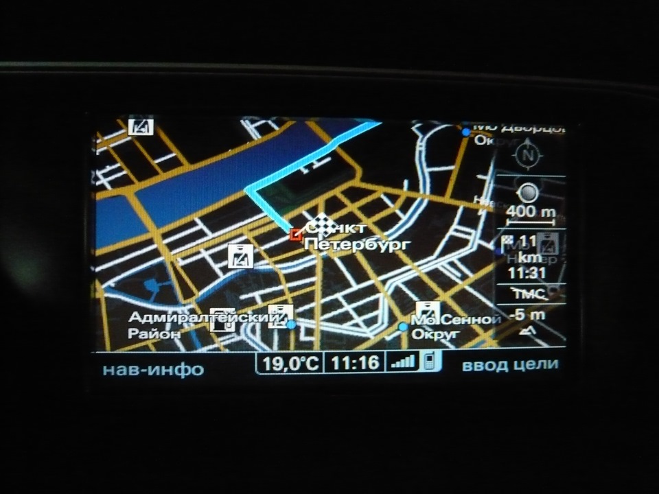

Для примера, детализация Питера:
