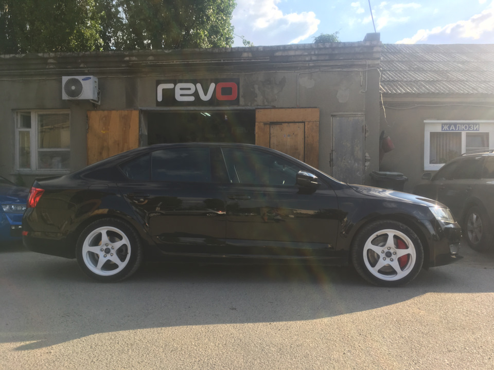

Вернул на переднюю ось отлично показавшие себя на предыдущей машине тормоза.
Напомню, что это заводские тормоза от Lexus LS430 (Toyota Celsior UCF30/31), 4 поршня, под диск 334 мм (подробнее об этом, можно почитать в БЖ предыдущего автомобиля)

У стоковых тормозов 312 мм на MQB ровно те же проблемы, что и на PQ35: нервозность на малых скоростях, небольшой запас по теплоемкости — я свои перегрел довольно быстро.
С чудесным императорским алюминием вопрос перегрева отложен надолго, на малых и средних скоростях они феноменально плавные и предсказуемые, на высоких требуют бОльшего усилия на педали тормоза, чем сток (что вполне объяснимо с точки зрения физики).
Кстати, во весь рост вылезли отличия от PQ35:
1. Вакуум. На MQB он заметно производительнее, что на 312, что на 334 усилие на педали в равных условиях меньше в пользу MQB. Респект инженерам, не потеряв в обратной связи они заметно облегчили педаль.
2. ГТЦ. Я удивлен, но стоковый ГТЦ А7 вполне вывозит эти суппорта. На минуточку, 4 цилиндра по 43 мм. Педаль конечно же стала более ватной и длинноходной по сравнению с 312 мм, но замены ГТЦ такой апгрейд точно не требует. На А5 у меня с ГТЦ от РС3 педаль была не сильно короче.
3. Электроника ABS. Вот тут мое глубочайшее почтение перед MQB.
Я просто поднял степень чувствительности тормозной педали через Васю и стоковый ГТЦ стал о-о-очень неплохо вывозить довольно крупные для него суппорта.

Итог:
Я избавился от нервных тормозов, портивших впечатление от очень приличной машины. Совместно с резиной Michelin Pilot Sport 4 225/45-R17 машина удивляет тормозной динамикой на сухом асфальте, при этом на педаль не надо давить изо всех сил. Сток ГТЦ вполне справляется с возросшей на него нагрузкой, но для внедрения задних тормозов 310 мм его совершенно точно не хватит для комфортного поведения педали тормоза.
Пока в раздумьях, стоит ли идти дальше и менять вакуумник вместе с гтц + задние тормоза или остаться на текущем конфиге 334/272мм. Сейчас все очень нравиться… кроме увеличившегося хода педали тормоза:-).
Для полного феншуя нужно закодировать блок ABS под связку 340/272. Кто знает, в каких байтах нужно вписать новые значения, пишите (хотя бы в личку). Буду очень рад помощи.

Передние тормоза 340:
4 байт 54 (01010100)
17 байт 2A (00101010)
Кодировать сразу оба байта одновременно.
Закодировал, все получилось. Спасибо за информацию.
Но есть одно сомнение.
Байт 17 отвечает за размер ГТЦ и значение 2А соответствует ГТЦ А7 RS и других очень бодрых машин.
Byte17 is main brakes cylinder:
24 — for cars <=110 kWt
28 — for cars 1.2TSI
2C — 135/155 kWt
2A — =>168 kWt
Так, как я не менял ГТЦ, скорее всего верну стандартное для моего авто значение 2C.
А как решил вопрос с разболтовкой? У нас же 5*112, а для япов традиционно 5*114,3
Все правильно. Рассверливали отверстия. В будущем, думал уйти на диски от Mercedes ML 330mm, они по разболтовке подходят. Но у них очень сильно проще охлаждение внутреннее и желательно переходники переделать- чтобы край колодки в воздухе не висел. Поэтому, между двух зол предпочту дырки побольше.
