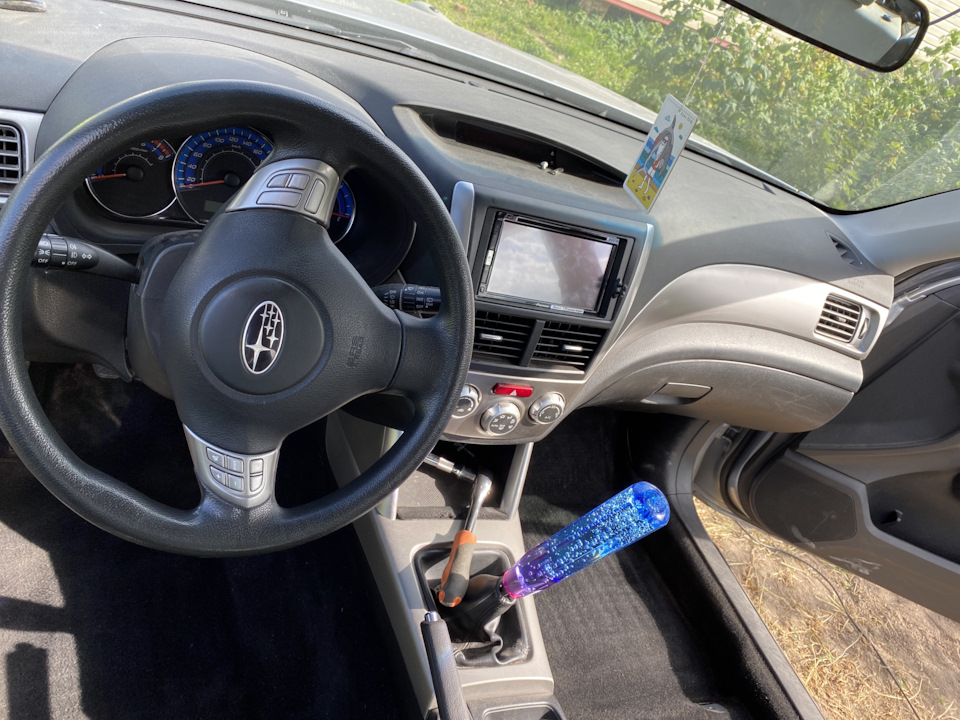

Параллельно с фарами я занялся салоном, снял обе сидухи, ибо крепления оставляли желать лучшего, да и ковёр химчистки не видел, что то около никогда. Тут все просто: зачистил женой болгарина с каршеткой от ржи, и в несколько слоев сначала чёрным грунтом, а после и так же в несколько слоев чёрной краской.
Ковёр чистил баллончиком с мокрой хим чисткой салона, которая неизвестно как попала ко мне в руки, а завершил баллончиком с сухой, которая тож хз как у меня оказалась. (Возможно подарили, но не уверен). Завершил все полироль пластика которую обменял на бутылку бэллиса (лол), эффект не прям вау, но поприятнее в салоне стало.

Крепления сидух тоже поржавели? Прошлым летом тоже извращался. Болгарка, дремель, оснастки разные для дремеля, скотчбратиеа пара листов чтоб борозды от грубой "силы" убрать, эпоксидный грунд и черный глянцевый мотип. Результатом нарадоваться не могу. До сих пор под силенье заглядываю. А да еще болты замовилил. Да пованивает, но пусть уже за пару месяцев все выветрилось
