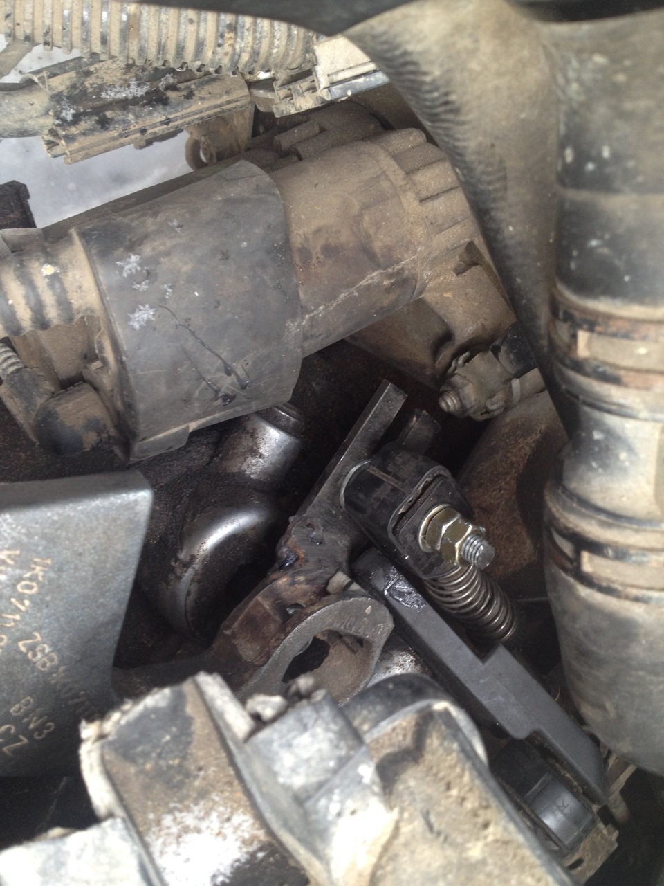

С последней записи про кулису это уже вторая попытка сделать шорт-шифтер, сделал еще короче перевернув солдатик, (на который одевается трос) вниз, стало очень коротко, но потерялась четкость и стало тяжелее намного. Проездил так до выходных, на трассе и в городском потоке — сказка очень круто все получалось быстро и весело, но при разворотах, в пробках и т.д. очень раздражало, поэтому решил вернуть первый вариант, но дабы не вымерять и не переваривать по сто раз решил сделать кулису регулируемой:

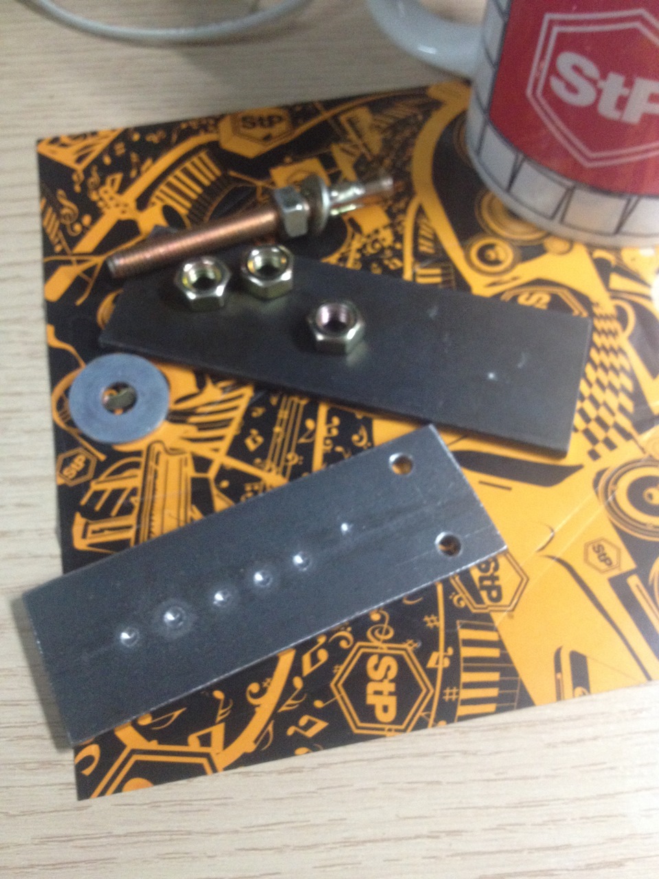

Мне понадобилось:
1. Пластина из 4 мм стали
2. Длинный болт м8
3. Несколько шайбочек, гаек м8 и т.д.

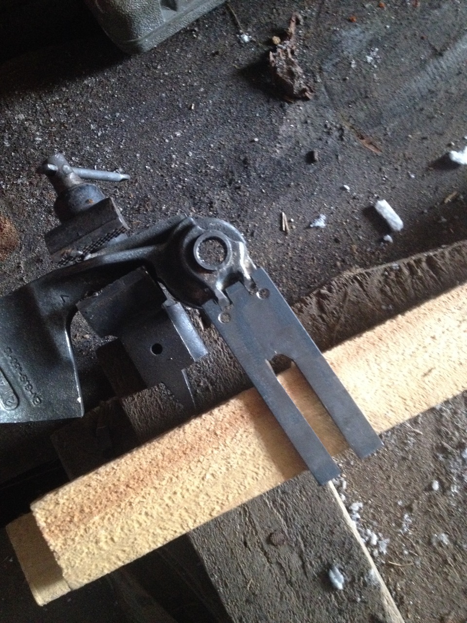

Для начала сделал на работе заготовку:

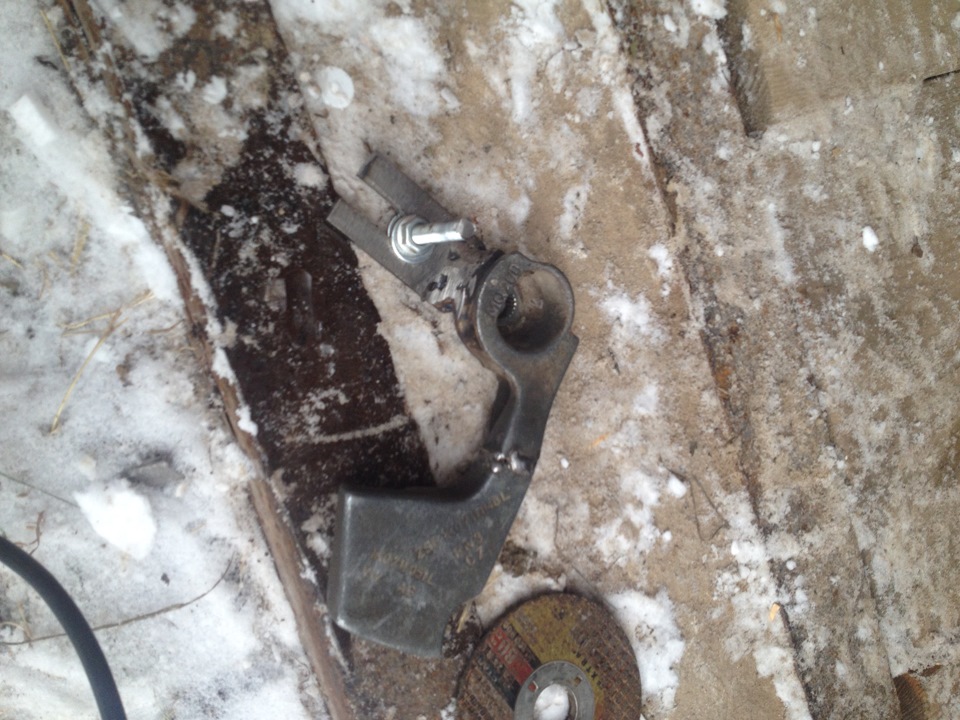

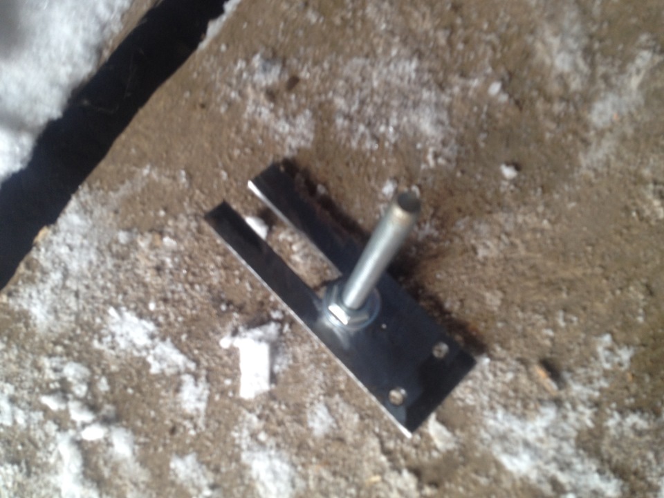

Думал сделать несколько отверстий в ряд что бы менять "короткость" переставляя болт, но потом подумал что такая регулировка не точная и неудобная и сделал пропил для плавной регулировки.

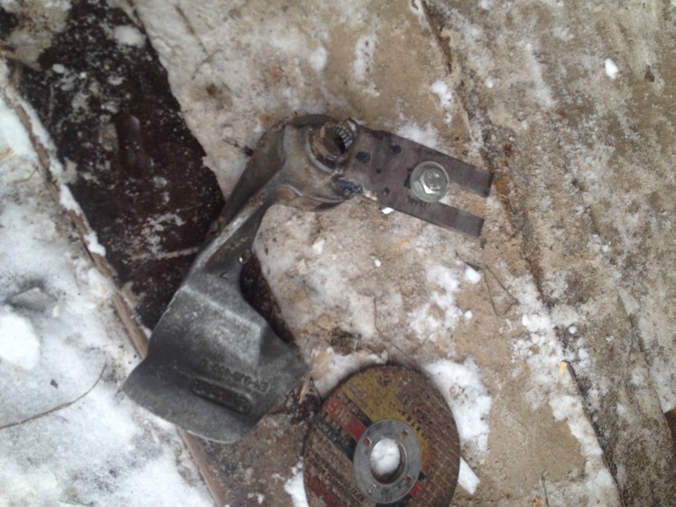

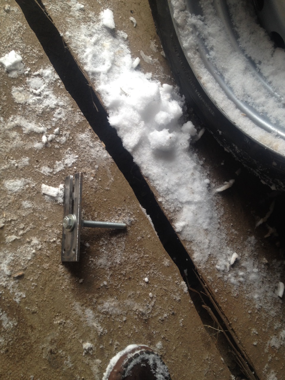

Затем примерил поместу, пропилил пазы для совмещения, расположил в малениких тисках шифтер и на двух брусочках пластину, и капитально обварил со всех сторон, затем снова примерил, сделал пропил глубже и отрезал по длинне чтоб не цепляло)
Затем все собираем, регулируем и наслаждаемся легкостью и четкостью укороченной кулисы) Регулировку выставил в самое короткое положение.
