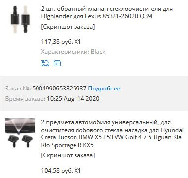

Пообщавшись на форуме решил доробатать и прикупил клапан установка 5 минут без разбора теперь вода не уходит обратно в бачёк.Артикул:9888629000.

Тоже себе поставил такие же, на вид 1-в-1, продавались от Тойоты якобы, по 100₽.
Я так понял, что суть идеи не ставить эти клапаны у производителей в том, чтобы вода в трубках не замерзала
У меня по другому вышло.Замёрзла капелька в плапане а в бачке нет.Пока разобрался ездил и матерился.Потом снял его и больше не поставлю.
Как понял?Снял его дунул и из него вылетела маленькая замерзжая капелька которая мешала открытию клапана.
Ставил похожий на Ниссане.
Этой зимой замёрз.
Обратные клапана надо ставить около бачка. Заказал себе форсунки и обратные клапана у китайцев. Дешевле в два раза.

С самого начала не устраивали три сикульки штатные, заказал на Али за 80 с чем то рублей веерные, поставил. Брызгают сразу, как нажимаешь на переключатель. Зачем нужен обратный клапан?
Мне кажется что с ним брызгает сразу как без него на третий раз.Тоесть вода уже в штанге, а не в бачке.
