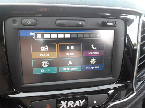

Вот и финальный штрих моей подготовки к последней поездке. Как только в нашей семье появился Пумба, я сразу же обновил прошивку головного устройства, закинул новые карты в штатный навигатор и целый год его больше не трогал. Однако, штатная навигация меня сильно расстроила в течение этого года. Она неудобная, медленная, а кроме того, периодически предлагает мне поворачивать через двойную сплошную. В общем, хоть и есть магнитола с навигатором, но по городам я продолжал гонять с привычными гуглокартами.

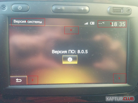

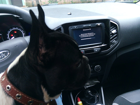

1. Просмотрел варианты и остановился на прошивке Evotech forum.medianav.ru/viewtopic.php?t=193 качал отсюда, в установке проблем нет никаких. Разархивируем в корень флешки с системой Fat32, несем ее в машину, вставляем в разъем, все устанавливается. Главное не глушить машину в процессе установки.

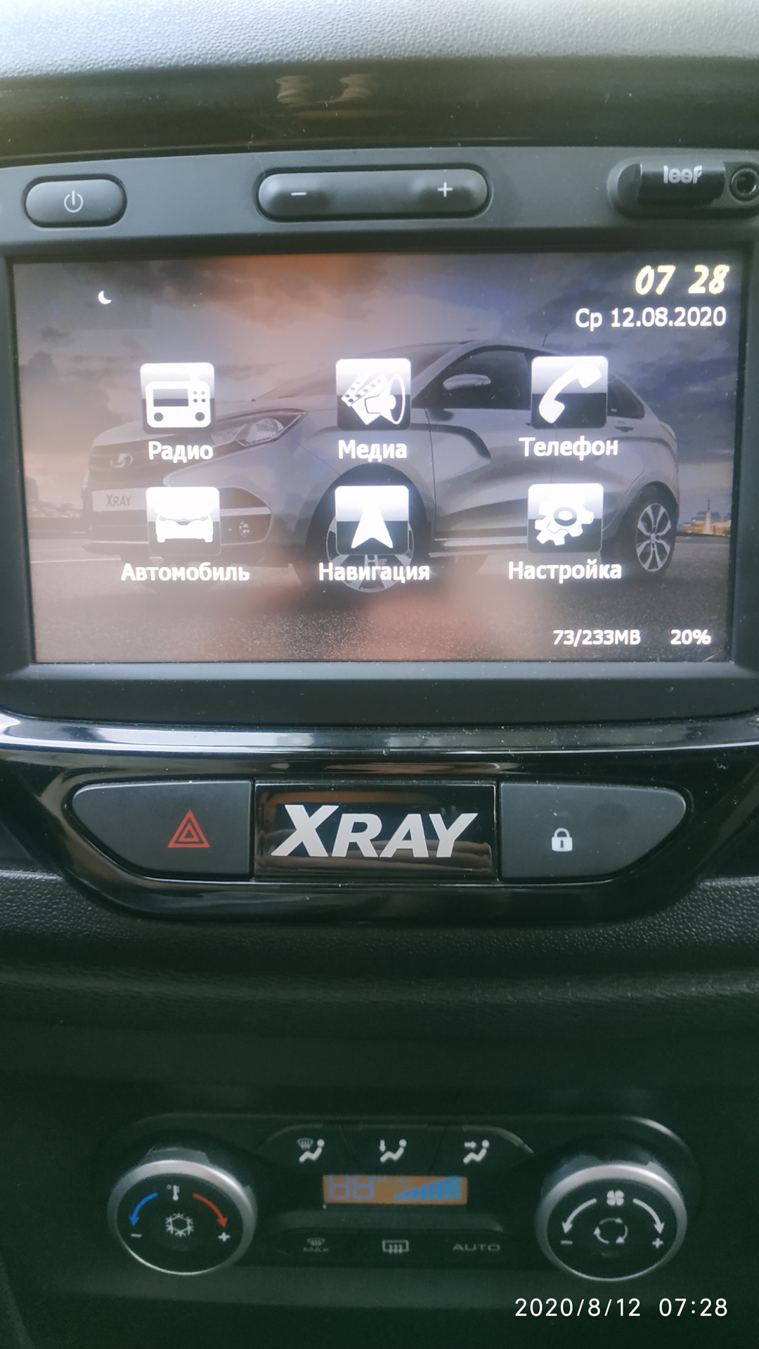

Уже после этого стала видна разница. Устройство стало гораздо шустрее и отзывчивее, внешний вид приятнее, меню удобнее. В общем я уже стал писать кипятком, но это только половина пути.

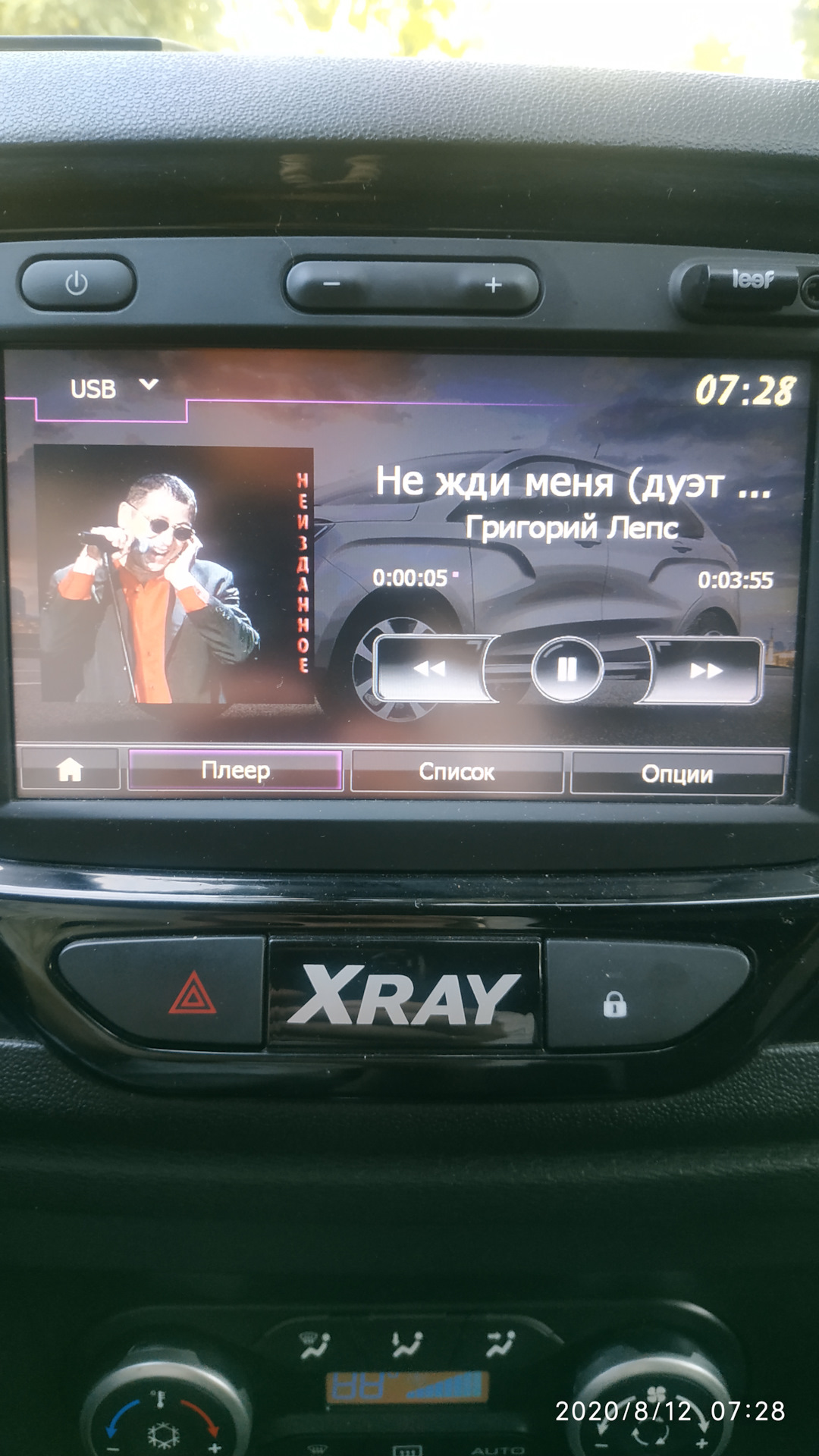

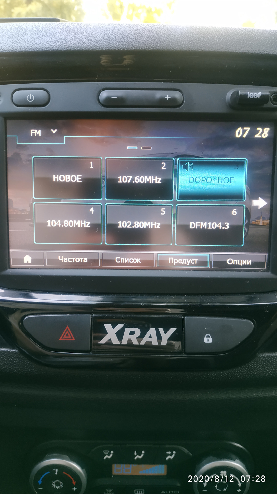

2. Далее устанавливаем эквалайзер для улучшения звука отсюда forum.medianav.ru/viewtopic.php?f=8&t=142 на мой вкус стало реально круче, а басы так вообще вышли из тени.

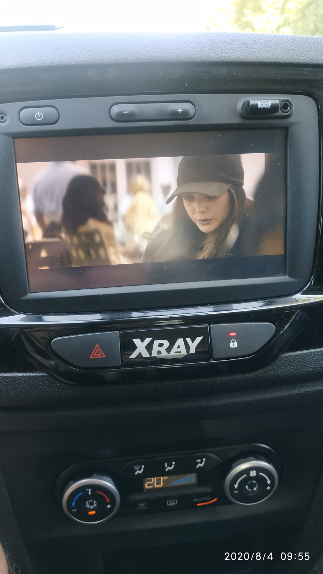

3. По желанию заливаем скин на свой вкус forum.medianav.ru/viewtopic.php?f=7&t=3 . Я закинул скин Xray стало совсем круто.
Запись получается очень большой и малочитабельной, так что на этом я пока остановлюсь, а в следующей записи подробно распишу про то, как закатал навител в штатное устройство без костылей, флэшек и всего остального и подружил его с камерами и картами.
В итоге я получил гораздо более шустрый отклик на нажатия, интересный интерфейс, удобное меню, много новых функций (как например яркость экрана в 1 кнопку) короче доволен, ну просто как слонище. Наконец-то, год спустя я могу сказать, что штатная магнитола действительно крутая штука. И да, совсем забыл про то, что новая прошивка включает видеоплеер и наконец-то позволяет СМОТРЕТЬ ВИДЕО! Вот теперь мультимедиа система не просто звук в моем Пумбе (да и звук в нем теперь не просто звук, а ЗВУК!)

У меня скин XRay не получается настроить. В файле, скаченном по Вашей ссылке, есть инструкция в ворде и там надо скачать документ-блокнот для настройки, его скачиваешь, а он пустой?
