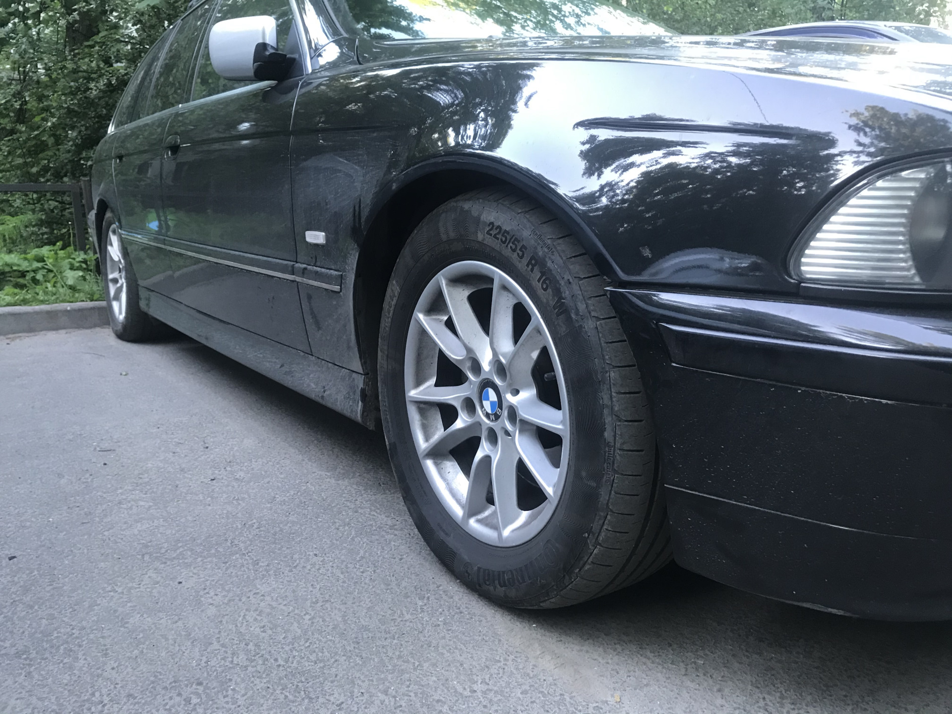

Плюс ко всему у меня стоят заводские 16тые колёса с параметром 225/55/16, что тоже влияет на болтанку машины.

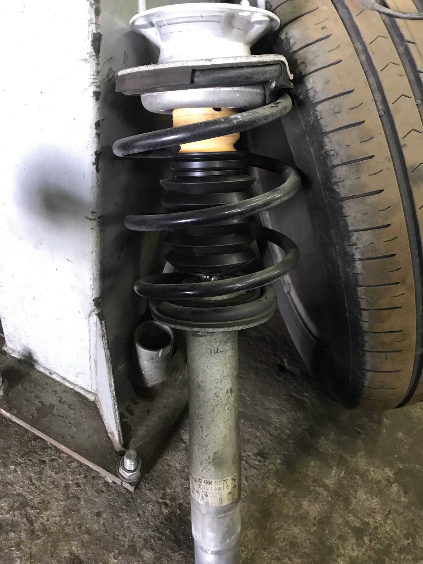

Захотелось устойчивости, решил попробовать спорт стойки. Это не М-техник, это что-то типа М-техник, но в турингах это спорт стойки.
Морда возможно такая же как М-техник2, жопа нет.

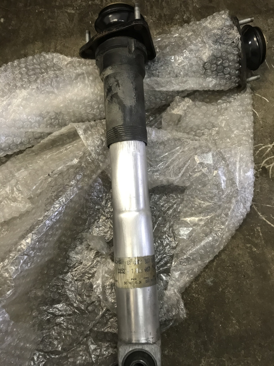

Задние мои амортизаторы стояли ещё родные. Болты не крученые были с салона. Передние мененые — BOGE.
В евроавто три года назад мне их приговорили, но они до сих пор ещё в порядке. Кстати, продал в сборе их ещё, человеку послужат ещё.
Такие вот там мастера…

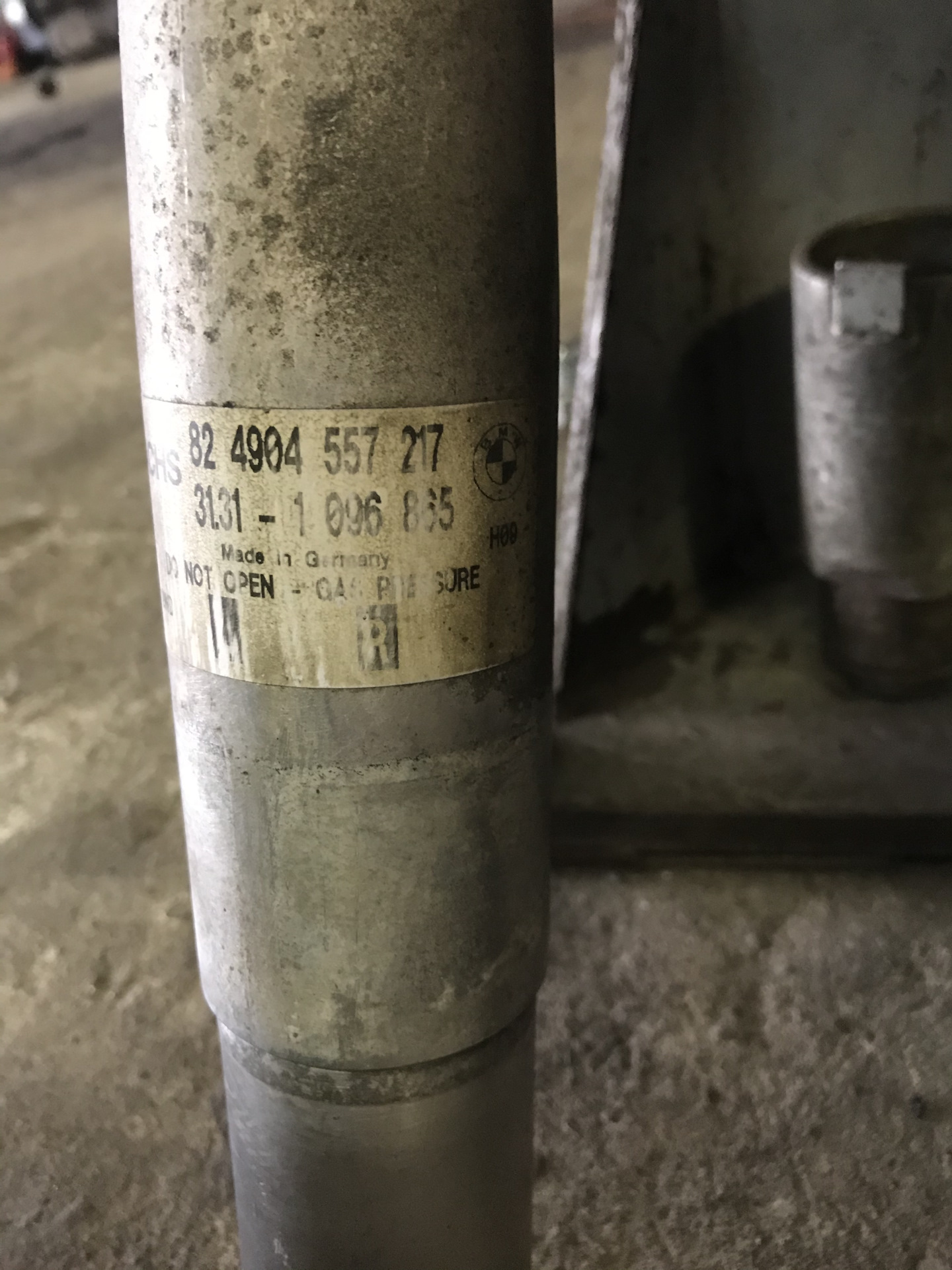

Купил с Японца с пробегом 57.000 км Комплектом в сборе:
На передних поменял отбойники, пыльники и опорные подшипники.
Машина села на 2 см точно. Уже привык, месяц катаюсь) стало гораздо лучше на трассе, более устойчива. Я доволен🤗

Передние стойки на М57 очень сильно нагруженны, поэтому только новые или б/у но с очень мальким пробегом. Установлены пружины М-тех2 под бензиновый мотор (разный вес, перед будет ниже чем должен быть). Б/у стойки с Японских машин очень быстро вытекают из-за одубевшего сальника на штоке (газ и потом масло).
Дело каждого, но зачем покупать б/у амортизаторы? Им минимум 18лет! Они уже полумёртвые. Мне кажется это выброшенные деньги ведь Запчасть служит когда работает.
Я понимаю что дешевле, но замену требовали задние. Вот как раз за эти деньги +/- можно было купить два новых, например Сакс! и радоваться ещё больше! А позже поменять спереди и забыть.
По состоянию стоек в 18 лет верно подмечено, а особенно это актуально для з/ч из Японии. Кроме кузовных деталей из железа. Все ост очень быстро вытекает или высыхает.
Механик тебя немного наипал, про то что стягивали вдвоём. Менял у себя пружины, так штатные да, нужны были стяжки. А Мтех пружины меньше по высоте. Стяжки не одевал даже. Шток амортизатора на всю пружину почти был. Немного придавил под своим весом и накрутил гайку стопорную на опоре.
Так что, так)
Я сам был приятно удивлён.
значит у тебя обычные, а не М-Тех амморты, на них бы ты просто так пружины не поставил.
Мне тоже так показалось. в м-техник шток короче и пружина жёстче…
Всё верно…

Это не так. На спорт амортизаторе шток тоже короткий и стянуть руками пружину не возможно 100%. Проверено лично и не один раз. Стягивать там еще как сложно. Скорее всего Ваш амортизатор был под сток пружину.
