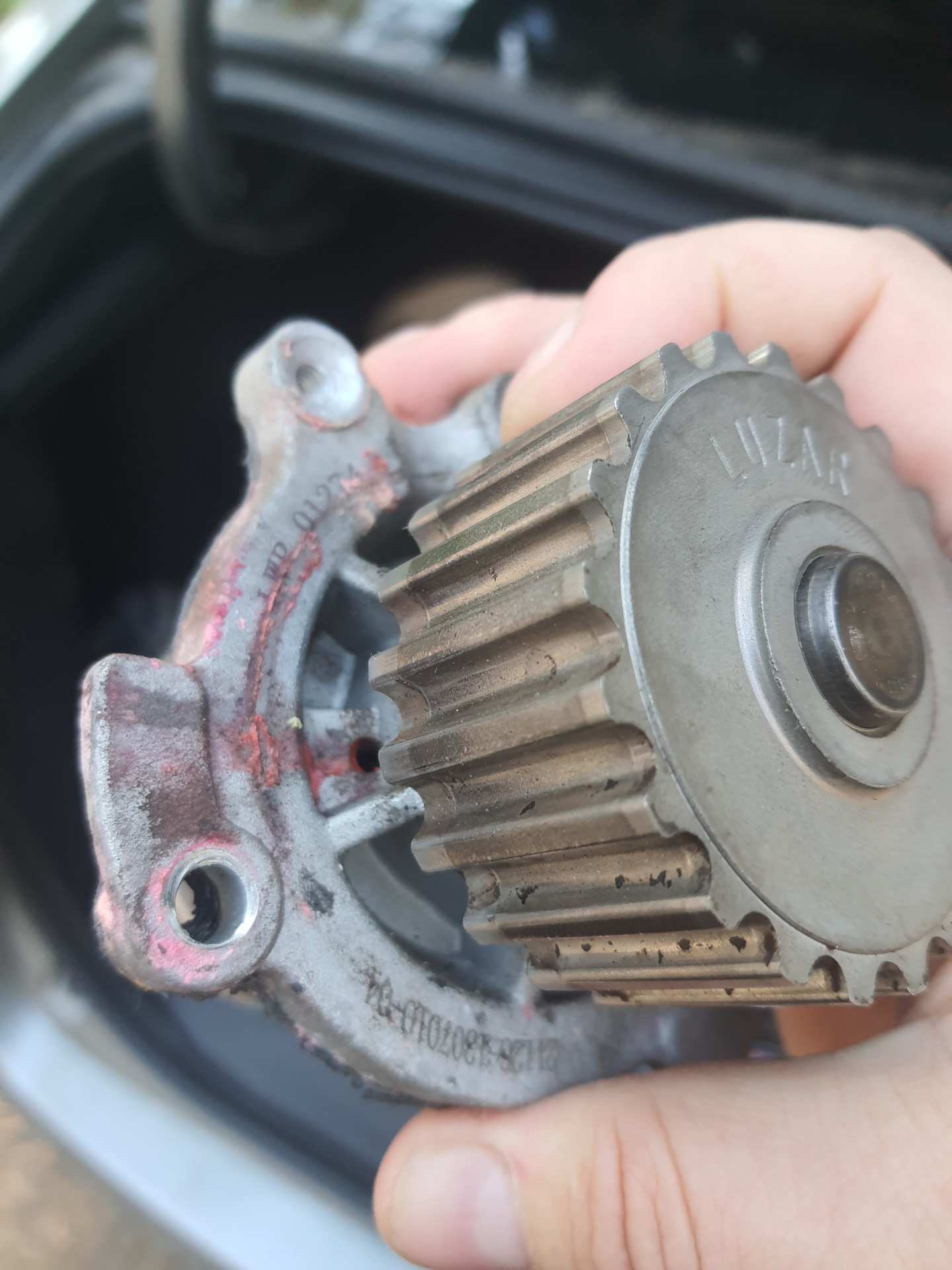

Помпу получил сегодня и сел ее изучать:
-так, люфта нет (+)
-крутиться плотно (+)
-скрипит резинками при прокручивании (—)
-на валу есть проточка никак не задействованная (скорее —, либо универсальный вал, либо удешевление конструкции…Хотя универсальный вал это тоже удешевление)
И тут взгляд цепляется за маркировку вала:
Видно, не видно хз, но надпись гласит: WR1630093, далее как-то криво стоит G (вроде), а фирма типа 'HSb'

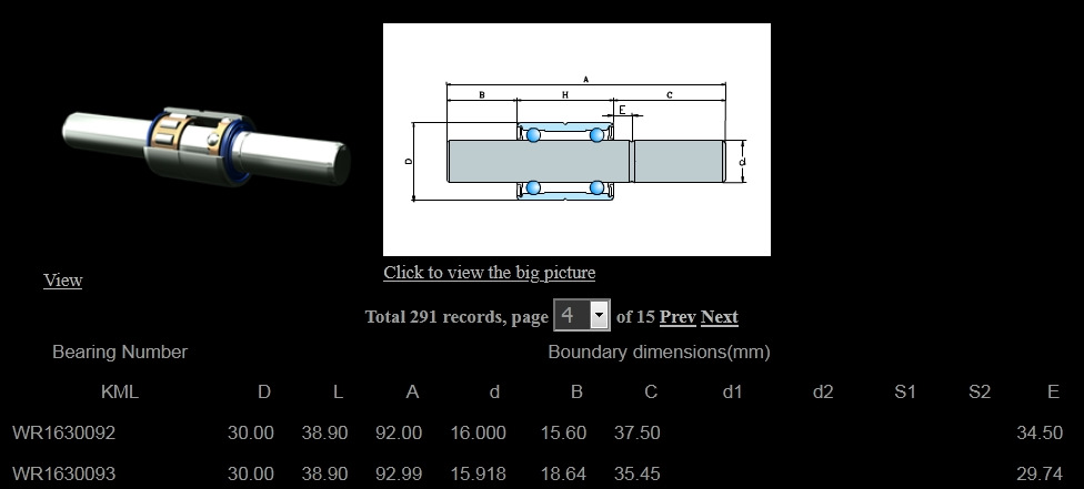

Гуглим…и:
Результат гуглинга
Вкратце:
Однорядный подшипник помпы. Изображение с гугла:
Даже не знаю радоваться или нет наличию такого подшипника в этом изделии. Да, кстати, их сотнями продают на али-БА-бах…так что кЕтай или фИрма, тоже вопрос, так как по запросу HSb вылезает далеко не производитель подшипников.

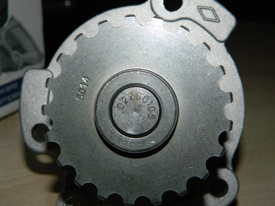

Поскольку в коментариях решили вспомнить о других производителях, то мой гуглинг на сегодня продолжился.
Помпа Doltz L126 — маркировка на валу — 02zs0105
Окей гугол:
АлиБАБ
И что мы имеем? А имеем WB1630092 итого в сравнении:
Какой где параметр мне из сего не яснозагрузил я эту картинку и руководствуясь русским: "больше не меньше"-имеем то что имеем.

На Лузаре? с 51 до 68 т.км добежала-была сменена неделю назад по причине перетяга натяжного "одним великим мастером". Люфта не было, но были подтеки из сливного отверстия, хотя антифриз не уходил.
И самое главное что в пробках машина не перегревалась…Но офицалы впихнули обычную ТЗА(у них больше ничего нет) и стоит покататься в городе и >+90 обеспеченно

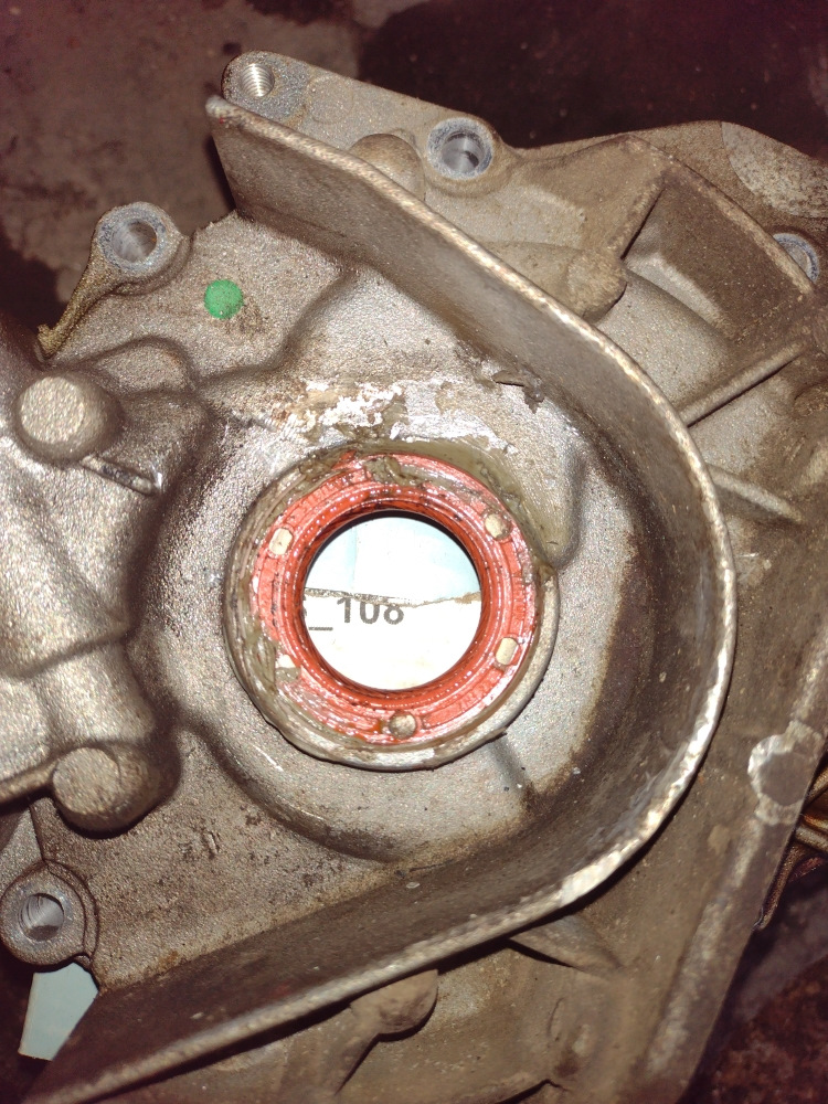

у меня другой вопрос: как можно раздолбать маслонасос и не сказать об этом клиенту? именно поэтому я поехал ремонтироваться к офицалам, а не в какой-то гараж.
я чутка влетел на 40 косарей, но зато нашел и исправил заводской дефект на авто. теперь она стала ехать(последние 2 года динамика была вообще не алё).
Чуть позже пост запилю, пока катаюсь, радуюсь, кайфую, пытаюсь деньги накопить :)
п.с. перетянуть очень легко. его перетянули в том плане что гайку(или там болт?) затянули с бОльшим услилием и естественно в крайнем положении
Как вообще можно раздолбать маслонасос?
Что с ним? По фото не понятно
разбито посадочное место под сальник. очень большая площадь. сальник фактически держался на герметике. радует что с того "ремонта" я проехал тыщ 3-4 (на всем этом гогне).
Для обычного стандартного владельца-ничего страшного. Ну выпадет сальник, вытечет масло-тогда и будем думать. А то и продадим так кому-нить.
Я же решил менять-а это снятие поддона, а это снятие коробки+маховика. Все интимные подробности в отдельной записи :)
Да ну, как это ничего страшного? Я бы точно так поступил. А как можно было разбить посадочное место под сальник?

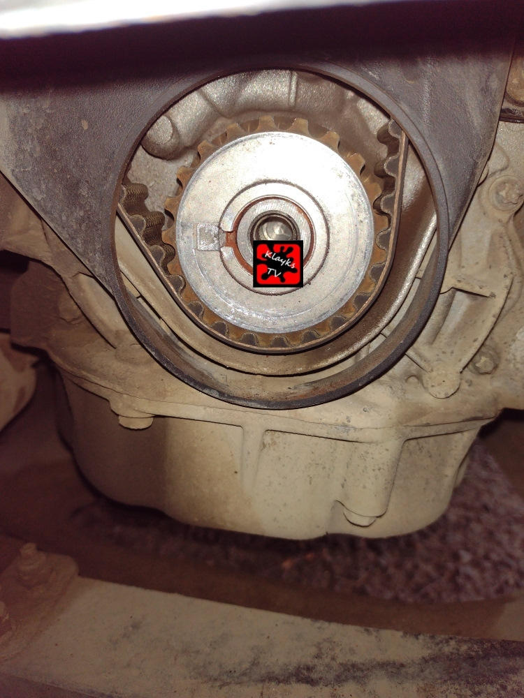

когда нижнюю звезду в механизме грм меняешь сверлом/кувалдой-можно.
Это было в процессе ремонта вот этого, надо было срочна, поэтому отвез в "пьяный гараж" :
www.drive2.ru/l/595823153142306563/
Фото нижней звезды:

Специальный шариково роликовый подшипник для водяных насосов. Special double-row bearings tape R наше обозначение 6-1НР16092EKС17 Производитель ? Ходить будет в зависимости от примененных материалов, качества и точности изготовления и типа и качества заложенной смазки
Кхм, толи мозг уснул, толи я лыжи не обул.
Вы спрашиваете у меня кто производитель? Или что, о чем вообще речь? Наше обозначение-чье? Вы работаете на заводе кто производит эти подшипники-тогда поделитесь инсайдом что как, какие подшипники лучше/дольше ходят (два шариковых или один роликовый, другой шариковый).
Я написал про Ваш подшипник. Кто производитель не понятно, поэтому и знак вопроса. Отечественное обозначение по ГОСТ. На заводе подшипников не работаю. Производит много кто, шарико-роликовый лучше. По каталогам ВАЗ подшипник 2108-1307027 2х рядный шариковый, 2110-1307027 шарико-роликовый . От чего зависит долговечность написал. Какие бывают www.kinexbearings.ru/file…ahnutie/Automotive_EN.pdf
