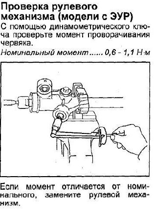

Устанавливаем второластовый башмак, регулируем таким обрабом, чтобы с помощью сварочного зажима рейка крутилась с небольшим усилием и не было люфта.

Ну вот это "чтобы с помощью сварочного зажима рейка крутилась с небольшим усилием и не было люфта" вообще все испортило))) Все разложил по полочкам и вдруг сварочный зажим… Не научно)))
Ключ я ещё не купил 😀да и мало у кого он есть, а вообще учту, спасибо 👍
вот уж правда, ключ, который покажет 0.6-1.1Нм… какой же частью тела его тянуть))) такой момент мизерный))
