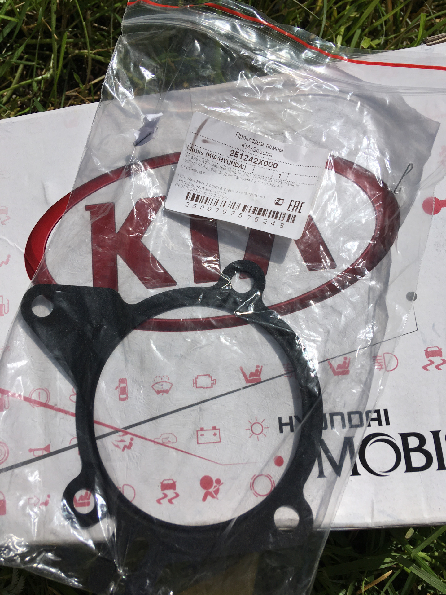

Помпу решил брать оригинал, что бы больше туда не лазить. прошлый оригинал прошел 156000 и еще можно было ездить, никаких люфтов нет, все крутится как надо

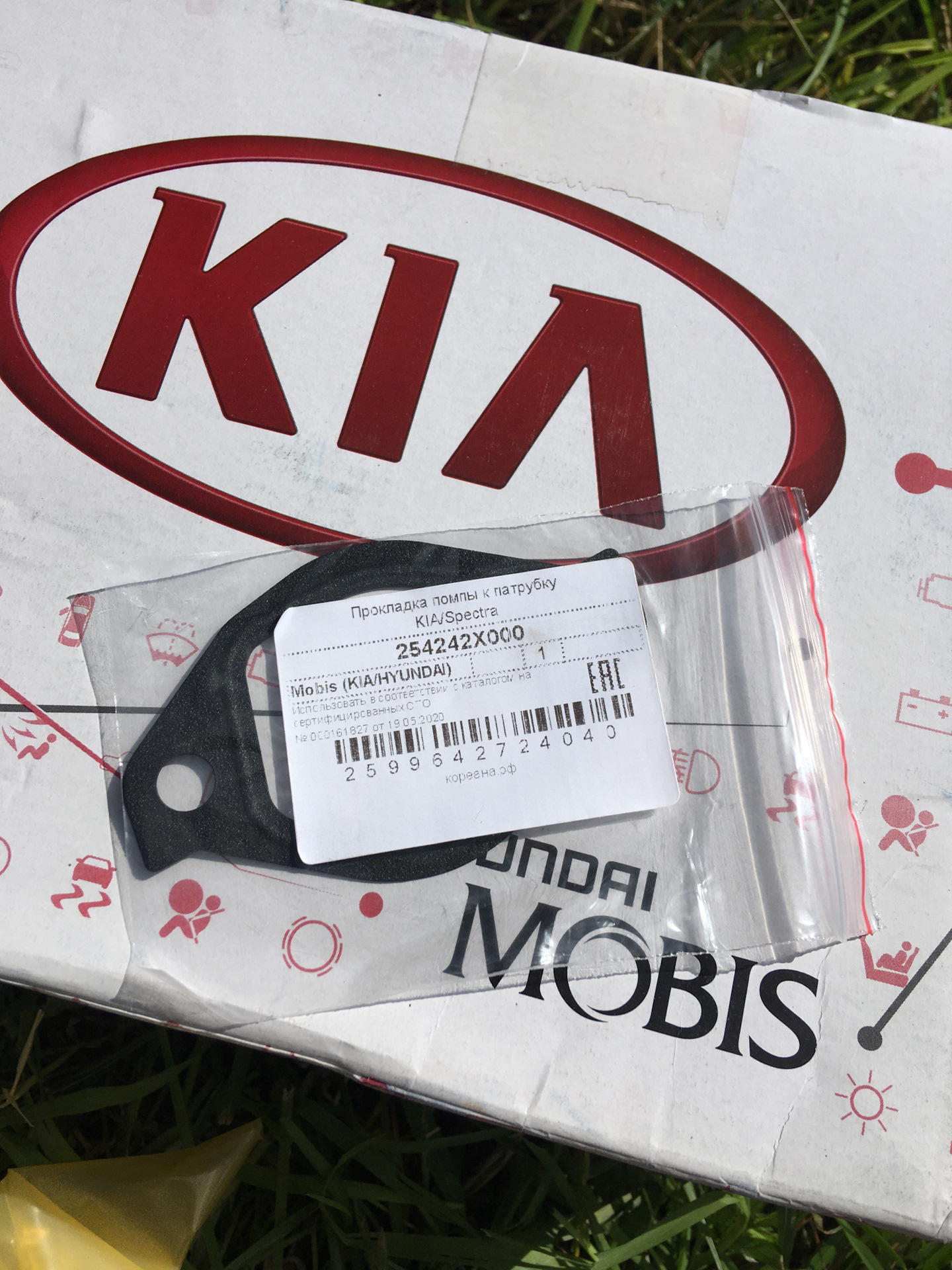

Да, кстати двигатель у меня S5D и я так и не нашел ответа подойдет ли помпа с S6D. Проверил на себе подходит. В оригинале нет никаких прокладок, на Автодок каждая прокладка в районе 300-350 руб, а в Кореане оригинал обошелся в 300 руб обе.
Прокладка помпы

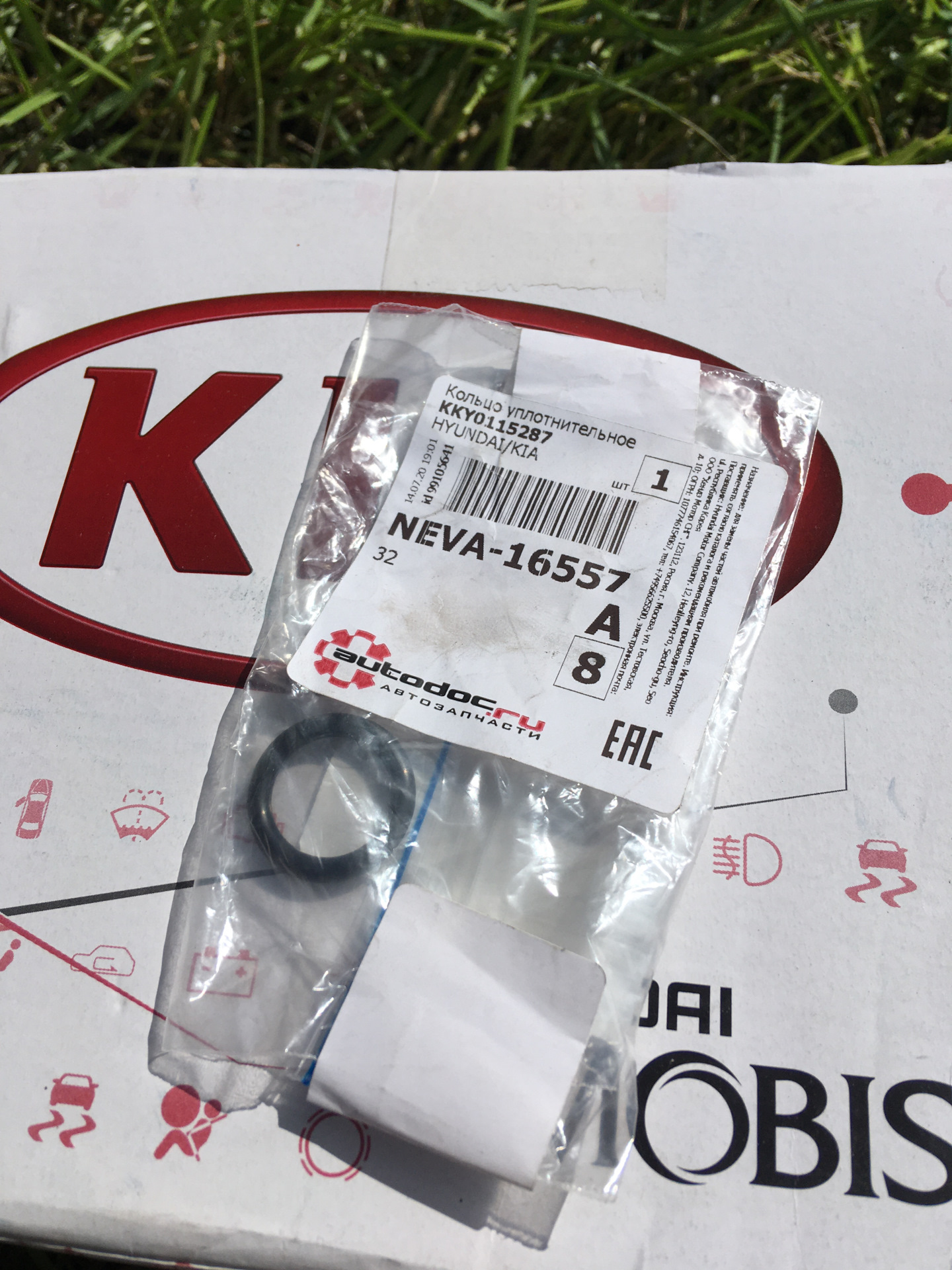

Уплотнительное кольцо шланга охлаждения

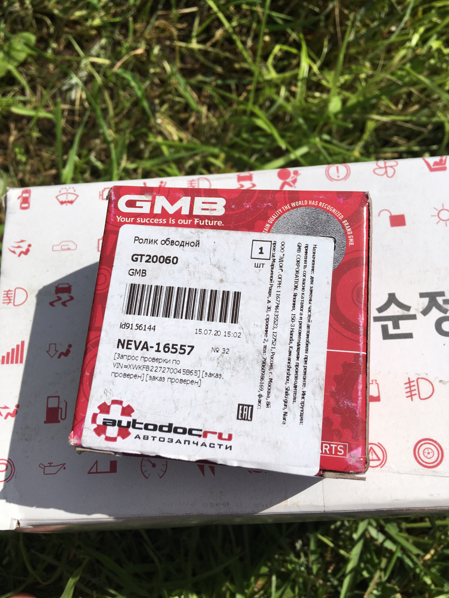

Ролик обводной

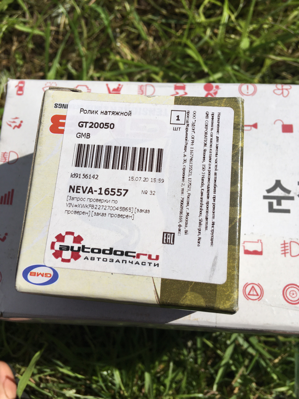

Натяжной

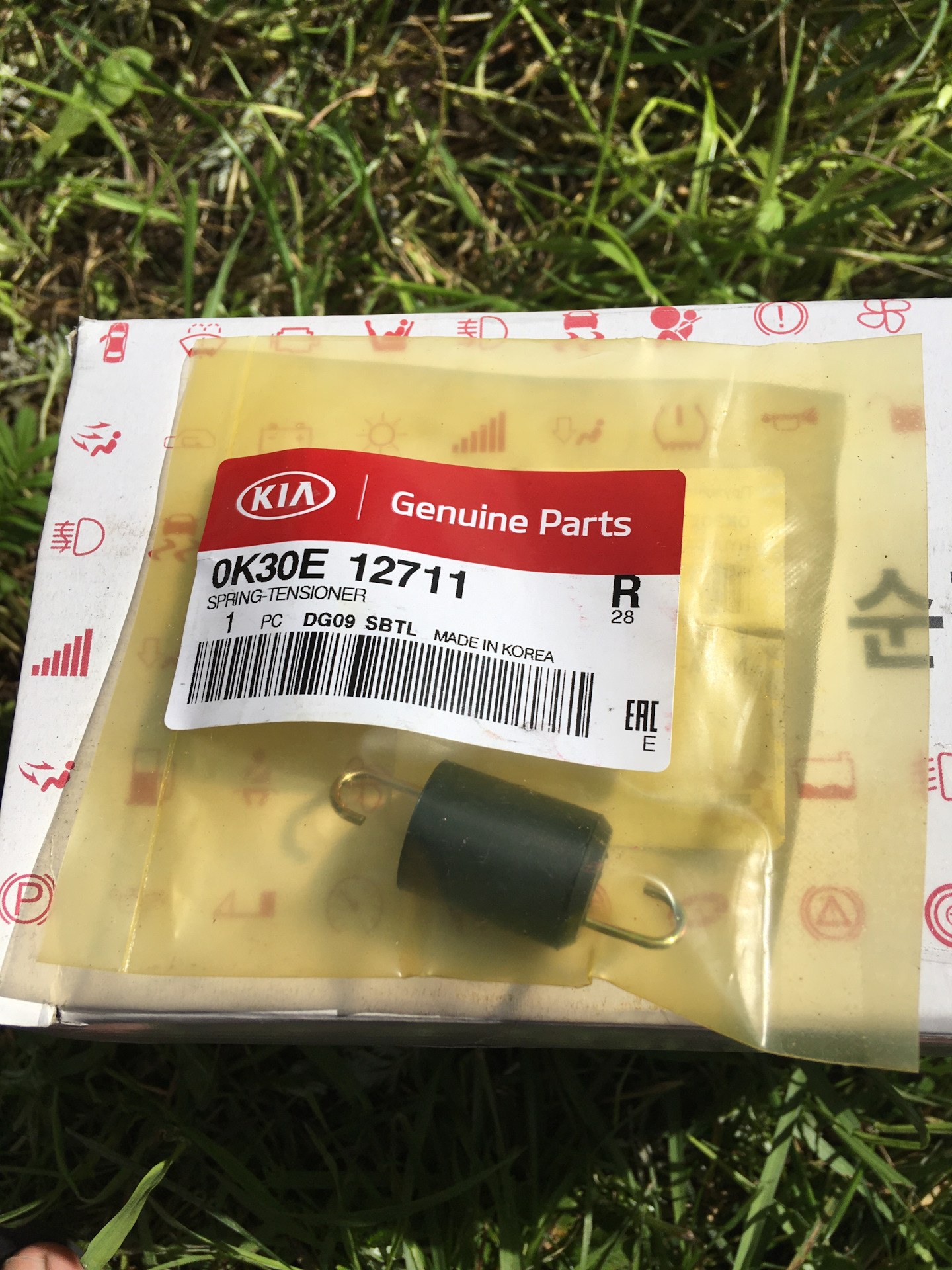

Пружина натяжного ролика

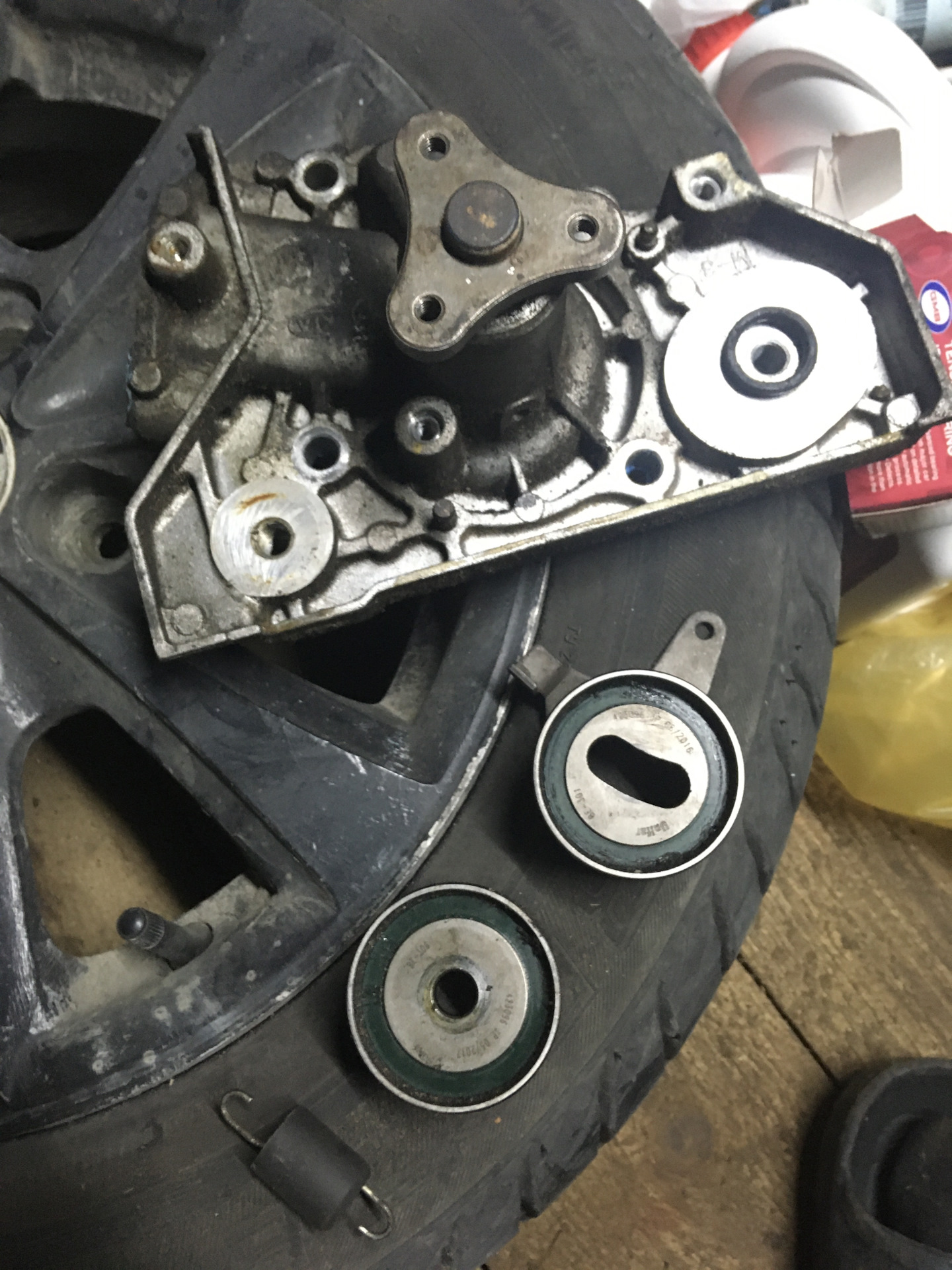

Старая помпа и ролики. Ролики подустали, а помпа как я говорил еще походила бы

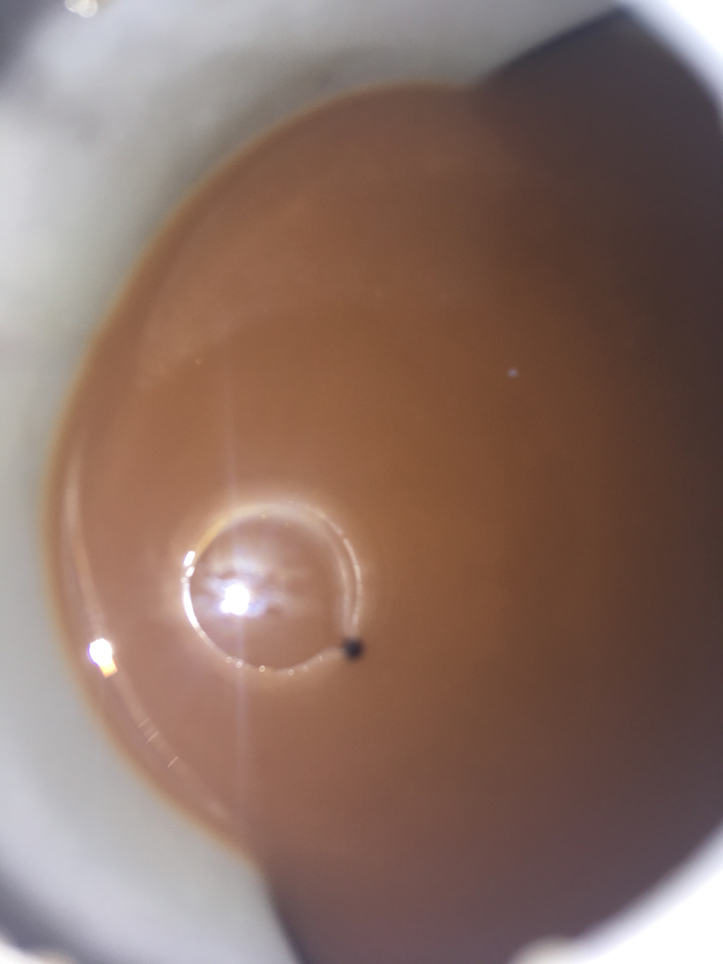

Слитая жидкость. Снимали шланги системы охлаждения в выдували
После того как все собрали, начали промывку системы охлаждения. Заливали дистиллированную воду с промывкой в кипятили тачку минут 10-15, сливали, заливали дистиллированную воду и опять кипятили и так раза 4, пока не начала сливаться чистая вода. В сервисе так никогда не промоют)
Промывка
Залили антифриз, вместилось около 5,7 л

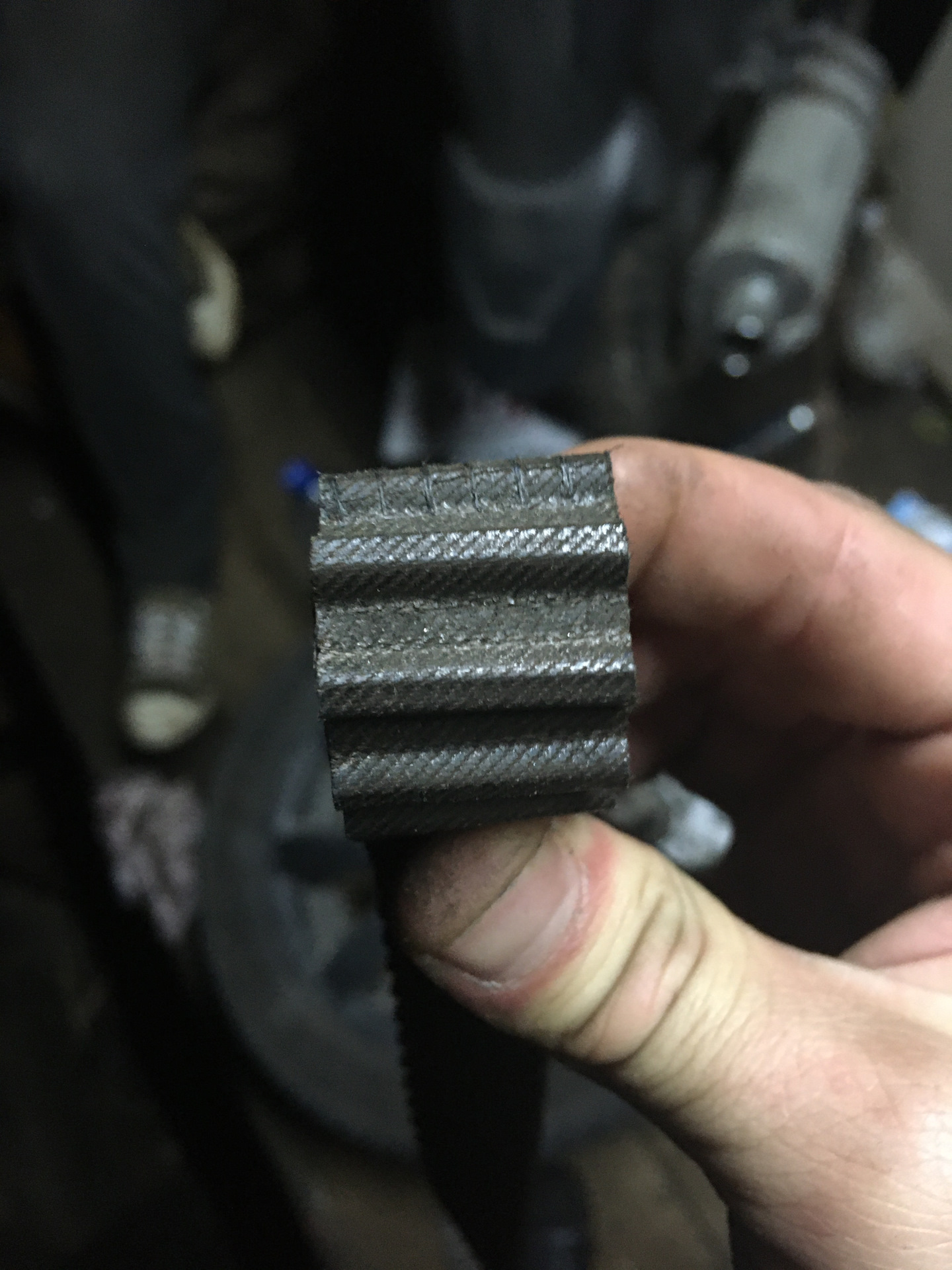

Старый ремень Japan Parts после 40к пробега, ни единой трещины, только надписи постирались

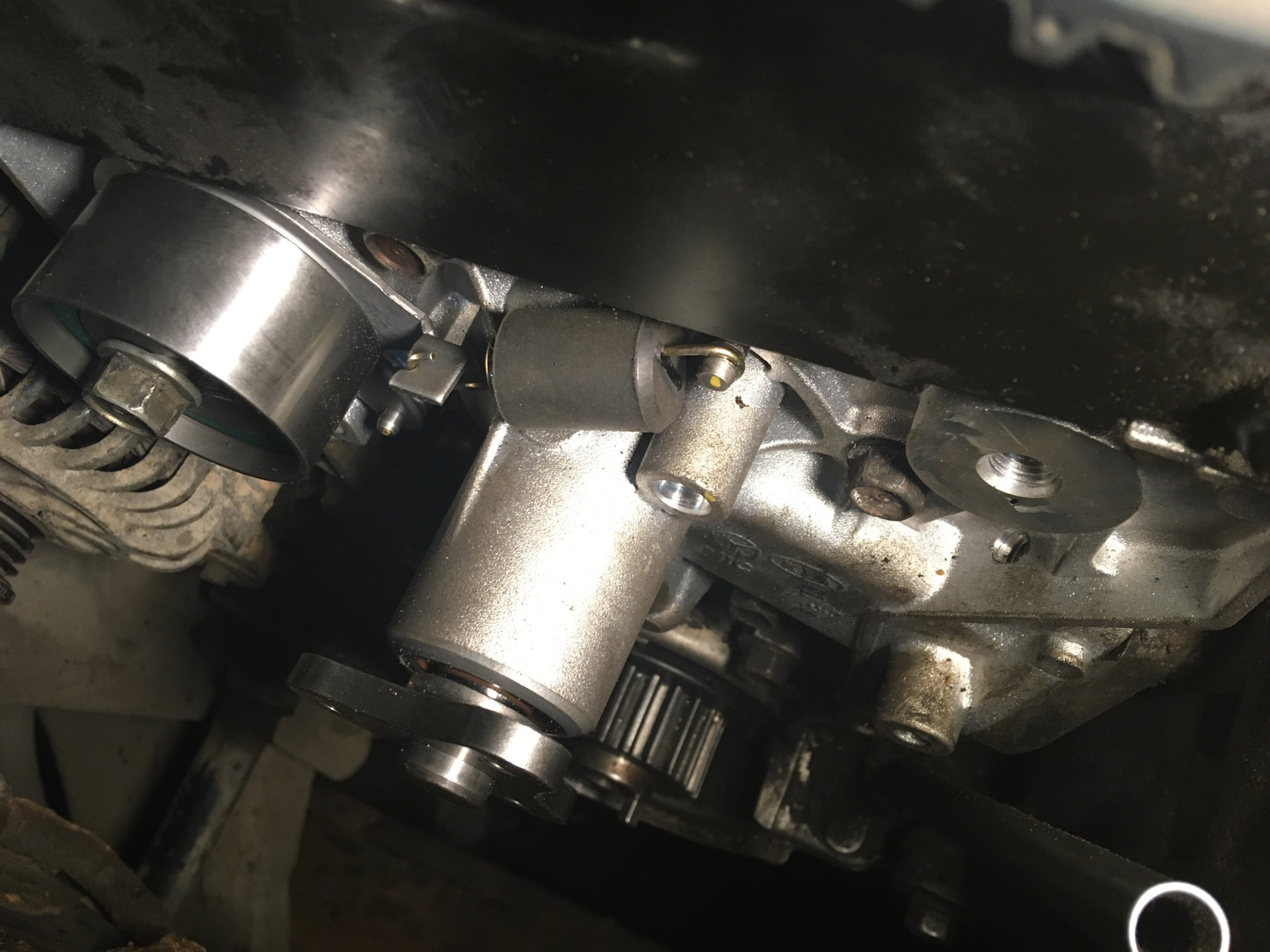

Помпа установлена

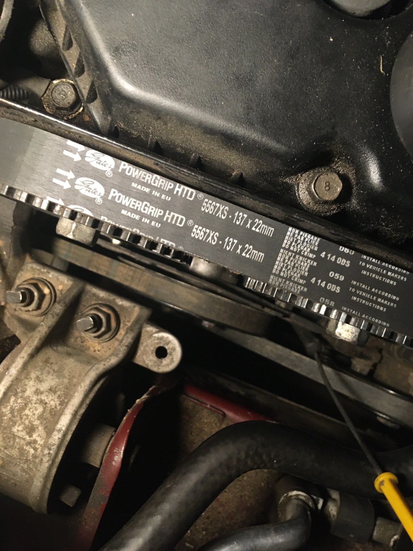

Ремень на месте

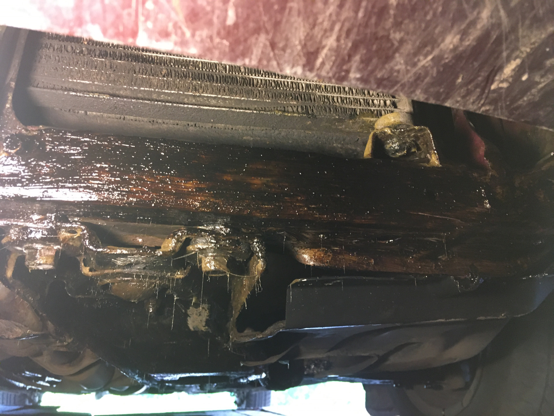

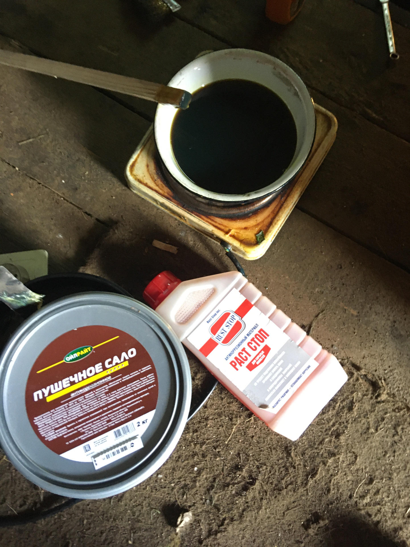

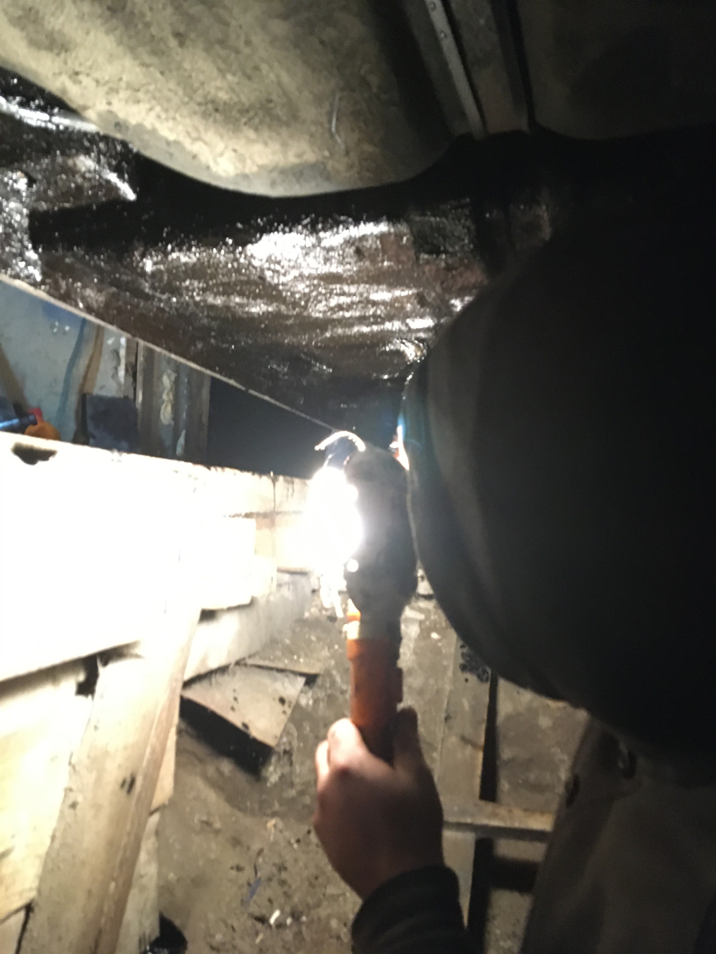

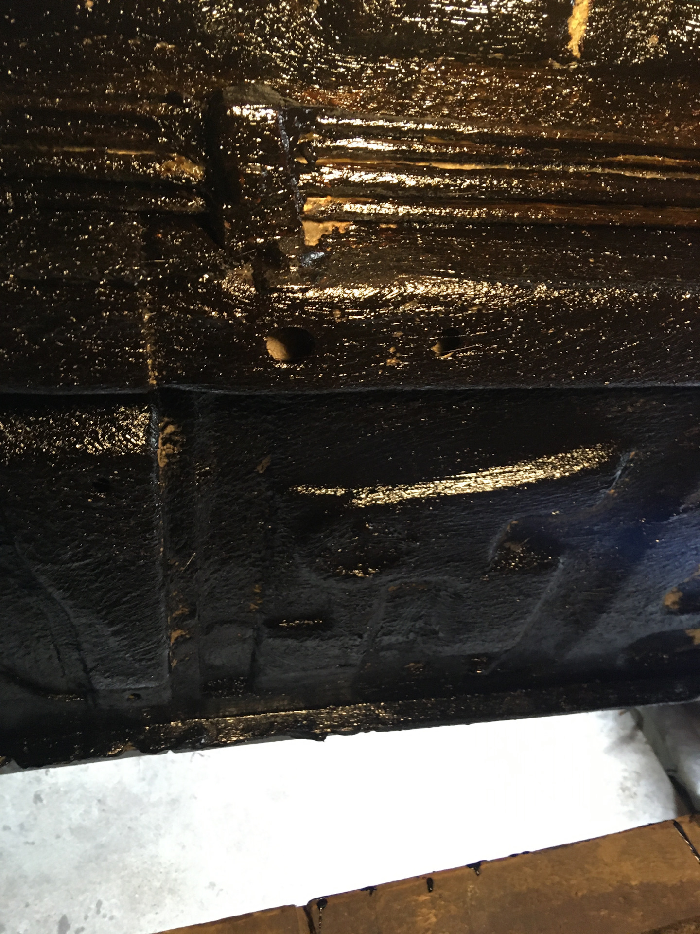

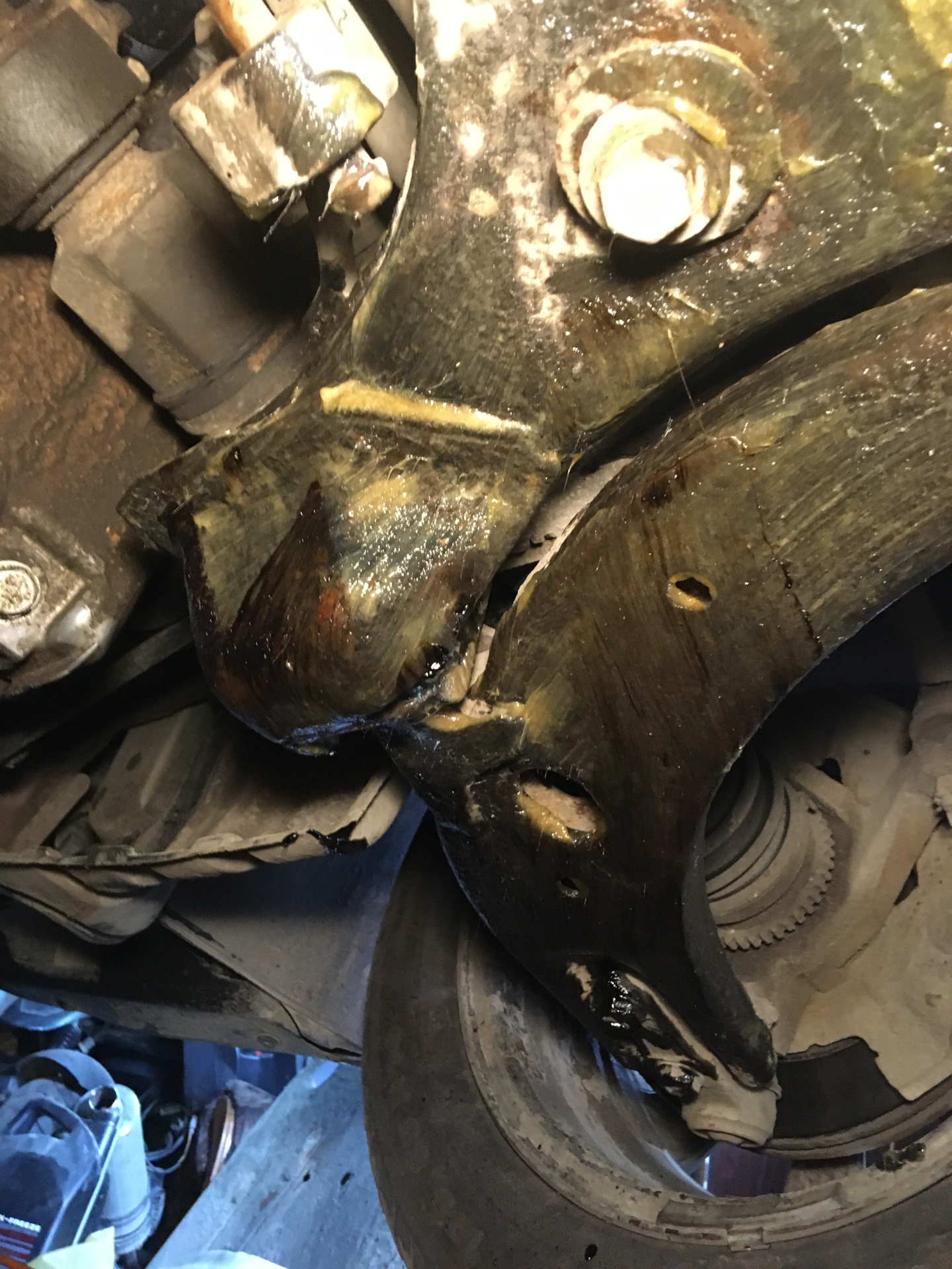

Промазали дно смесью пушсала, мастики, РастСтопа, перед этим очистив щетками.
Разогревали и наносили кистью и несколько слоем
Процесс обработки
Телевизор
Днище, первый слой, больше фото нет, так так перемазались все)

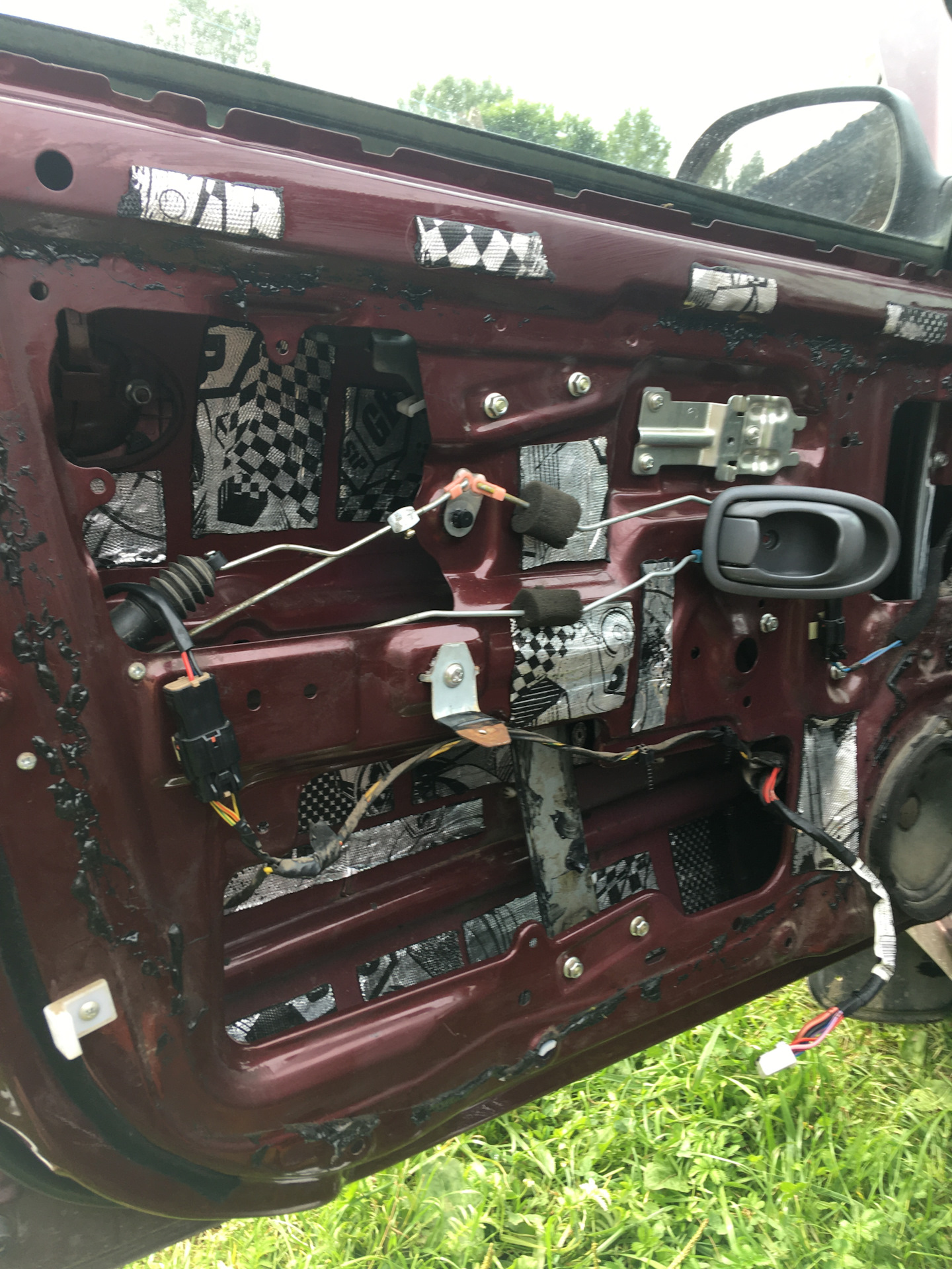

Обработал и двери, за одно использовал остатки виброизоляции

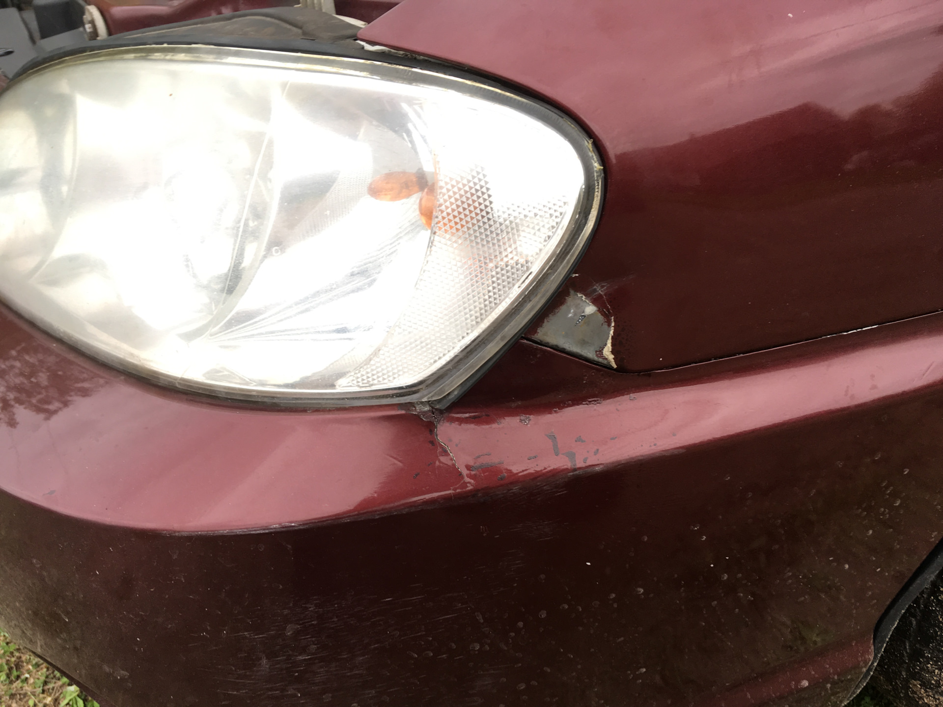

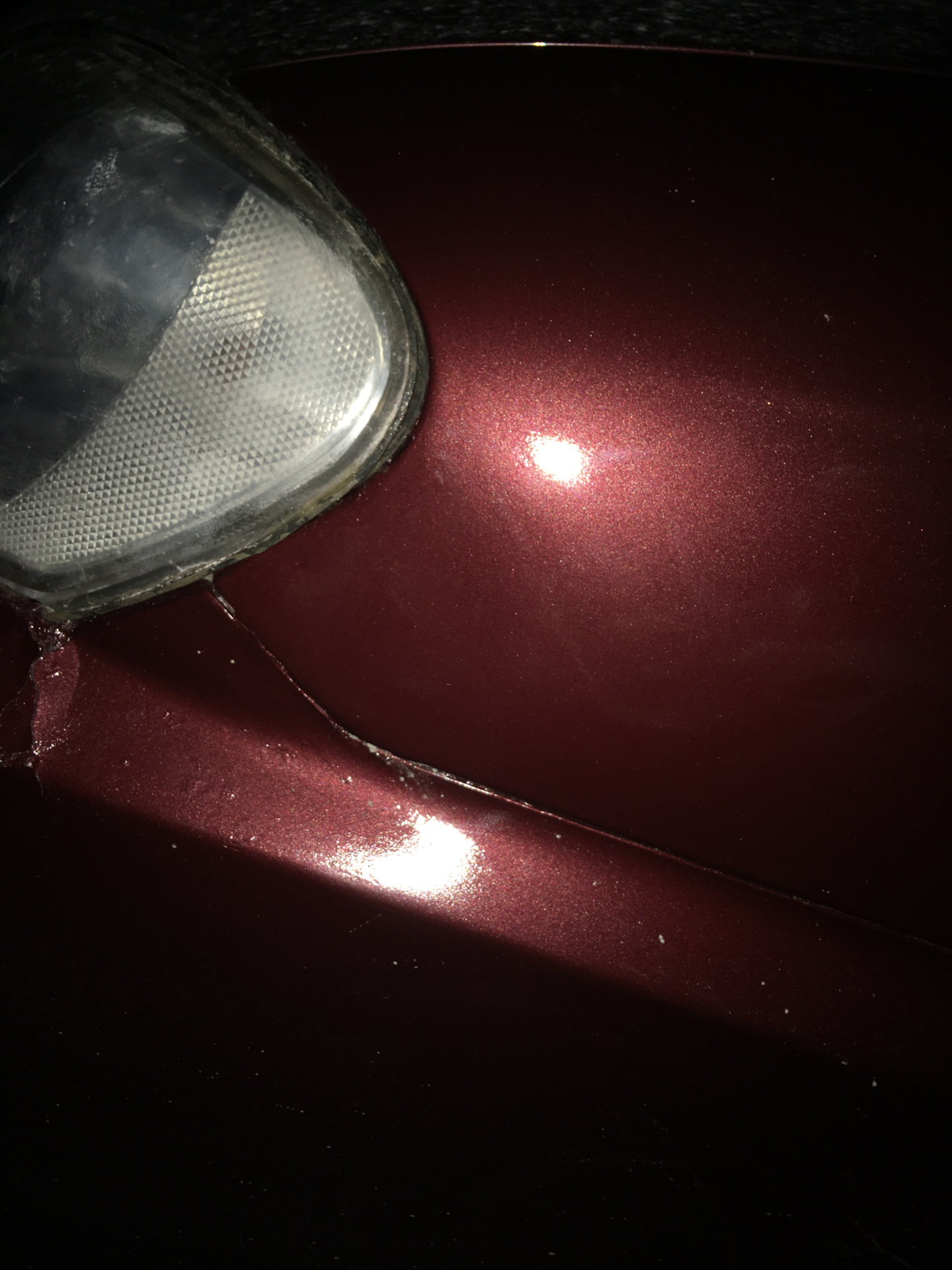

Год назад еще ударили на парковке и уехали
Ездил так год почти и ничего не произошло, даже коррозии нет

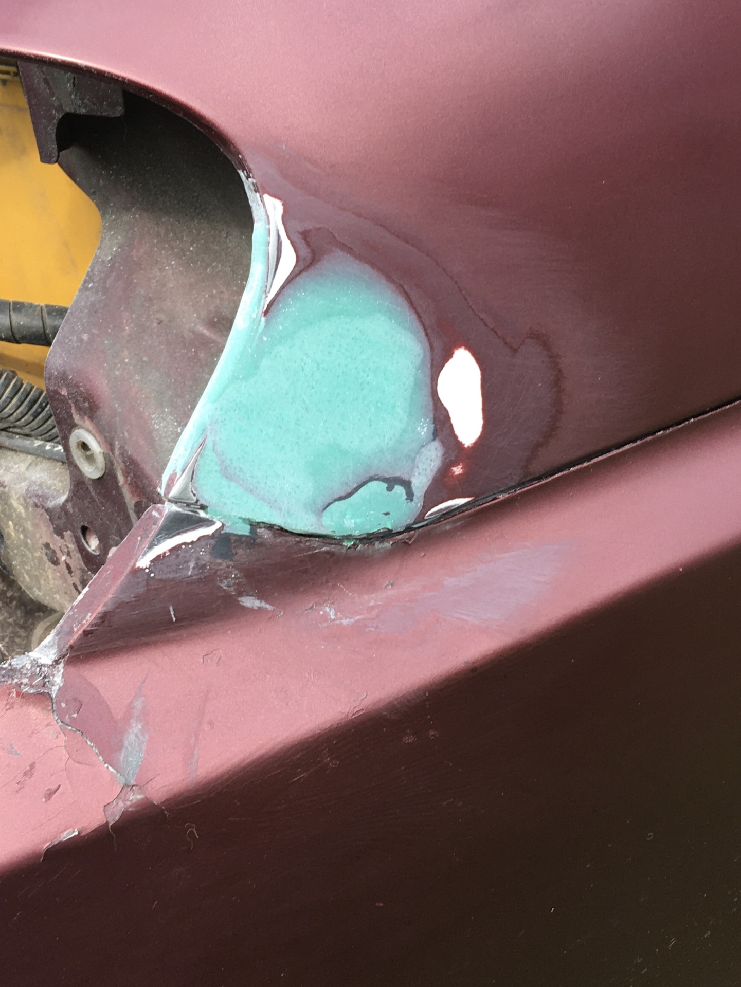

Пока руки дошли решил, попробовать зашпатлевать ) Сам, в первый раз
Покрасил 132 краской и вот результат

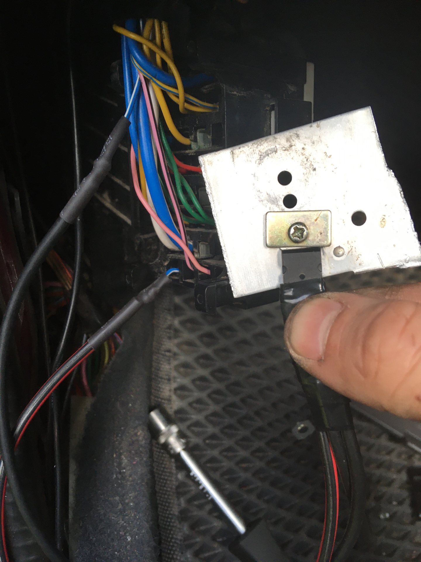

Собрал стабилизатор с радиатором, без радиатора грелся. Врезался в разрыв + провода 12 предохранителя и стабилизировал весь салон) Напряжение на выходе на запущенной машине 11.7В

У меня тоже s5d движок, разница только в размере поршневой групы, на s5d 96мм, а на s6d 98мм ., остальное всё тоже самое.
Вот где ты раньше был ?)
Спрашивал у всех, говорили что помпа другая.
Ну теперь буду знать
Да редко тут бываю, и сам с этим встретился когда капиталку делал.

воду заливал, а обратно всю ли слил? влезло почти 6л я думаю литров 8 должно влазить
По мануалу 6л
Точно всю, продували все трубки, все пусто было
zubilo43rus
Да и дистиллированная вода если бы и осталось 0,5 л ничего страшного не будет
Они ржавеют изнутри…собаки злые
Да, я знаю, готов к этому, перед прошлой зимой масло лил в них, дыры будут — переварю
Пороги жывые?
Левый да, а правый я об бордюр чиркнул от задней двери до подкрылка процесс пошёл, ну я с этим не заморачиваюсь, вылезет — поменяю порог
