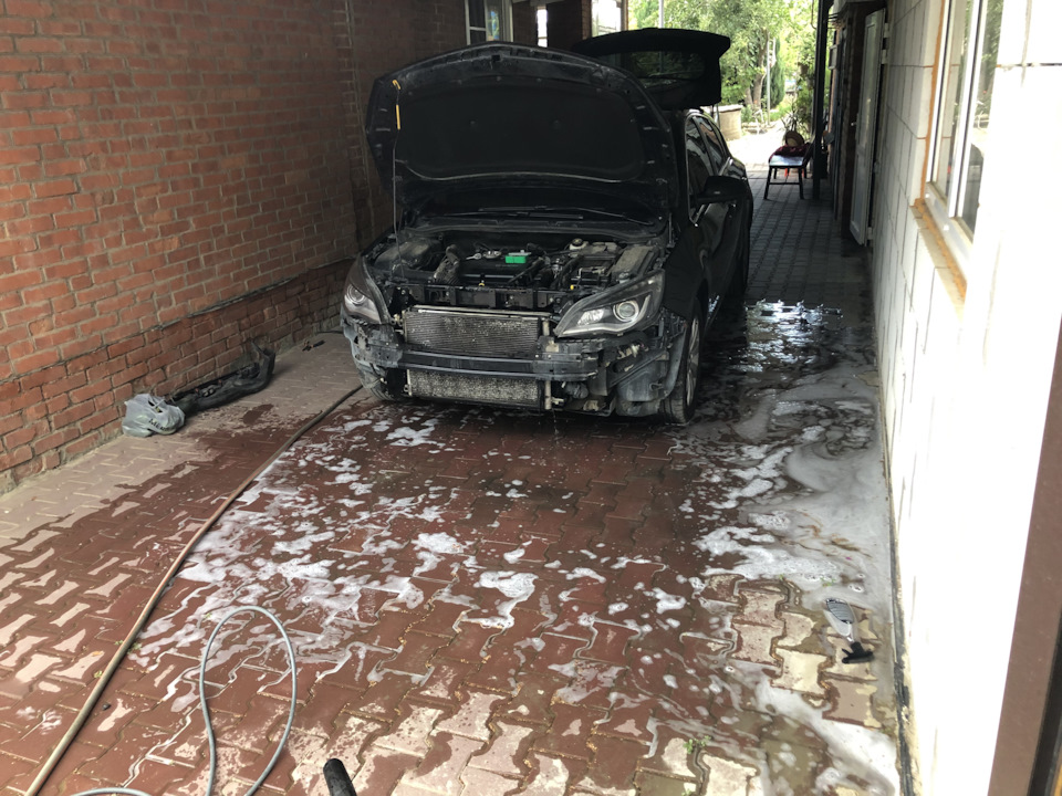

На самом деле бампер снимается очень легко, откручиваем по три саморезка под арками, два с низу бампера, там же стоят четыре клипсы и сверху по-моему шесть болтов. Далее слегка оттягиваем бампер на себя и видим (не знаю как правильно сказать) направляющие, там болт под звездочку. Откручиваем их, выщёлкиваем датчик температуры и отсоединяем основной жгут проводов. Все, бампер у нас в руках.
Далее отсоединил впуск, снял верхнюю пластмассу и так же снял какую-то пластиковую накладку на радиаторах. И удивился, между бамперами нет пуха и затрамбованных мошек. Но на следующий год буду менять первый радиатор, очень много погнутых сот.
Размотав своих помощников:
Сначала все хорошенько продул компрессором, затем залил химией для двигателя и промыл небольшим напором, затем залил химией для Мойке авто и продымлю напором посильнее.
Если честно, думал что будет больше грязи. Но наверное сказывается то что при каждой Мойке стараюсь промыть радиатор.
Ну а дальше собираем все назад и радуемся результату)))

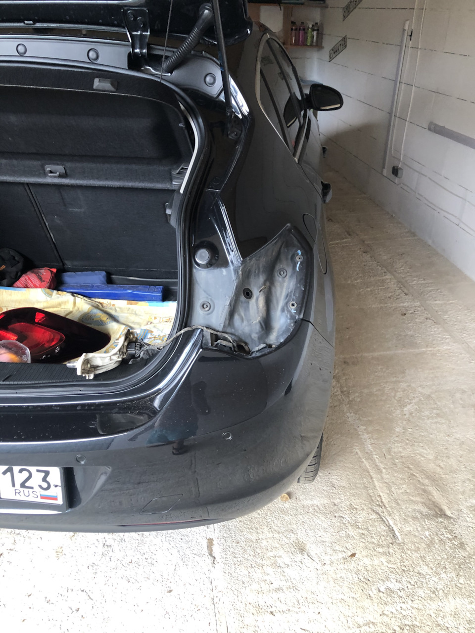

Так же поменял лампочки в задних габаритах.
Стояли фирмы тошиба, поставил то что было в наличие дома, не знаю фирму но думаю что какие-то наши.

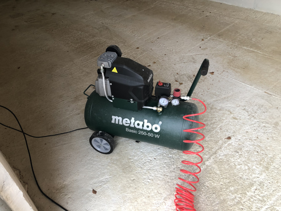

Привет.Прошивал у Романа на Селезнева?На сколько литров ресивер и можно артикул компрессора, на шильде наверняка прописан.Все мечтаю себе приобрести компрессор…
Ну да, у него))) я уже уехал на работу. Завтра посмотрю и отвечу.
Vlad-2015
Вот такое фото осталось))) он на 50 литров.
Хватает для работ этих 50 л?
Мне да, но думаю серьезный инструмент не потянет, минимум литров на 100 надо. Если что ещё один ресиверы поставлю)))
Ну на 100 л будет наверное в районе 20 к стоить…Мне он нужен в основном для обдувки подкапотки, фильтров и других узлов авто. Ну естественно придется осваивать технологию покраски краскопультом.
Я думаю для таких целей хватит сполна, мне хватает шлефмашинкой лак с фар снять или полностью продуть авто после мойки. Посмотри на сайте Леруа, может есть у них ещё.
