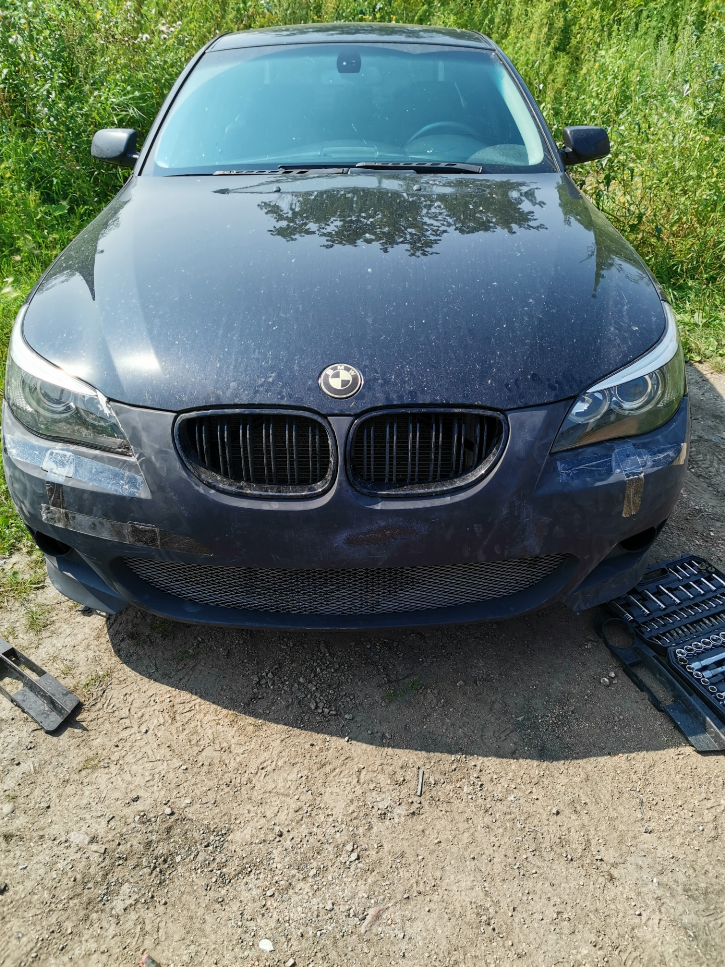

Пришёл комплект реплики М обвеса, по неопытности заказал не то что ожидал увидеть))) В итоге морда получается далеко не агрессивная, на след год буду заказывать сплиттер. А пока прикинул и немного подогнал бампер, скоро будет покраска и установка 🙂

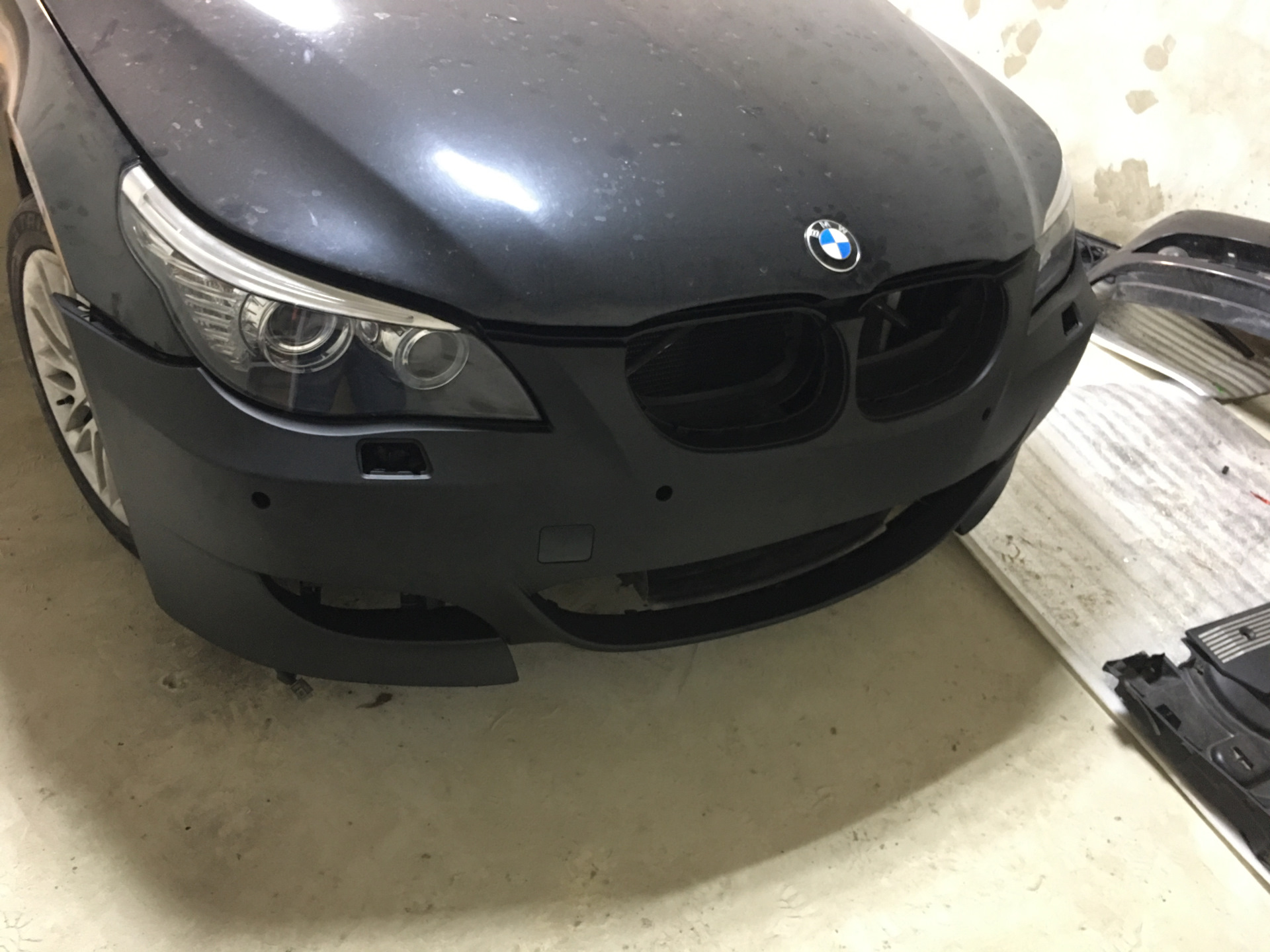

Это я себе его ставил 😀 тоже нравится когда клыки вниз к центру. Покупал на lowstaff в Питере, 13к вроде стоил, но с ним куча нюансов и подводных камней)

а что за нюансы? я себе тоже jom поставил из lowstuff, единственный нюанс — механизм омывателя(крышки и пружины) от М не подходит, встает только от стокового бампера
Омывайки. Кронштейны крепления пришлось докупать и ставить от рестайла, с родными дорестовыми зазор между крылом и бампером в пол сантиметра иначе будет. Локеры стоковые в помойку и нужно докупать от м тех. Пенопластовая херня на усилителе не дает бамперу встать нормально, нужно подрезать аккуратно внутри ближе к решетке радиатора. И нужно высверливать и переклепывать два крепления которые на усилители, там под шуруп они, в стоке они смотрят внутрь, а чтоб прикрутить бампер jom нужно разворачивать их на 180град. Можно конечно приколхозить на 5 болтов сверху и все, но это не правильно будет

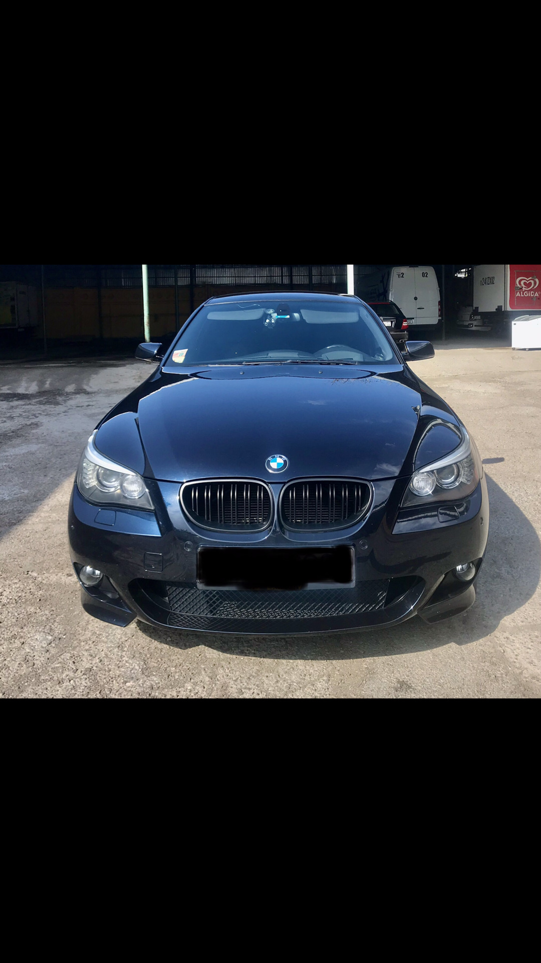

Бампер четкий не парься! А хотел изначально М-лук, как на фото?
Да, вот именно такой хотел))) как-то он агрессивней выглядит)
Мне комплект с доставкой 34к встал 🤷♂️
Про нюансы уже понял, когда поставил увидел это)))
MichaelYolters
Омывайки.
ну это все ерунда, пенопласт подрезать под крепления, в целом за 15 минут я его поставил, сидит как влитой по всем зазорам
Короче подведем итог, бампер охуенен 😁, пойду передерну на него 👌
китайское говно не может выглядеть агрессивно, без обид)
