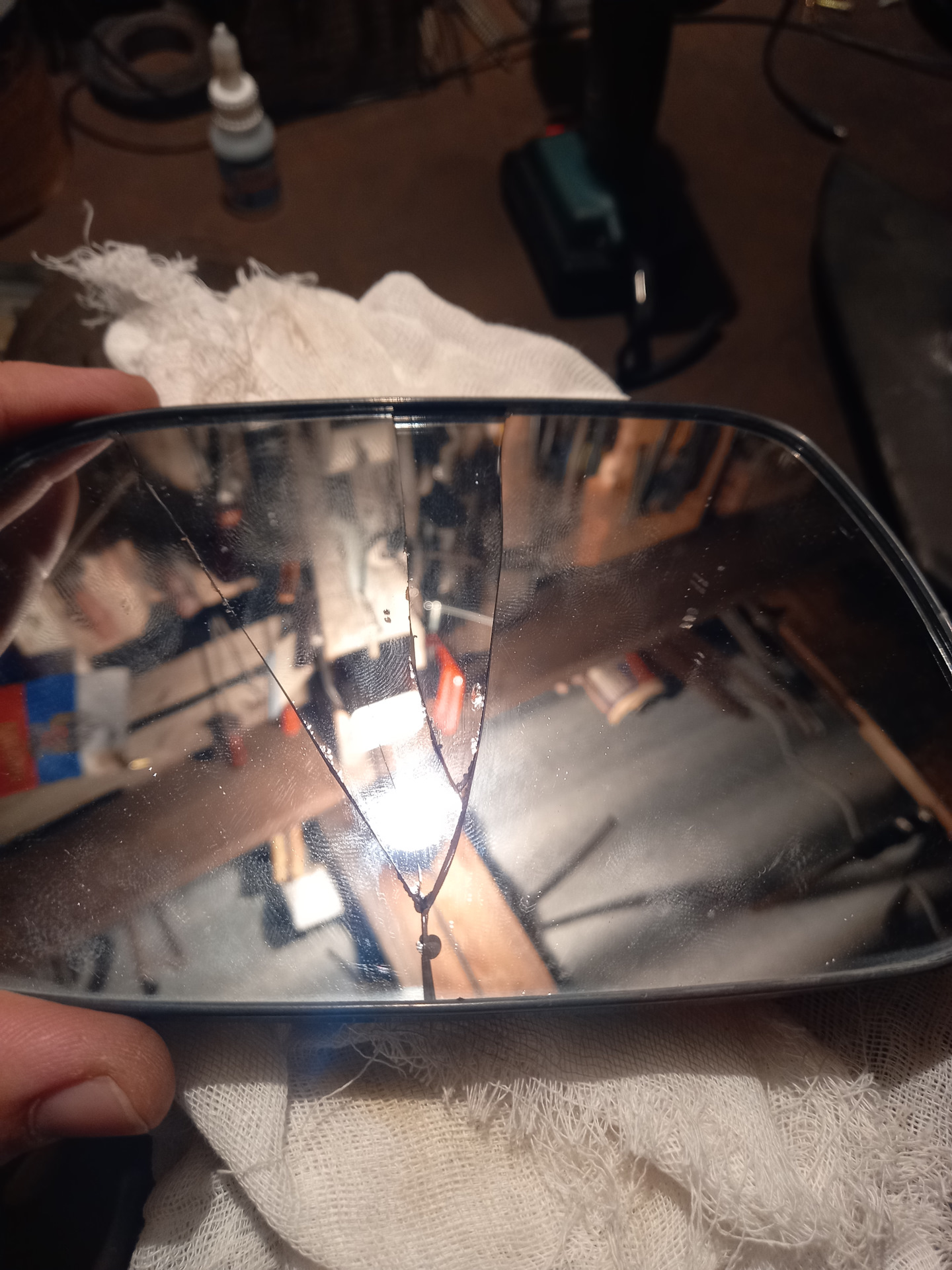

Мне еще лучше. Только я купил не целиком зеркала, а корпуса с потрохами. Всё переставил в свои кор, пуса. Собирал левое зеркало. Вставлял элемент и писец! Лопнуло зеркало. Ближайший элемент продают за 70км от меня, 1000р! И не факт что работают. Воскресенье же!
Покопался в 2гис. Нашёл одного частника. Он работал. Изготовил за 900р. Можно было и дороже, корейское, сферическое, но дорого и хотелось такое же как было. Привык к нему.

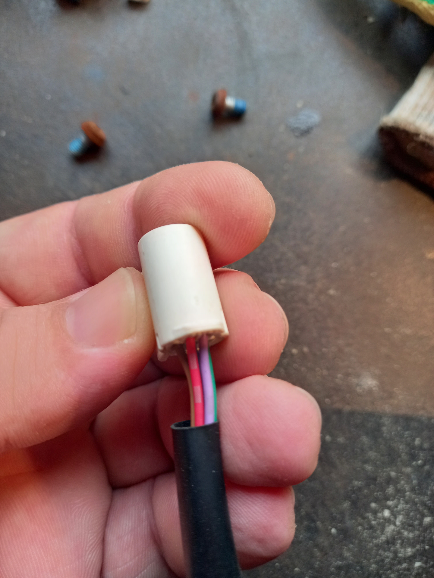

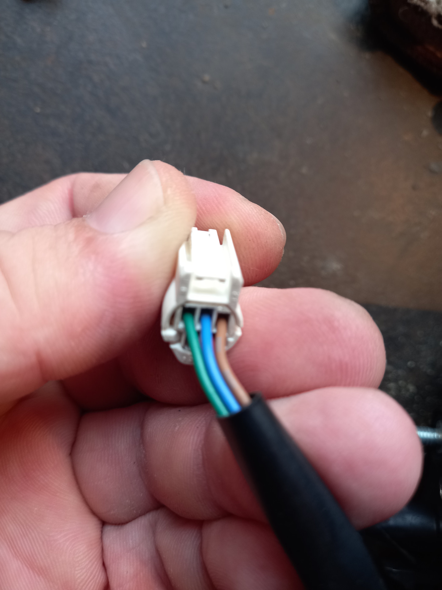

Теперь про механизмы. Один у меня был от Саксида, распиновка в фишке такая же. Я её сфотографировал.

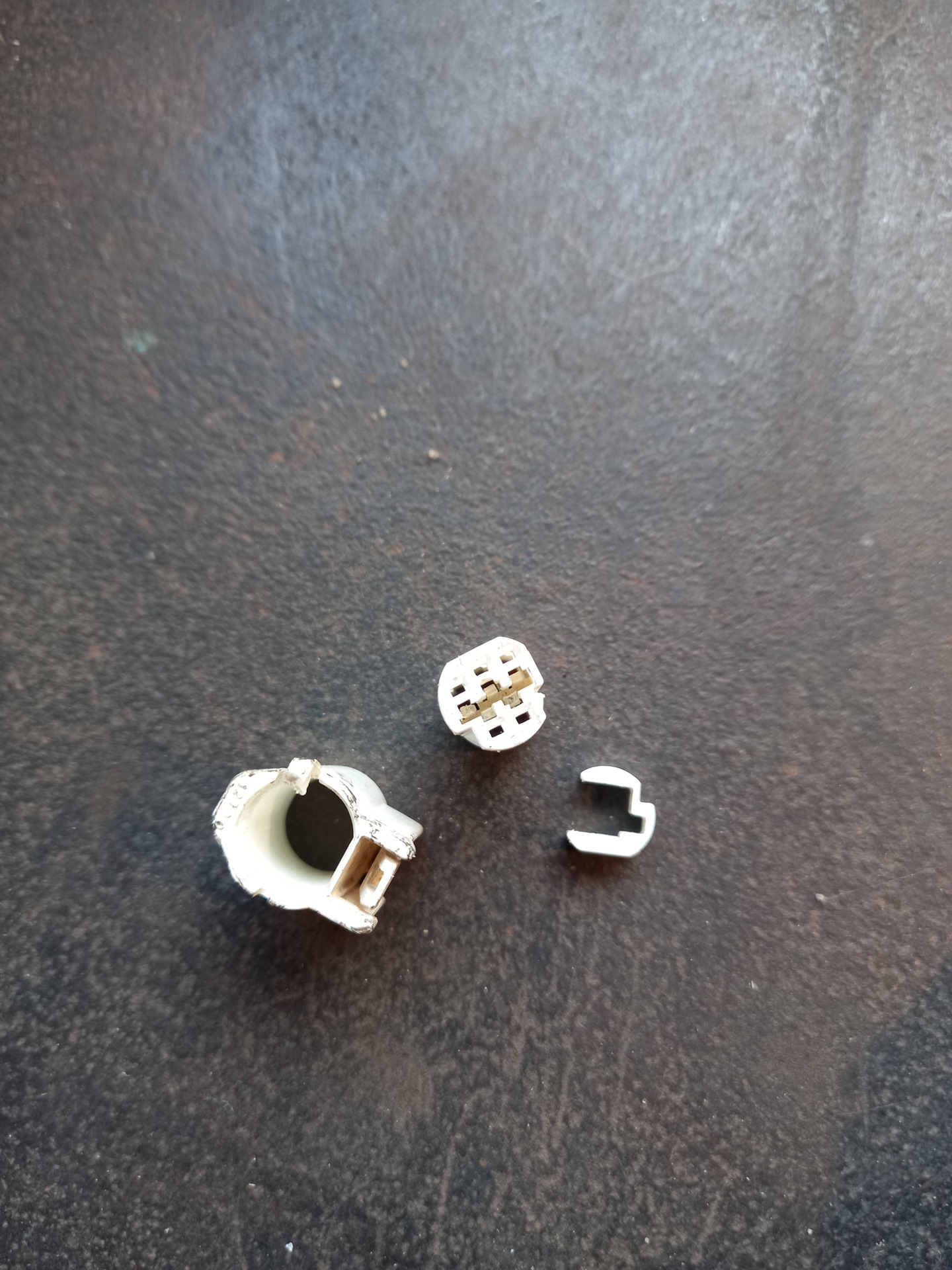

Когда разбирал фишку матерился на японцев, так что они, наверное, там икали! Сначала надо снять кожух, затем выташить стопор, далее иголкой отогнуть язычёк и вытащить провод.
Если решите сделать так же как я, то поймёте как разобрать фишку, посмотрев фото.

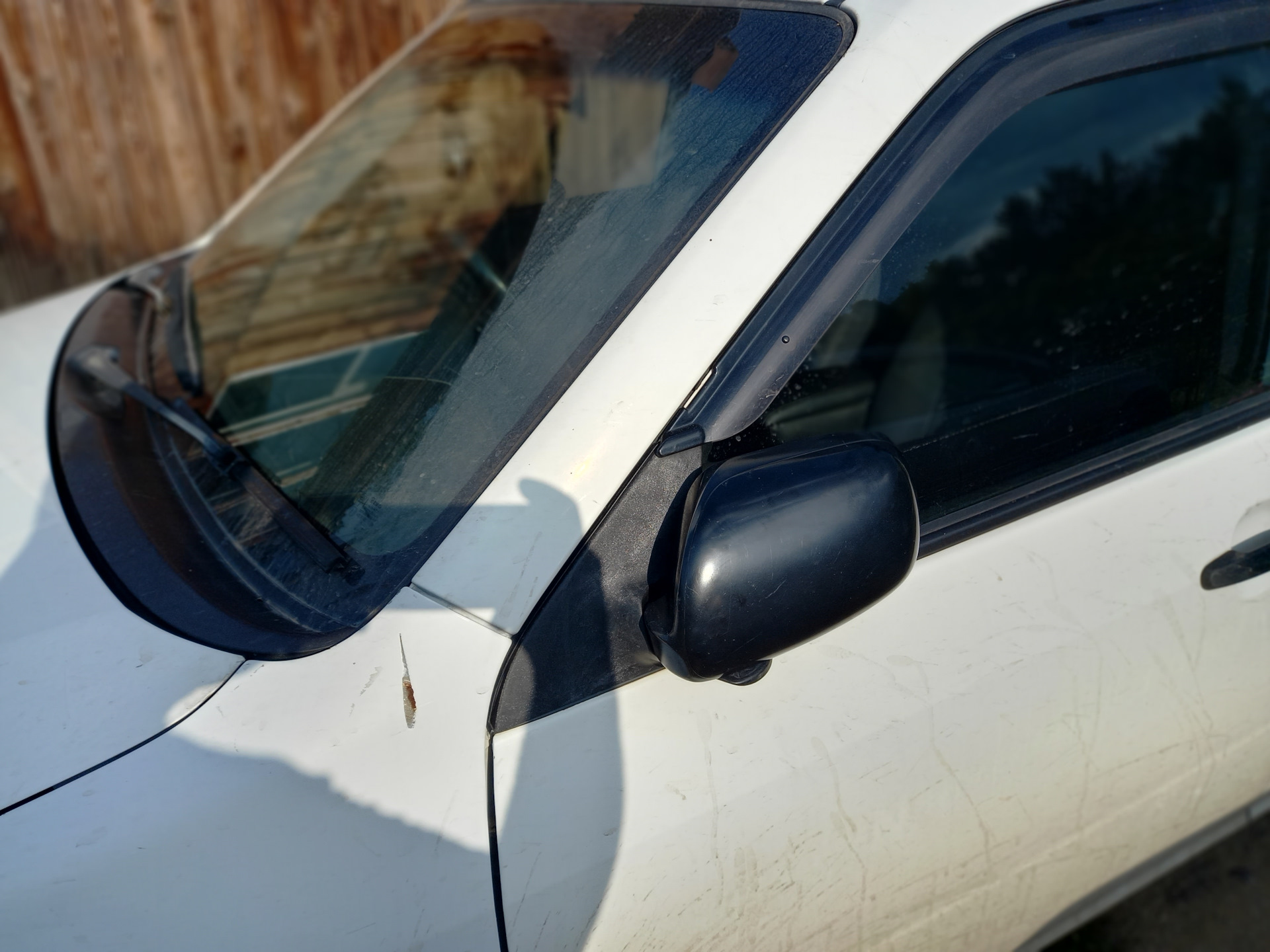

Второй корпус был от Вероссы. Он был крашен и поэтому я решил переставить потроха в свои корпуса.
Сам корпус полностью идентичен пробоксу/саксиду, но треугольник крепления разный. Распиновка другая, но цвета проводов такие же. Фишку я перепинил. И всё работает.

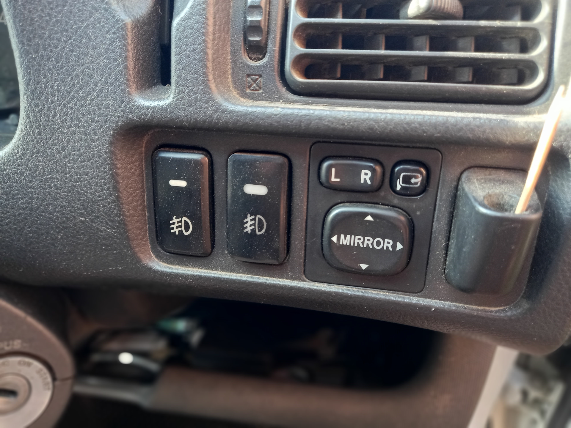

Приветствую. Во внутрисалонной косе уже проложены провода на складывание если изначально электро но без складывания? Купил сегодня с вероссы и джойстик управления, вот узнаю предварительно нужно ещё кидать проводку или нет на складывание?
Да. У меня были просто с электрорегулировкой. Поставил. Всё заработало. На верочку проверь в дверях должно к зеркалам подходить 5 проводов. Больше ничего не надо. На подогрев проводов нет.
На блоке складования на два пина больше, чем на старом.

7 контактов?) как умудрился сломать зеркальный элемент?)
Что 7 контактов? Я просто элементы заказал. С обогревом. Буду кнопку ставить. От прадика 120го. Мой элемент сломался, потому что уже китайский стоял. Плохо вклеен был. Или высох. Я ток нажал чуток и бздык.

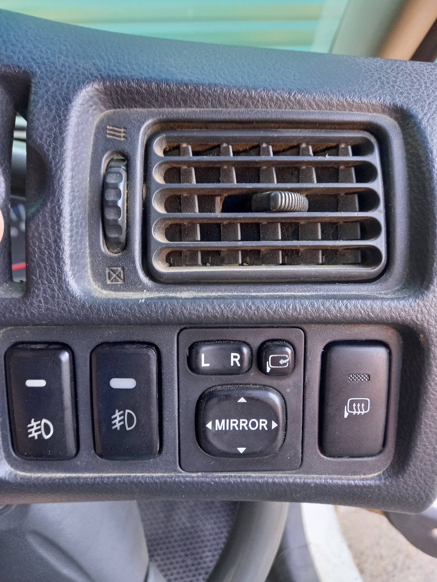

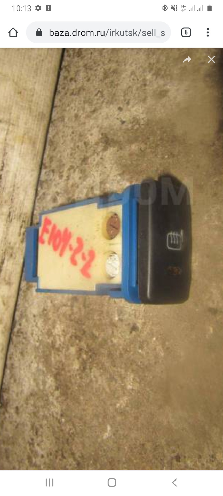

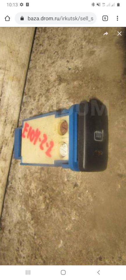

Да кнопки почти все одинаковые. И как взять на нее питание?)
Питание на реле будет с акума будет. А на включение реле возьму с замка или прикуривателя. Поэтому напруга будет ч акума. Провода с Волги возьму. Сечение хорошее.
В бж всё опишу.

Кнопка. Завтра поеду примерять. Только фишки нет. Буду распиновку прозванивать. Как нить собиру.
