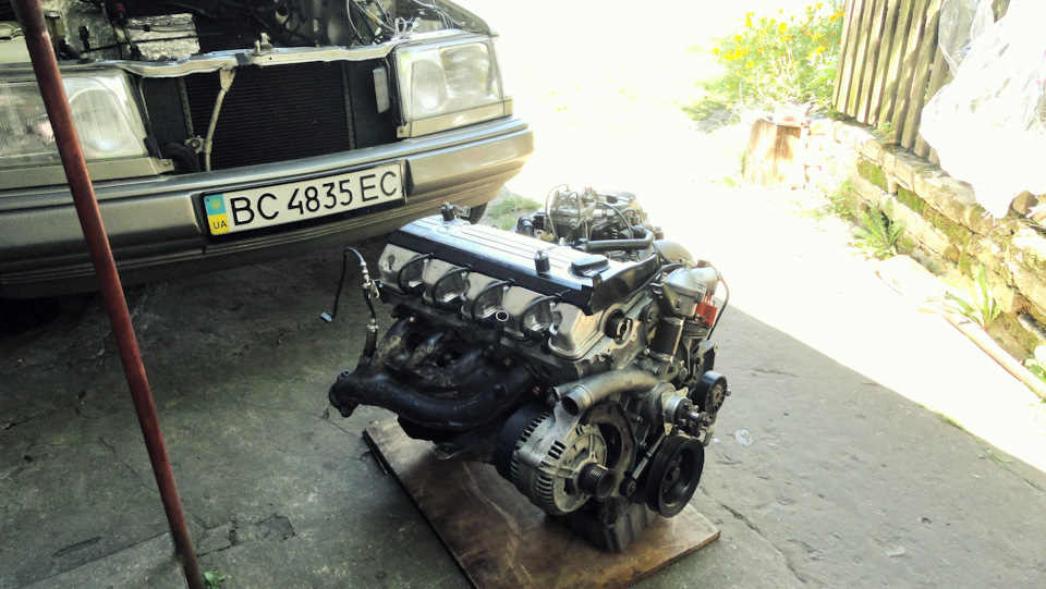

Мотор собран и на своем месте. Управился за день и вечером прокатался. По ощущениям лошадей даже прибавилось, но выше 3к оборотов не крутил. Первое что заметил, работает намного тише, без посторонних стуков или дизельных звуков, шелестит, ровная работа, без вибраций.
Проделанной работой доволен, в первую очередь было интересно сделать все своими руками и все получилось идеально, с правильным моментом и без сорванных или сломанных болтов, с чистыми руками и отмытыми деталями. За ночь нигде, ничего не подтекает. Скоро обкатаю его на дальняк, а через 1к км сменю масло.
Теперь в поисках М104.980, под капиталку:)
Список запчастей не учитывая работу мастера по расточке и ремонту гбц:
ГБЦ:
Гайка крышки ГБЦ N000917008007.
Подушки воздушного фильтра на крышке ГБЦ A1169880511 — 2шт.
Прокладка крышки ГБЦ Elring 305422.
Гидрокомпенсаторы INA 420000310 — 8шт.
Сальники клапанов комплект Elring 764019.
Прокладка ГБЦ Elring 764720.
Впускной і выпускной коллектор:
Уплотнители форсунок A 116 078 08 73 — 4шт.
Прокладка впускного коллектора №1 Elring 759253.
Прокладка впускного коллектора №2 Elring 763226.
Прокладка выпускного коллектора №1 Elring 917542 — 3шт.
Прокладка выпускного коллектора №2 Elring 917559 — 1шт.
Шпильки выпускного коллектора A 102 990 04 05 — 9шт.
Гайки выпускного коллектора A 000 990 32 50 — 9шт.
Болты выпускной коллектор — приемная труба A 129 990 04 10 — 4шт.
Блок цилиндров:
Поршни Kolbenschmidt 93968610.
Кольца поршневые Mahle Original 002 77 N1.
Вкладыши шатунные GLYCO 7138174STD.
Вкладыши коренные GLYCO H9975STD.
Сальник коленчатого валу задний Elring 914932.
Подушки двс LEMFORDER 38711 — 2шт.
Передняя крышка:
Промежуточный вал Febi 25042.
Втулка промежуточного валу A 102 052 00 06.
Шестерня коленчатого валу SWAG 10 05 0011.
Цепь ГРМ Iwis 50026968.
Башмак A 102 050 12 16.
Штифт башмака N000007008121.
Успокоитель цепи, верхний — A 102 052 14 16.
Успокоитель цепи, нижний — A 102 052 13 16.
Уплотнительное кольцо масляного насоса A 006 997 40 48.
Сальник коленчатого валу передний Elring 305529.
Поддон:
Прокладка поддона Elring 811272.
Болты поддона М6 N304017 006020 — 20шт.
Кольцо уплотнительное датчика уровня масла №1 A 015 997 39 48.
Заглушка АКПП A 102 014 00 33.
Навесное:
Кронштейн гур А 102 236 10 30.
Крышка термостата A 102 203 03 74.
Болты крышки термостата N304017006019 — 3шт .
Хомуты патрубков A 006 997 05 90 — 6шт .
Прокладка помпы A 102 201 01 80 .
Кольцо уплотнительное насосу ASD Elring 599531.
Болт крепления насосу ASD к ГБЦ N000912006070.
Расходники:
Масло Mobil 1 FS x1 5W-40 — 4+1л.
Фильтр масляный Mann-Filter W71913.
Фильтр воздушный Mann-Filter C41121.
Фильтр топливный Mahle Original KL19.
Антифриз HEPU P999.
Свечи Denso T20TT.

По запчастям какая примерно сумма получилась?
точно не могу сказать, думаю под 1к
с таким результатом, это хорошая цена)
может и больше, не веду подсчеты
Ну и как ? Сделай видео работы двс пожалуйста на улице
я выше 3к оборотов еще не нажимал, но тянет лучше чем было до ремонта ну и сам звук двигателя, он другой.
