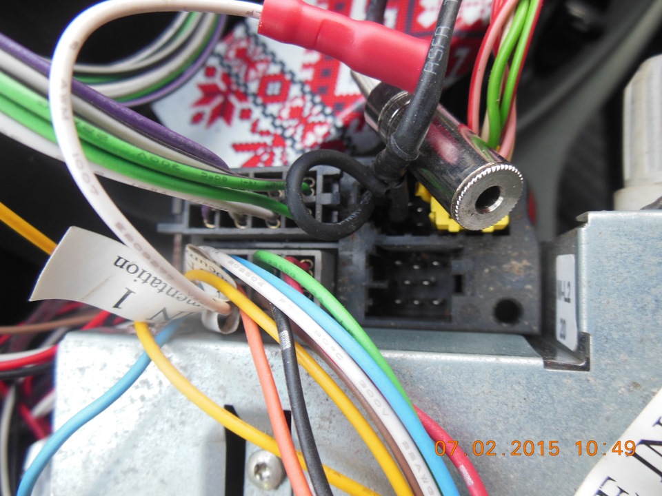

Без музыки не езжу вообще.Радио не слушаю из-за рекламы.Клацая кнопками магнитолы увидел функцию AUX.Значит должен быть какой-то разъем.Снял магнитолу и методом тыка нашел то что нужно.Дальше поездка в радиомагазин-и вуаля.Источником звука служит обыкновенный МР3 плеер.
Комментарии 5
а не подскажешь, как кабель называется?
Не-а. Спаял сам из 3-х проводов-два сигнальных один общий.
Кнопка SRC.
Дружище не понимаю на какой кнопке ты нашел AUX!Подскажи.
На правом джойстике кнопка переключения режимов радио-диск-аукс, по-моему верхняя.
