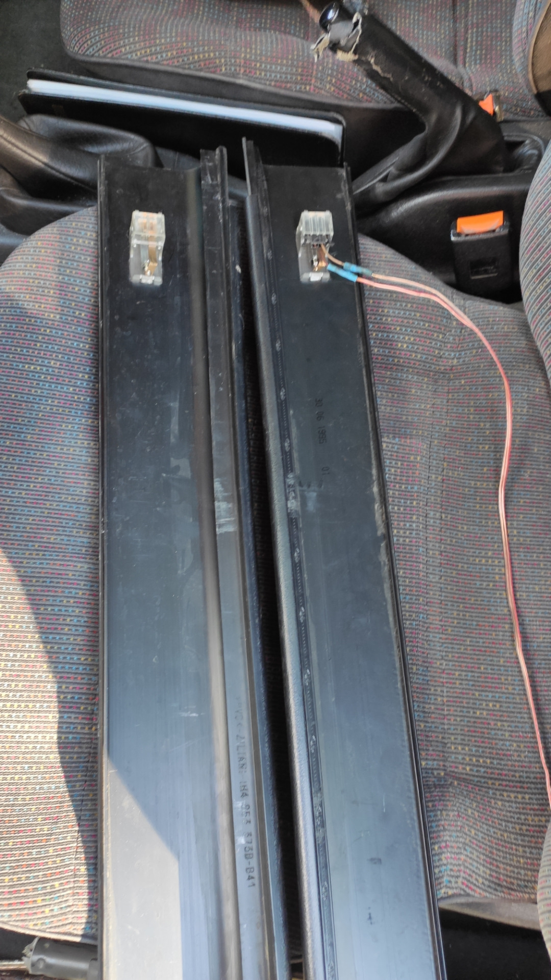

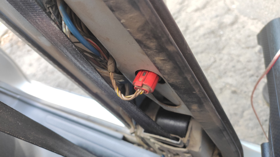

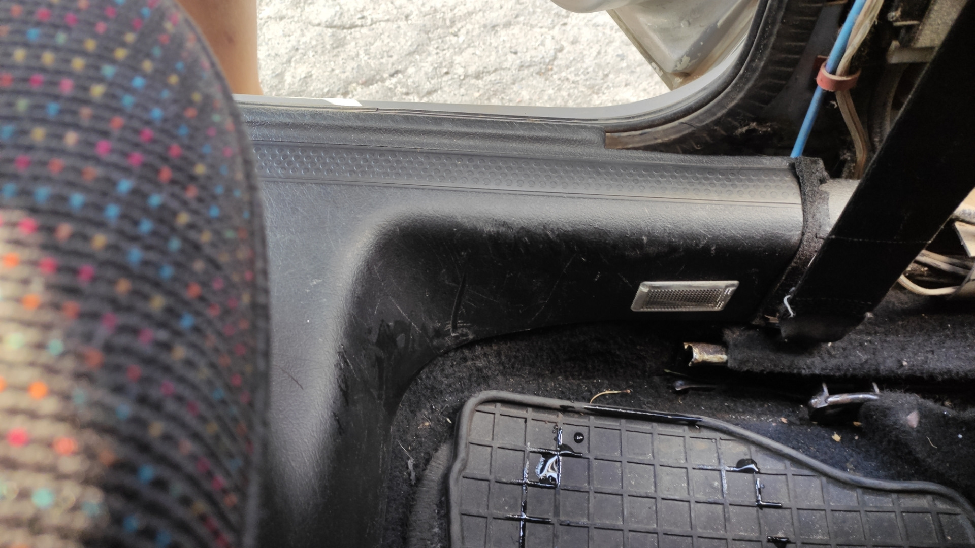

Захотел сделать подсветку в салоне не знаю как правильно сделать, помогите пожалуйста разобраться. Может кто делал. Думал подсоединить к лягушкам од двери но тут возникла проблема что спереди 3 провода и оно ни как не хочет работать.
Ну так и бери минус с лягушек а плюс с габаритов серо-голубой. На задние лягухи нужно пин третий добавить.
От плафона потолочного. У меня так и это 🔥
Можно подключить к плафону в потолке.
