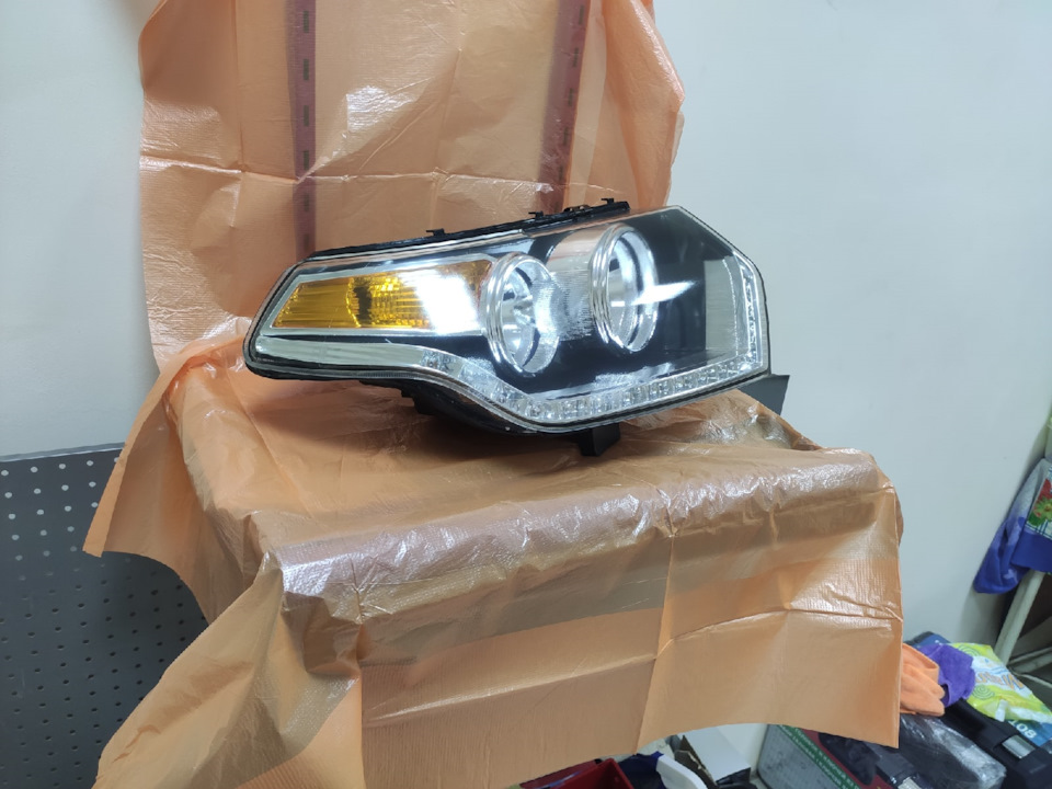

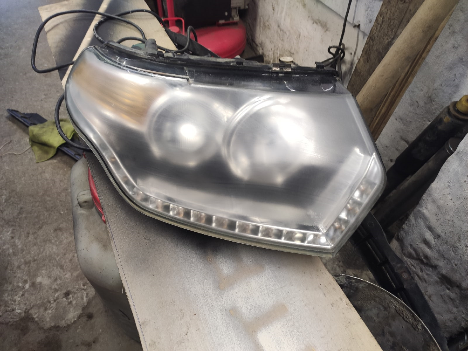

Ну собственно слез мой лак с фары полностью, решил попробовать все сделать своими силами, приобрел
Лак для восстановления фар (400 мл) спрей BODY 5230000000, наждачная водостойкая бумага 600, 800,1000,1500,2000 и финишная 3000. Процесс донельзя прост:

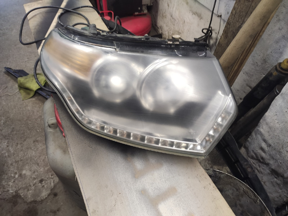

1. ОБЯЗАТЕЛЬНО нужно мочить водой наждачку и бумагу, дабы избежать крупных царапин. Итак, начинаем. Мочим и трем 600-800 наждачкой. Не сильно, счищаем лак и чуть чуть пластика.
2. Берем 1000 и продолжаем перетерать тот слой, который был сделан 600-800 наждачкой.
3. Далее повторяем все вплоть до 3000 наждачки. А, и главное ПРОТИРАТЬ ФАРУ.

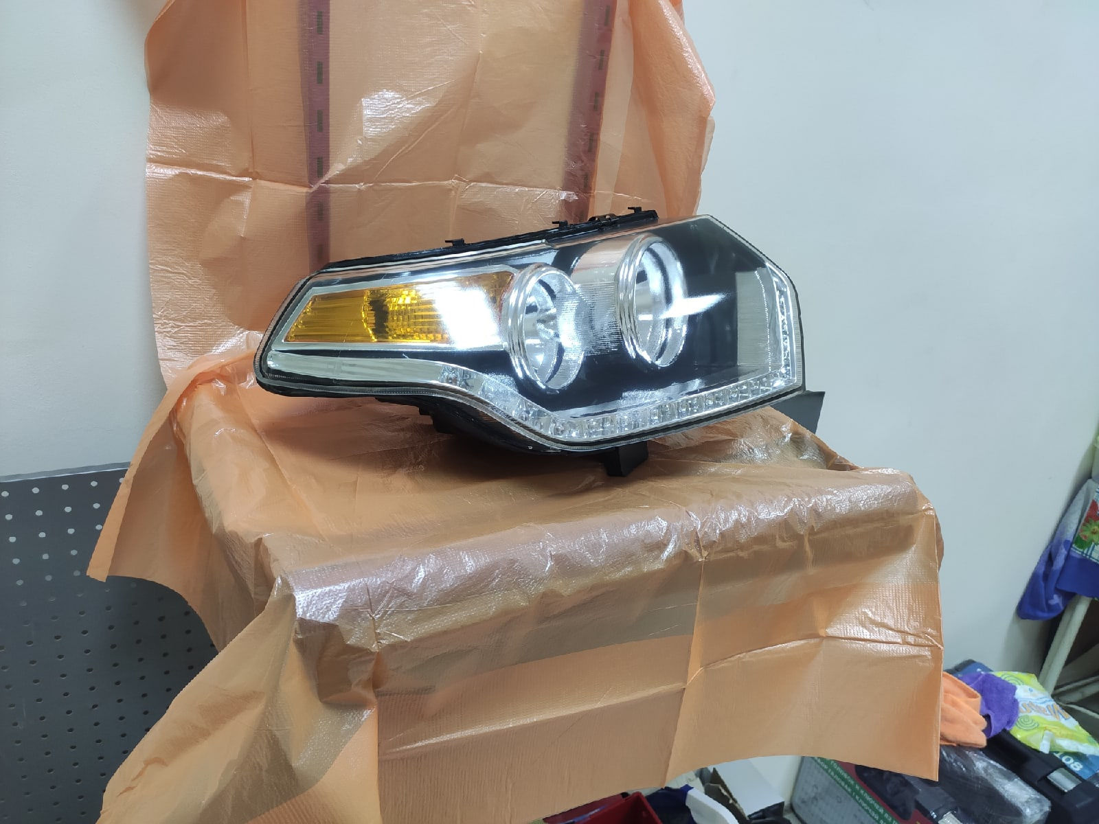

4.После 2000 фара будет мутной, берем 3000 и полируем, она станет более менее прозрачной, а дальше берем полироль для кузова или специальную полироль для оптики и с помощью нее добиваемся прозрачности фары. Ну и последний пункт, обезжириваем, покрываем фару лаком. Когда лак высыхает, его тоже можно чуть чуть полирнуть.
Результатом очень доволен, прозрачность фары стала выше, чем заводской, на которой лак цел…
