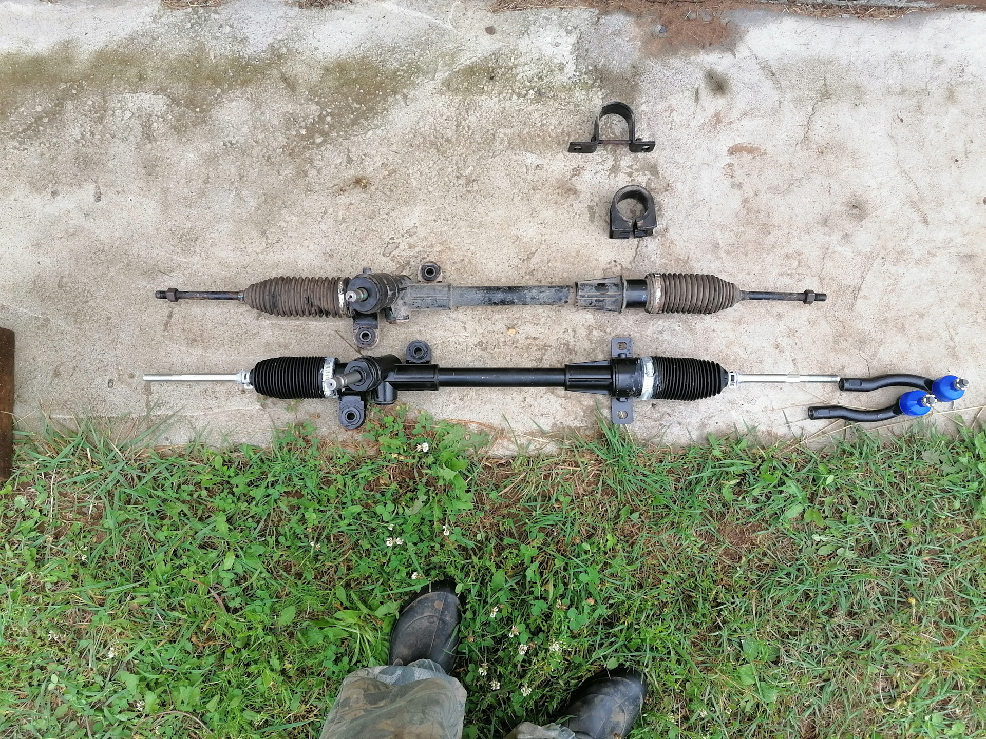

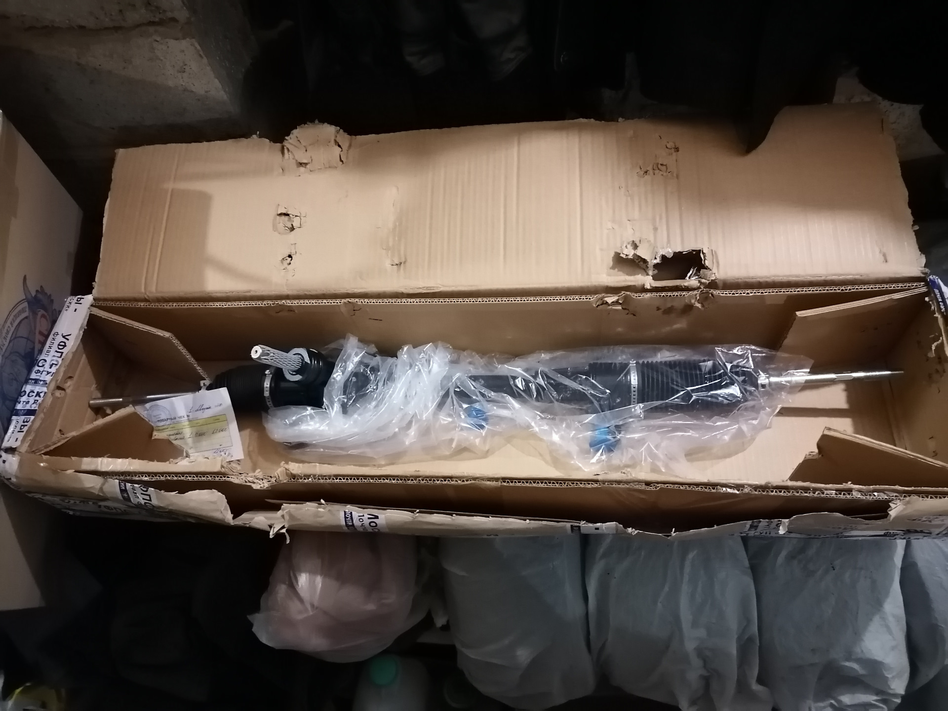

И так начну с того что рулевая рейка решила мягко сказать рассыпается, долго думал её перебрать, но в итоге нашёл на авито новую рулевую за 12 рубасов заказал, старую конечно тоже переберу позже что б запасом лежала, ну да ладно это позже. Вообщем пришла новая рейка с тягами и наконечники, все в сборе

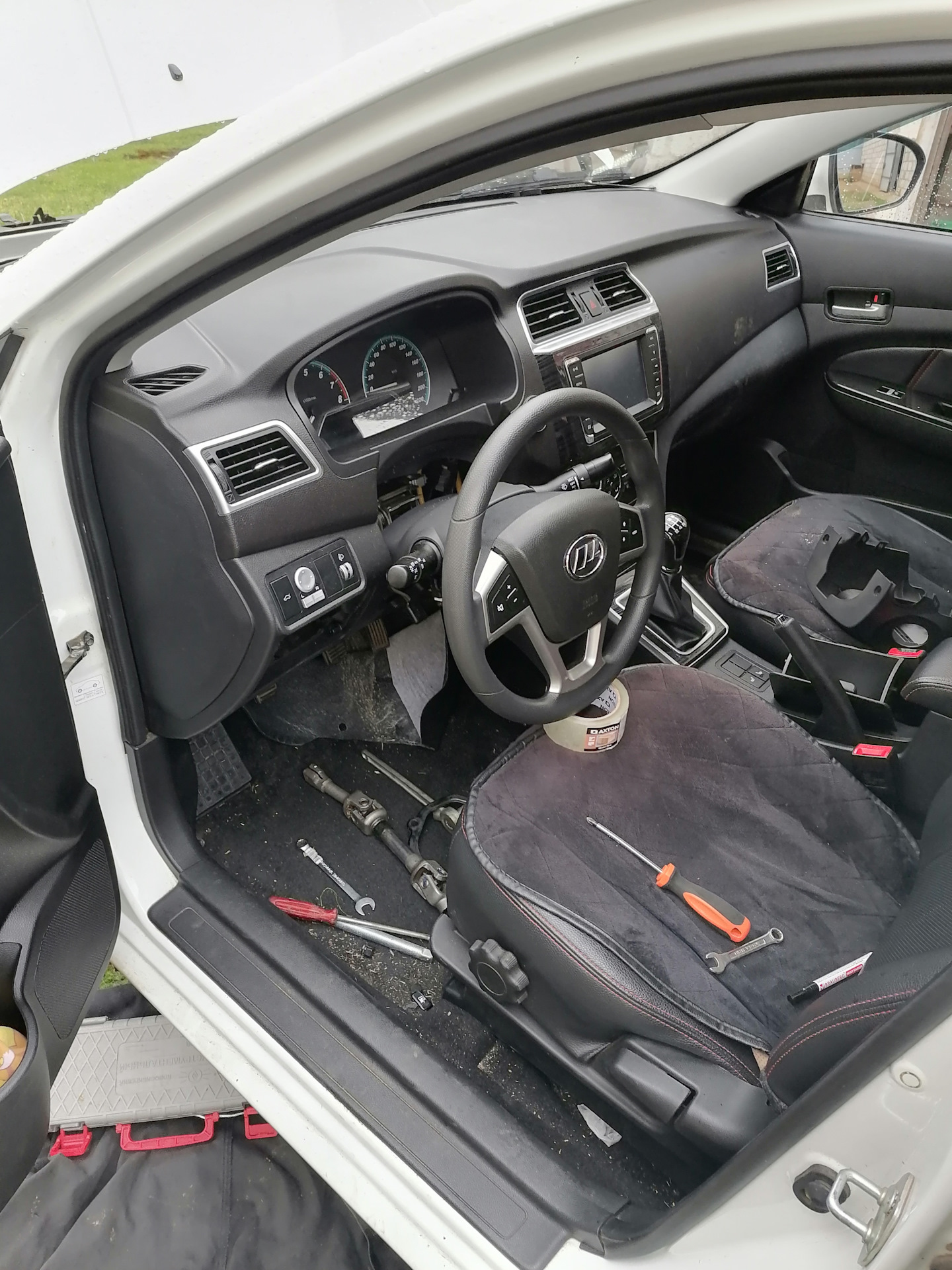

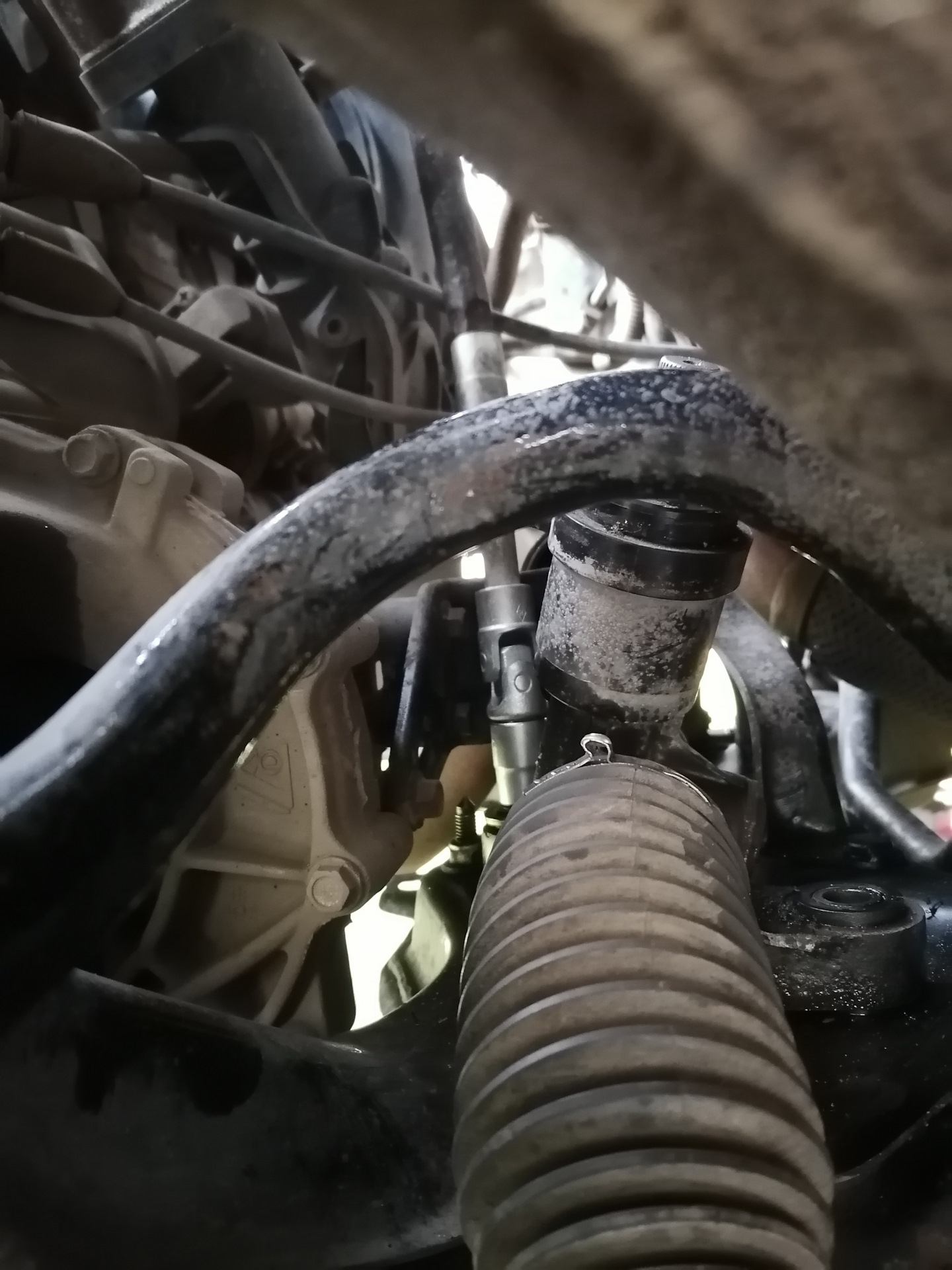

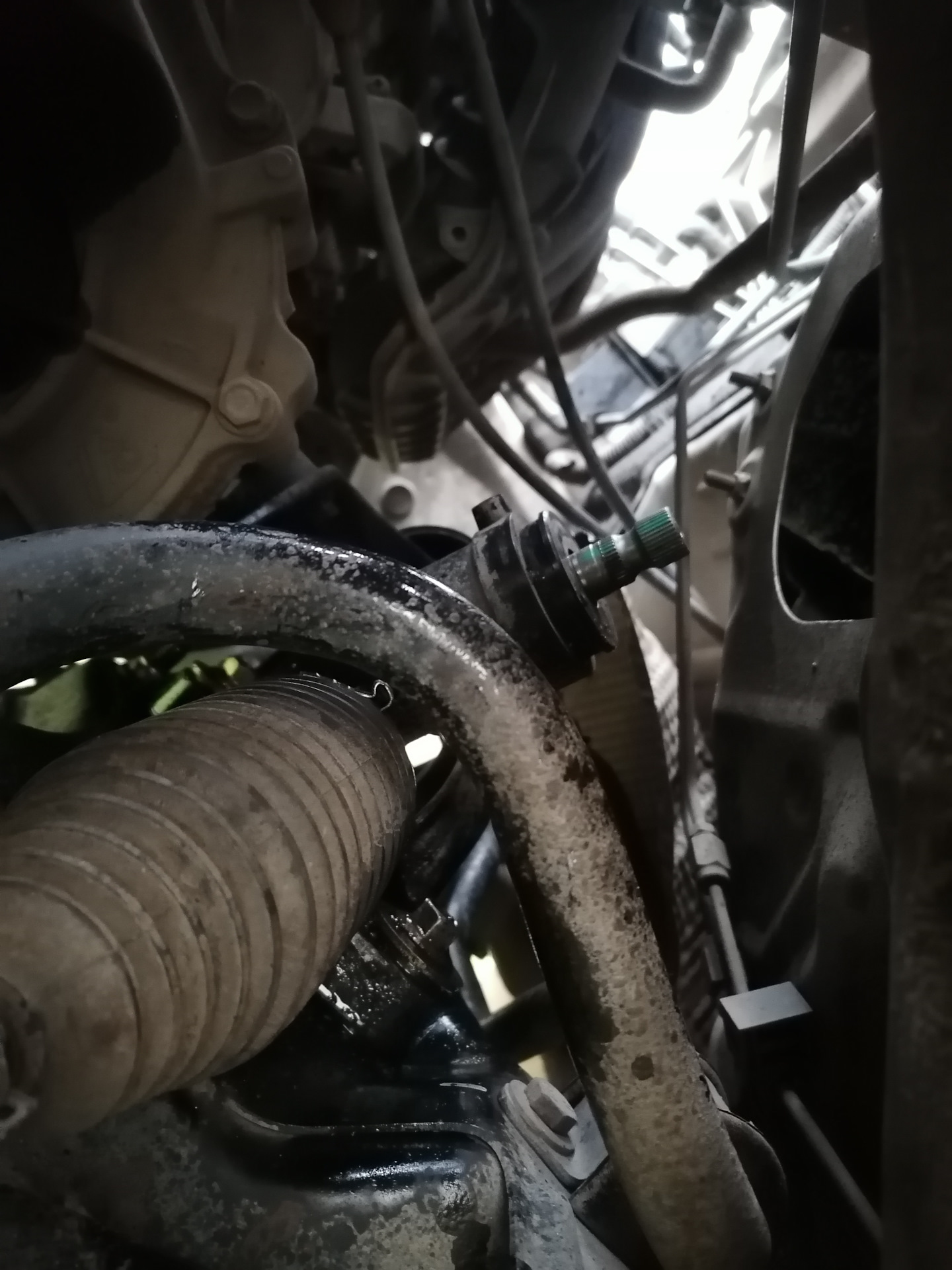

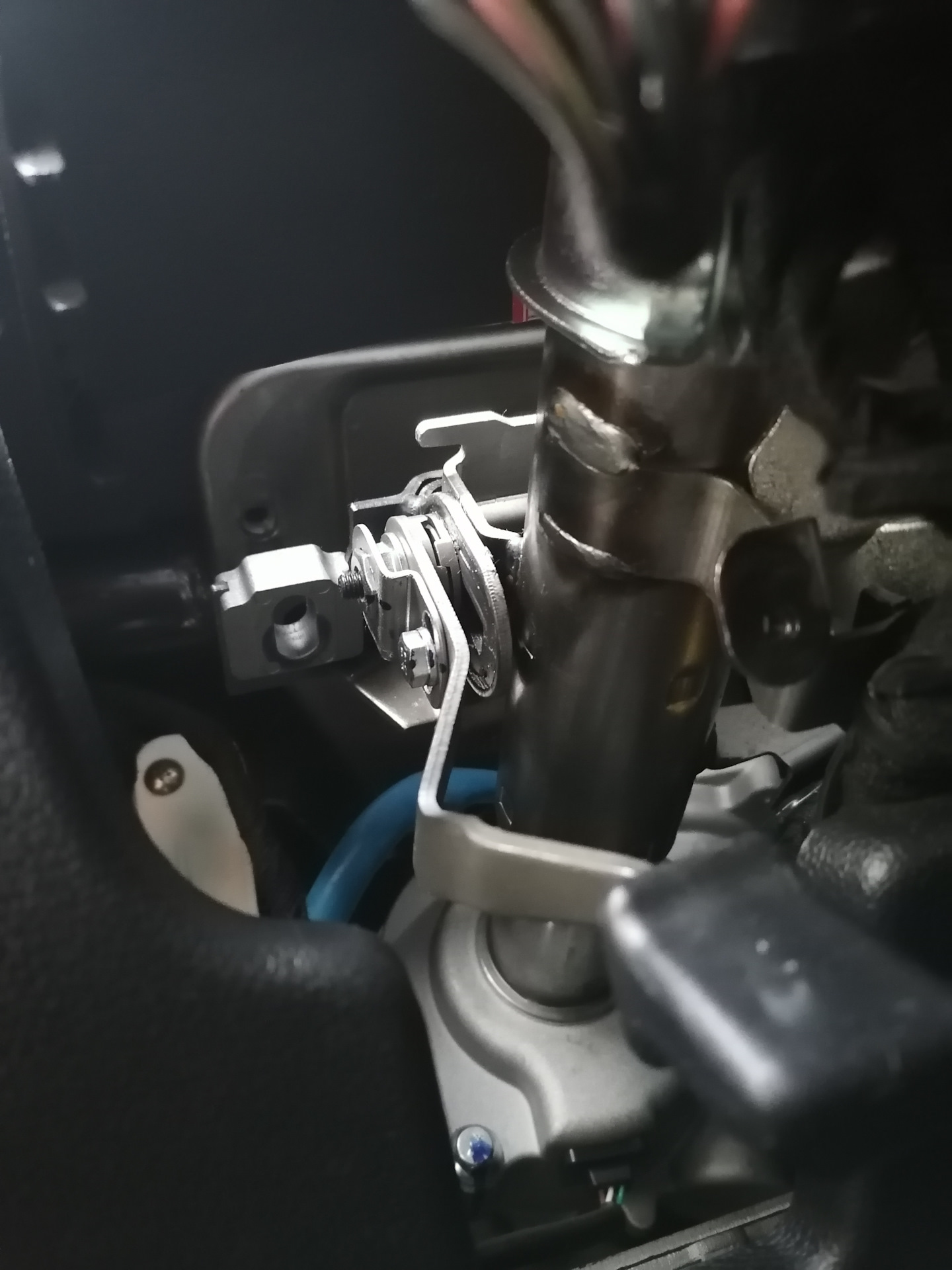

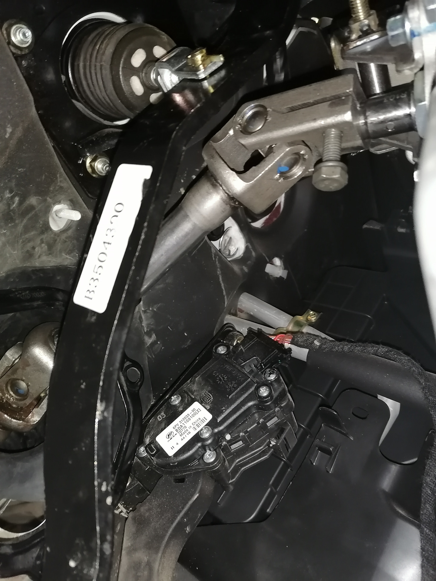

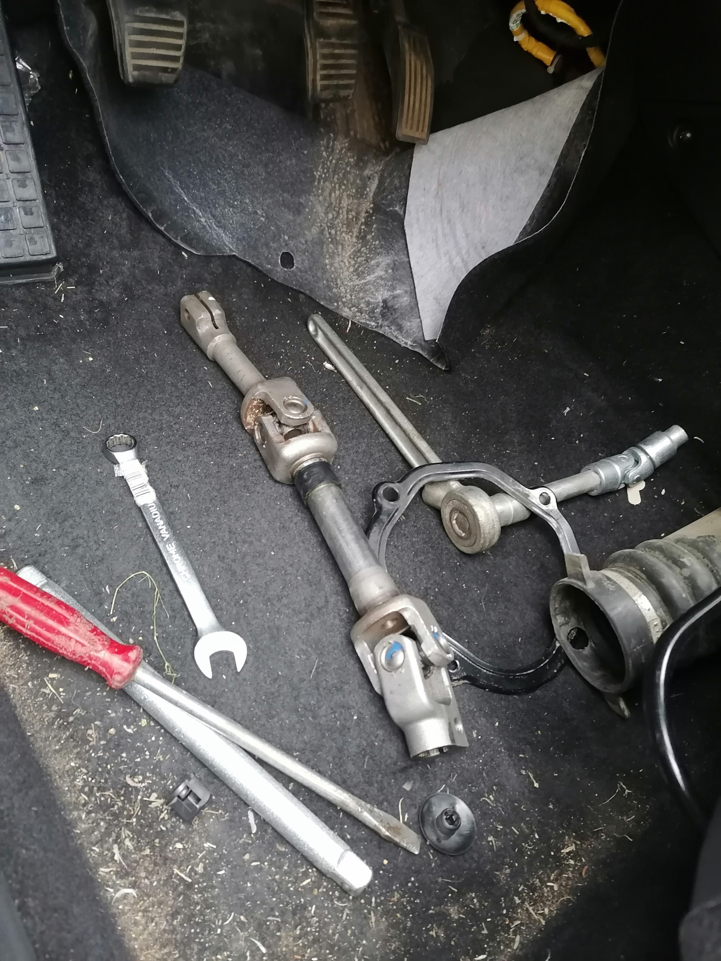

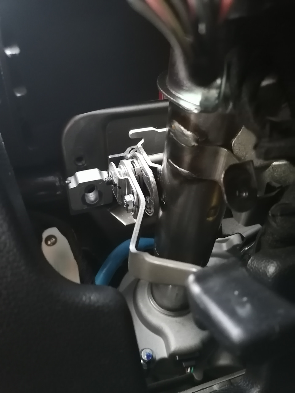

(новую рейку вскрыл запихал ещё смазки, так как изночально её там очень мало), осталось поменять, менять решил сам. На все провсе ушло около 6 часов не спеша, с обедом) Первым делом загнал машину во двор в деревне, поддомкратил переднюю часть и поставил на керамзит блоки плюс брус по моему 100, снял колеса, дальше начал отсоединять карданчик от руля к рейки, тут была загвоздка что он не выходил со шлицов, пришлось снимать крепление руля, что б тот лёг на сиденье,
в итоге он вышел,

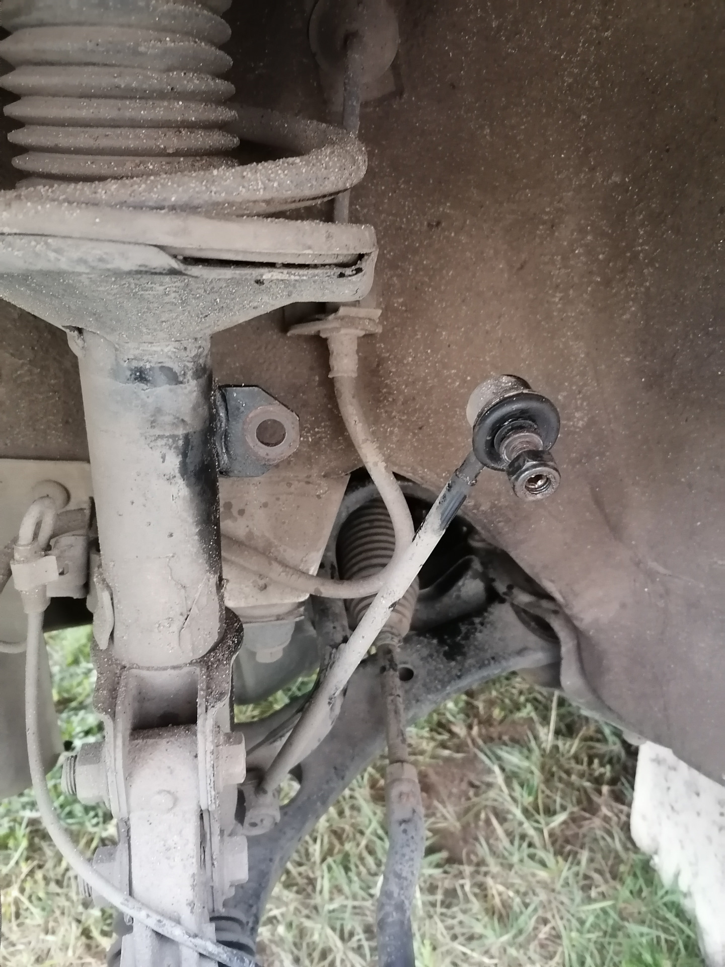

руль зафиксировал скотчем на всякий случай что б не провернуть, дальше отсоединил сверху стойки стабилизатора,

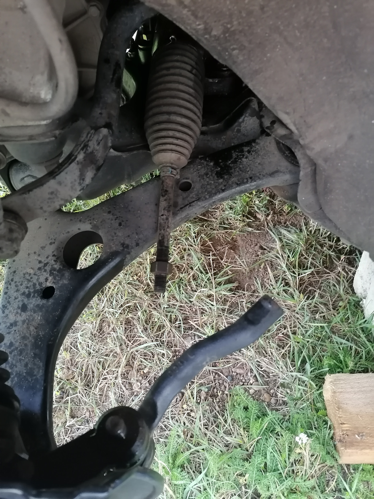

выбил молотком рулевые наконечники, отсоеденил от тяг, (убрал что б не мешались)

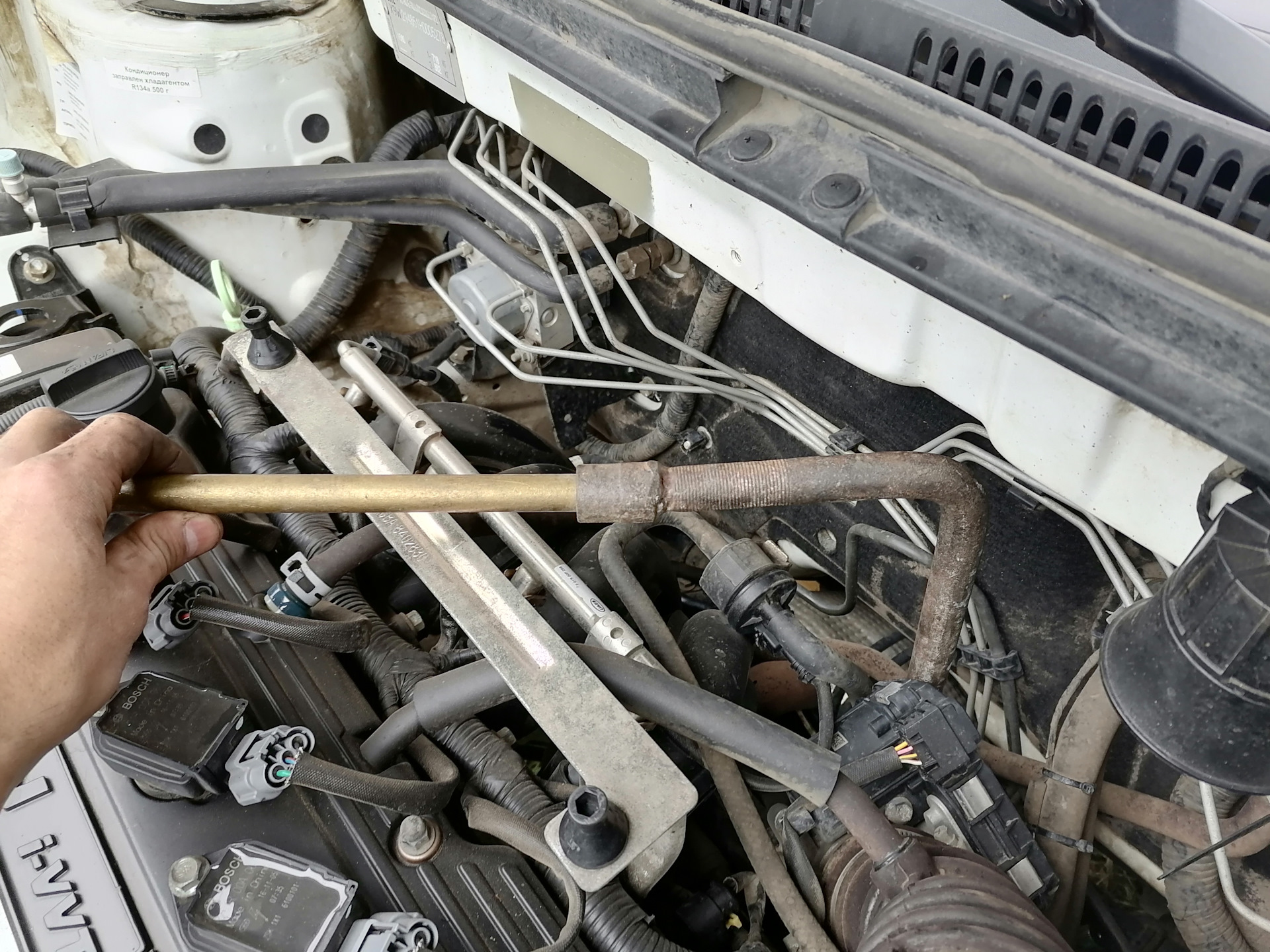

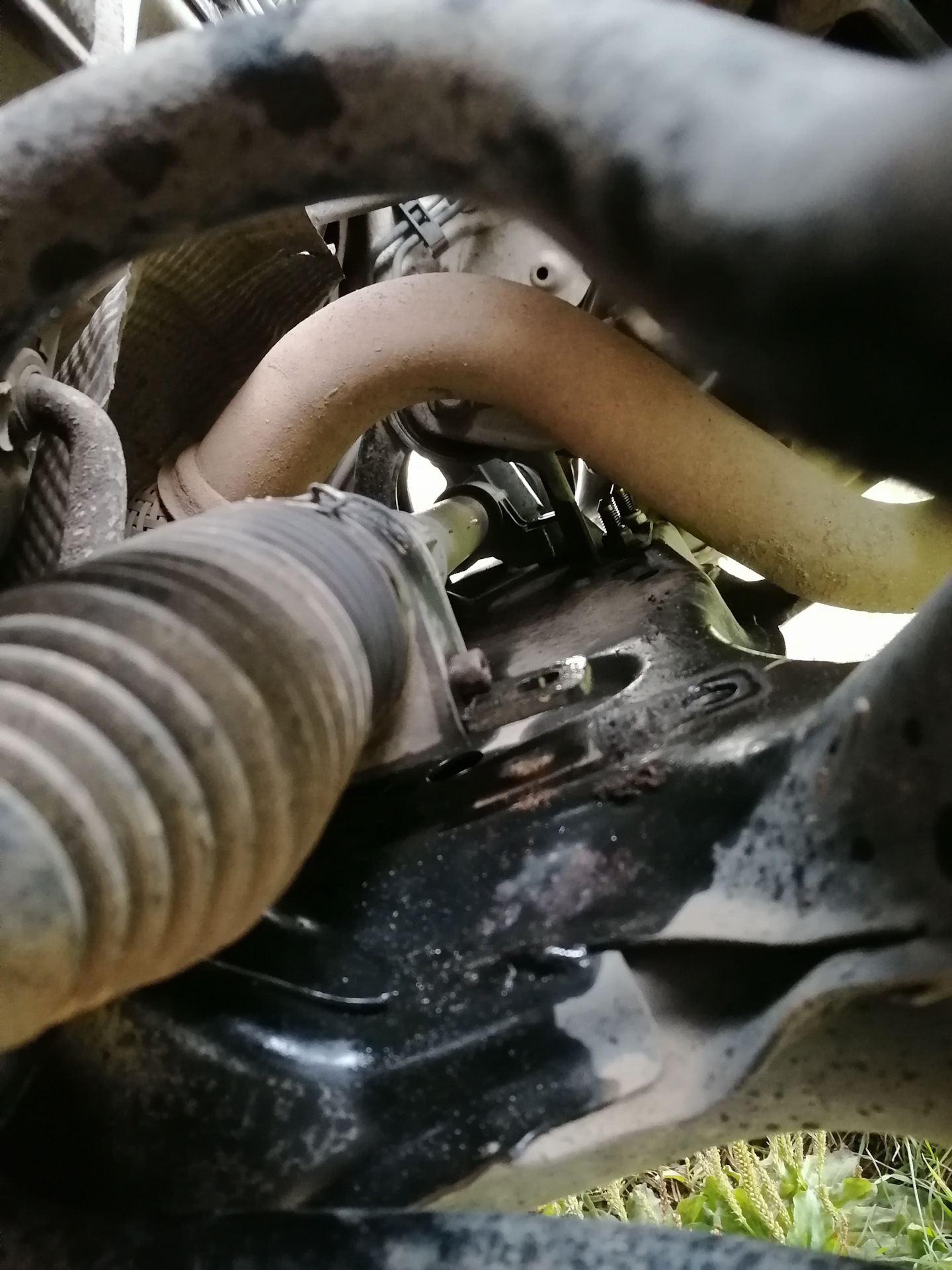

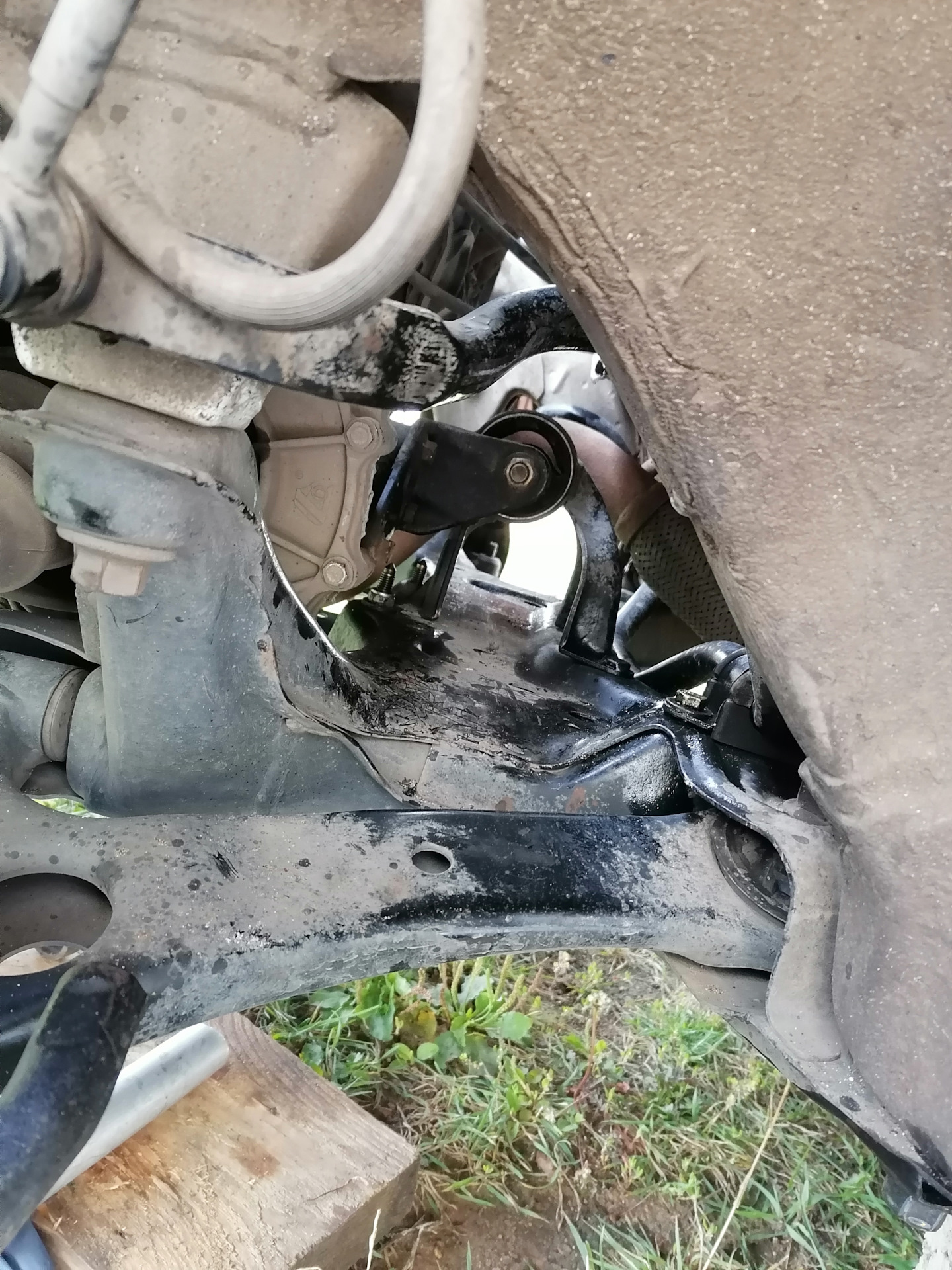

, дальше откручиваем 4 болта держащих саму рулевую рейку, (не очень удобно, но можно подлесть.)

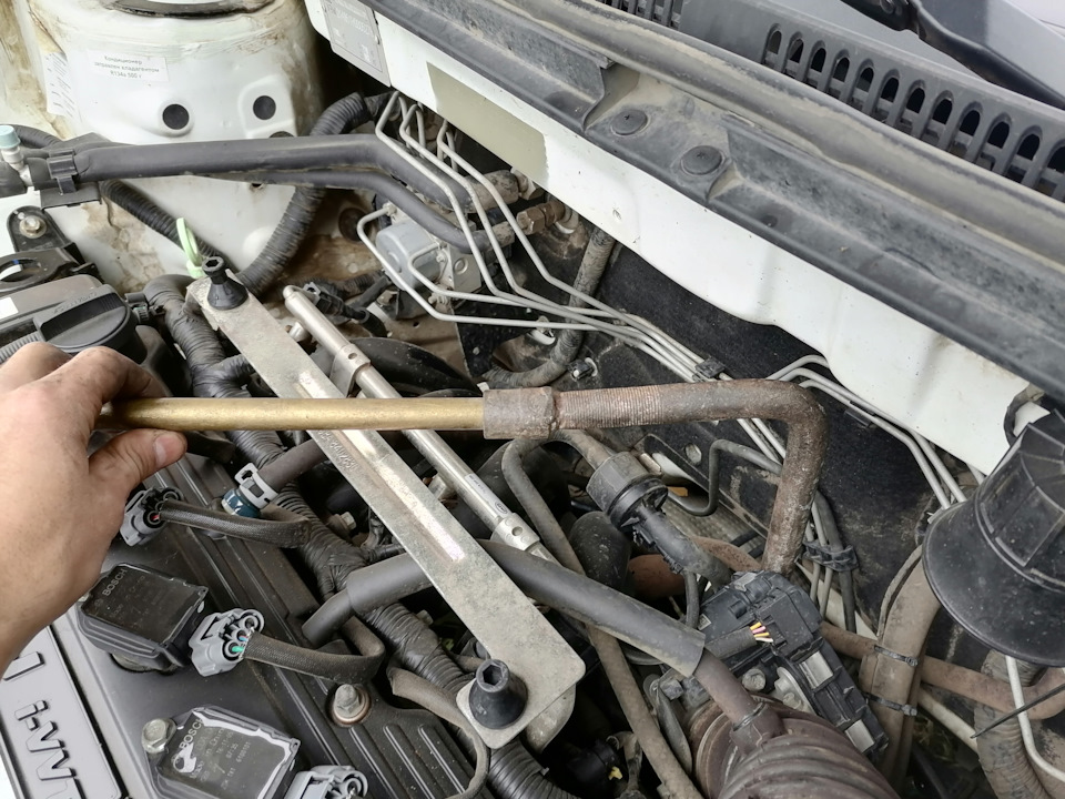

и на этом вприципе все, а да на самой рулевой рейке надо снять пластину грепежную, там шестигральник один её держит,

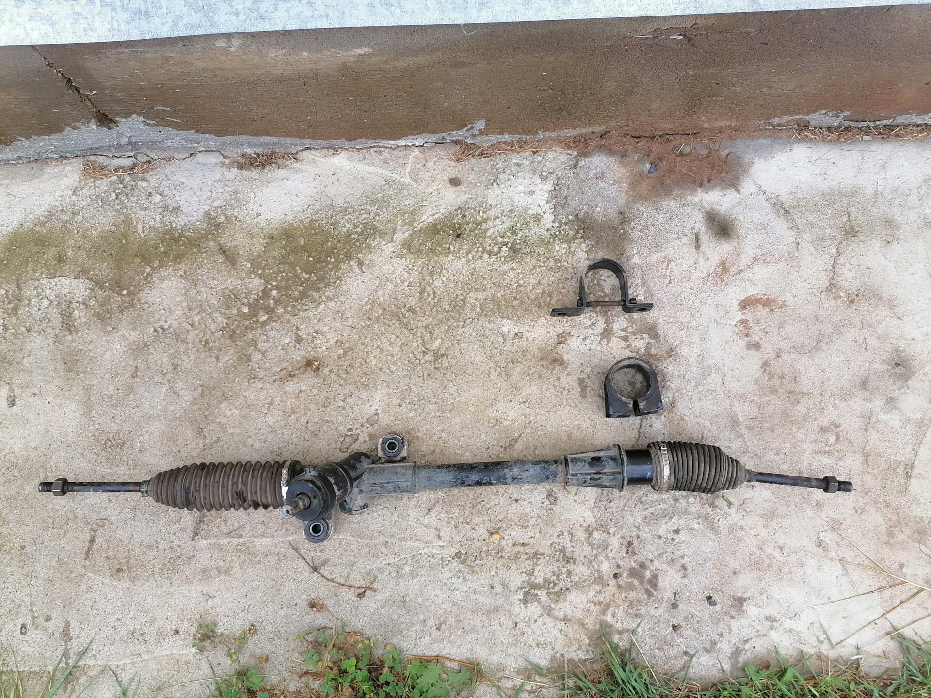

инача не пройдёт через зад опору движка, дальше достаём рейку с левой стороны, её нужно покрутить туда сюда и спокойно она выходит. Зад опору двигателя снимать не нужно, и подрамник опускать тоже не нужно. Вообщем на этом все обратно собрал так же только в обратном порядке, . После на глаз выставил сход развал и поехал в сервис, по пути на прямой было видно что ошибся на 2,3 зубчика когда выстовлял руль, ну тут уж ключ на 13, пятнидцать мин работы и руль стоит ровно, . Теперь тишина, ничего не бренчит, люфта нету, поворот руля плавный, . Как то так.

смотрю водичка в салон через чехол рулевого вала текла. убери пластиковые гайки и поставь нормальные металлические и притяни получше. я у себя еще и на герметик посадил этот чехол.
Да да было дело)) ага я норм гайки поставил пока что, позже пол проклеивать буду тоже на герметик посажу
