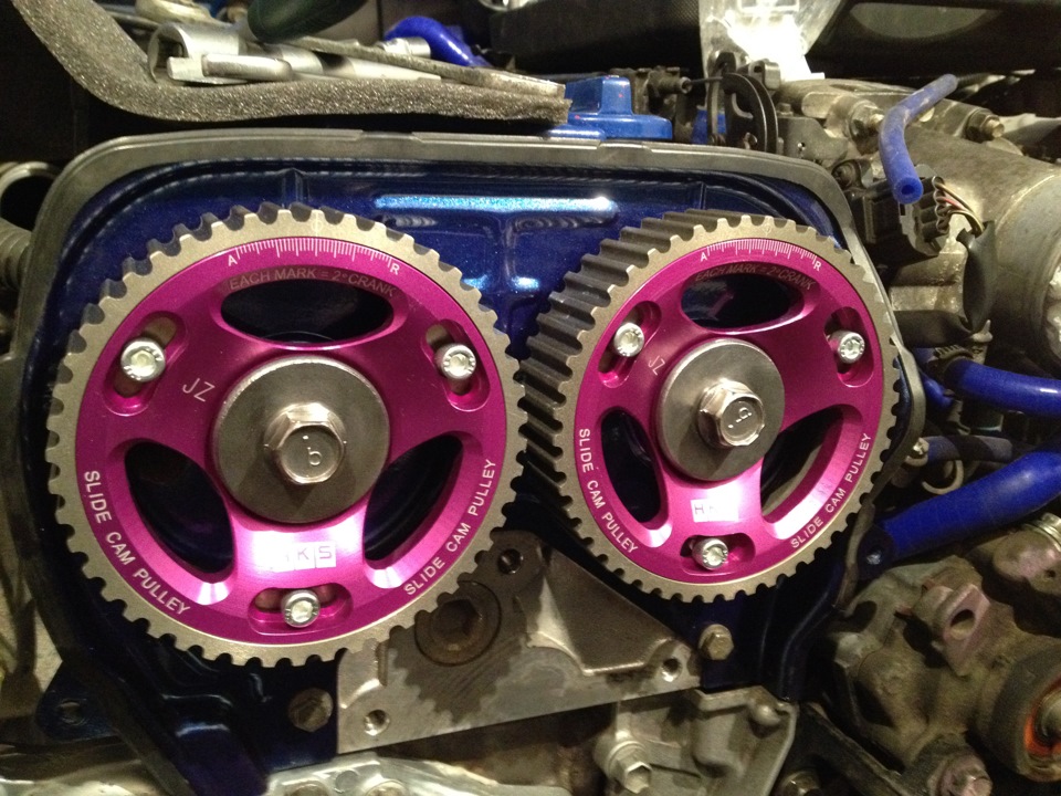

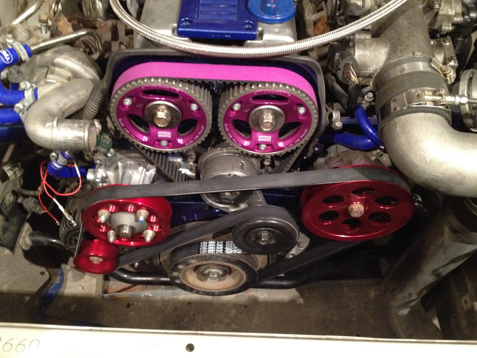

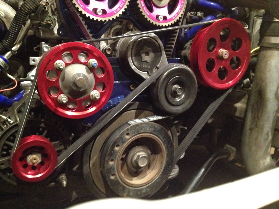

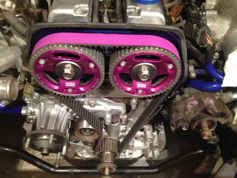

Потихоньку собираю и устанавливаю новые запчасти и тюнячку.Поставил облегченные шкивы.Установил ремень и шестерни ГРМ.Также убрал насос кондиционера.(Весит килограмм 5 наверно)
Нет, он короче родного.Этот ставится если ты убираешь компресор кондиционера
А какой ремень без кондера, не нашел?
6pk1890
