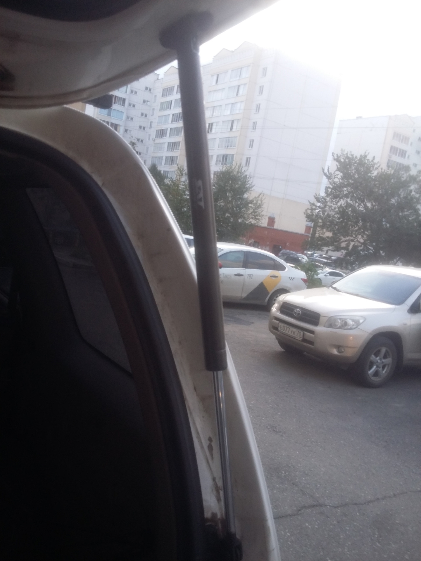

У нас в автотрейде в продаже появились амортизаторы фирмы SAT.
Пара обошлась в 2100.

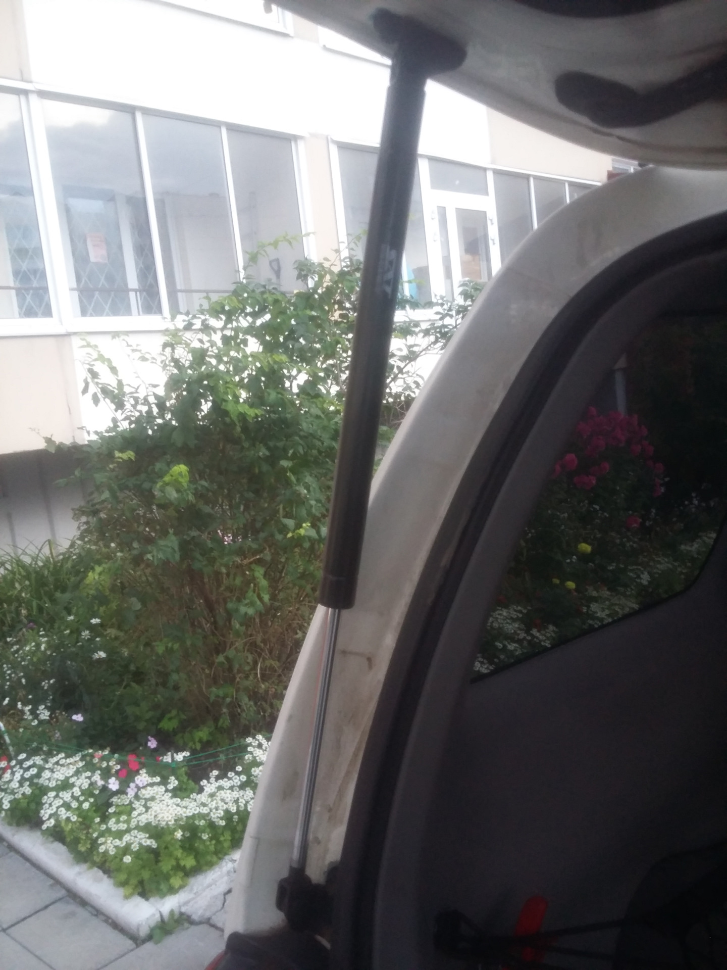

В выходные установил.
При установке пришлось нижний крепеж развернуть как стоит на оригинале. Делов на 5 минут, разобрать, развернуть пластину крепления и собрать.
Все остально стало отлично.
Теперь будем наблюдать сколько отходит фирма SAT (Китай) и как поведут зимой.
Родные летом держат, а зимой держат только до "-"10.
Номер ST6890735040 правый
Номер ST6890835040 левый
Это номера как сказали продавцы для двери со спойлером.
Номер ST6890735010 правый
Номер ST6890835010 левый
Это номера как сказали продавцы для двери без спойлера.
