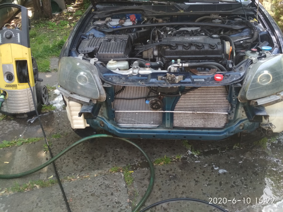

Но все это преследовало, изначально, другую цель… Еще год назад, когда мне заправили кондер, ребята сказали что нужно: в идеале заменить радиатор или хотя бы хорошо его вымыть\продуть.
Ну вот лето жара и я таки решил это сделать. а за одно и всю подкапотку вымыть :)
но после мойки холодить стало лучше, даже когда стоишь в пробках — не много но ему стало лечге. На следующий год планирую замену бо внизу он уже расслаивается по сотам.

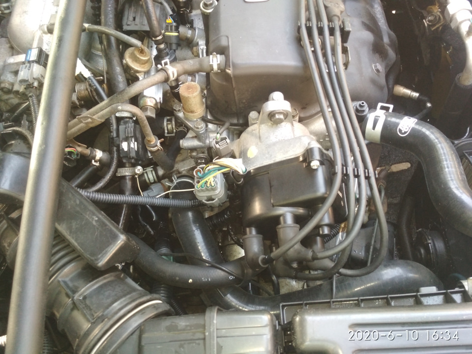

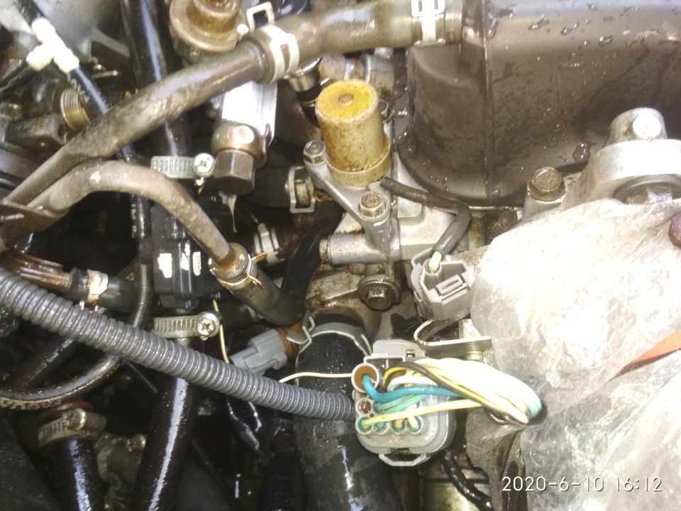

Ну а дальше я взялся за мойку двигла. Сперва решил таки закрыть трамблер пакетом, но вскоре снял его на свой страх и риск и не прогадал. Все работает, все отлично. Я ж забыл что я менял крышку и уплотнительная резинка там стоит уже новая…

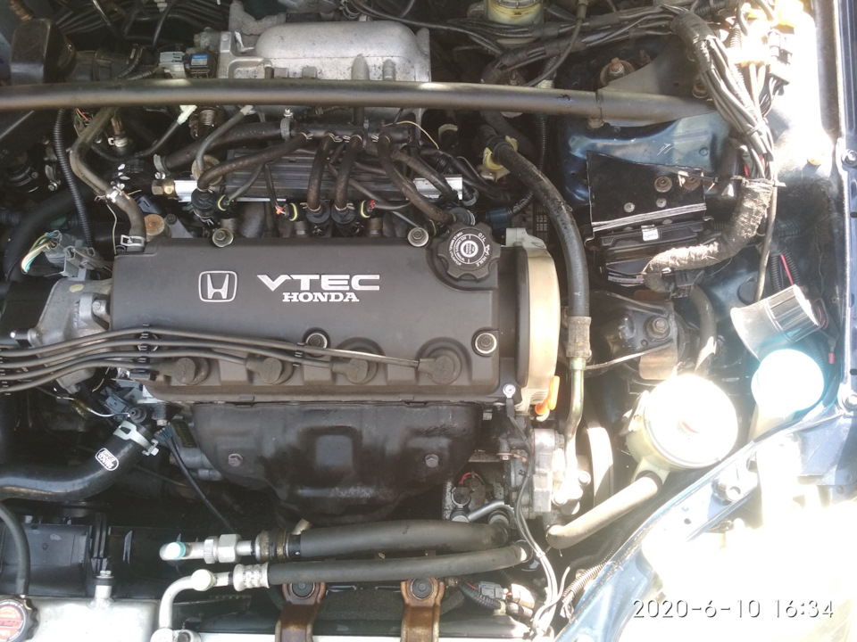

За несколько проходов(3-4) химия-перекур-керхер оно отмыло алюминий почти в первозданное состояние :D
Подкапотка засверкала как у кота йайла xD в любом случаи я остался доволен результатом, а чистая подкапотка не может не радовать :)

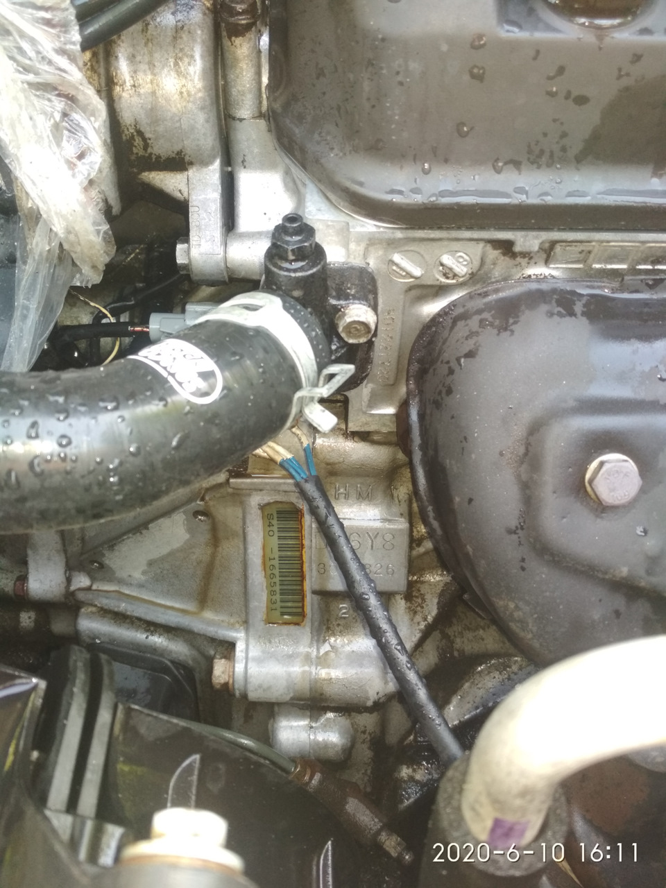

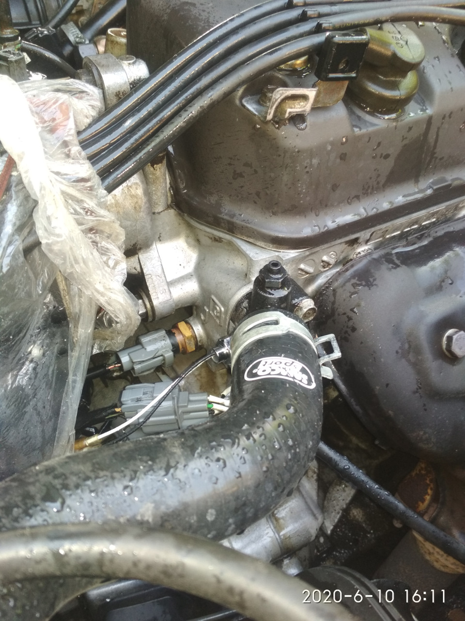

Не подскажешь что за провод на крышке…возле шупа маслянного…это масса?
Еще не подскажешь номера трамблера?))у меня не родной и колхоженный болты крепления)))
то провод температуры двигла на сигналку
По трамблеру завтра
А я же могу отдельный датчик двс туда прицепить затем на торпеду приборчик?))
Нет. Вам показания чего нужны? Температура ОЖ или масла?
Температура ож

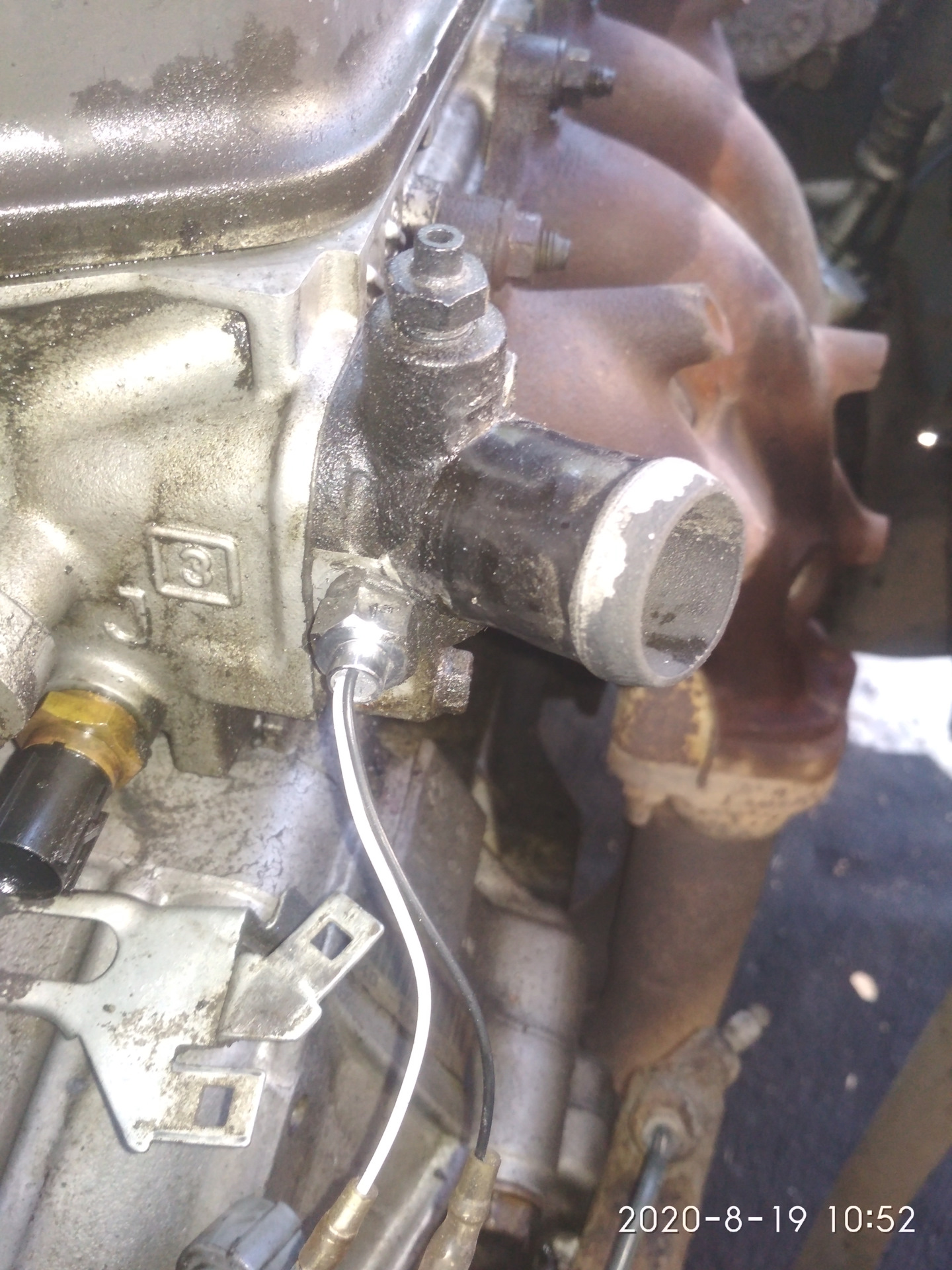

У меня врезан отдельный датчик в штуцер который прикручивается на ГБЦ сверху слева, с которого идет верхний патрубок на радиатор. Завтра сфоткаю
Лучше отдельный бж)
Ради двух фото?)
потом напишу бж когда буду установливать этот выносной датчика ож. Будет полезная инфа кто планирует ставить этот девайс
Там нету никакой особо полезной инфы) единственное что, так это то что стрелка на приборке показывает погоду на марсе)
На рабочее сестотояние она выходит на 55-60° и стоит там до начала перегрева на 108-110°
