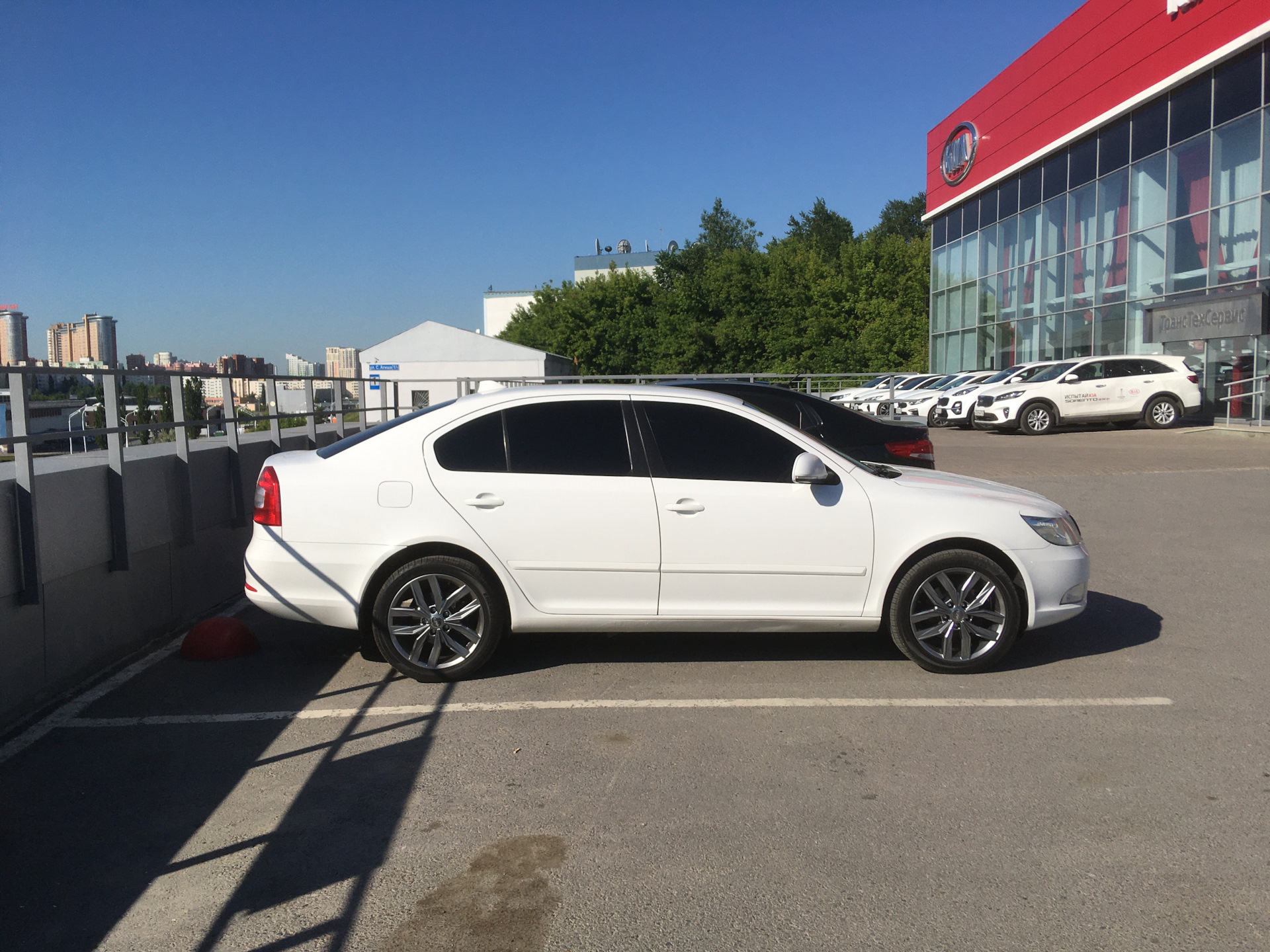

Всем привет)Наконец добрался до драйва, напишу отчет о проделанных работах за 4 месяца в двух частях)

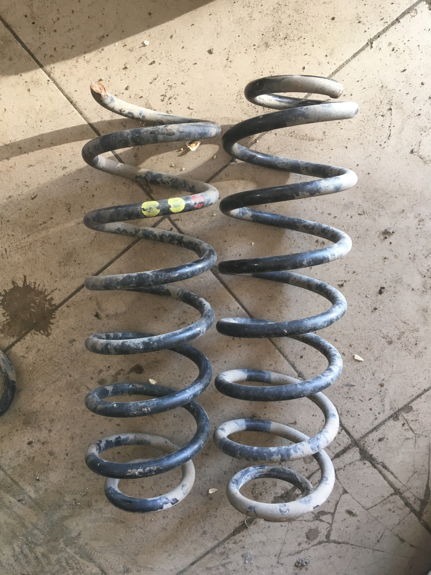

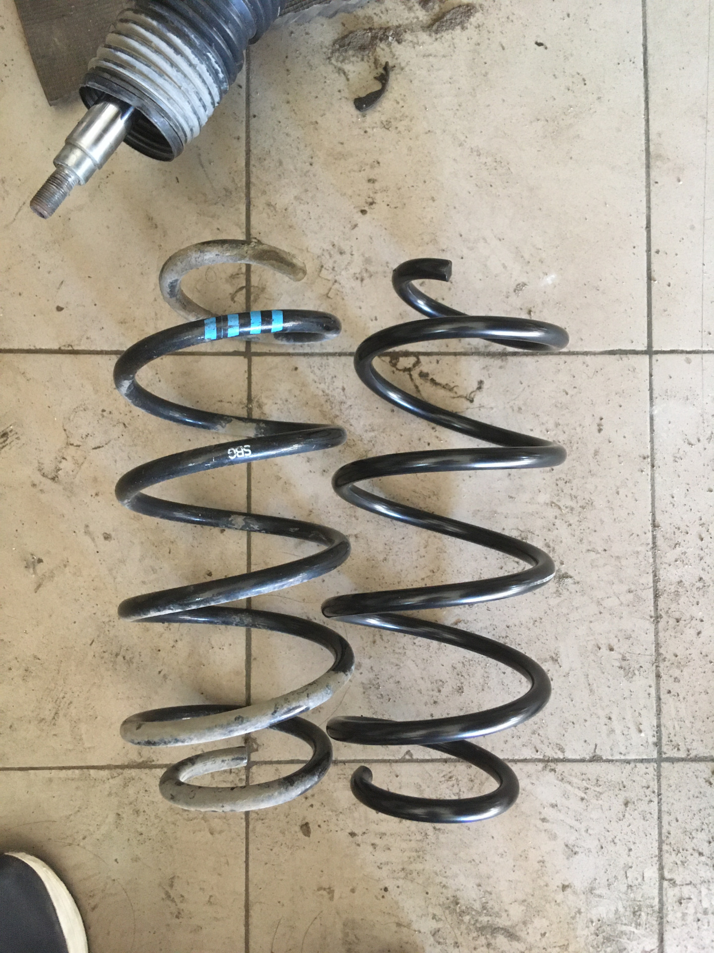

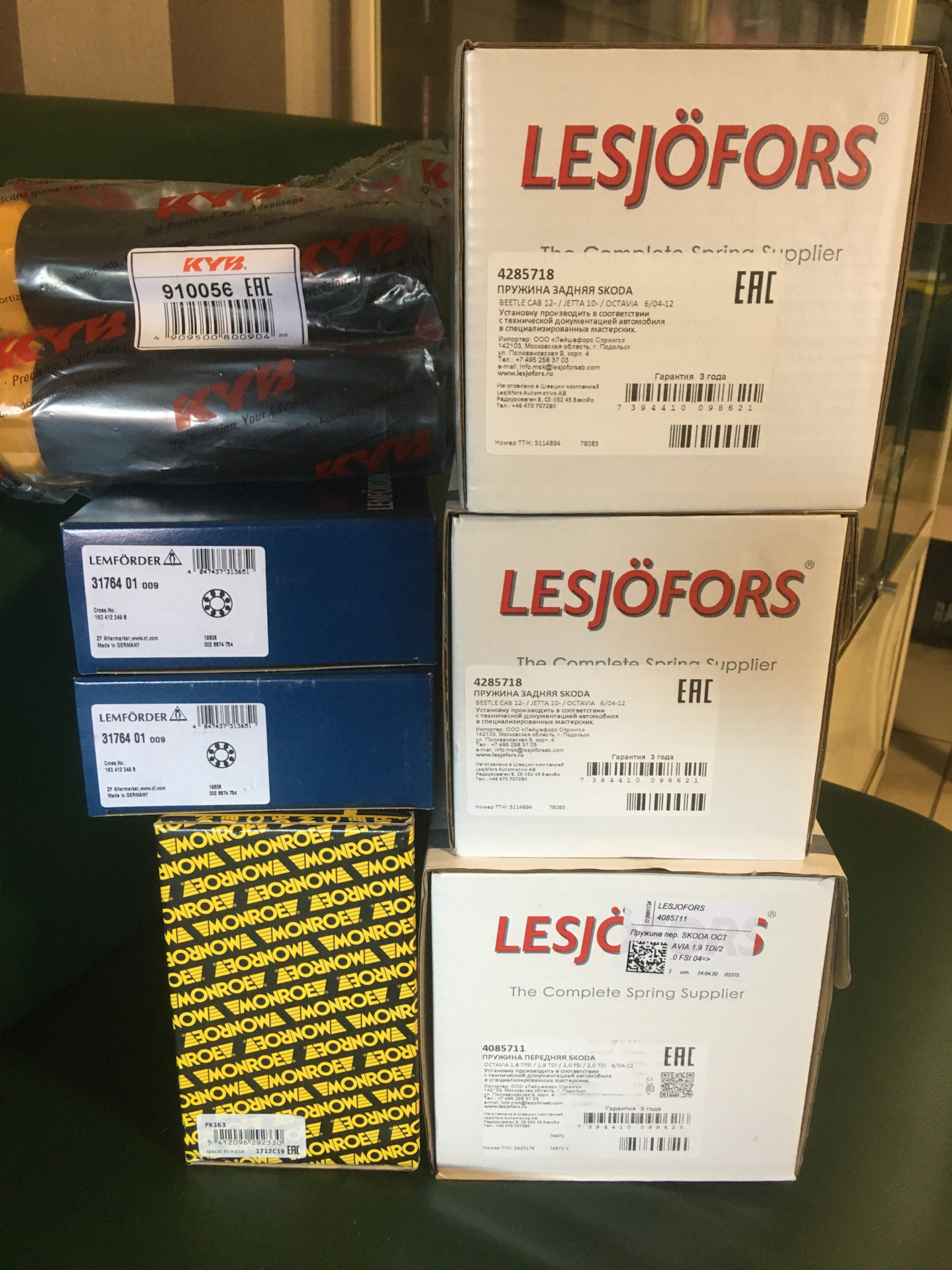

Евро пружины.Заменил пружины, поставил lesjofors арт 4085711 перед и 4285718 зад (по 1 шт в коробке), попутно передние отбойники (РК163 monroe) задние подрезал на 2 см. родные, новые не стал пока ставить.

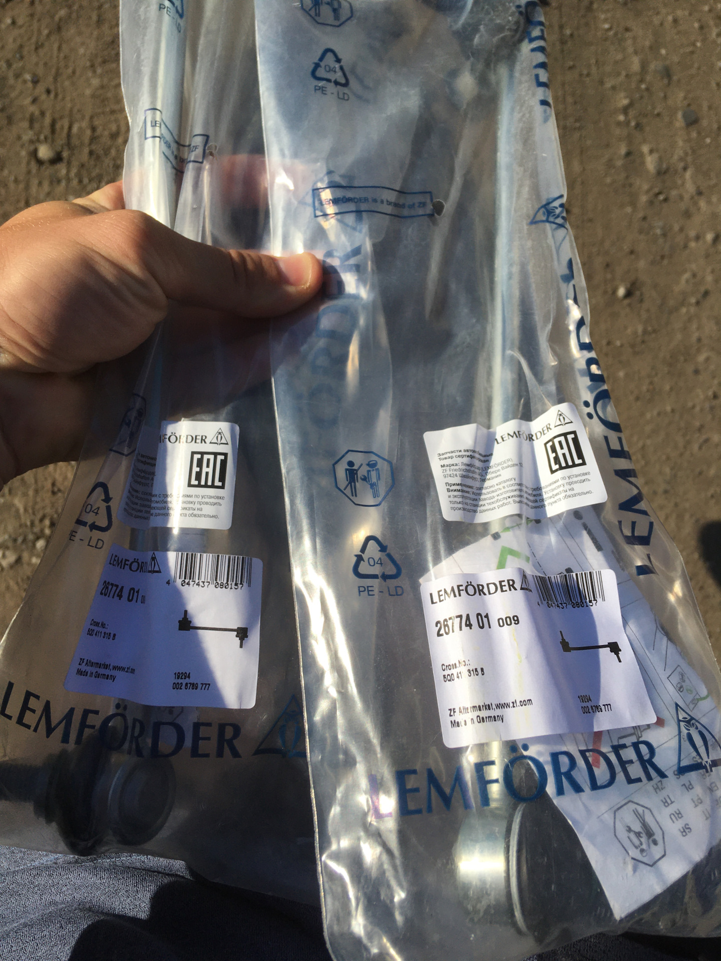

Также были заменены опорные подшипники lemforder арт 3176401009 парой.

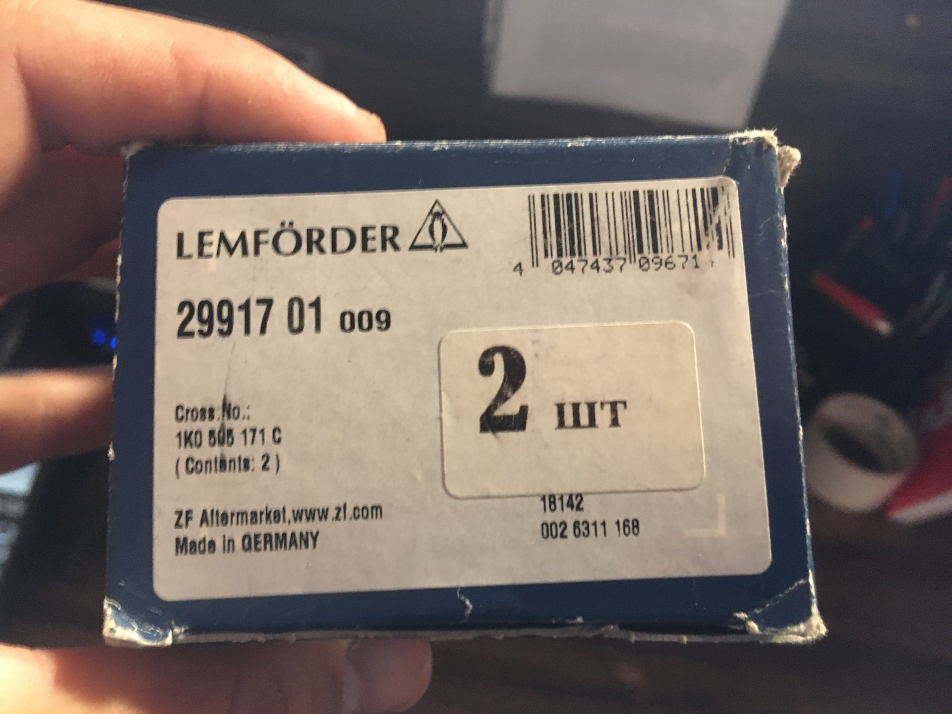

Заменены были стойки стабилизатора на lemforder 2991701009 (комплект).

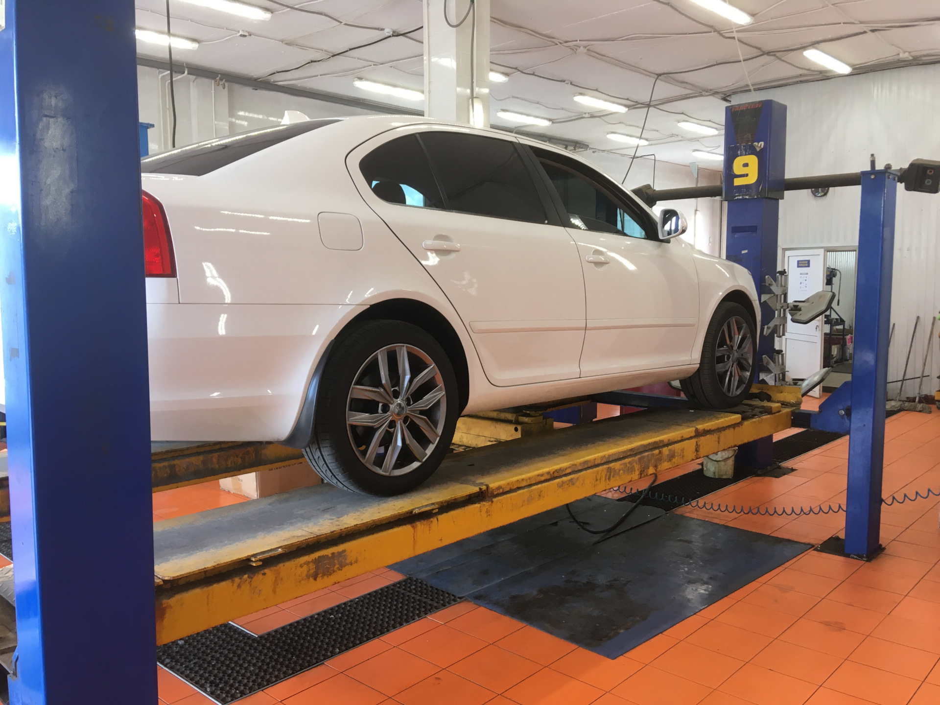

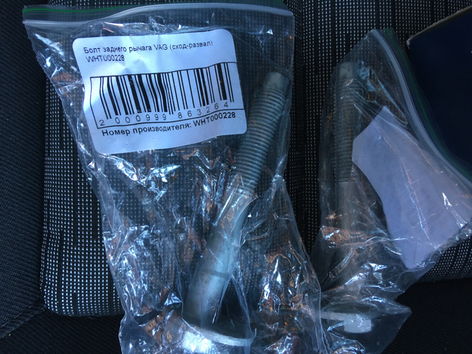

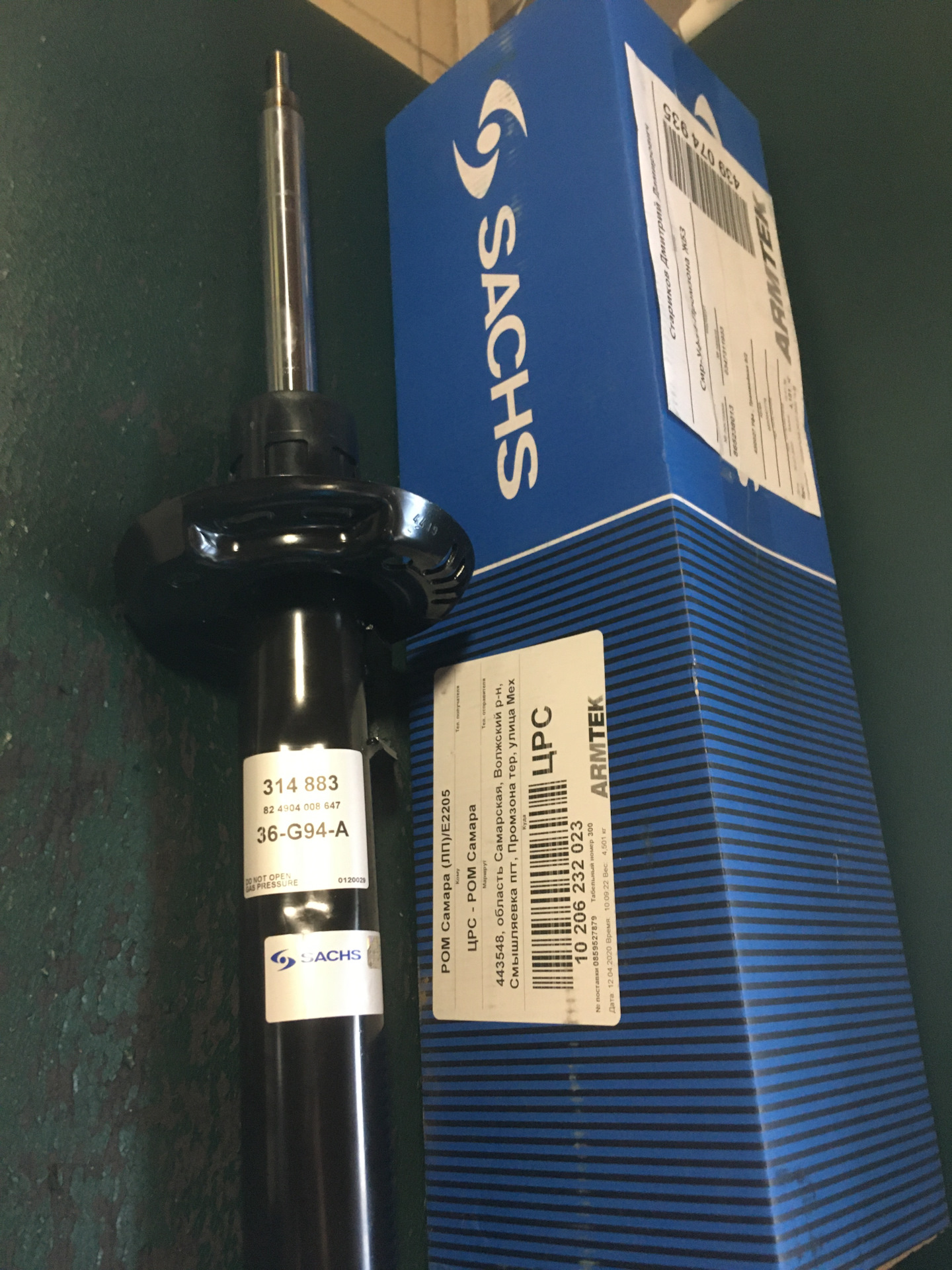

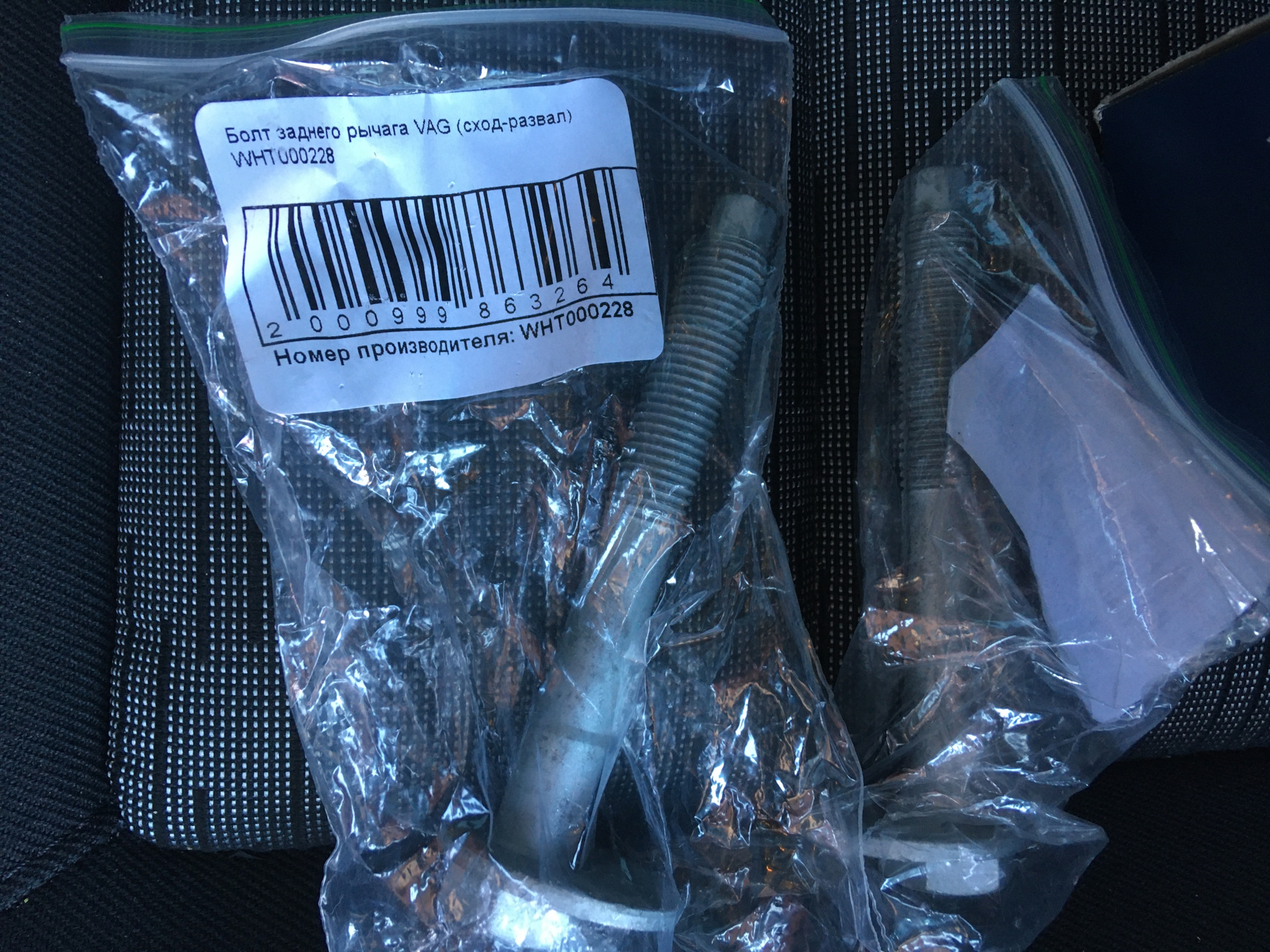

После ремонта подвески начала скрипеть стойка правая, решено было ставить новый комплект амортизаторов Sachs арт 314883 (1шт) и далее сделал сход-развал.Пришлось поменять задние развальные болты,старые отпиливали-не откручивались ни в какую.Новые- vag арт wht000228.Задние колеса завалил на допустимые 1.5 градуса домиком.Пробег-158000 км

А нафига колёса заваливать?
Типа на стайле или так лучше?🤔
Типа для лучшей управляемости, резину не жрет в таком положении.А так особо прибавки не заметил, как после замены пружин)
Во как) надо будет почитать интернет))
Хорошо упала!)евро рулит))
Сейчас конечно адепты РС подтянутся, но по мне самое оно!))
Знал бы я, что придется амморты менять, глядишь и махнул бы сразу все на рс)
Ну кому чего конечно, о бордюрах постоянно думать тоже не охота))
