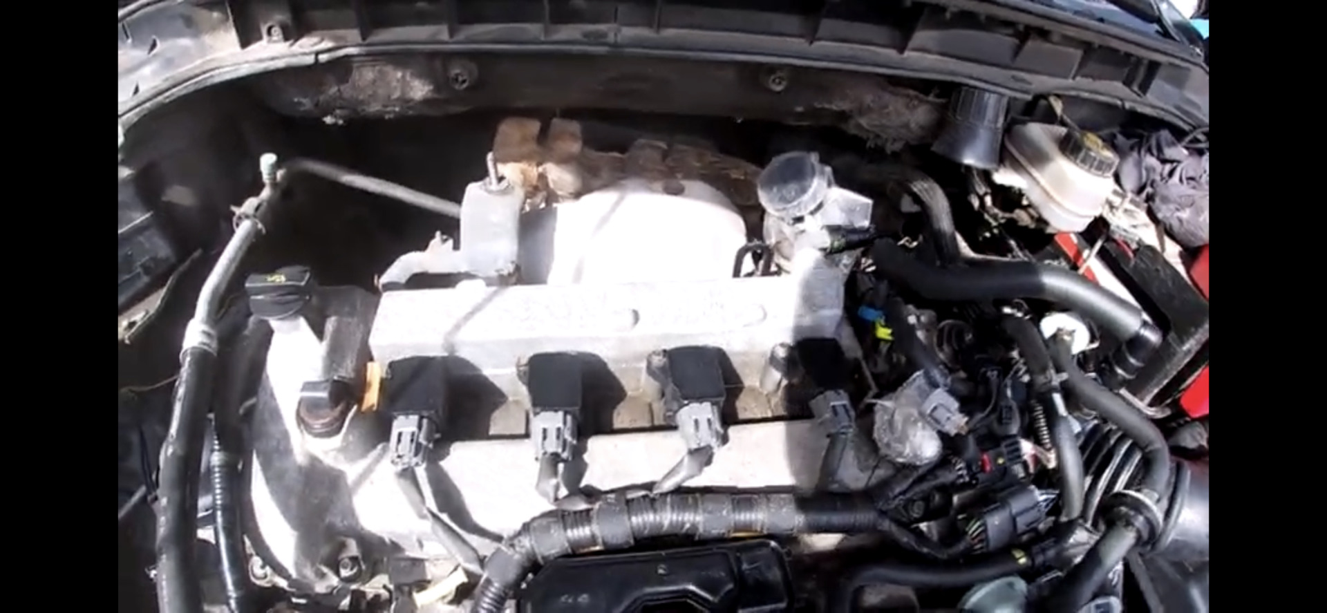

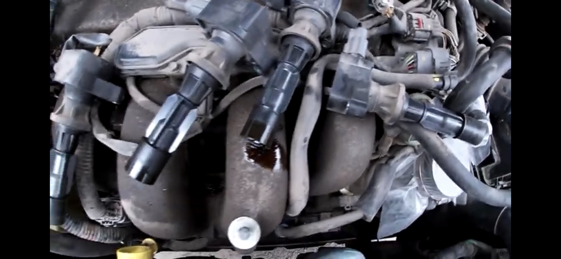

И вот когда появилось свободное время, решил заняться заменой. Приехал к гаражу, снял интеркулер, катушки зажигания, и увидел во 2 и 3 саечном колодце масло. Взял у соседей по гаражу шприц и откачал масло. Затем промыл их бензином. После чего помыл немного крышку и всё вокруг неё, чтобы грязь не попала в двигатель. Снял крышку. Вытащил все прокладки и ещё раз всё хорошо отмыл. Поставил на место крышку с новыми прокладками, катушки, и помыл двигатель в ручную с помощью химии. Пока сох двигатель, взял радиатор интеркулера и пошёл на мойку, где за 100 рублей мне его хорошенькая отмыли. Пока ходил на мойку двигатель высох.
Поставил всё на место.

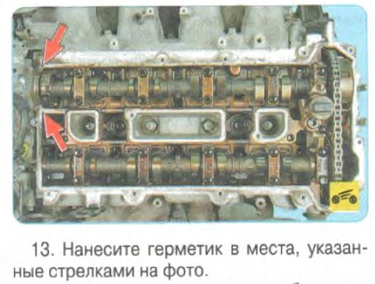

Герметик добавлял под прокладку? Прокладка не оригинал как я понял?
Герметиком не мазал, смысл тогда замены прокладки? Можно и на старую герметика намазать и поставить.Прокладка не оригинал.
Я плане четырёх точек, которые обязательно должны мазаться герметиком
Нет ни чего не мазал.тысяч 10 км уже после замены проехал.пока все сухо.)
Я решил всё таки по книге, с герметизировать на стыках) всё таки муторно туда лазить)

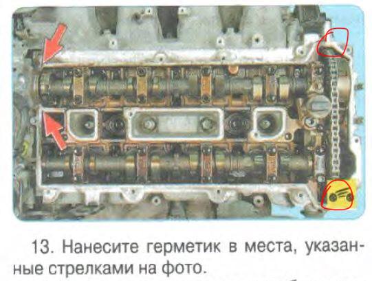

Так в мануале только про 2 точки. Где еще 2?
А вот про тип герметика ничего. Какой нужен?
По картинке справа, где стык лобовой части. Когда снимешь увидишь этот стык, с двух сторон так же по чуть-чуть намазать.
Да, в буржуйском мануале у казаны 4 точки.

Я единственное не понял логики: может надо было крышку снять, а потом уже с колодцев масло откачать и почистить их(аккуратно разумеется).

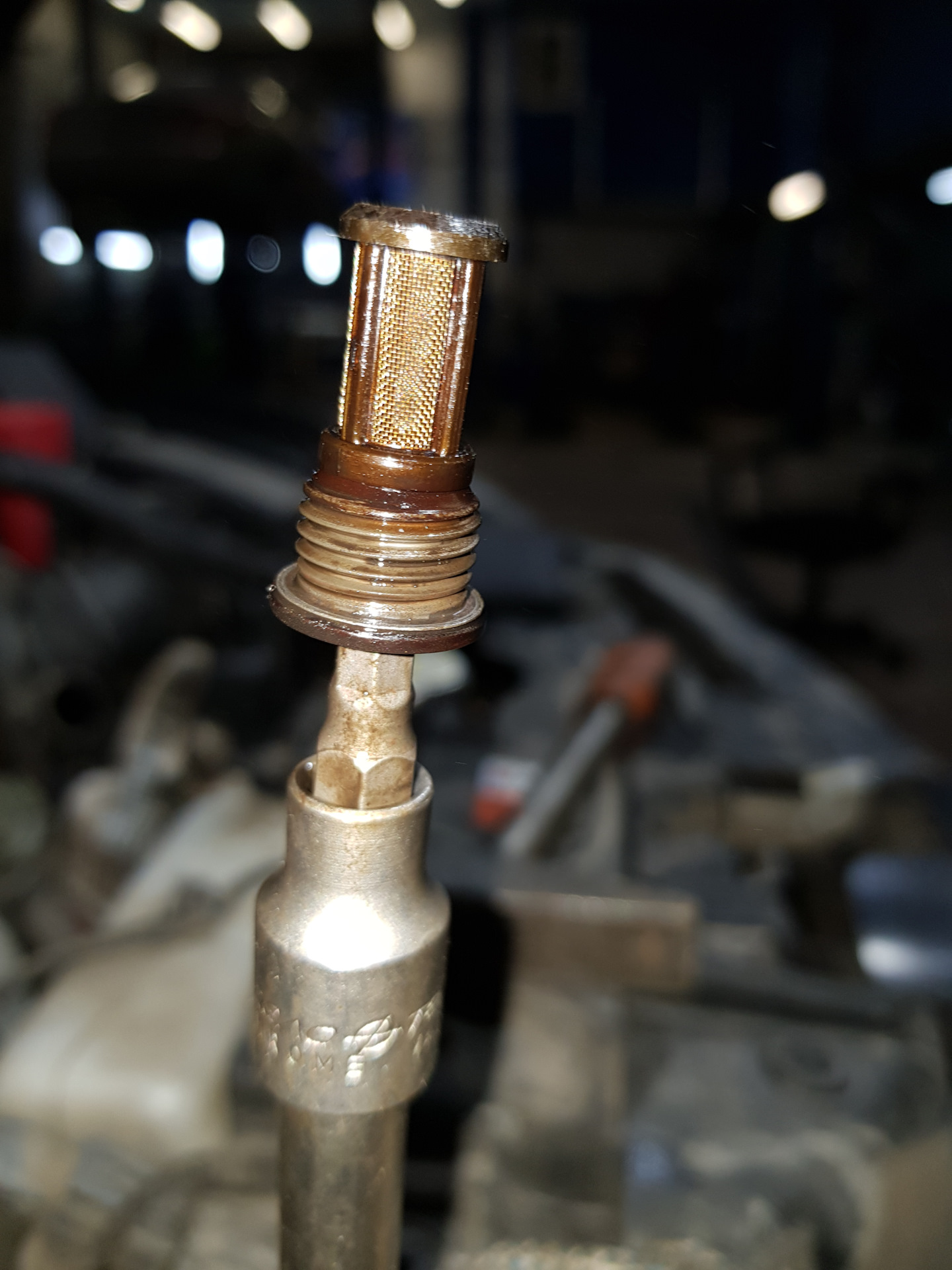

Колечко круглое- это уплотнительное кольцо клапана муфты vvti, можно было еще его разобрать почистить фильтр-сеточку!
В свечных колодцах по любому есть пыль и какой то мелкий мусор.И я был не уверен что после того как сниму крышку, это все не потечёт в месте с маслом в двигатель.
Привет! Что как разбирать? Просто отвернуть этот датчик? Чистить чем карбоклиннером?
Честно не помню уже, Саня разбирал(MX-crossport), датчик откручивается, там шестигранником выкручиваться эта сетка.
