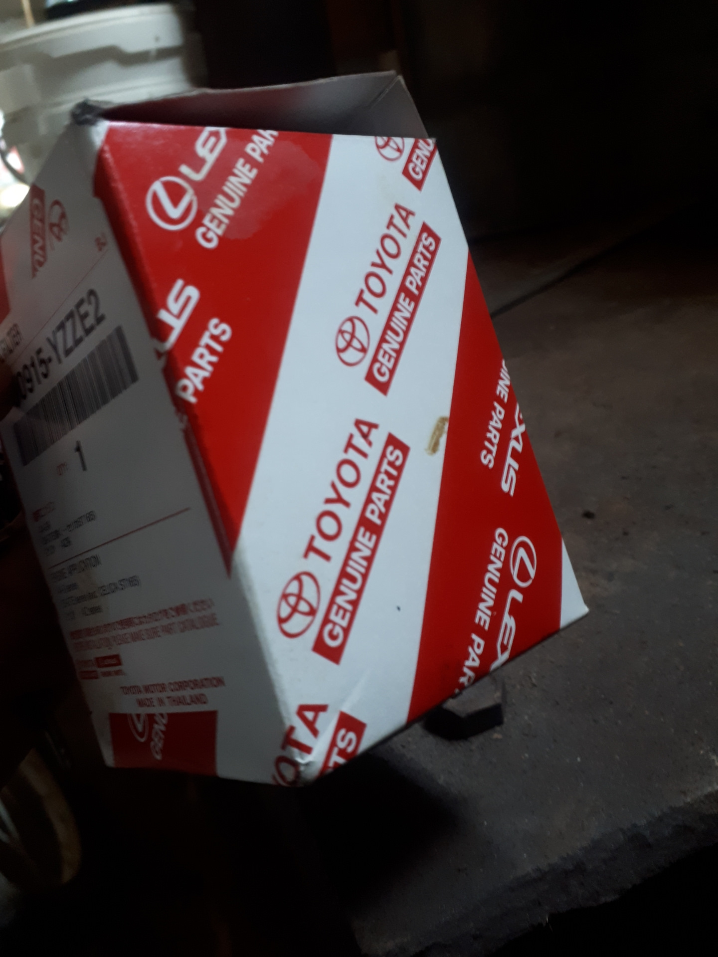

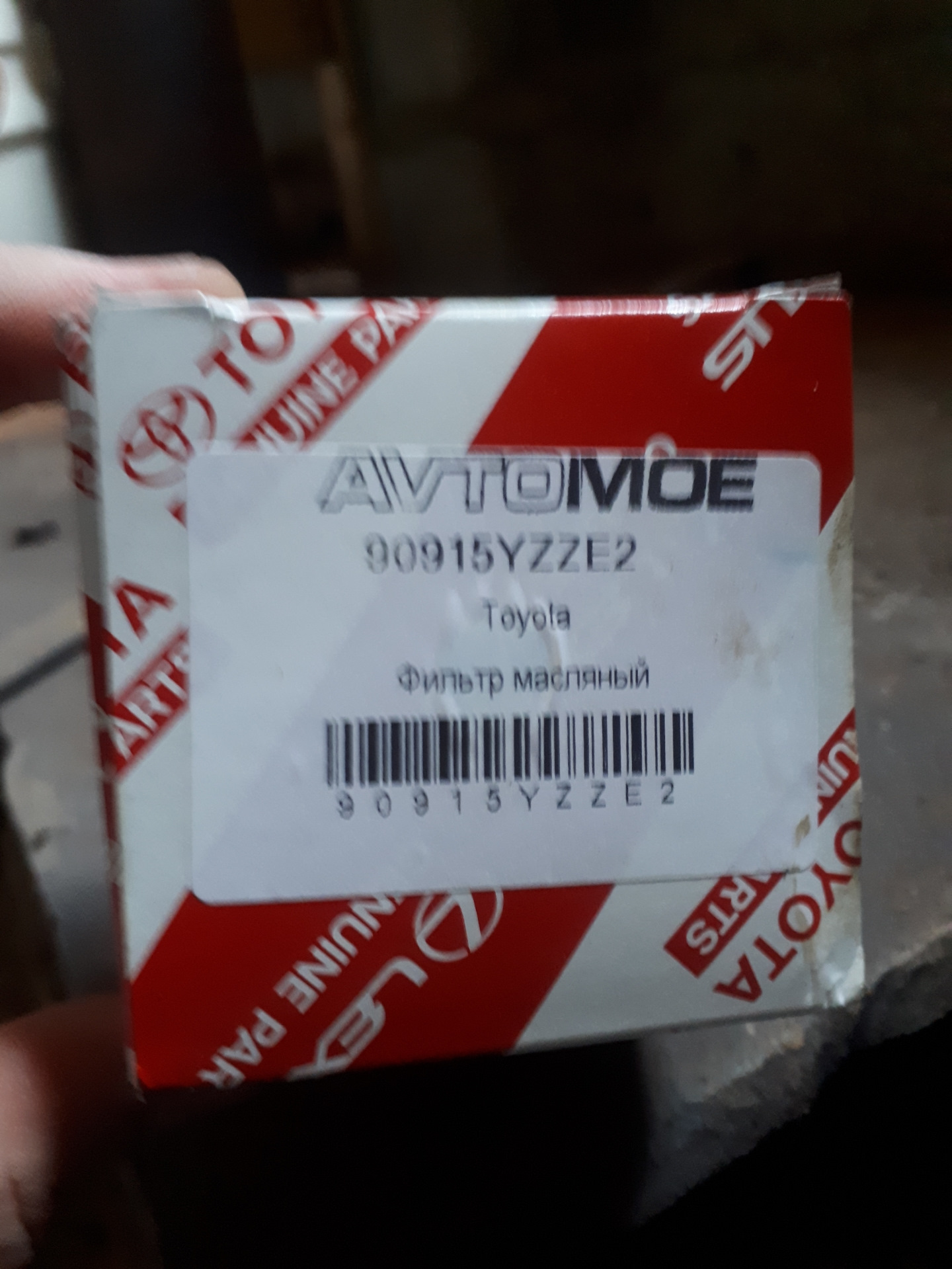

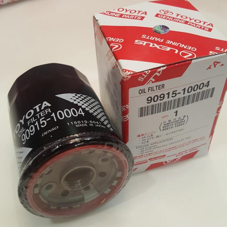

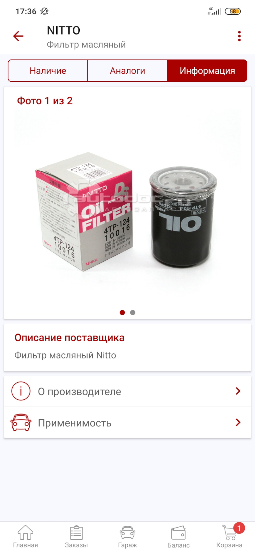

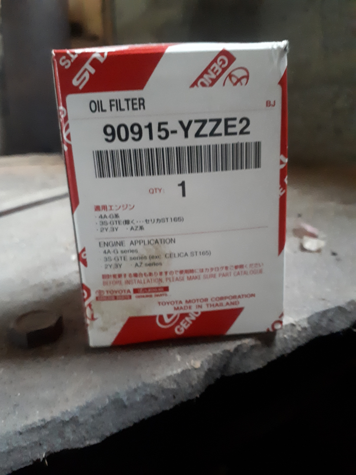

Добрался до первой замены масла. На старом проехано 6500. Масло покупал как взял машину. Потом по возможности взял фильтр, взял оригинал, не дороже денег, 600 рублей. Итого осталось заменить только топливный.

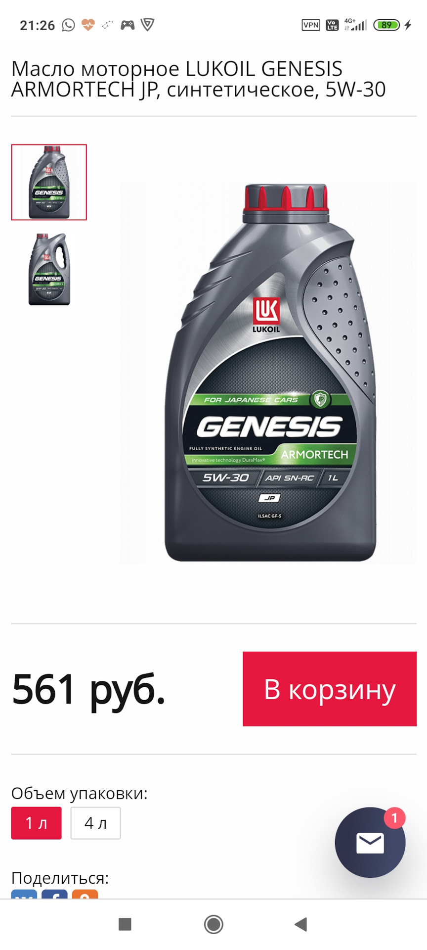

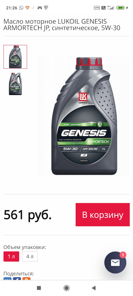

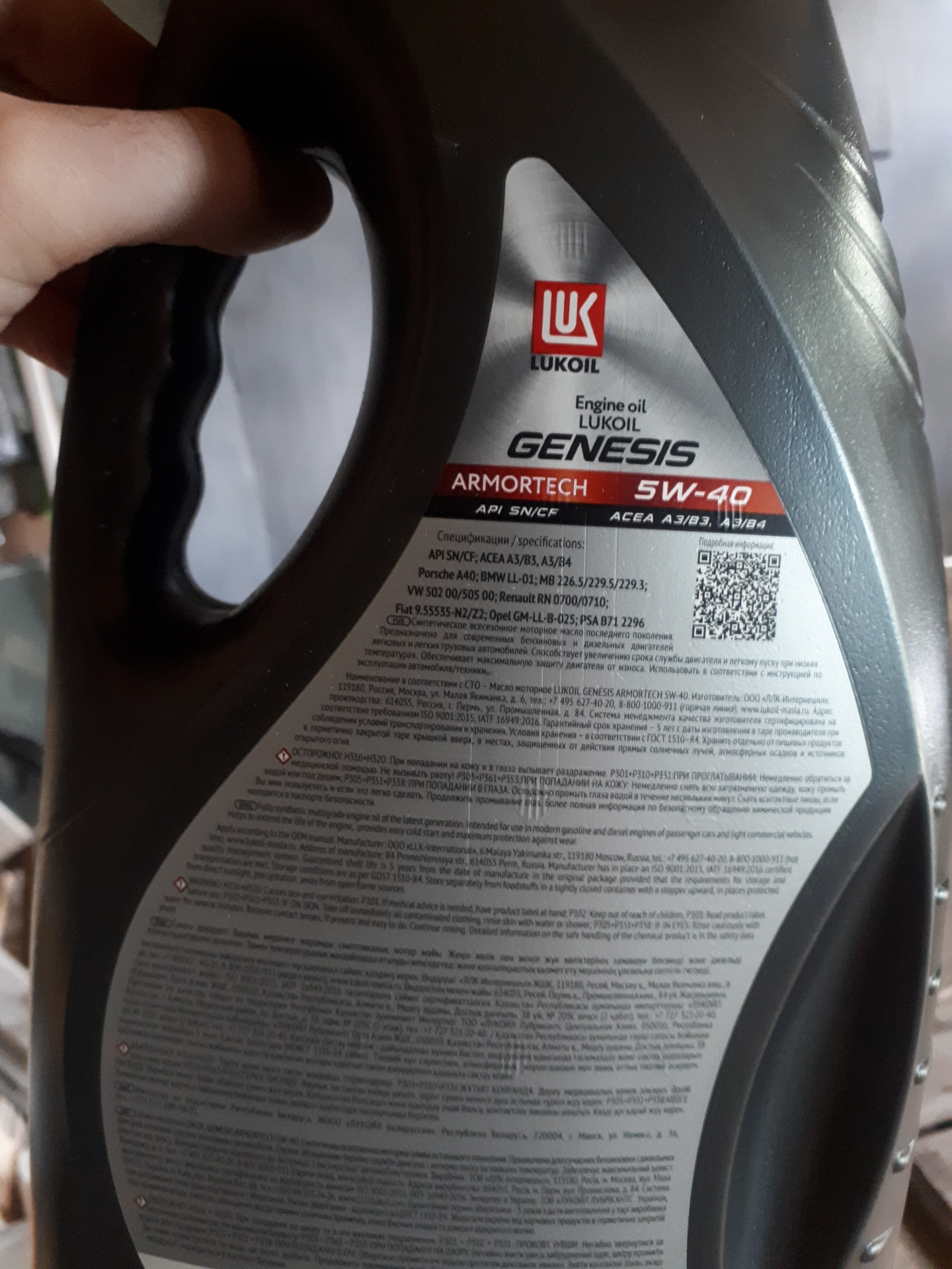

На счет масла незнаю. Залит был мобил 5w30. Можете закидывать тапками, но было принято решение лить Лукойл Дженезис Армотек 5w40, мобил у меня двенарь жрала безбожно, лукойл после мобила есть не стала совсем. По слухам мобила хорошего уже давно нет, один левак. Лукойл бык куплен на одноименной АЗС, что как минимум исключает подделку.

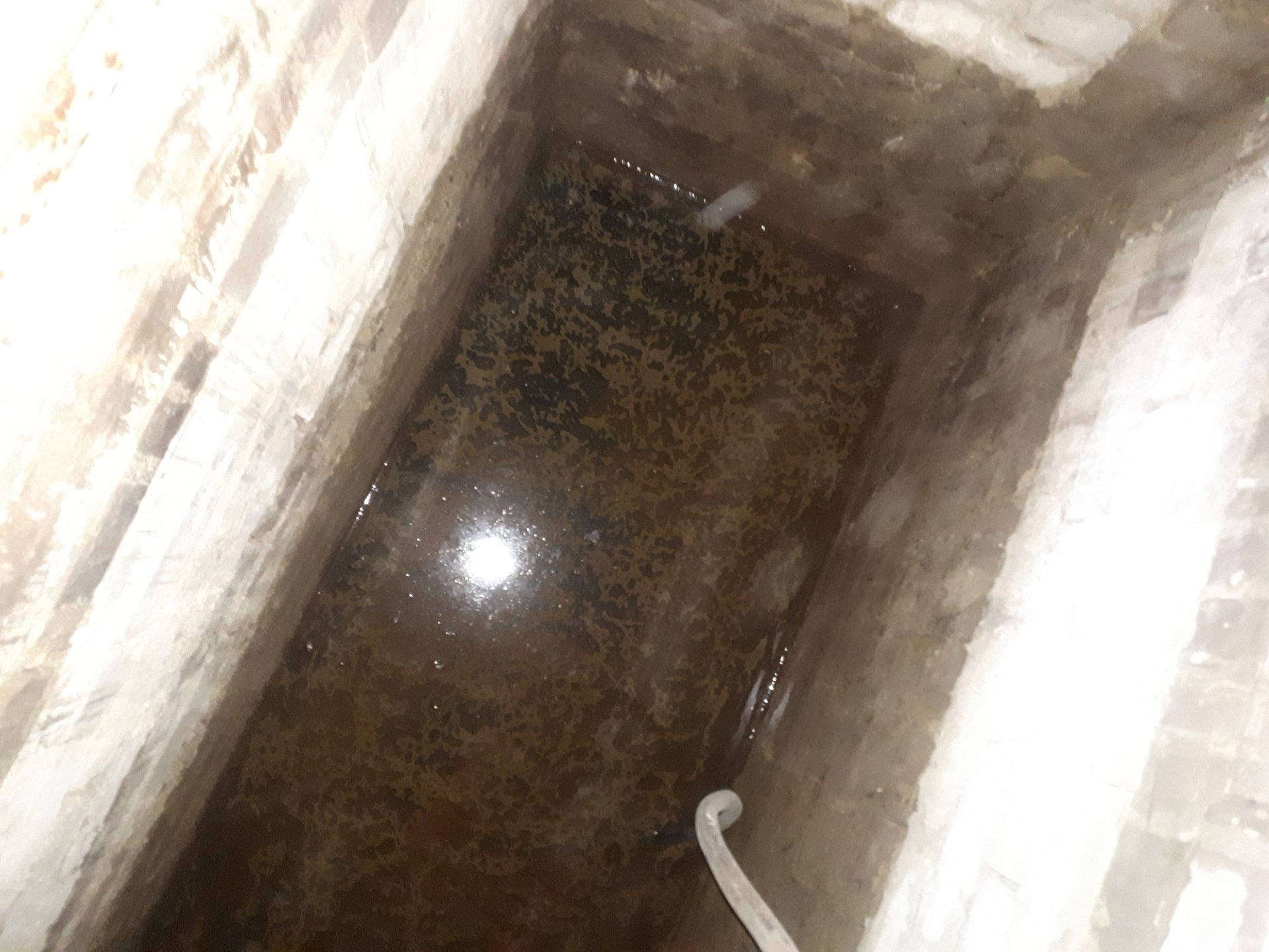

Открываю значит яму в гараже, а там…
Тащить насос, тянуть провода, шланги, что бы заменить масло, да ну, есть другое решение, т.к. замер показал что 25 см воды не проблема. Берем специальные приспособы и делаем все как положено.

То, что ваш "двенарь жрал безбожно" Mobil1 5w-30 так это понятно: Lada (Жигули) до последних моделей рассчитана на SAE 5w-40 ACEA A3/B4.
Но 2АZ-FЕ (дилерский) рассчитан на SAE 5w(0)w-30 ACEA A5/B5.
Даже не будем вдаваться в тонкости работы VVT-i.
Нравится Лук — не вопрос: 5(0)w-30 JP/FD
А на канистре Лука 5w-40 A3/B4 (выше на фото) написано "For European cars". И то предыдущих поколений, так как BMW, Merc перешли на 5w-30.

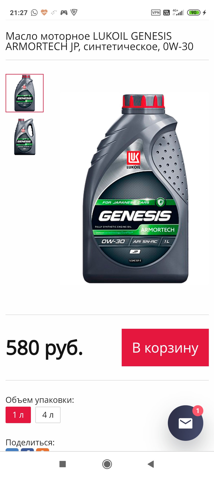

Тогда давай конкретно, что лучше залить? Пускай будет промыл… конкретную маркировку что залить можете дать? 5w30 лукойл jp/fd?
Ок, сейчас выложу, мом.

JP
FilimonovDiman
JP 0w-30
Благодарен, в сентябре поменяю обязательно

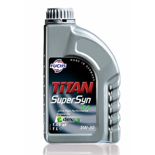

Fuchs Titan Supersyn D1 5w-30

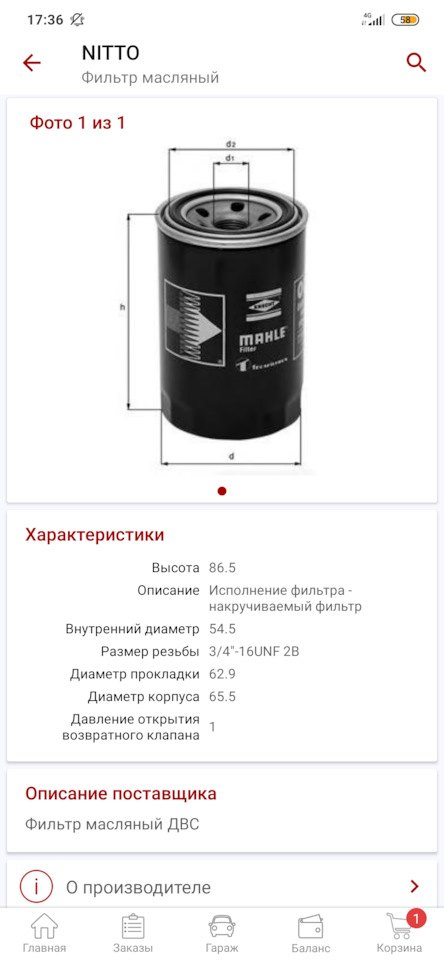

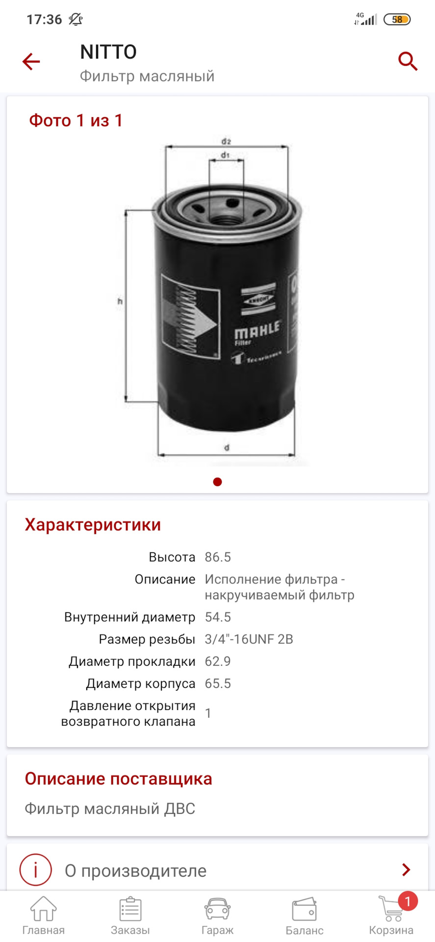

Да и фильтр этот лично я не считаю оригиналом! Лучше уж ман поставить или майкро. Дело каждого конечно!
Я ставлю вот такой, вот это оригинал)
Посмотрим, а фильтр сказали оригинал, но естественно не япония. У них заводы везде раскиданы. Ман небыло в наличии.
Хороший аналог
FilimonovDiman
DelaiDobroBro
