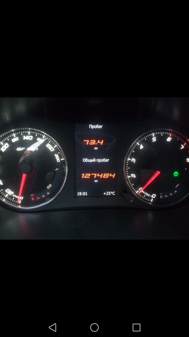

Это уже переходит все границы 🤣 новый дроссель прошёл 3 т.км и в аварию… О суете и всём происходящем писал в бж
www.drive2.ru/l/558782255669969900/
И
www.drive2.ru/l/562743521186939151/
👆Вот там всё как было… И по итогу же назад поставил старый прошло 8 т.км и он начал задирать обороты до 1,5-2т как было в самом начале…

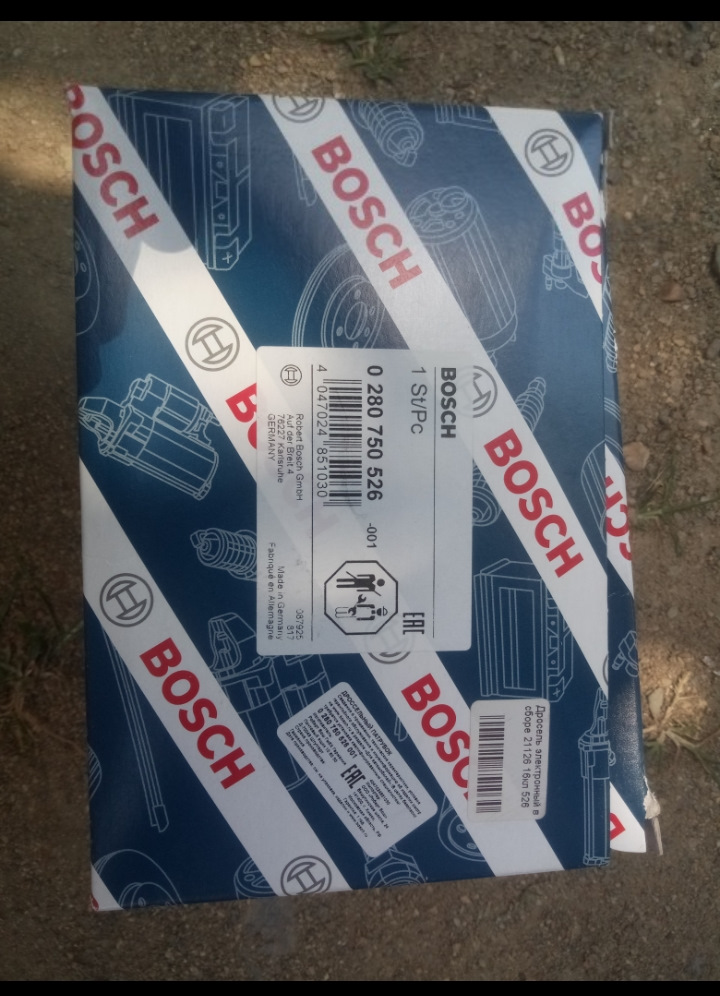

В этот раз уже тот же самый дроссель
Bosch 0280750526 в другом месте купил у проверенного так сказать торгоша, в Армавире на тазы у него можно найти абсолютно всё, в принципе всегда и брал у него, но тогда в "карантинную" пору он был закрыт взял у других.
Красиво упакован и сияет… Надеюсь он прослужит долго. А-то я 10т.р за 11 т.км пробега потратил на дросселя🤣 по моему это много.

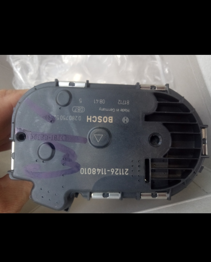

Не знаю что случилось с прошлым новым… Он каждые 5 мин ставит дроссель в аварию и более 3т обороты не поднимает. А тот с которым купил авто наоборот, холостые держит 1,5-2,5т и хоть мой хоть чисть его ничего не меняется…
На этом втором новом🤣так его назовём проехал тысячу км уже, пока полёт нормальный.

У меня была такая тема, что до 3 тысяч и все, дальше не поднимает. Менял дроссель, такая же ерунда… и тут как-то получилась ситуация, что фишка дросселя попала на выхлоп и сплавилась( пришлось менять! Поменял и все прошло, ни каких аварийных ошибок)
Принял) спасибо

На другую машину пробовал неисправные дроссели поставить? Может дело не в нем? Адаптацию нормально проходит?
Приветствую, нет не пробовал… Нет у знакомых хороших подобных машин.выбрал дорогой путь🤣
Вот получается сейчас поезжу на 2 новом и пойму… Если опять этот беспредел начнётся то ясно станет что не в дросселях дело.
На счёт адаптации. В последний раз не делал её с помощью чиптюненгистов так сказать… Начитался что достаточно пару раз перед запуском ключь в позицию он повернуть и подождать пол минутки… Типо самоадаптирующийся дроссель
