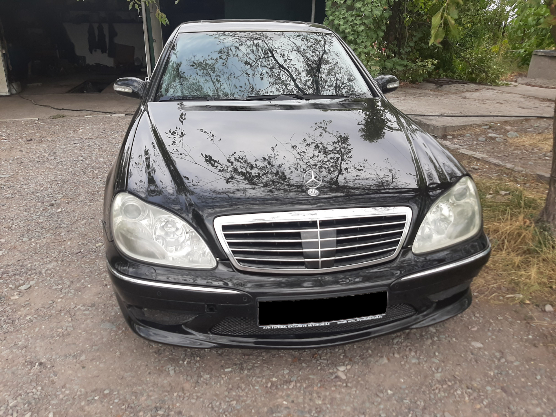

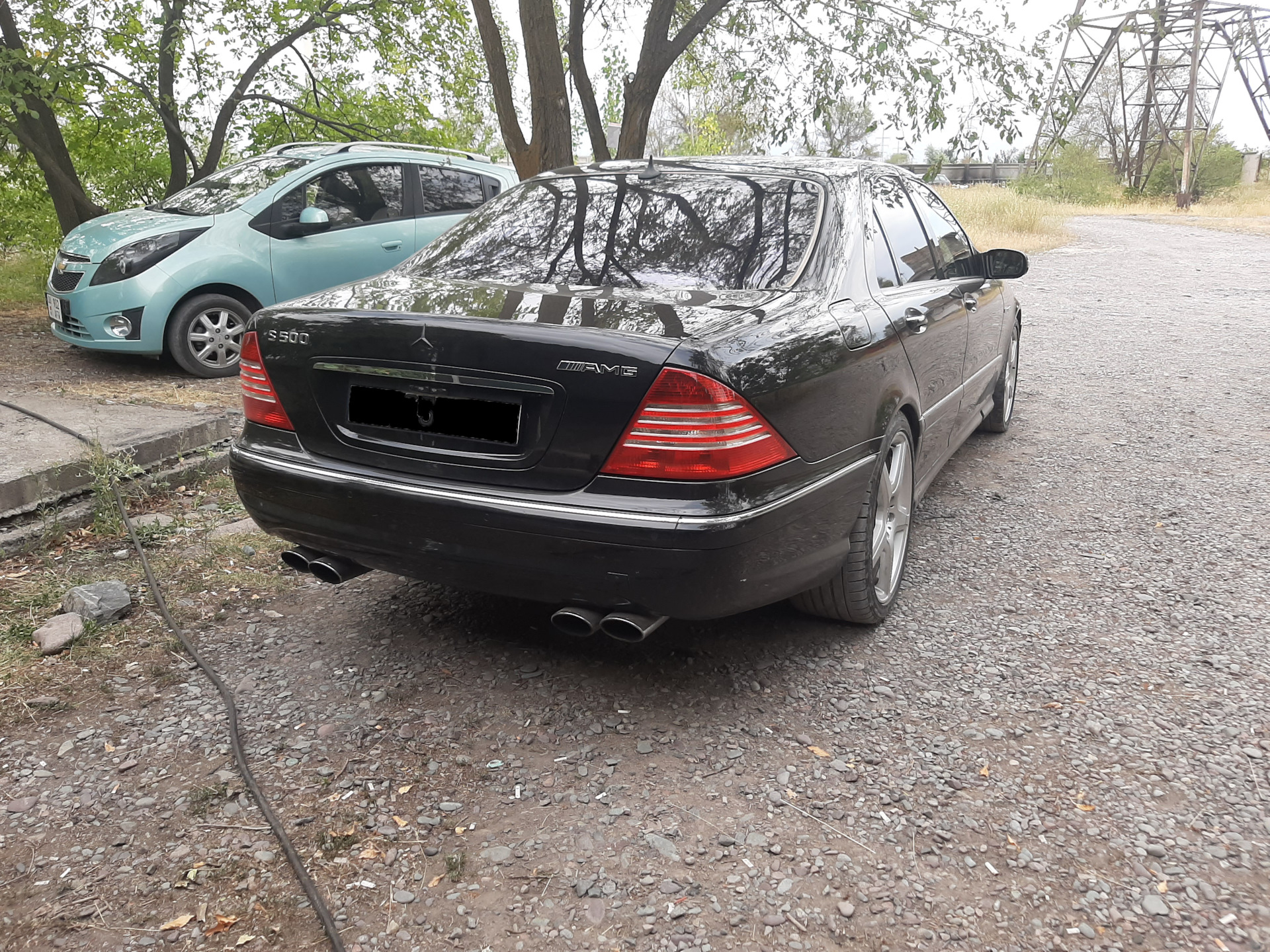

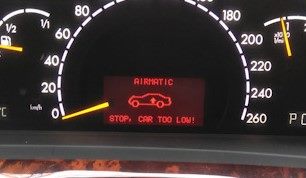

Приехал ко мне мой клиент уже 2й раз на полный ремонт стоек ABC. Первый раз он их ремонтировал на своем CL500. Теперь он поменял авто на S класс и решил так же сделать вкруг стойки ABC.
Бывшим хозяином было сказано что стойки в хорошем состоянии, и ремонт им не нужен однако после моей диагностики было сказано совсем другое.
Вскрыв амортизаторы, стало ясно что там совсем трупы. Передняя левая была с оторваным отбойником, с порванымим сальниками гидроцилиндра, а задние были с гнилыми штоками.
Стойки были полностью восстановлены и заменены везде сальники гидроцилиндров.
