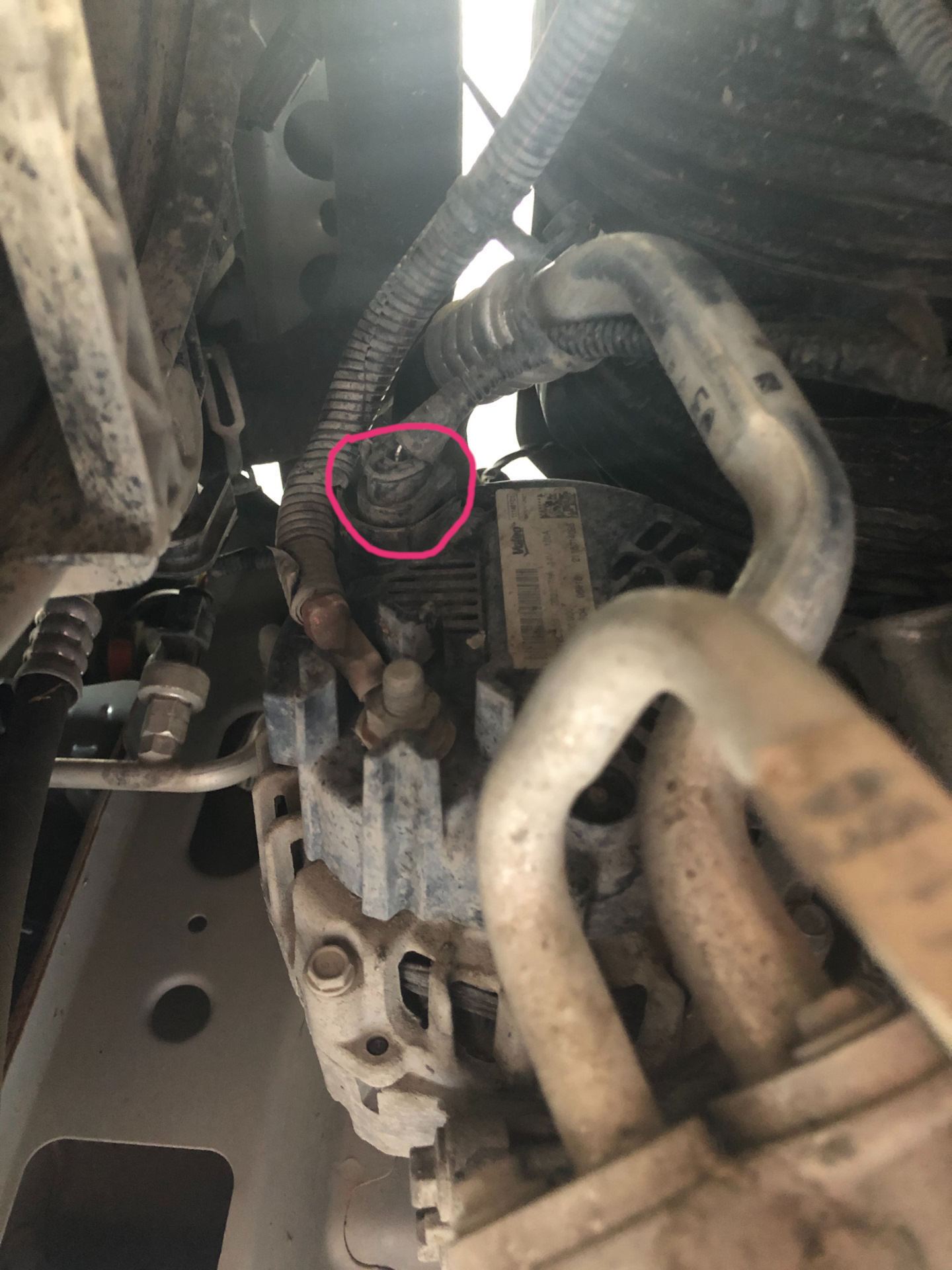

Сегодня с утра поехал к ОД. Ошибку поглядели, собрали консилиум, ?"гуглили"?, в общем, хз от чего она, решили глянуть на генератор. Сняли защиту (при мне, тусил с ребятами около машины). Оказалось вывалился разъем с генератора. Попробовали вставить назад — а он отломан. Хз когда и как, возможно, когда полтора года назад попал в аварию его надломило, а после поездки по "офигительным" дорогам в ДНР он окончательно отломался. В общем, посоветовали найти крышку генератора либо диодный мост на разборке/в_инете, т.к. ОД может заказать только генератор в сборе, а это совершенно другие вложения.
На разборке не нашел, нашел крышку и диодный мост в инете с фотками, по фоткам — разъема нет. Поехал снова к ОД. Нашли генератор на складе, оказалось разъем этот идет вместе с щетками, цена которых 3к+. Мастер предложил посадить на герметик (сам предложил, в свое свободное время, как раз у него было небольшое окошко, сам пошел к приемщику и сказал "давай я сделаю").
Доехал домой — ошибка больше не проявлялась. Как всегда, большое спасибо ребятам из ОД, если бы не они, пришлось бы покупать исправные щетки из-за одного сломанного разъема.

Можно подробнее, как именно вы загерметизировали?
здравствуйте. не я. мастера ОД. как я понял со слов ихних, вставили разъем и залили герметиком (не знаю какой, у них был). подождали, подергали — сидит крепко. езжу до сих пор без ошибок
Всё, понял. Так же сделаю.
