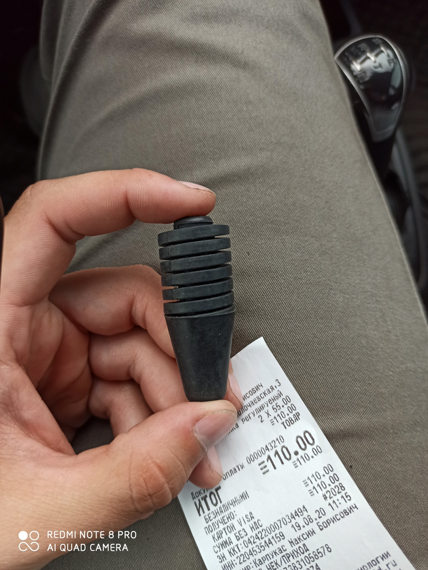

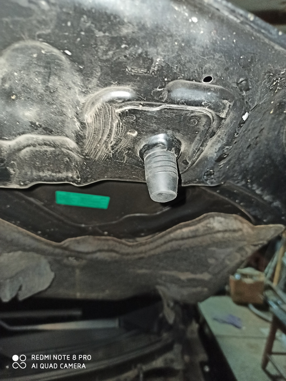

Всем привет, лазил на просторах драйва и вычитал что отбойники на 5 дверь подходят с Калины, решил я так же сделать так как оригинал ток на заказ, в наличии не где нету.

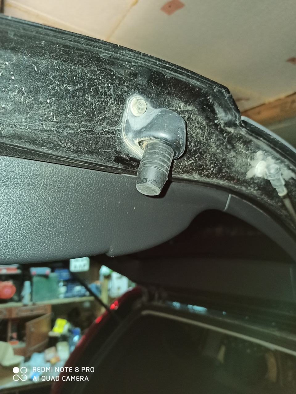

Купил я в магазине 4 отбойника вышли они мне 220 рублей, приехал домой, не много отрезал конус и подровнял на наждаке. Резьба такого же диаметра как и штатные отбойники, поставил на 5 дверь вроде не брякает.
так же на скорости где 60 км/ч начинал подпрыгивать капот, туда я тоже поставил отбойники от Калины и все ок.

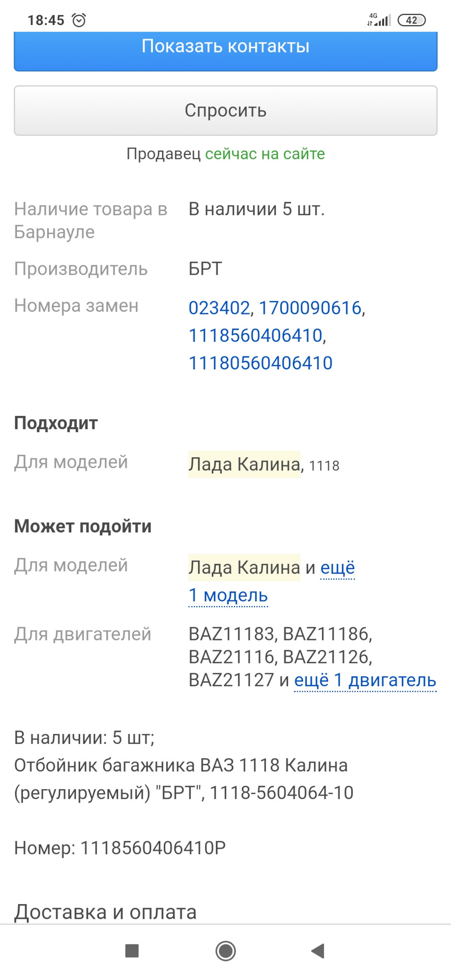

Я от Киа ставил, даже на первом витке их нехватает, замок побрякивает на мелких кочках. Надо попробовать от Калины.
Номерка нет случайно? Ну чтобы не искать по магазинам, а заказать.
Pzm76
Проще просто в строке поисковой забить отбойник 5 двери Калина и там все высветиться
А что с родными не так?
Засохли, и резьба слезла
Все больше и больше узнаю о далеком будущем своего Ниссана) резинки от Калины, отбойники от Волги)
Ну это же хорошо, когда запчасти от русского автопрома подходят некоторые) и ценник смешной

У меня по резьбе рвутся.
Тож ставил от Лада-Конина-Sport :). Полёт норм.
Ставил от киа.
www.drive2.ru/s/Bx-7QEAABQE
Тоже) и причем без доработок, воткнул и все. Правда дороже калиновских в 2 раза))
