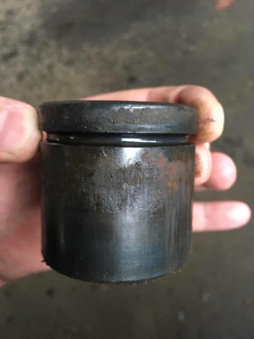

И так, в один прекрасный момент на трассе пришлось экстренно остановиться т.к. в руль оооооочень сильно стало бить.Перебздевшись и бывежав на улицу из машину, увидел следующее что из водительского переднего колеса валит дым, ПРЯМ ВААААЛИТ! WTF! Вклинивание суппорта, скинул колесо и расшевелил его кое как, двинулся дальше.По езде понимая что авто сам тормозит.По приезду в город сразу же был заказан ремкомплект суппортов(делать так сразу 2).

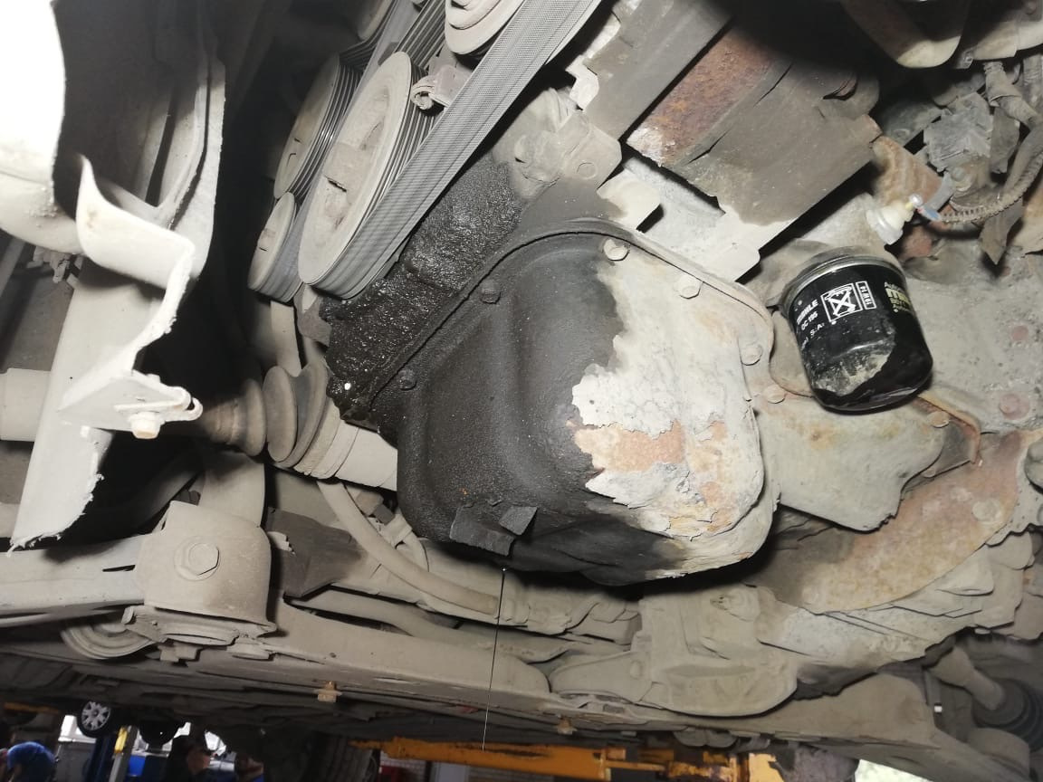

Да и масло подходило к замене, а смаслом надо было уже менять и поддон, потому что он мне не внушал доверия!Вместе с этим заказано было

Первым делом заменили поддон с масляным фильтром
Вот теперь я спокоен)

Далее они приступили к переборке передних суппортов, и вот тут то ССС********КАА я остался на сутки без машины!Сколько было не цензурной речи дома!Из за кого то, то ли запчасти такие оказались то ли мастер такой!Пока одевали на один суппорт пыльник цилиндра суппорта, порвали два, ДВА КАРЛ комплекта, вот по этому пришлось покупать другой комплект и ехать с корешем Baha69 и утром отвозить его в сервис!
Вторая сторона так же зеркально перебрана)
Ах да, состояние тормозных цилиндров!

НАПРАВЛЯЮЩИЕ СУППОРТОВ НЕ МАЖУТСЯ НЕ В КОЕМ СЛУЧАЕ!Только резьба!
