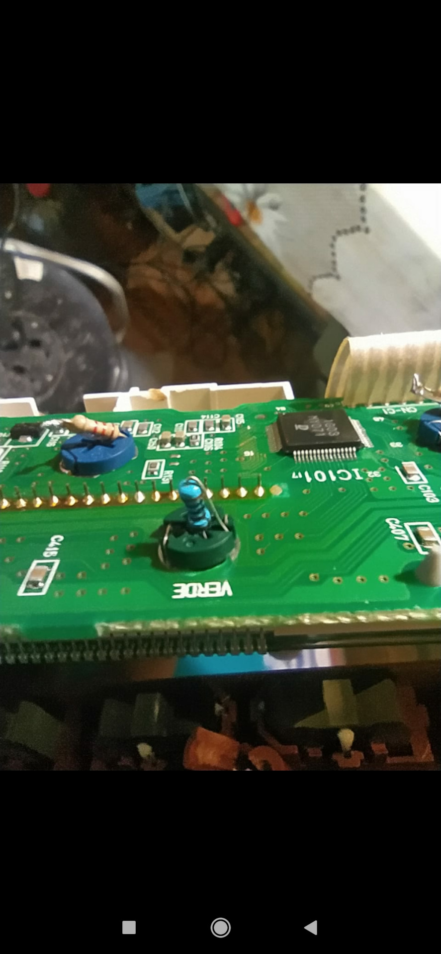

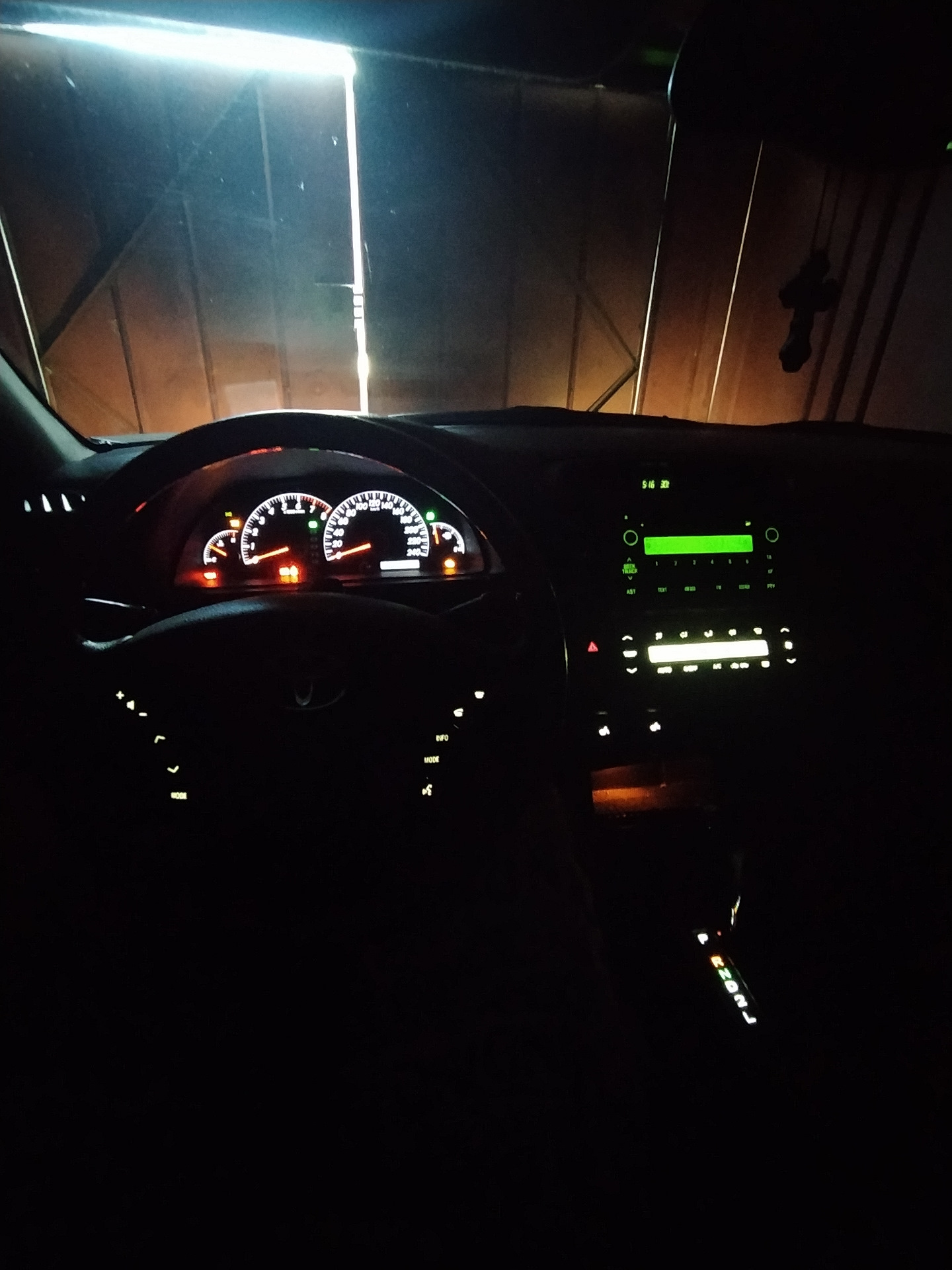

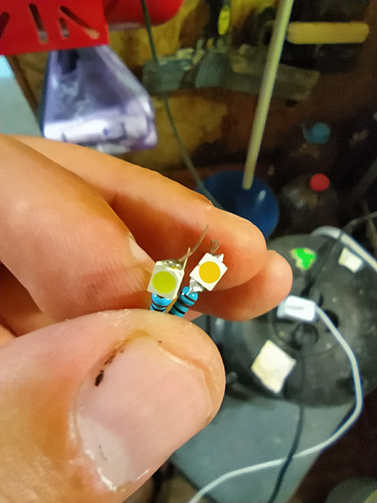

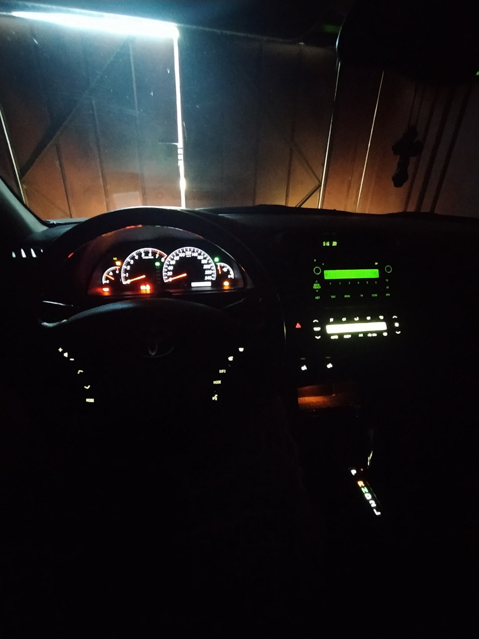

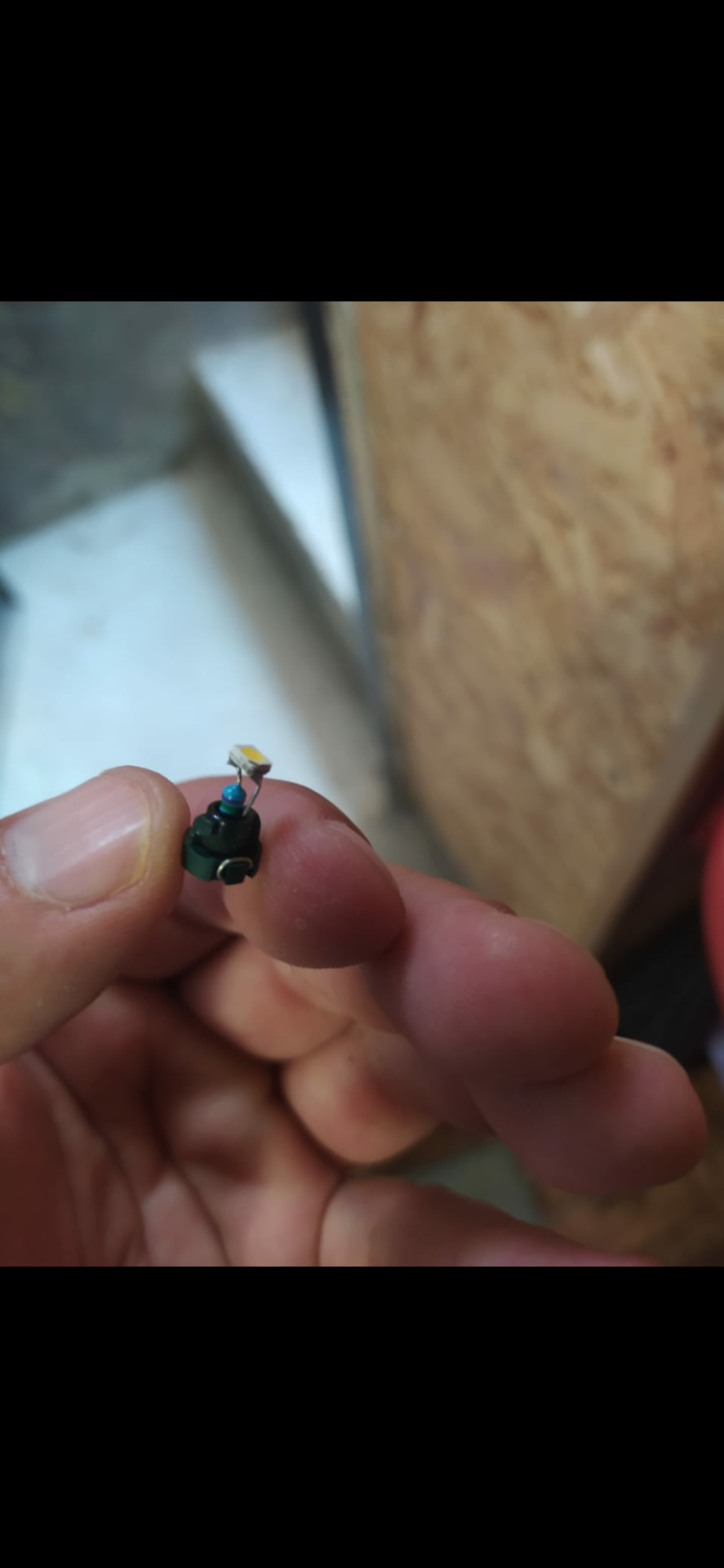

Пересветил 2й раз, первый раз по не опытности попал на белые светодиоды теплого свечения. Может таким же как и я будет полезно, что теплые светодиоды отличаются жёлтым кристаллом в отличие от холодных с зелёным кристаллом.
Просто фото, расписывать процесс нет смысла, не хочется копировать людей, которые все это делали до меня и "чьими" бж я руководствовался, так что кому непонятно все в личку. Осталось сменить подсветку магнитолы.

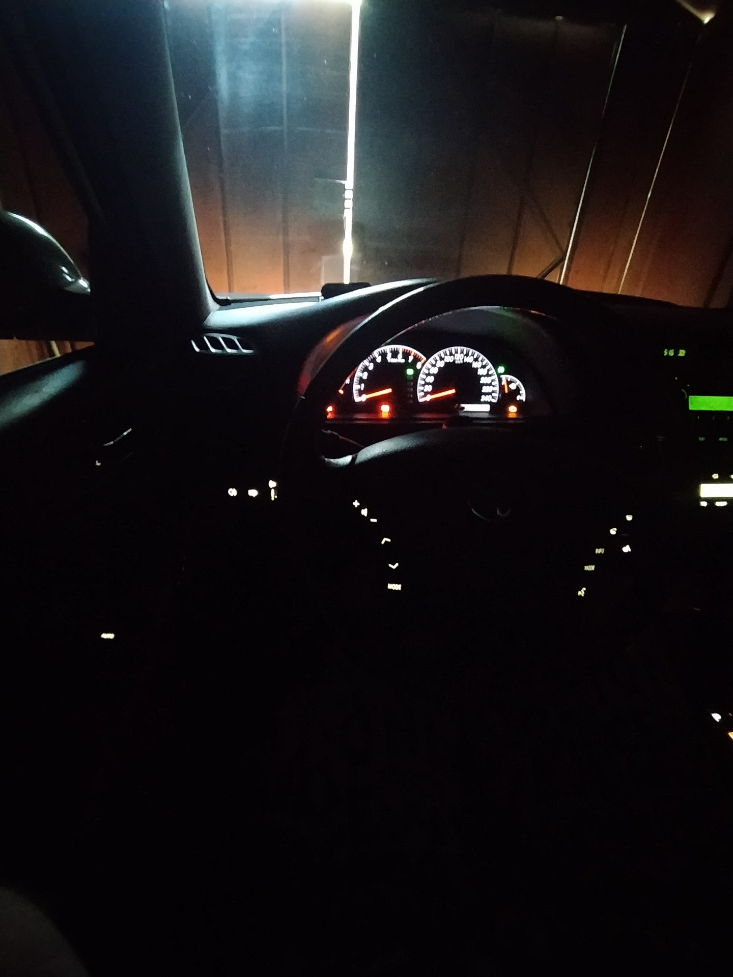

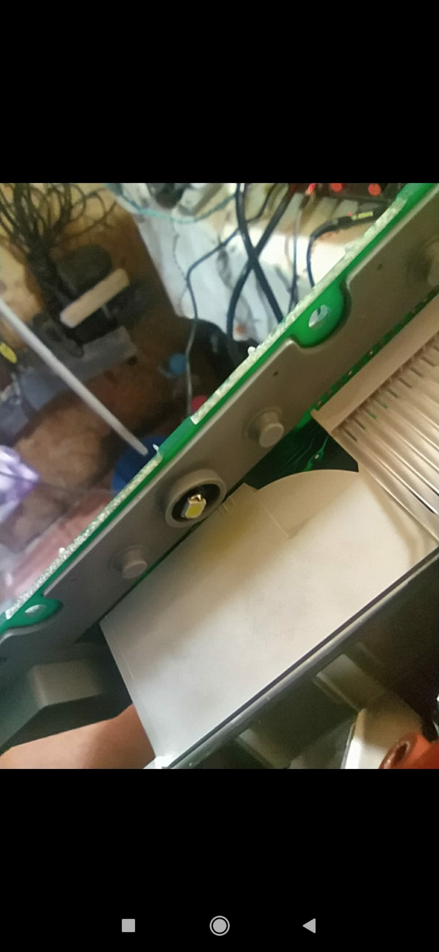

Первый раз сделал на длинной ноге, светодиод был сильно близко к кнопкам и дисплею по этому давал засветы пятнами. В этот раз сделал в уровень с плоскостью патрона и проблемы ушли, засветов нет, все равномерно.

есть маркировка светодиодов и резюков?
Размер диодов 3528, угол 120 градусов, сила 150мКд, 20мА. резюки в патроны лампочек для кнопок 1кОм, на дисплей 1.6 кОм

Очень легко как оказалось, в разы проще пересвечивать плату, нежели патроны. Единственное что Тойота перед тем как припаять на плату, приклеивают на 2 точки клея светодиод. Поэтому прогревая до плавления припоя нужно физически отрывать светодиод с клея
