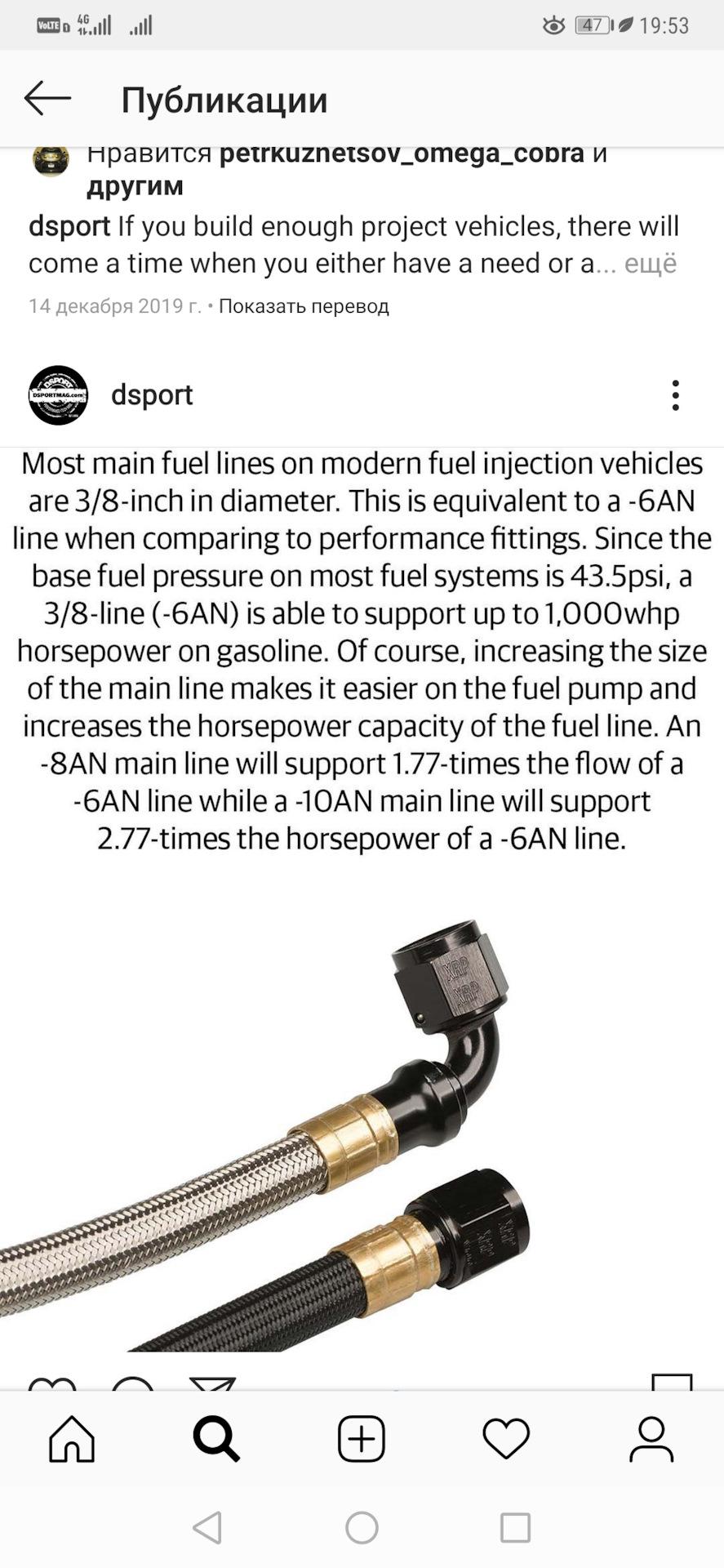

Приветствую. Собирать топливную систему на тефлоновых шлангах (AN6) на повседнев — адекватное решение? Сечение родной подачи стало слишком маленьким, не хотелось бы допустить критическую ошибку при доработке топливной линии. Спасибо.
На повседнев ан6 вполне пойдет
еще походит)
Конечно))
Нормально так.
