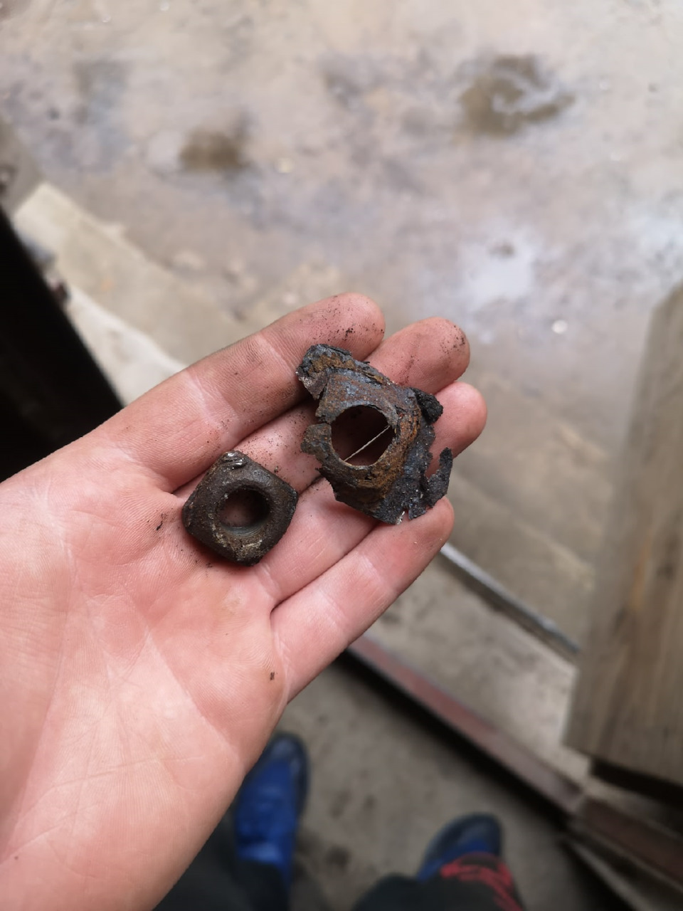

Начать советую как раз таки с продольного рычага, с большого сайлентблока, потому что как оказалось, когда всё рычаги уже свободно ходят, его открутить проблематично. Крепиться он на болт, который вкручивается в закладную. Из себя закладная представляет квадратную гайку, вокруг которой обварена корпусом. Конечно у меня закладная сорвалась, и болт не выкручивался ни коем образом. (На фотографии это болт слева)
В инете я не нашёл случаев, когда у людей сорвало закладную и что с этим делать. Конечно, единственно верным решением (для меня) было- вырезать окошечко, отодрать этот металлический корпус и уже с помощью накидного ключа и головки с трубой выкрутить проклятый болт.

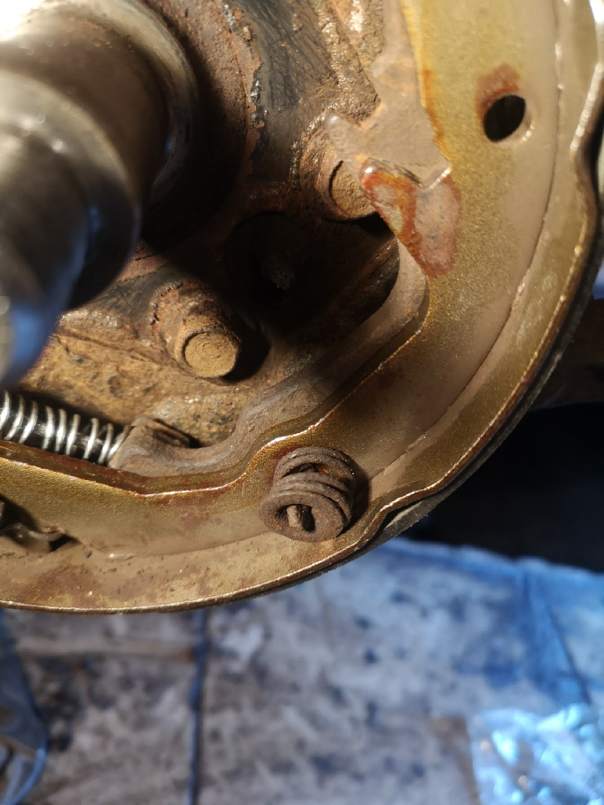

На данном этапе можете уже разбирать задние тормоза, чтобы потом снять продольный рычаг, сейчас вам мешает тросик ручника. Приложу пару фотографий, которые делал для себя, чтобы не забыть что, откуда и как.
Как там всё разобрать тоже смотрел в инете, единственное что, есть там снизу устройство, которое типо можно через отверстие в тормозном диске покрутить и оно ослабит колодки ручника, но фиг там у меня это не вышло, я его даже не нашёл.
После снятия тросика ручника, нам ничего не мешает открутить уже продольный рычаг и убрать его в сторону.

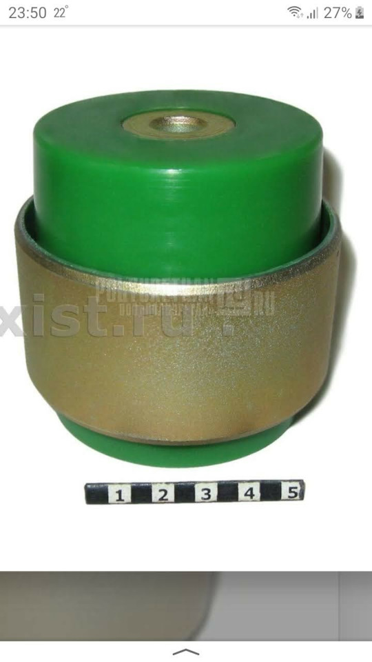

Могу поспорить что можно сайлентблок продольного рычага можно запресовать развернув. То есть длинной стороной втулки в наружу, а короткой внутрь. И глубину запресовки я сделал разным. Правую сторону на 2 миллиметра глубже чем левая. И в глубина запресовки обоих сторон меньше примерно на 2 миллиметра в отличии от заводского. И без установки поперечных тяг схождения (косточки) при одинаковом развале получилось схождение одинаковое. Кто не знает без косточек можно регулировать схождение. Когда развал в минус двигаешь то схождение идет в плюс. И наоборот развал двигаешь в плюс то схождение идёт в минус. Езжу без косточек всё отлично. Но хочу весной поставить сайлентблоки продольного рычага фирмы полиуретан 3-06-4451.
Не спорю, возможно модно и так собрать. Но я собирал, как изначально все стояло)
По заводскому меня не устраивает. Много раз заезжал на регулировку деньги на ветер. Не умеют выставлять зад. Выставят вроде ровно. Поездишь чутка сбивается всё. Руль криво зад мотает. Скоро поставлю такой зеленый полиэтиленовый сайлентблок 3-06-4451 и выложу пост на драйве с описанием и фото. Результаты выставленных углов приложу тоже. С этим сайлентблоком косточкой не вытянешь схождение если делать как они делают эти мастера настройщики.
