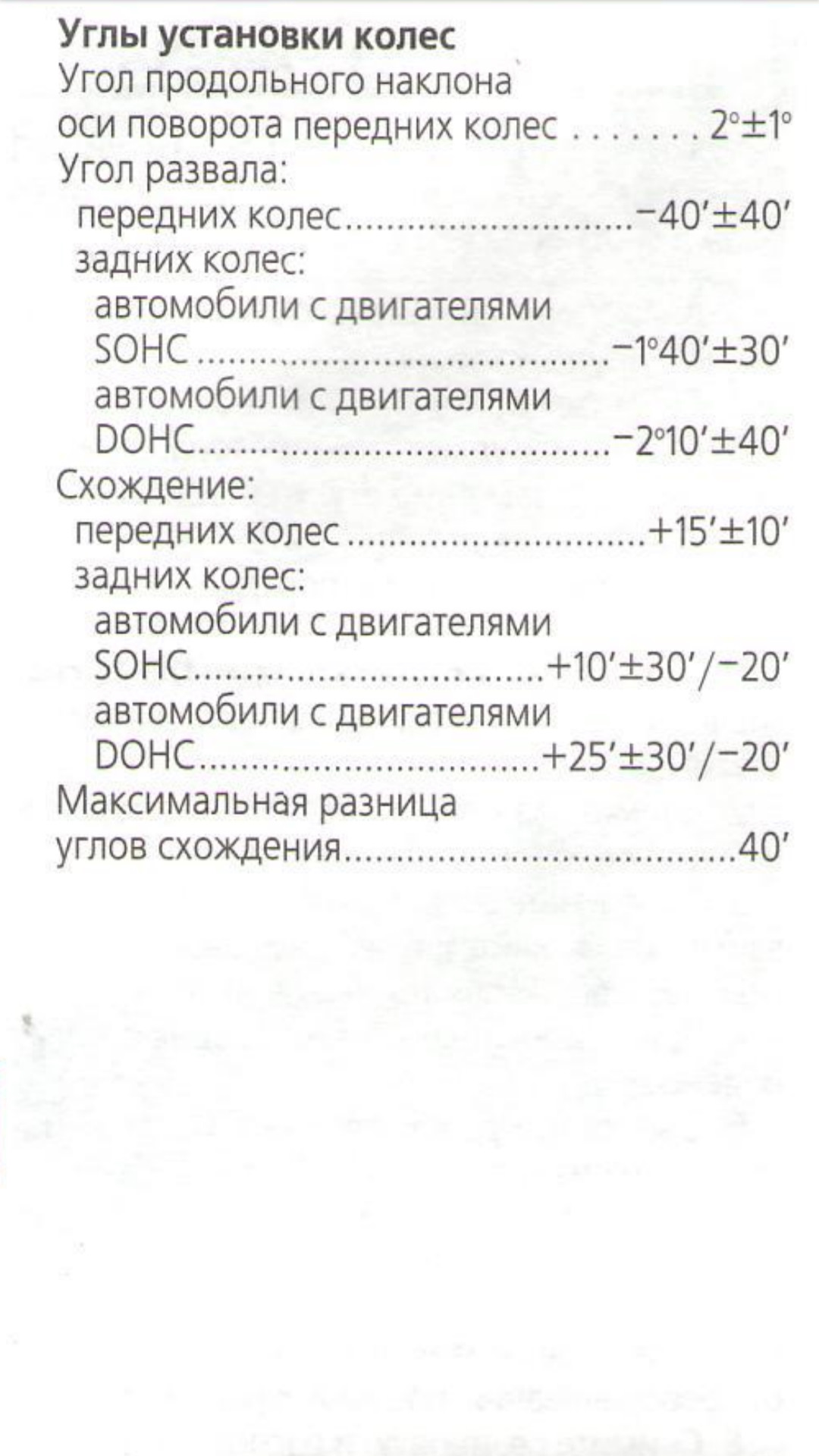

Я тоже проделывал такое с задними колесами, только шайбы обычные ставил разной толшины те что нашел в гараже, без разреза.выставлял по уровню в телефоне(приложение)колеса были домиком, теперь ровнее стали, сильно не переусердствовал, сделал во внутрь по 1°.Выкладывать отдельгую запись в БЖ не стал.)И под правое колесо ставил проставку, 10мм, так как оно было больше, почему то, утоплено в арке.вытянул той самой проставкой наружу, теперь левое правое одинаково.)
А, как должно быть ?На моей и передние и задние домиком.Накат бомба, резину не жрёт.
Вектра в этом плане машина малопроблемная-я про развал, а вот неправильное схожление жрёт резину.
Я привёл все углы установки колёс к заводским параметрам. Можешь это считать перфекционизмом. ))
Если тебя интересуют конкретные цифры, то их есть в интернете.
Вот конкретные рекомендованные производителем параметры подвески Вектры А
