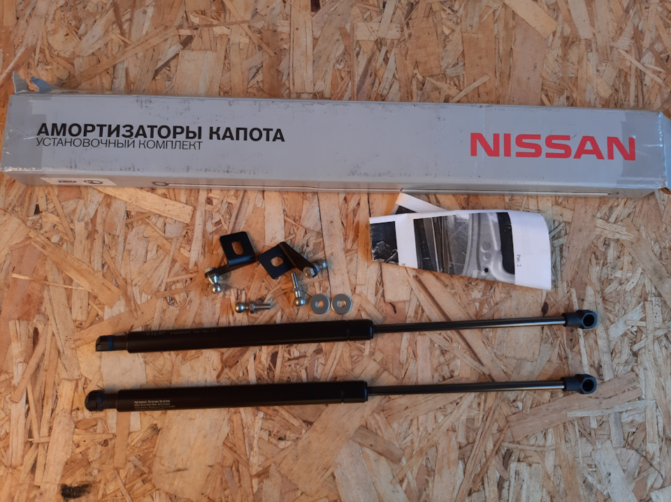

И снова здравствуйте)) На днях, в нашу барахолку, упали упоры капота, оригинальные, новые, по очень вкусной цене. Так как штатная кочерга порядком поднадоела, решил приобрести сей девайс.
Собственно вот они
С установкой проблем небыло, весь процесс занимает 3 минуты. Нужен ключ на 13, чтоб открутить гайку петли капота
И ключ на 10, чтоб открутить болт крепления фары. Упоры встали идеально, без всяких доработок.
Капот открывается плавно, без рывков и остановок. Прощай кочерга!))) В общем результатом доволен. Мелочь, а приятно))

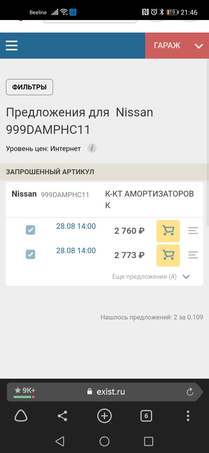

День добрый! Артикул можно на упоры?
999DAMPHC11
Дайте ссылку на товар. Спасибо!

При таком варианте крепления к кронштейну фары крыло должно нехило играть при закрытии капота…
Ничего там не играет, как литое. Такие же стояли на предыдущей Тииде.
У меня в бортовике есть запись про упоры капота. Там крепление нижнее было в два отверстия. Крыло играло ппц, поэтому я их снял от греха. А тут крепление вообще к кронштейну фары. Может он как амортизатор работает и не дает крылу играть))
В том то и разница что у Вас стоял комплект другой конструкции) Тем более не забываем что есть амортики с разным усилием =)
Вот именно эта конструкция удачная, всё как "по заводу" =)
Ни каких проблем нет. Стоит всё чётко…ни чего не играет ни гнётся. У Вас в БЖ, аморты совсем другой конструкции, не сравнивайте…
Номер детали то есть?
999DAMPHC11
Конструкция как раз одинаковая. Газовая пружина — ничего хитрого. Отличие лишь в других точках нижних креплений и, возможно, в усилии пружин. У ваших какое усилие?
Верхнее крепление у вас тоже другое и крепится в другой точке, соответственно угол положения упора другой…и капот может открываться и закрываться по-другому…
Про усилие пружин, я не вникал. Самое главное, что все стоит на своём месте, не болтается и не играет…а усилие пружин, рассчитано именно под этот капот, так как аморты оригинальные…
Возможно дело и в креплениях…
Пощупал под капотом места крепления. Всё верно — под крепление фары стоит кронштейн крепления крыла. Как раз в этой точке. Так что у вас всё должно быть ок. Беру свои слова обратно))

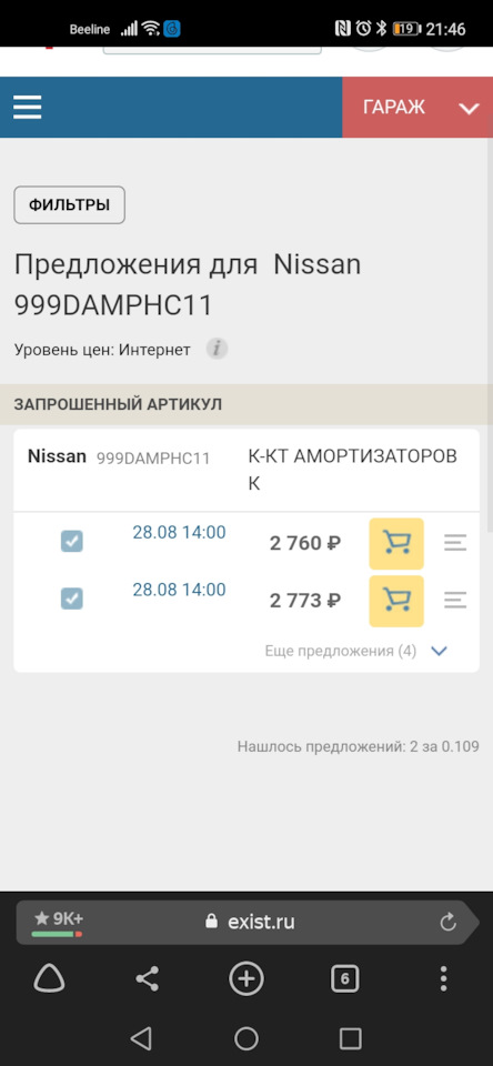

Вечер добрый! Номер детали пожалуйста в студию…
999DAMPHC11 должно быть это
vatroojke
Явно не 800 рублей

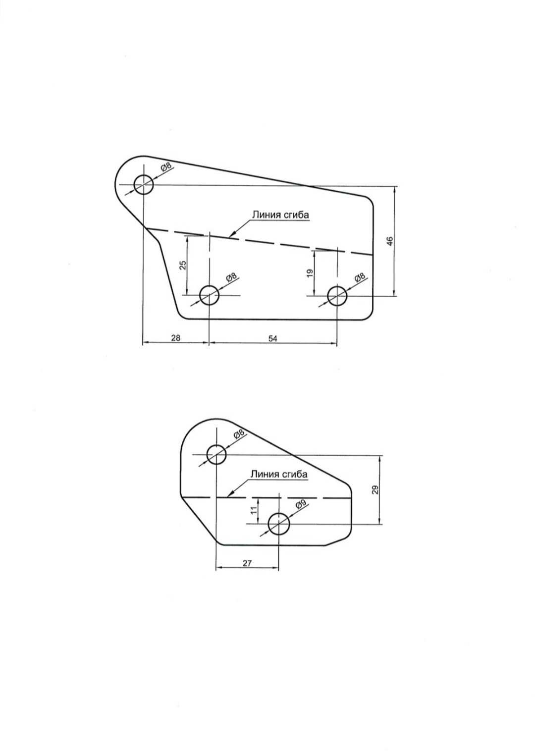

Кстати, если нужен аналог, но подешевле, то вот набор unitii011. Тысячи полторы в автодоке пробивался несколько месяцев назад.
Если есть желание, то можно самому сделать, только крепежные уголки самому сварганить и купить аморты от задней двери нивы. Они рублей по 300 стоят +/-

Вот чертеж уголков и артикул на аморты 2121-6308010
Спасибо!
