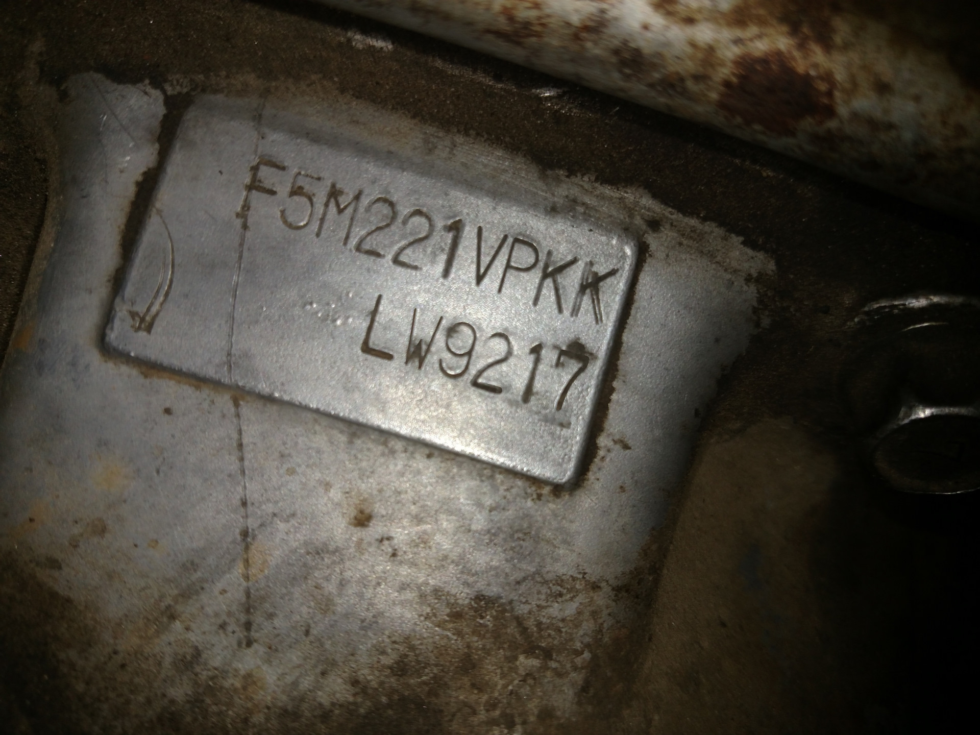

И есть с крупного еще одна напасть. Выбивает задняя передача. Включаются все передачи четко. Не воет, не гудит. Кроме задней. Разов несколько выбивает, потом если газом поиграть, то может и нормально поехать. Какие есть варианты решения? Коробка F5M221

Я не пойму это что у тебя кап с2х литрового? Сфоткай какие у тебя там еще буквы на ней, если выбивает задняя то шестерня слизалась скорее всего, стоит новая 3200
Вот такая вот.
Номер каталожный есть шестерни?
А это 1.8 коробка нету, только 2.0 знаю что 3200
Это паразитка? Или та что рядом с 5-й?
Паразитка
касательно задней передачи: первым делом отрегулируй тросы кпп по мануалу. Если не поможет — попробуй перевернуть шестерню задней передачи. Теоретически это можно сделать без снятия коробки.
Спасибо. Где-то встречал регулировку. Тоже слышал про переворот шестерни. Не видел как на практике

По задней передаче, скорей под замену сама шестерня, на ней подлизались зубья которыми происходит зацеп с другой шестерней.А слизалась она скорей из-за того что может кто то лазил к тросам и нарушил регулировку.
