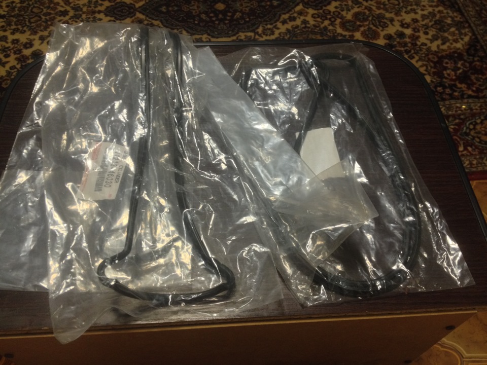

Позже купил все необходимое + на всякий случай купил ВВ провода 3 шт. и новые наконечники на катушки (из соображений: "если уж и восстанавливать нормальную искру, то не только в свечах"). Свечи решил взять самые дешевые для того, что бы не экспериментировать после ремонта с дорогими свечами. Т.е. после некоторого пробега проверить свечи, убедиться в том, что нигде нет течи, все щели заделаны и только после того ставит хорошие дорогие свечи.

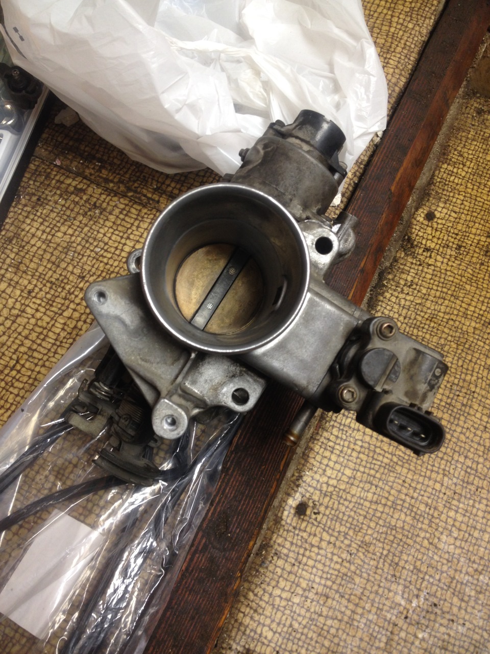

Со всем купленным приехал к парням, начали разбирать авто. Скажу сразу, что раздел БЖ не совсем самостоятельный ремонт, т.к. делали все они, я лишь смотреть, где надо помогал ну и конечно же впитывал для себя полезный опыт, местами фотографировал. Да и поездкой в сервис тоже не поворачивается язык это назвать. В общем разбирать начали, как уже успел сказать. После снятия заслонки обратили внимание на то, что свечная бороздка вся в какой-то грязи, даже песке. Ну уж очень сильно похожа эта консистенция на черный песок. Пробовали его убрать, поддается плохо, сыпется, собирается к свечам (чревато), поняли, что лучше это сделать кёрхером, но перед следующей заменой свечей, когда там не будет катушек (то из-за чего JZты боятся мыться) и лучше летом.

Поставили новые свечи и приступили к мойке дроссельной заслонки и клапана холостого хода.

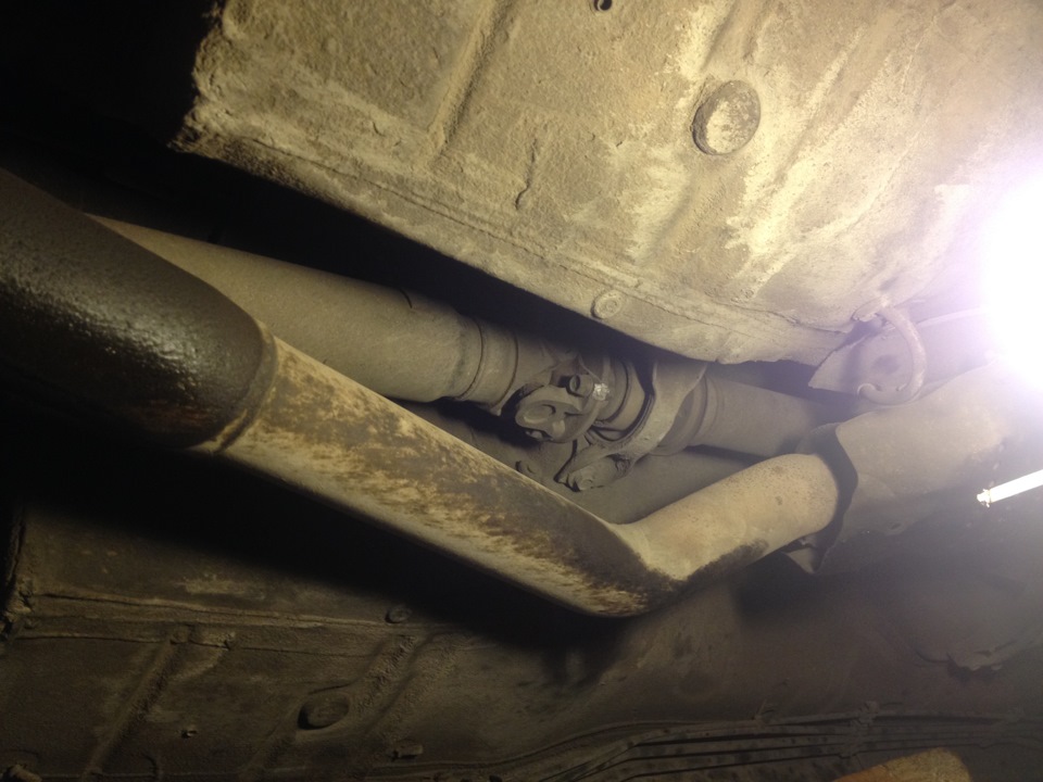

Потом я вспомнил, что надо подтянуть тросик ручника. Пошли готовиться к данному событию
Позже поняли, что зря все это затеяли и достаточно было снять подвес кардана. После его снятия кардан отвис как надо и мы принялись крутить гайки. Как позже выяснились мы только пытались их крутить, все насмерть присохло от грязи, воды и всего прочего. Пришлось вытаскивать трос от рукоятки и выкручивать гайки в тисках.
После всего облагораживания все собрали на свои места. Начали заводить, а хрен там плавал, завелся и сразу заглох! Заводил еще раз 5, бесполезно, даже не схватывал, все три головы сломали в догадках… Решил попробовать завести с нажатой педалью газа, завелся. И работает только если держишь нажатой педаль газа! Только отпускаю, глохнет, даже не пытаясь вывезти на низких оборотах, схватиться за искру. Сначала думали-гадали, потому что появился свистящий звук при нажатии педали газа. Звук шел от заслонки в ресивере, начали проверять все шланги и фишки, все было в норме, а на холодную не держал, прогрелся начал работать на 200 об/мин… Решили опять снять всю впускную группу, проверить шланги, фишки датчик, все ли подключено. Заодно решили снять и проверить КХХ, потому как резко перестать работать бензонасос не мог, вторая составляющая смеси — воздух, значит не было ее. Когда сняли КХХ попробовали открыть заслонку, удалось это сложно. немного ее подергали, капнули маслом для мазки, разработали, начала ходить как надо. Возможно что-то при промывке застряло в канальце и из-за этого клапан не мог открыться. Все снова собрали, поставили и завелся нормально!

Привет, подскажи прокладки под клапанными крышками разные же? Правая и левая да?
Понял к чему ты:)
Когда покупал их, обратил внимание на разницу в цене, а когда ставил забыл сравнить их на идентичность:)
Я к тому, что осенью еще купил 2 прокладки, провода, наконечники, но поставить еще руки не дошли. А недавно сообразил, что прокладки то две, под одним номером заказал. Затупил короче я)) По фото видно что они разные должны быть.
ну вот по факту тебе не скажу отличаются или нет))
Лан, спасибо)

Молодца! Я блин "чёт очкую, Славик" хх мыть, ты 2 болта под "звезду" откручивал?
Откручивал, только не в этот раз. Туда тебе не надо, там магнитная ленточка стоит, которая открывает клапан.
