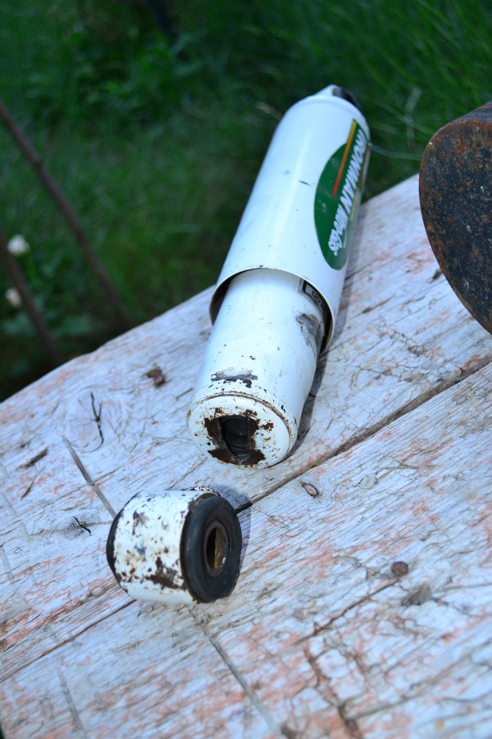

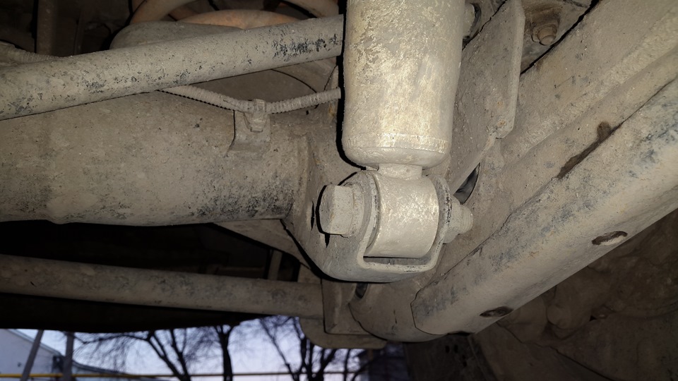

Сначала отвалился нижний сайлентблок — держатель на первом амморте.
В тот раз я решил, а скорее всего так и было, что получил крупным камнем по нижнему уху. Вмятина в принципе угадывалась. В общем пришлось купить второй амморт. Здесь я подробнее провел анализ года катания на Айронменах.

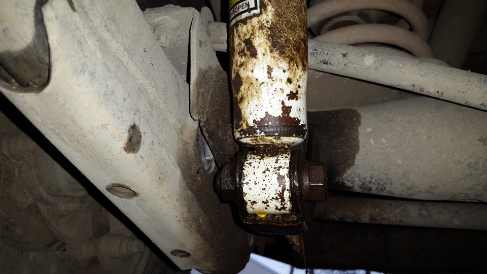

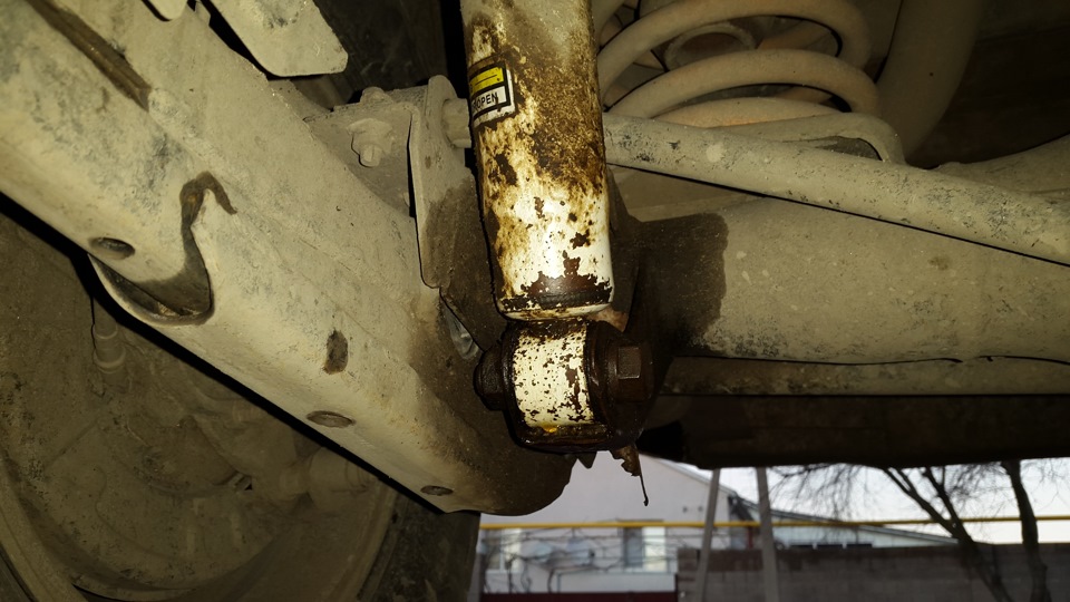

Ничего не предвещало смерть оставшегося амморта от начальной установки. Ездить в экстрим поездки я стал меньше, а больше в мини экспедиции с элементами внедорожного доезда. В ноябре я снова стал замечать что подвеска сзади ведет себя не адекватно. Увиденная картина меня расстроила.
Оставшийся старый амморт потек в злополучном нижнем месте. Неужели так горный бездор убивает Айронмены? Судя по состоянию ему тоже прилично досталось. Вся краска облущена и побита камнями. В общем амморт вытек за несколько дней.

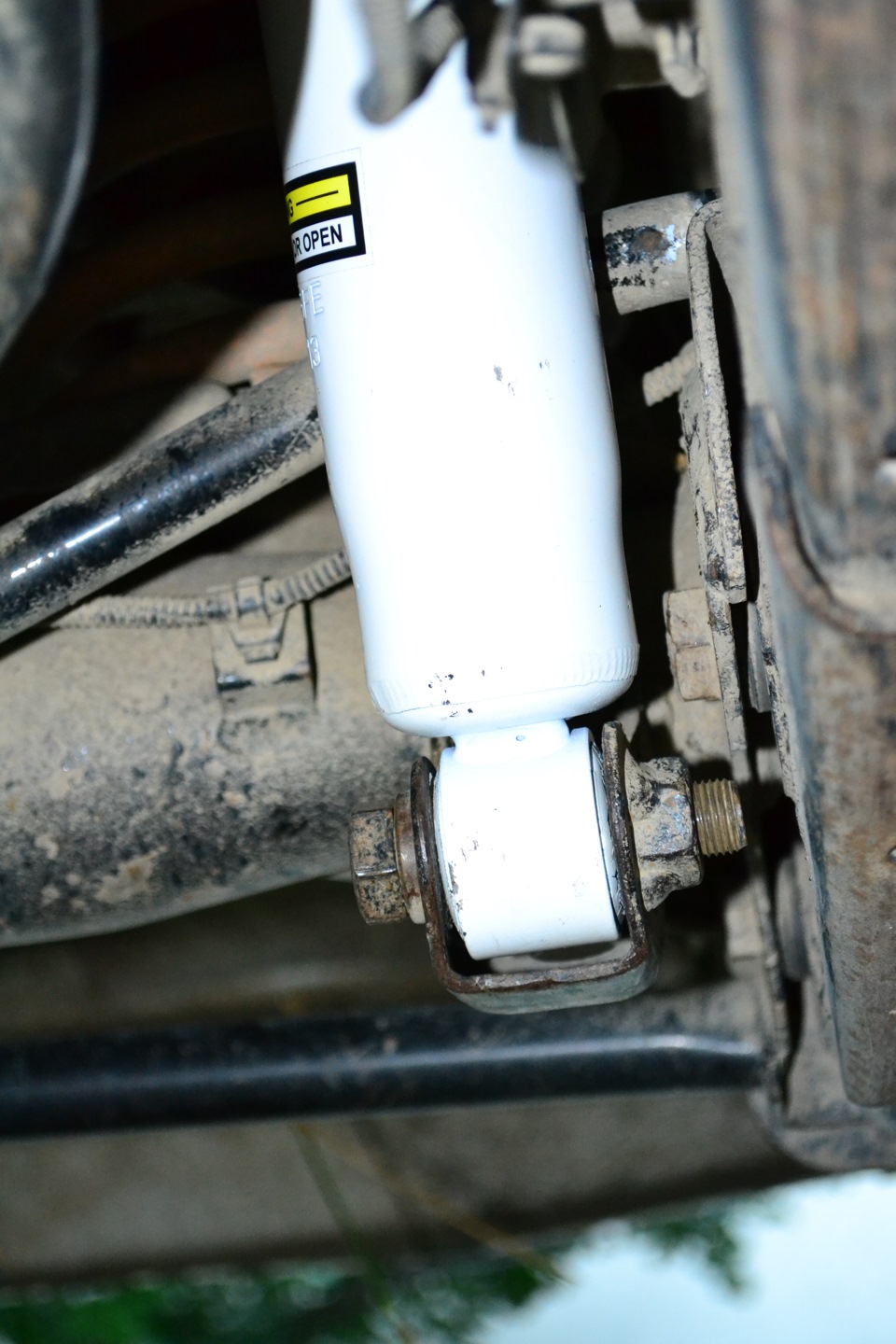

Недавно установленный новый задний Айронмен выглядит вполне живым.

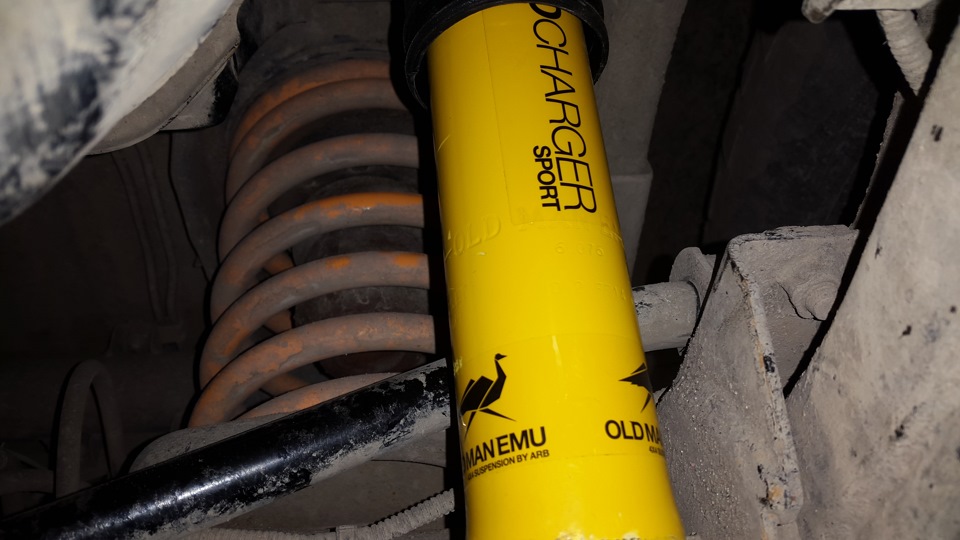

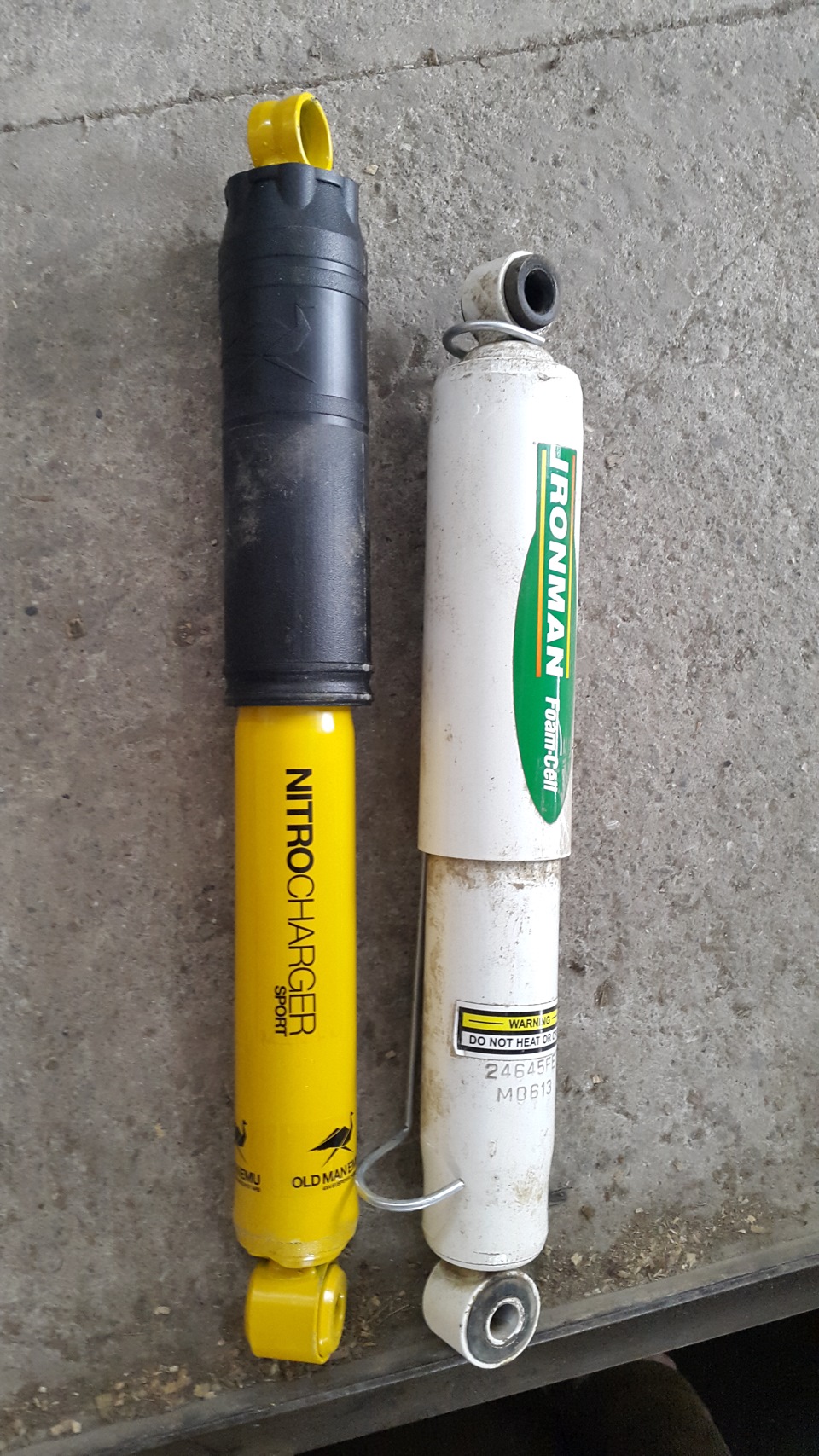

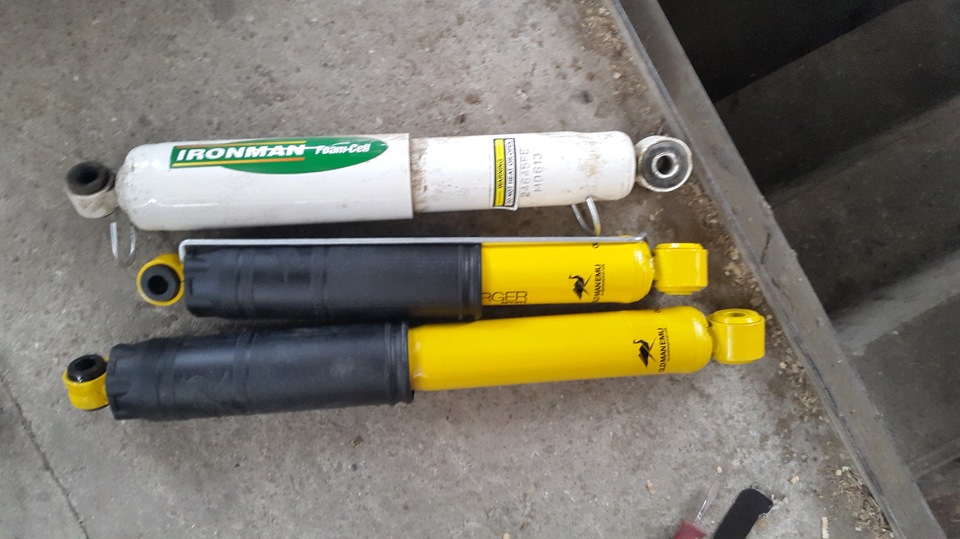

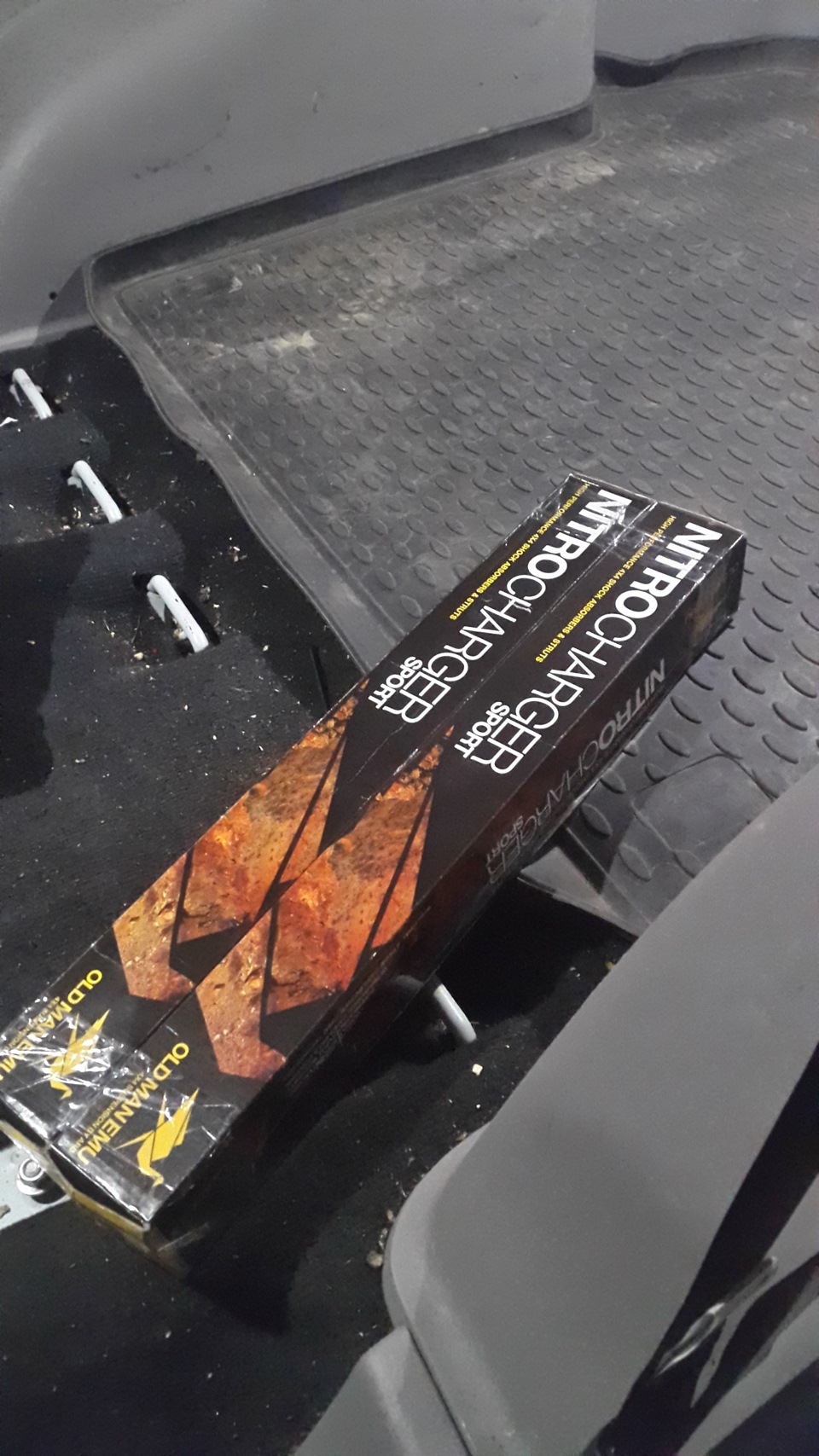

После смерти второго айронмена было решено пробовать более именитый ОМЕ. OldManEmu. Тем более ценники в украинском интернет магазине 4x4store.com.ua были намного приятнее, чем в российском и с хорошей скидкой. Даже головняк с доставкой стоил того. Спасибо Jeeper
Через месяц они ко мне все же доехали. Нагрузка таже. +200 кг. А вот пружины пришлось заказывать уже из Австралии, и уже +400кг. И исключительно на время экспедиции, когда доп.загрузка будет стремится к полутонне минимум. В повседневной езде останусь на пружинах Айронменах +200кг.
Оставшийся Айронмен уходит в зип.

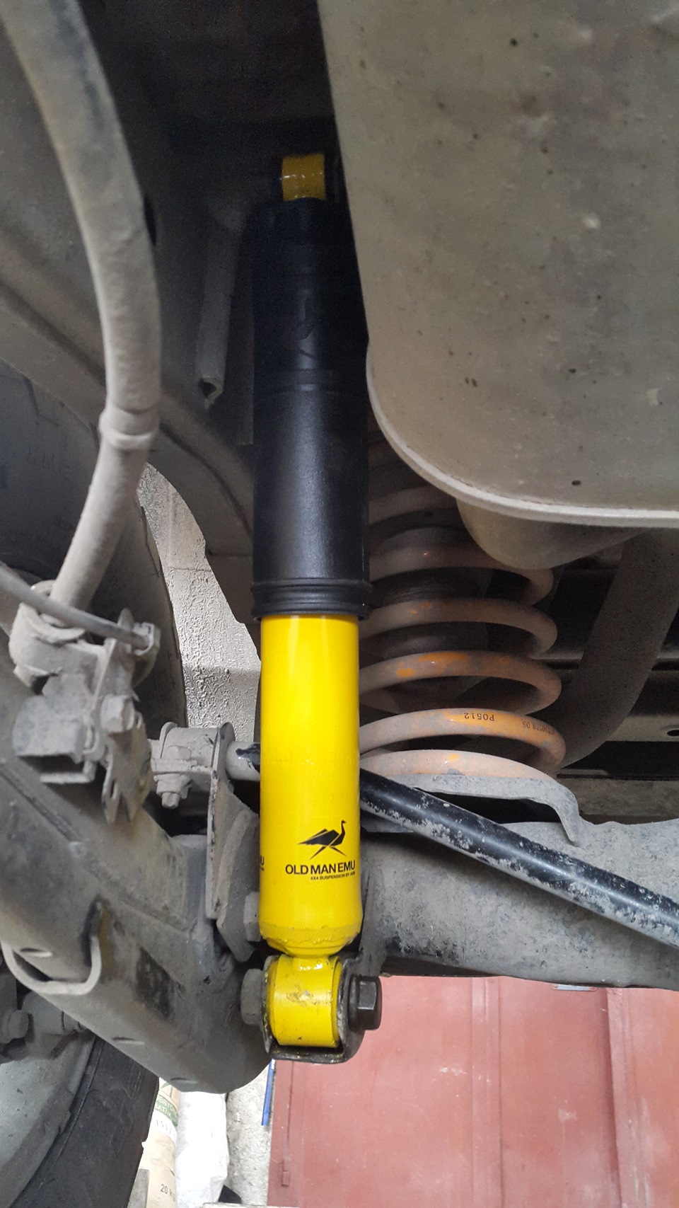

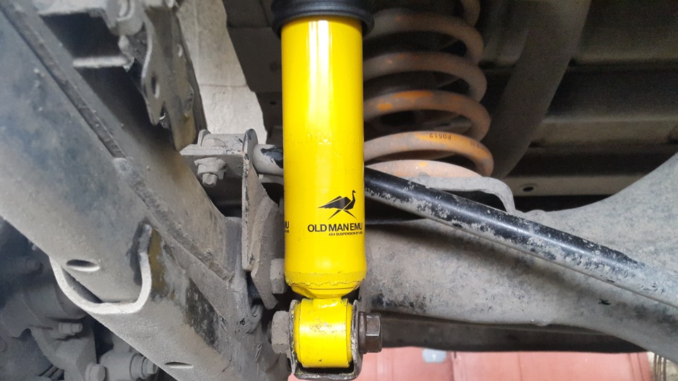

Ставил сам на яме. Один снимается легко, а вот тот который возле бензобака требует акробатических усилий, и две разные трещотки, иначе подлезть туда очень проблематично.
Но все получилось.
Вечером прокатился по городу.
Первые впечатления: ОМЕ показались помощнее. Машина пустая, сняты задние сиденья ( 46 кг ). Но силовик, калитка и полноразмерная запаска на месте. При проезде неровностей зад мускулисто подпрыгивает как терьерчик-пружинка. Не козлит при этом. Явно ощущаешь что веса сзади не хватает. С Айронменами такого ощущения не было.
