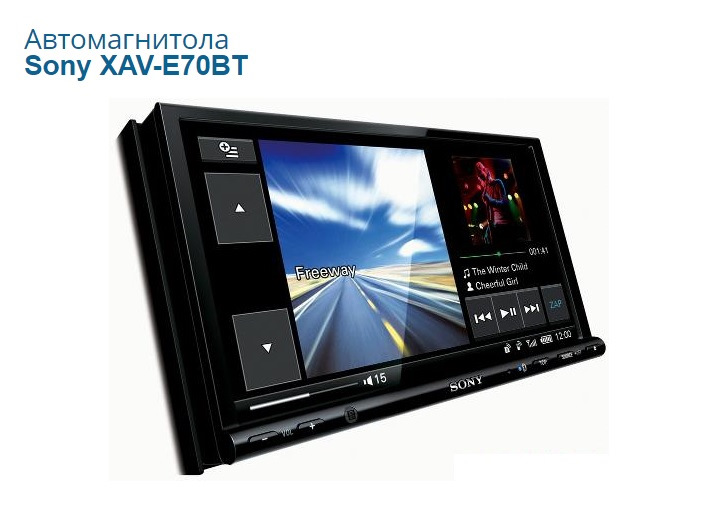

1. Головное устройство Sony XAV-E70BT (12900р.)
Почему именно она?..Да потому что на тот момент, никто не подсказал мне толком какую голову брать, а новую китайскую башку на android мне не очень хотелось.Тем более, до 15 тысяч были только китайцы и прочая чушь.Свыше 15 тысяч были интересные модели, но это уже не входило в мои планы по бюджетной замене акустики.На Sony наткнулся случайно, на avito в тот самый момент, когда началась пандемия 2020г.
За качество Sony помню еще с юности и интерфейс приятный .Особо еще тогда не шарил, поэтому взял её практически отталкиваясь от цены и визуального восприятия. Магнитолу приобрёл у весьма педантичного дядьки, который за 5 лет использования не нанёс абсолютно никакого урона лицевой части магнитолы.Сенсор не затёртый, глянцевая окантовка вообще как новая.Я конечно был очень удивлён состоянием и даже торговаться не стал)…А стоило бы конечно!).Потому что как выяснилось в будущем, в комплекте с г.у не было RCA провода и пульта. RCA тюльпаны распаяли умельцы с радиорынка за 700р., а пульт нашёл на avito, где-то в подмосковье за 200р.
Как позже выяснилось, в магнитоле нет крутизны срезов для мидбасов и прочих расширенных настроек, и вообще магнитола полупроцессорная. Настроить поканалку с этим ГУ не удаётся .Настройки слишком скудные.
Подойдёт для тех, кто не заморочен отстройкой сцены .Для тех, кому 2Din ГУ нужно просто для того, чтобы был монитор для камеры заднего вида, для связи по блютуз, для беспроводного воспроизведения музыки с мобильного устройства. Магнитола в продаже. Отдам дешевле закупа.

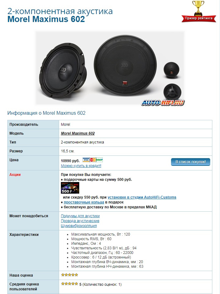

2. Акустика двухкомпонентная Morel Maximus 602 (9000р.)
К выбору акустики подходил отталкиваясь от своих предпочтений к музыкальным жанрам.В музыке я особо не разборчив .Могу послушать любой жанр, но в приоритете rock в виде Metallica, american groove metal в исполнении группы Five Finger Death Punch .А на покатушках очень вкатывает Drum and Bass )).
Значит для себя решил, что мне нужен хороший быстрый панчевый дверной мидбас. В конце концов я собираю музыку для себя, а не для окружающих. Хотел бы похвастать своим любимым репертуаром, собрал бы эстрадку и ездил бы по ночному центру с открытыми окнами, и смотрел бы на всех с мыслью "О!Ништяк, на меня все смотрят"…А все те кто смотрели бы на меня, думали — "Вот уррррод", "Идиот", "Бедолага"…)).
Ничего против эстрадки не имею, но все же считаю, что если господа уважаемые собирают эстрадную акустику, то её нужно применять где-нибудь на каком-нибудь сэйшен, а не в городе по ночам, особенно под чьими-то окнами )). Слава богу под моими окнами такие отбитые музыкальные коробочки не орут).
В общем рассматривал акустику от 3 тысяч до 10. На помощь пришёл сайт auto-hifi.ru .
Захожу в раздел акустика, выбираю раздел "Выбор акустики по параметрам" .В параметрах оставляю брэнд — все, тип — все, размер 16,5 см., по цене не сортирую, чтобы посмотреть все варианты. Листаю список практически в самый низ и натыкаюсь на 2-компонентную акустику Morel Maximus 602. Призёр рейтинга сайта auto-hifi . По отзывам, много кто хвалит акустику Morel .
Посмотрел на ютубчике обзоры, почитал немного инфы и по итогу остановился на этой акустике.
Как всегда .в нашем нищем Красноярске не оказалось в наличии этой акустики. Спасибо огромное Глебу с АвтоАзарт, который организовал перемещение с Новосибирска, еще и скидочку сделал "по брацки, Эээ!" )).

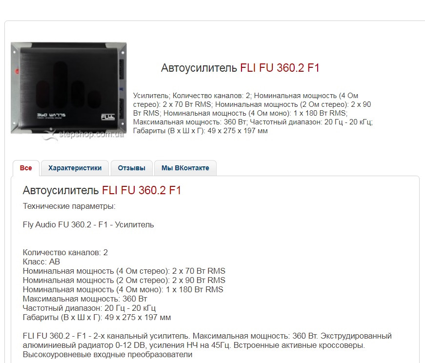

4. Усилитель 2-канальный FLI FU 360.2-F1.( бесценно )
Этот усилок достался мне от Лёхи Дьякова, с тачкой. Что имеем, тому и рады).
Свои функции выполняет. Модель супер древняя. Жужжит кулер ). Компактные размеры так же приветствуются).

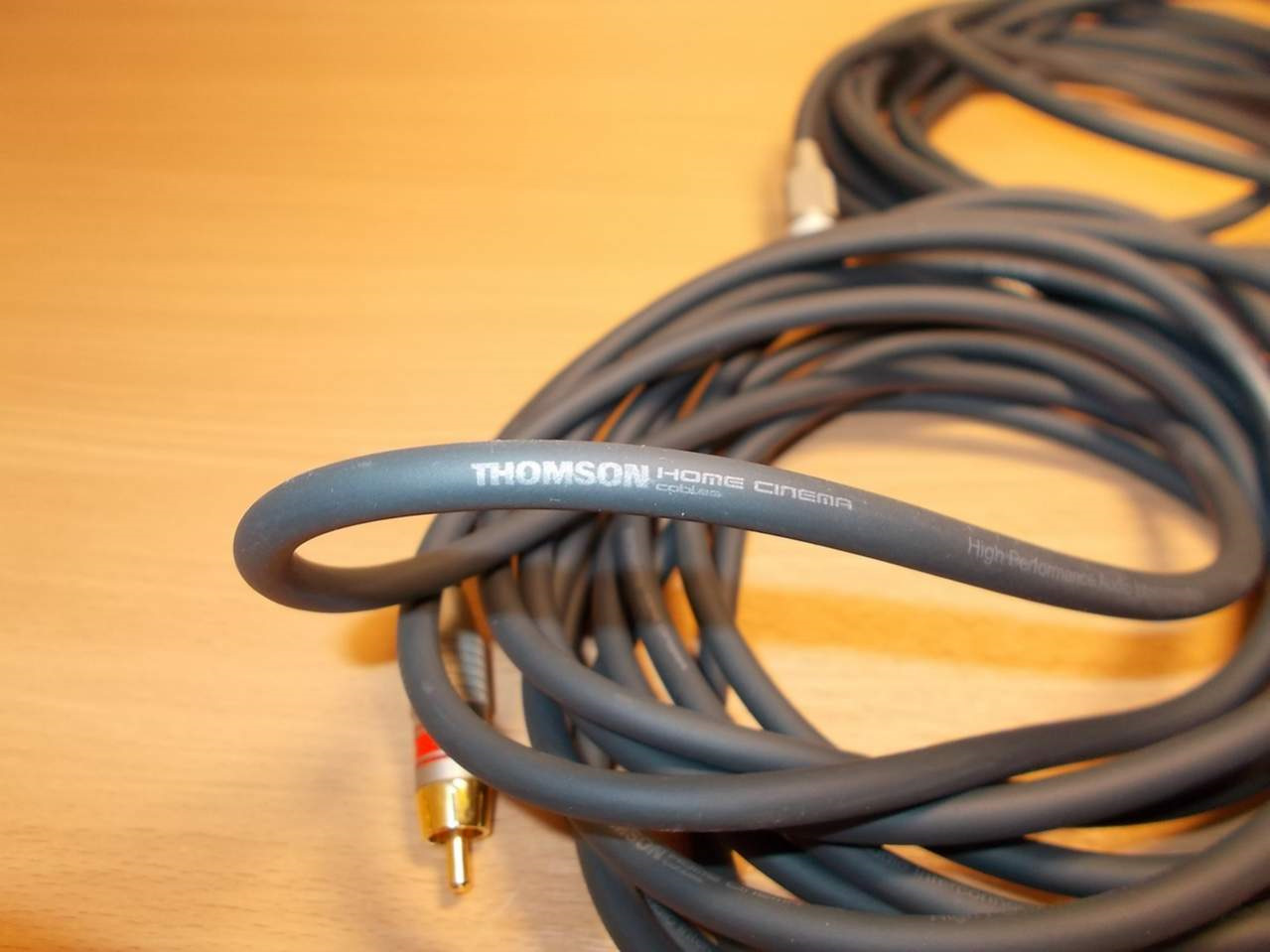

6. Межблочные провода для фронтальной поканалки, Thomson 4RCA — 4RCA (3000р.)
Кастомные межблоки из микрофонного кабеля с тройной изоляцией. Длина 5м.
Со стороны усилителя RCA коннекторы Thomson, со стороны ГУ RCA коннекторы с высокопроводным специальным покрытием Kicx .

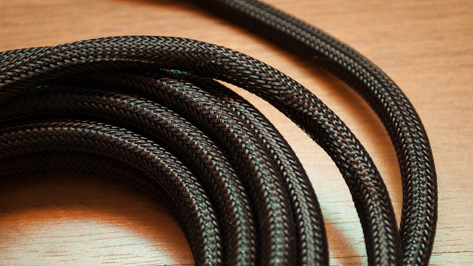

Провод уложен в чёрную змею Daxx.
Провод новый.Взял с рук, с незаконченного проекта.

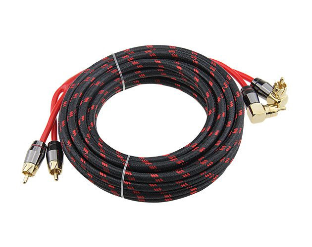

7. Межблочный кабель для сабвуфера, URAL 2RCA – 2RCA ( RCA-DB5M ) (900р.)
Провод как провод. Для саба пойдёт.

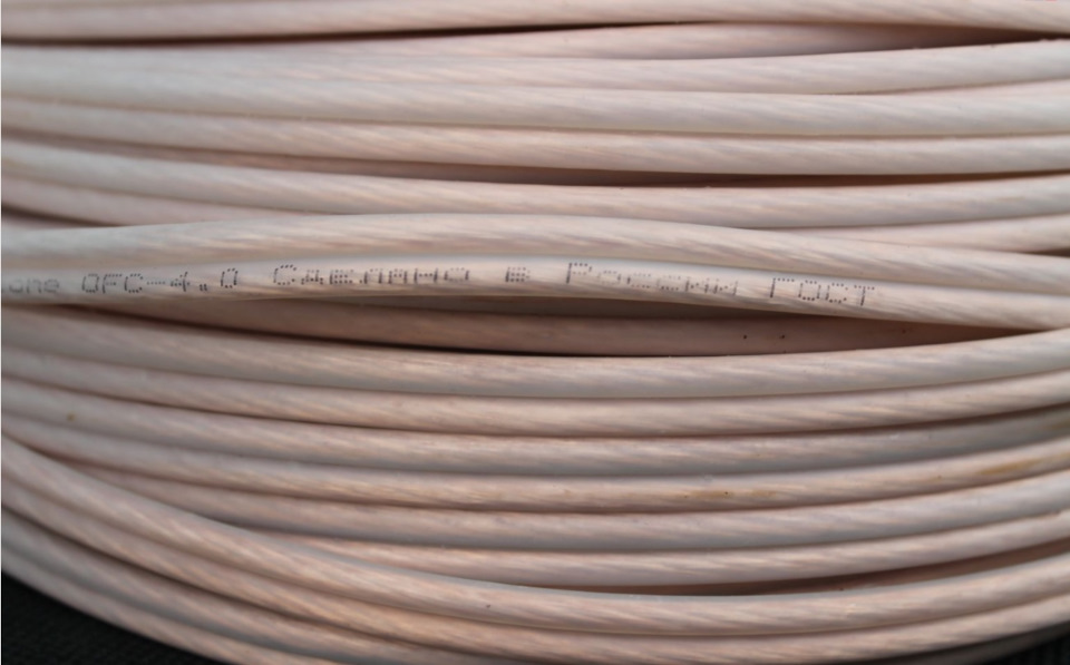

8. Акустические провода Airtone OFC-4.0 (2*4mm²) (15м. за 1000р.)
Уникальность проводов заключается в том, что они сделаны в России, из российской меди с соблюдением стандартов ГОСТ. Хоть что-то в РФ умеют делать хорошо).
Провод новый. Взял с рук, с незаконченного проекта, там же у кого забрал межблок Thomson.

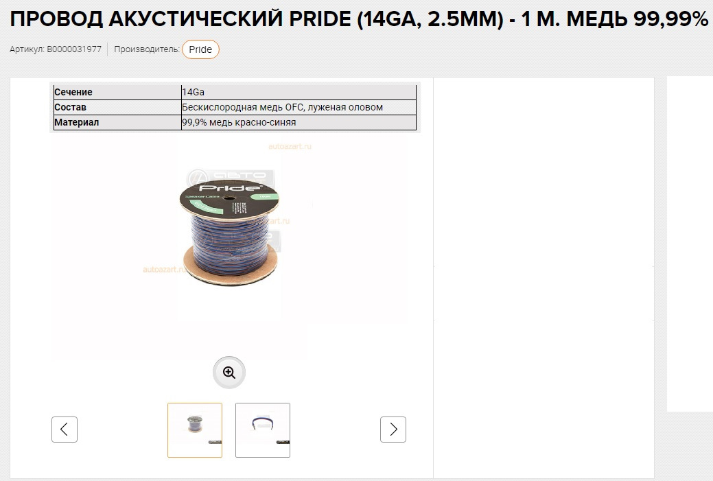

9. Акустические провода Pride (2*2.5mm²) (15м. за 1000р.)
Ну тут всё понятно…99,9% медь луженая оловом.

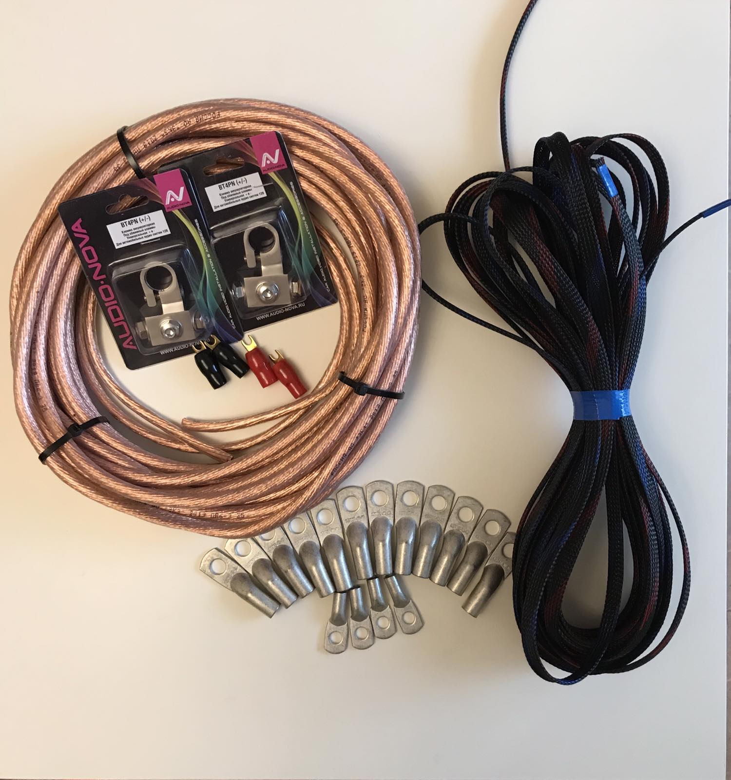

10. Провод силовой ПВ6-3 (2Ga / 35mm²) (12 метров с огромным запасом для разминусовки — 3960р.)
10.1. Провод силовой ПВ6-3 (4Ga / 25mm²) (1 метр на дублёр минуса от АКБ и на 2 усилителя — 230р)
Среди брендовых силовых проводов, только Daxx может похвастаться медью и эластичной оплёткой.Но 700р за метр провода для искушённых.
Сварочные провода мне точно не нужны были. Наткнулся случайно на провод Российского производства ПВ6-3. Очень гибкий и хороший кабель.
Токопроводящая жила — медная, многопроволочная, класса 6 по ГОСТ 22483. Фактическое сечение провода марки ПВ6-З не менее номинального.
Изоляция — из прозрачного ПВХ пластиката, обеспечивающая возможность визуального контроля за целостностью и качеством токопроводящей жилы.
Провод не найдёте в магазинах, даже не пытайтесь).Заказывал у Александра Тимофеева с города Ульяновск ( vk.com/meloch_az ).
11. Оплётка :
Черно-красная на силовой провод 35mm² (10 метров — 250р.)
Чёрно-синяя на минусовой провод 25mm² (6 метров — 150р.)
12. Наконечники медные луженые под опрессовку :
2Ga (12шт — 480р.)
4Ga (4шт — 140р.)
13. Вилочные наконечники Audio Nova для кабеля 4Ga ( 4шт — 80р.)
14. Клемма универсальные для АКБ, AUDIO NOVA BT4PN ( 2шт — 780р)

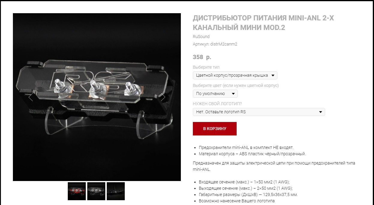

15. Дистрибьютор питания MINI-ANL 2х канальный мини MOD.2 ( 1шт. — 358р.)
Входящее сечение (макс.) – 1×50mm² (1 AWG);
Выходящее сечение (макс.) – 2×50mm² (1 AWG);
Габаритные размеры (ДхШхВ) — 129,5х36х37,5 мм. (размер имеет значения в моём проекте)
Заказывал на сайте rs.rusound.pro/ .
Ульяновская область, г. Димитровград.

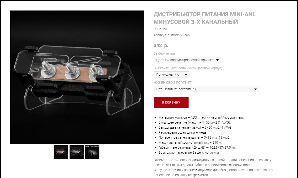

16. Дистрибьютор питания MINI-ANL минусовой 3х канальный. (1шт. — 342р. )
Материал корпуса – ABS пластик чёрный/прозрачный.
Входящее сечение (макс.) – 1×50mm² (1 AWG) ;
Выходящее сечение (макс.) – 3×50mm² (1 AWG) ;
Распределяющая шина – медь;
Поперечное сечение шины – 3х15мм, 45mm² ;
Максимальный допустимый ток – 210 A ;
Габаритные размеры (ДхШхВ) — 102,5х37х37,5 мм. (размер имеет значения в моём проекте)
Ульяновская область, г. Димитровград .

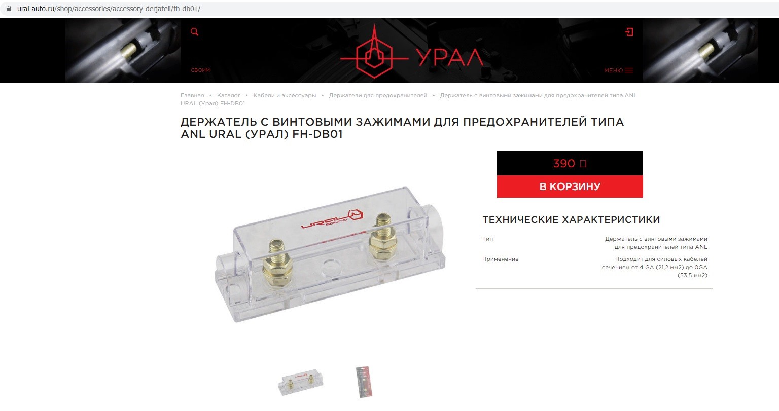

17. Держатель с винтовыми зажимами для предохранителей типа ANL URAL FH-DB01 (1шт. — 350р.)
Купил по наличию в АвтоАзарт .

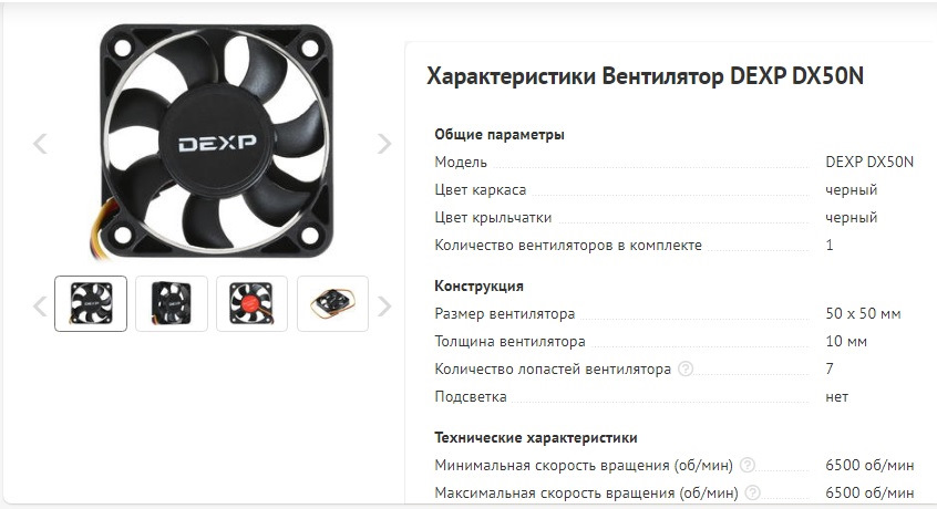

18. Вентиляторы охлаждения DEXP DX50N (5x120р. = 1000р.)
Для лучшей продувки .
