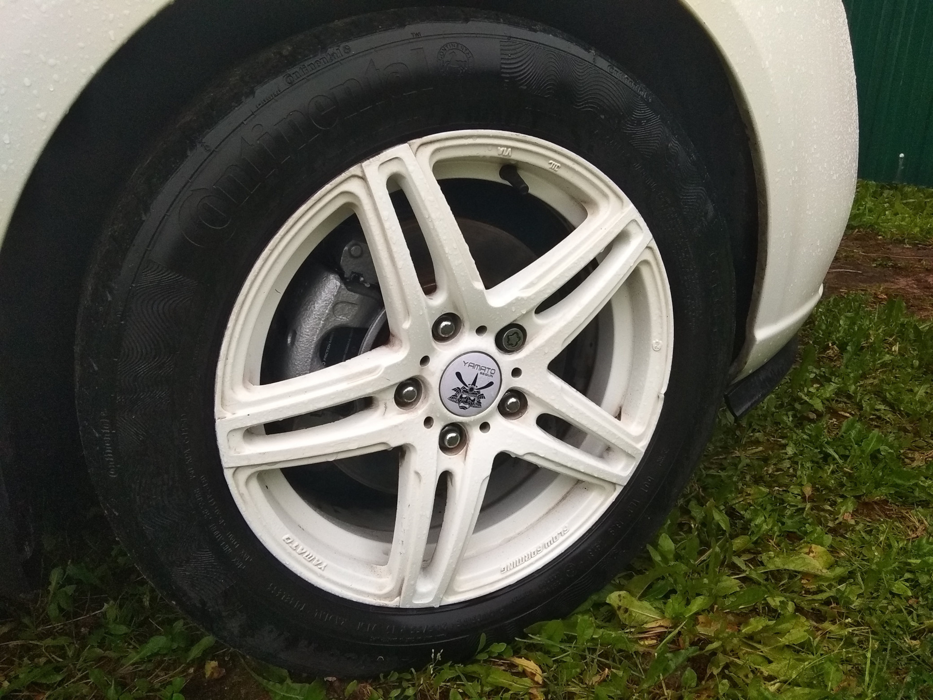

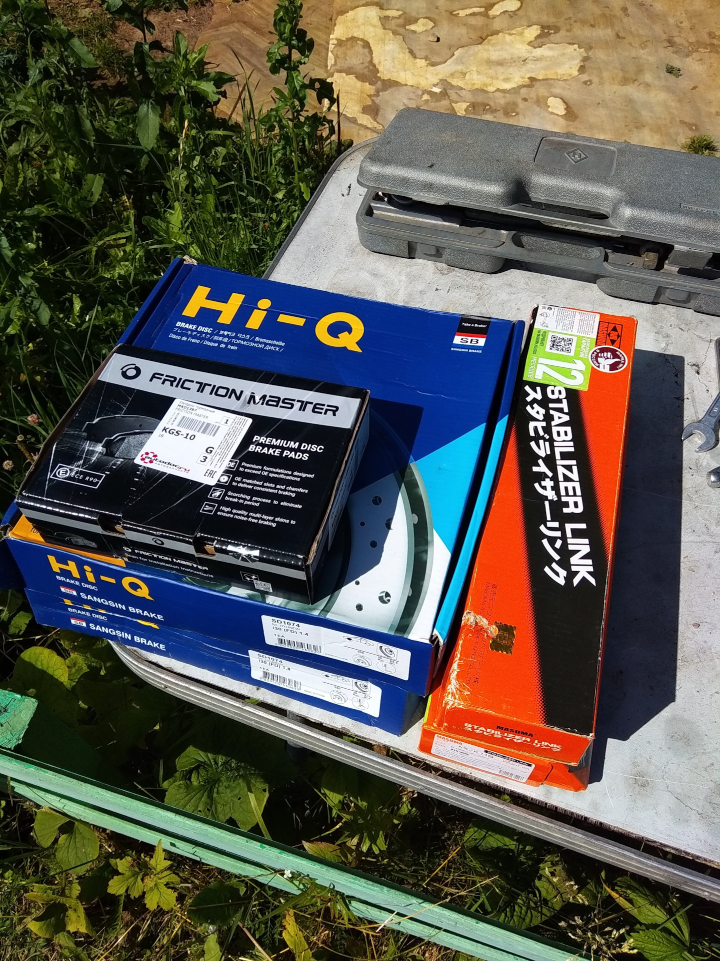

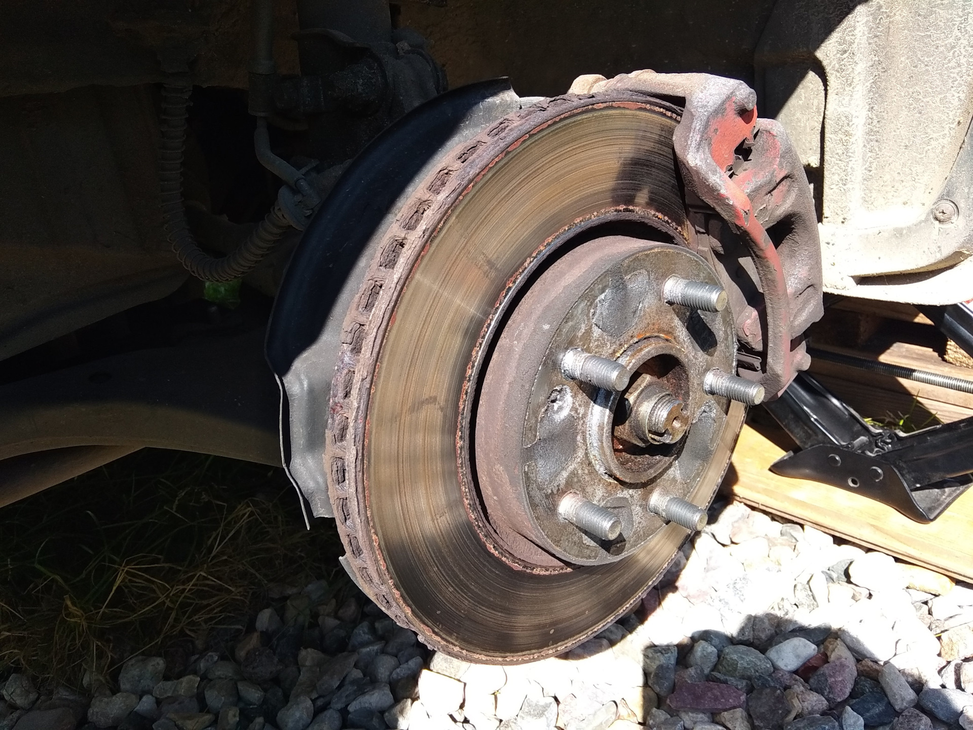

Всем привет. Вот и настал то момент, когда пришлось заменить передние тормозные диски в виду возраста и пробега. Да, диски подошли к своему минимальному остатку, но критичного в этом ничего нет, можно было бы покататься еще тысяч 20. Но зачем тянуть с тем, что отвечает за безопасность? Родные диски отходили 9+ лет и 163.000 км.

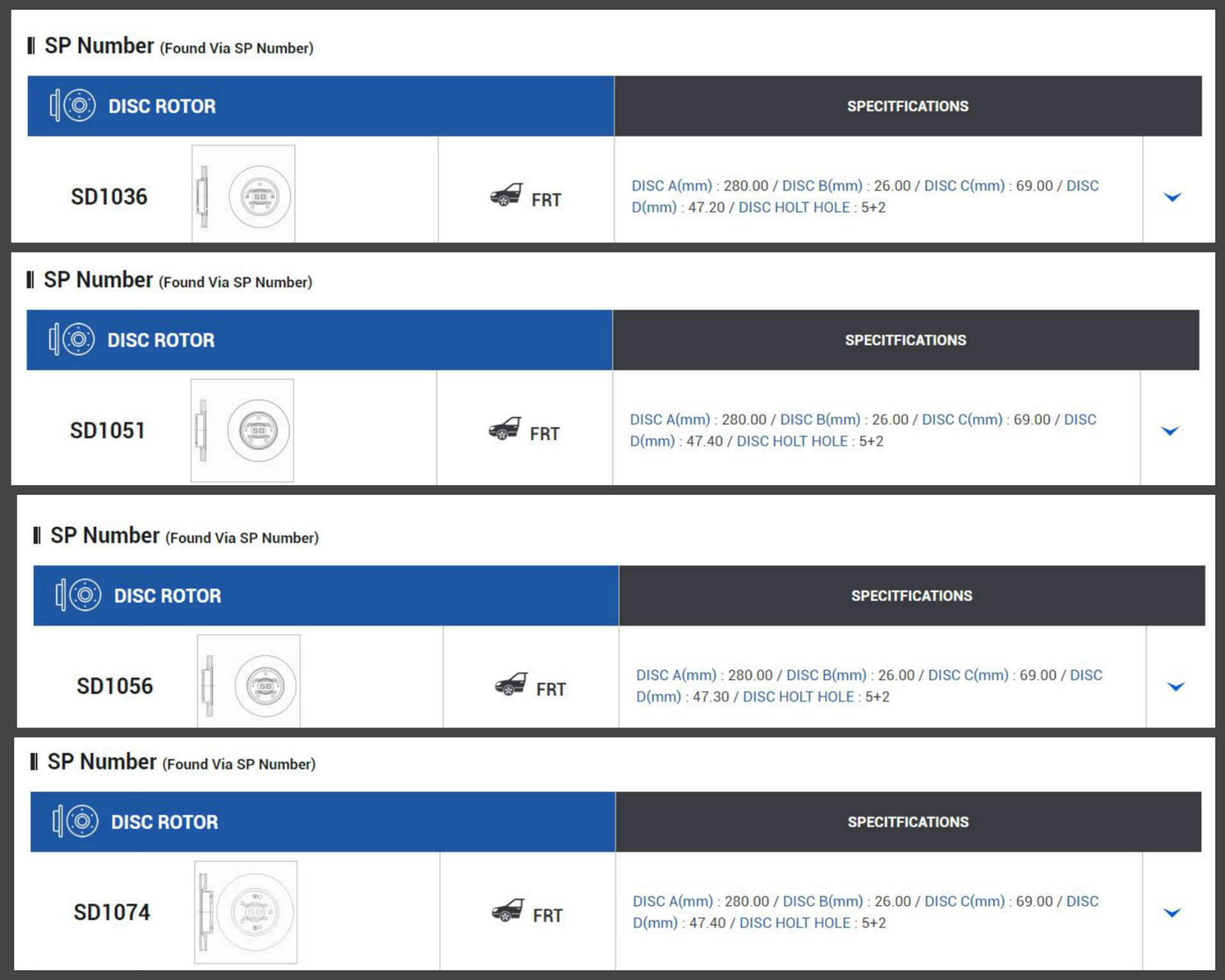

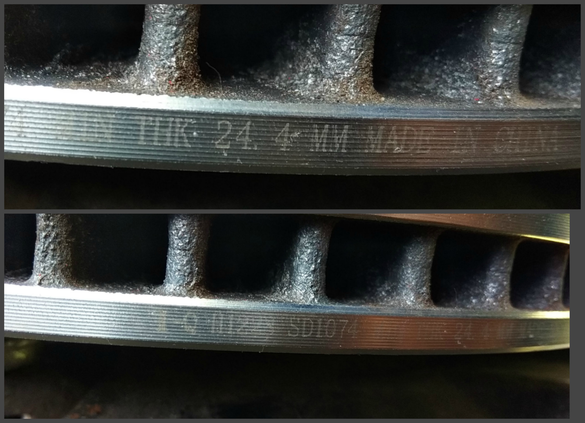

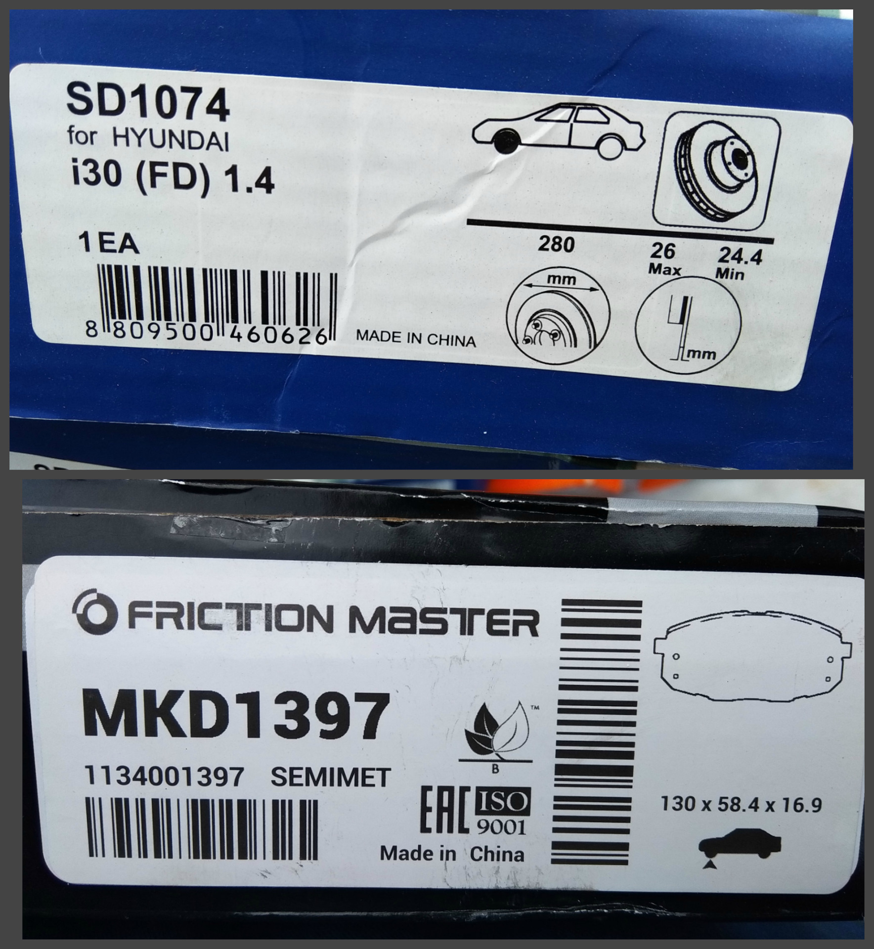

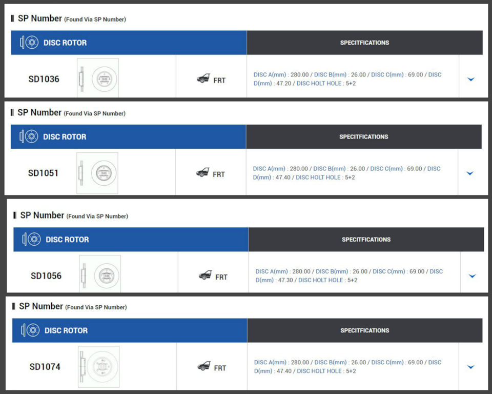

В критериях поиска было что то бюджетное и качественное, проверенное годами и десятками автомобилистов, поэтому свой выбор я остановил на Hi-Q. Если зайти на сайт www.sangsin.ru и поковыряться по каталогам, то на наш авто можно найти диски с разными артикулами и так же разнящимися ценами.
Поэтому берем каждый артикул и пробиваем по стоимости. В моём случае SD 1074 вышли дешевле всего.
И так, на замену пошло:

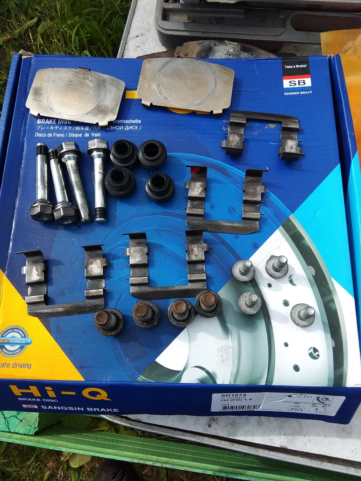

— Диски тормозные передние SANGSIN арт. SD1074 — 3 472р.

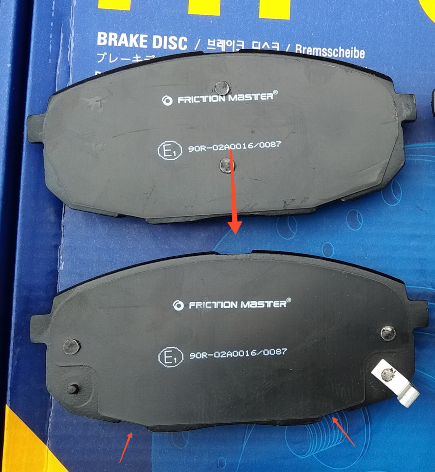

— Колодки тормозные передние FRICTION MASTER арт. MKD1397 — 1 098р.
— Пыльник двигателя HYUNDAI/KIA арт. 291102H000 — 409р.

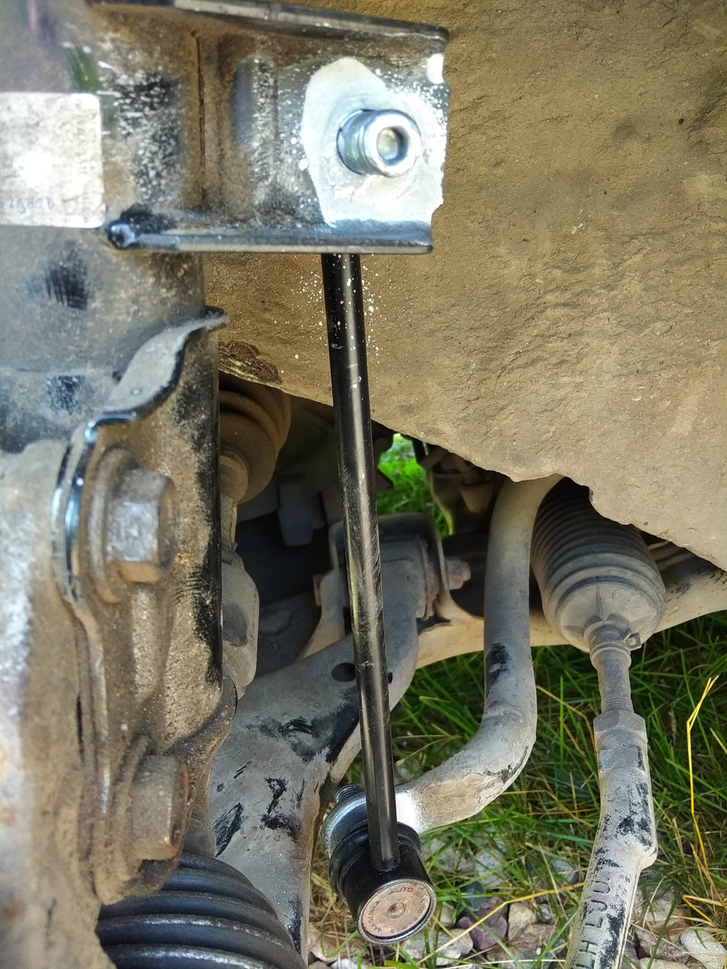

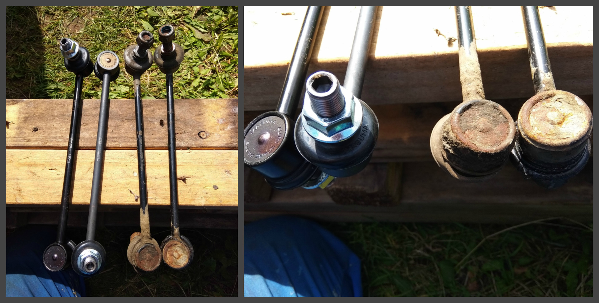

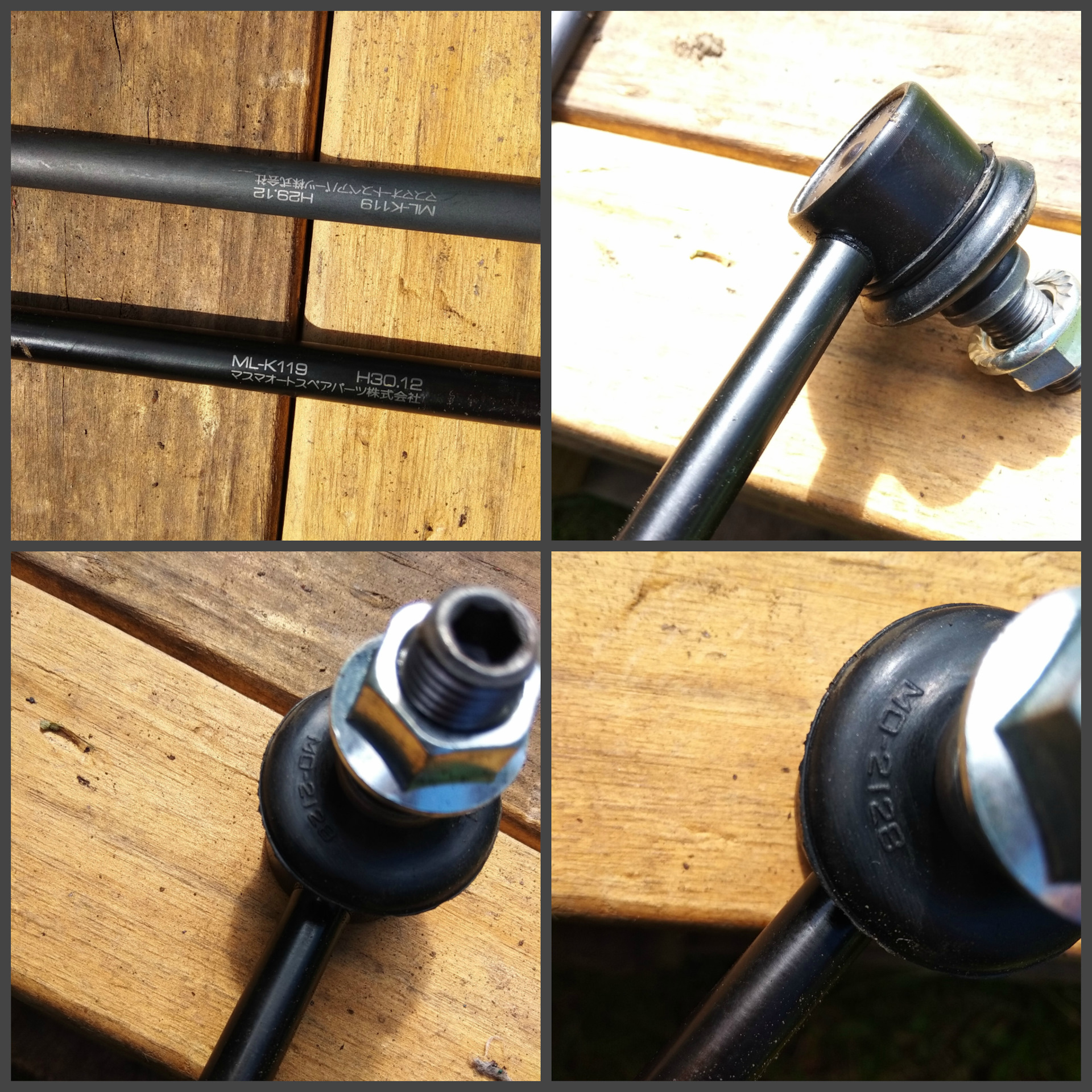

— Стойки стабилизатора Masuma арт. ML-K119.

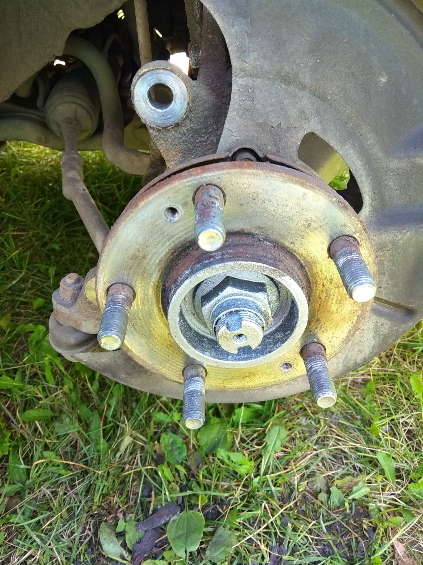

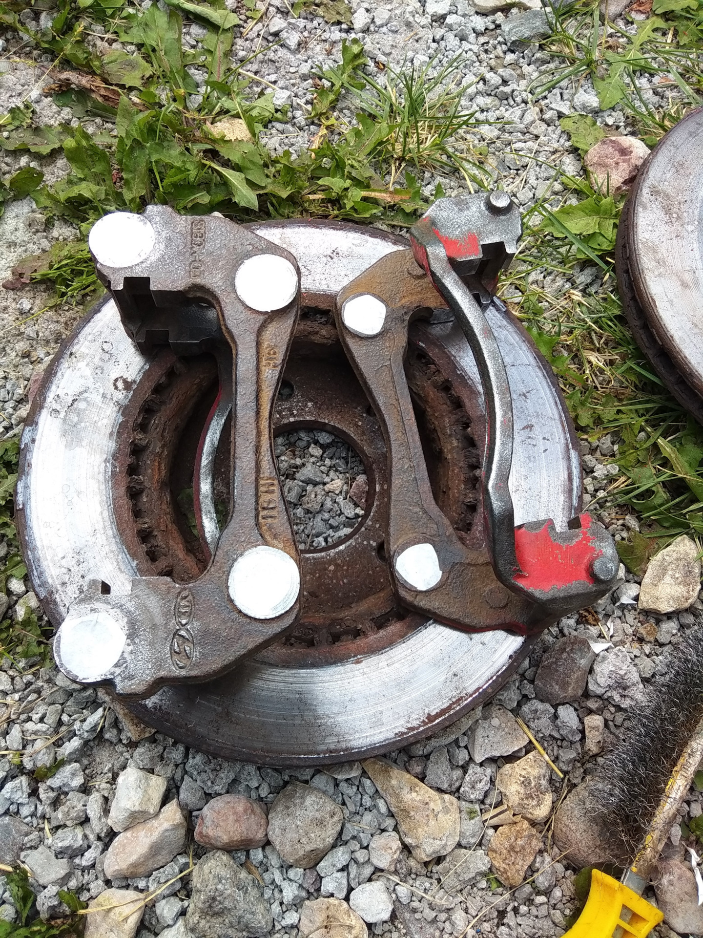

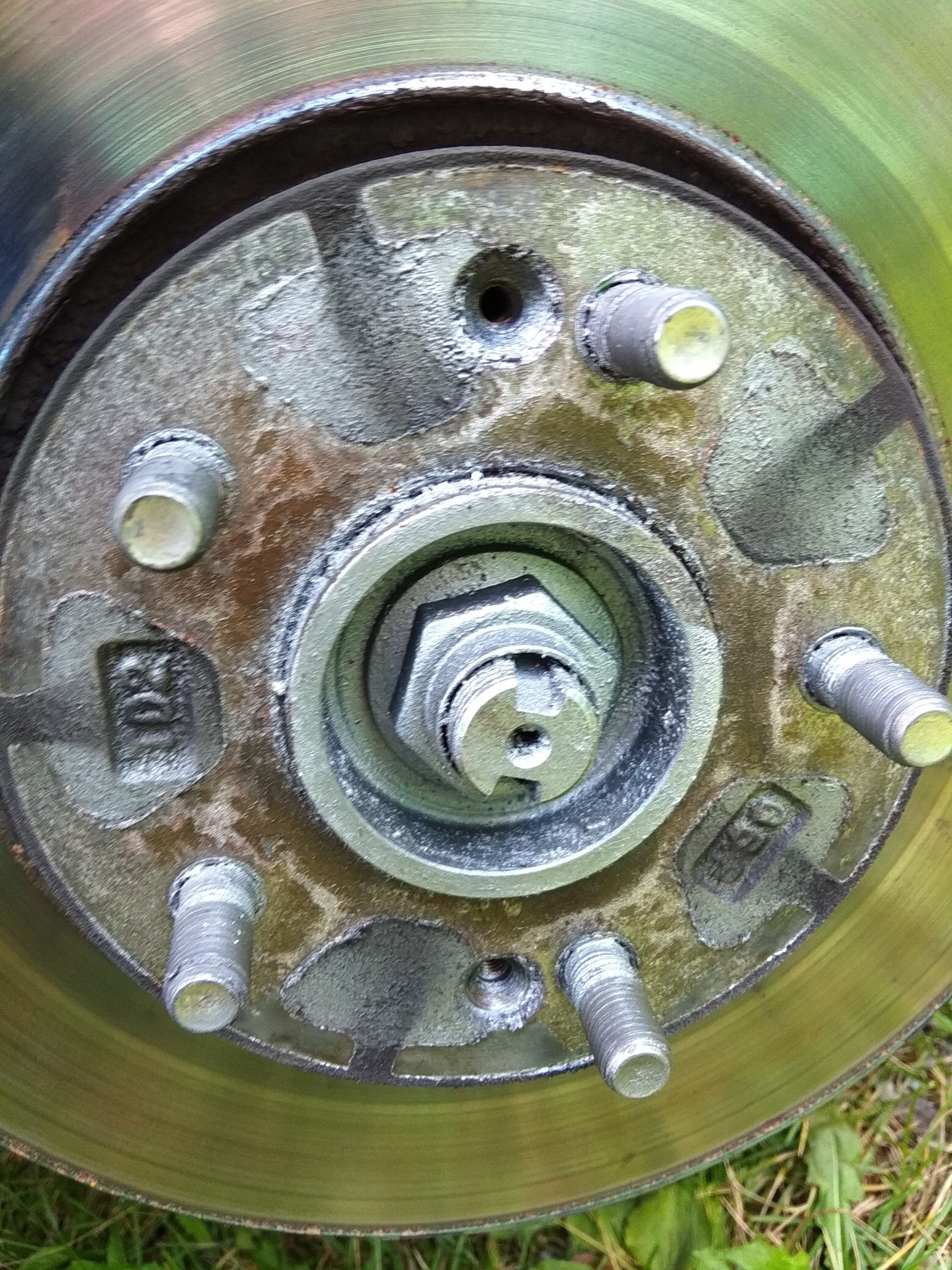

По стойкам стабилизатора опишу немного позже в данном посте, но сразу скажу, что их и рулевые наконечники мне прислала компания Masuma на обзор и тест драйв. Исходя из опыта того, что у меня их фирмы стоят рулевые тяги и ходят уже более 60.000 км, то претензий к данной фирме нет вообще. А на хонде так вообще передние тормоза полностью их бренда. Вернёмся к тормозам на Ц2… Старые диски снялись без проблем, даже винты крепления тормозных дисков выкрутились без проблем. Вот что значит — машина любит смазку)))

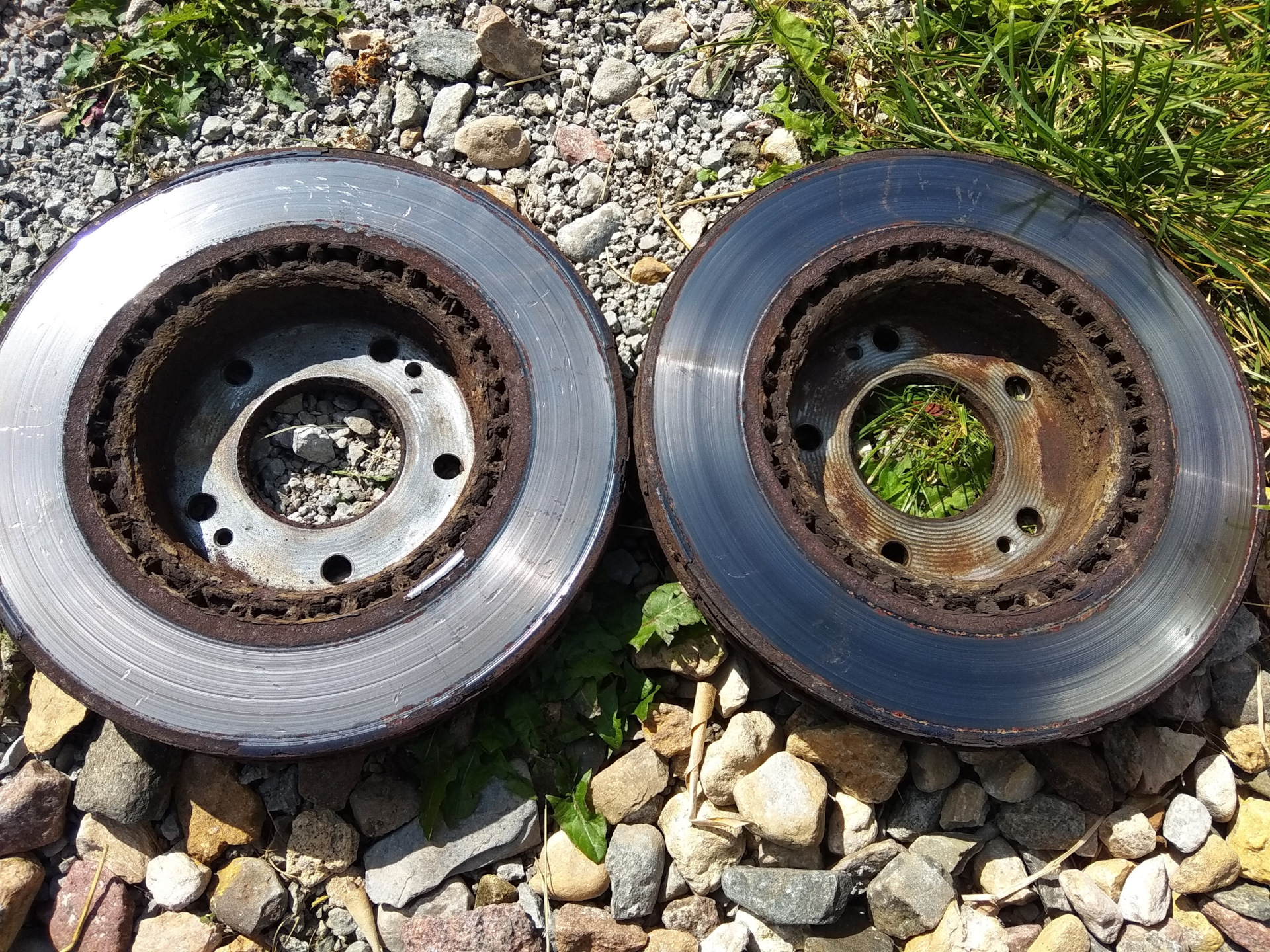

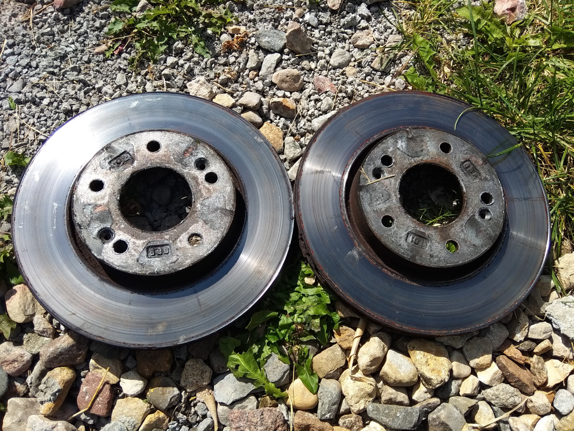

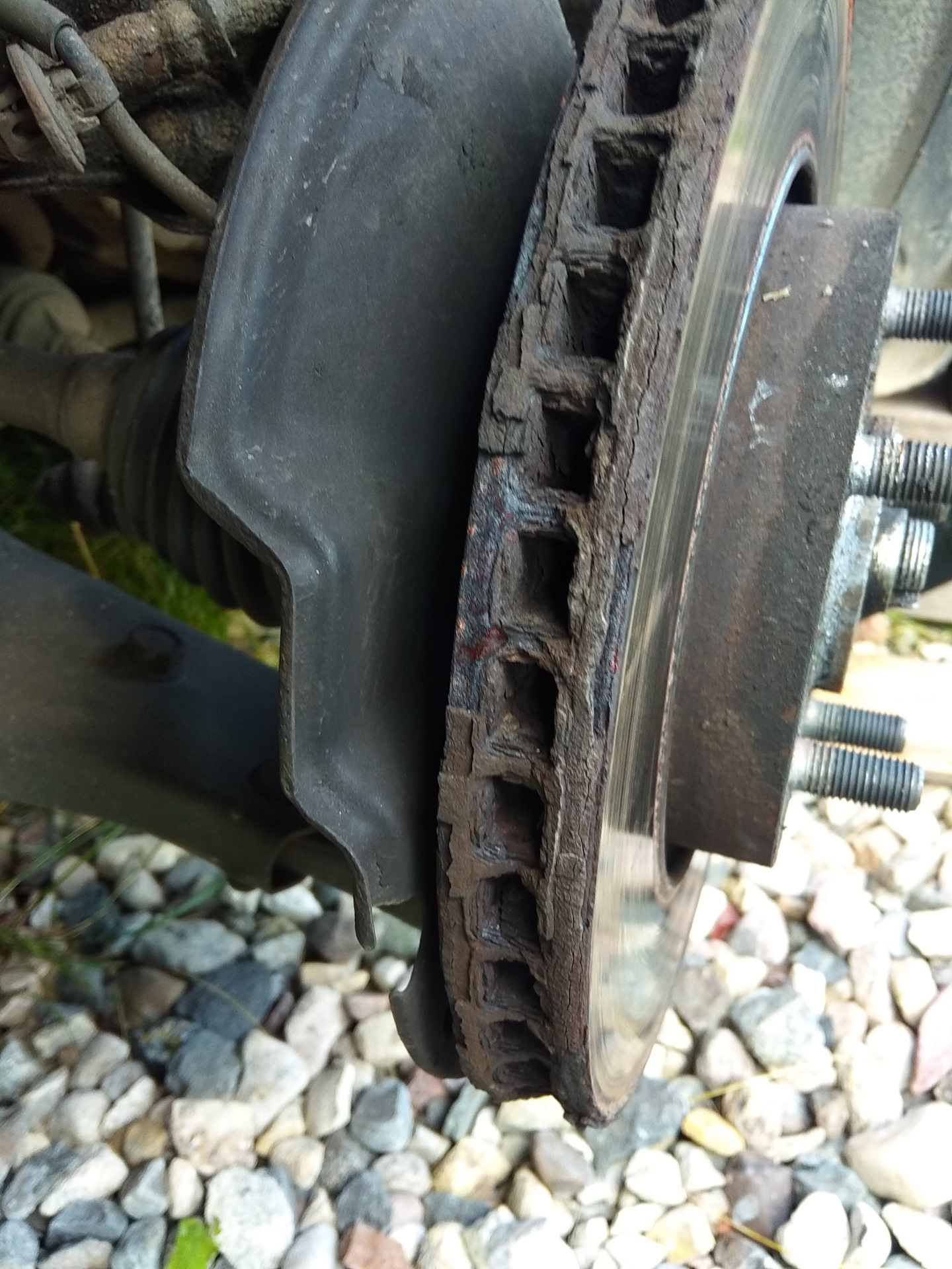

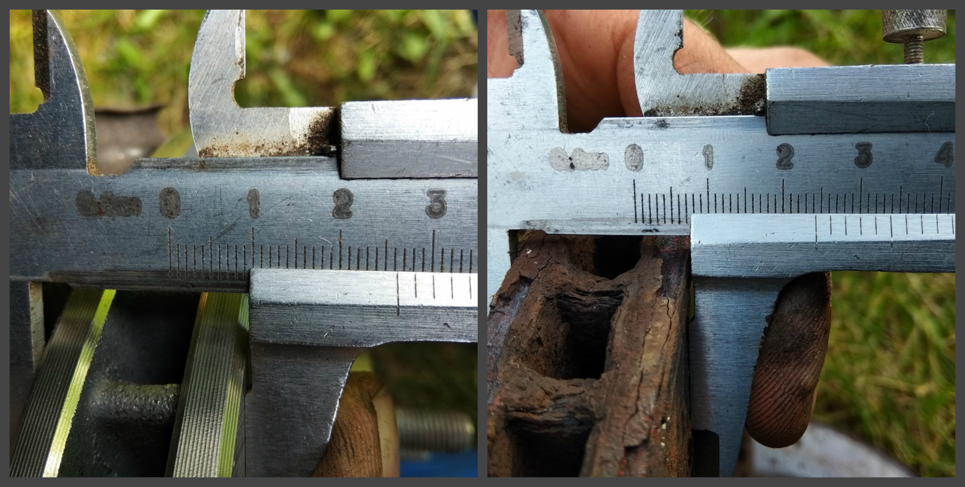

Состояние старых дисков не сказать бы что совсем страшное, но усталость уже присутствует, тем более, что езжу динамично и при этом на тормоза все годы эксплуатации ни разу не жаловался.

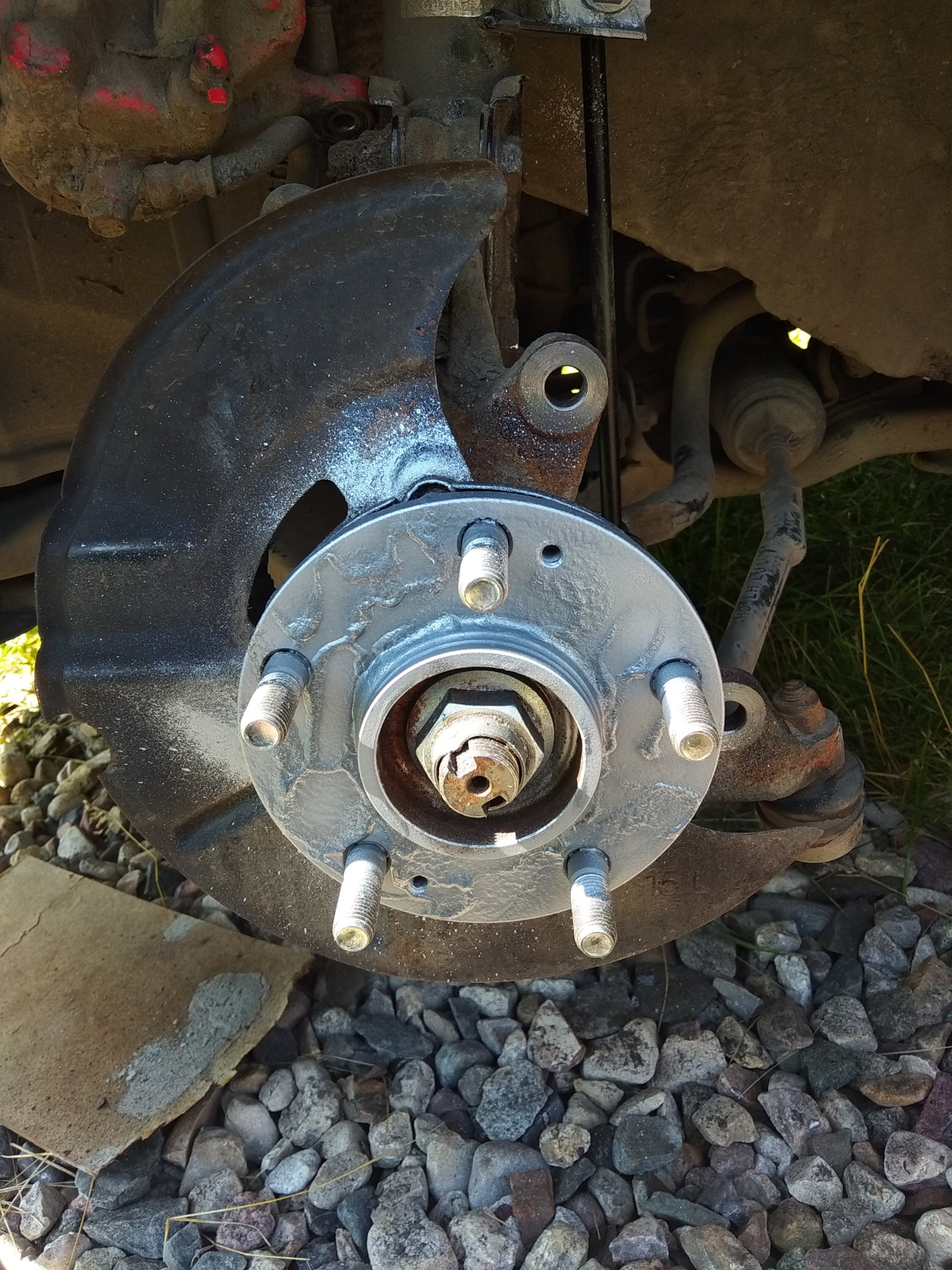

После того, как были демонтированы диски, решил сразу же заменить и стойки стабилизатора. Кстати говоря, стойки стабилизатора фирмы DODA, которые я перебирал перед установкой и ставил на машину, прошли более 45.000 км и не имели ни намека на износ. Но чего не сделаешь ради теста брендов, именно поэтому они были демонтированный, а на их место были установлены Masuma. Стойки же DODA будут отмыты, смазаны заново, заменен один пыльник, т.к. при демонтаже я его зарукожопил и убраны на полку, как в лучших моих традициях)

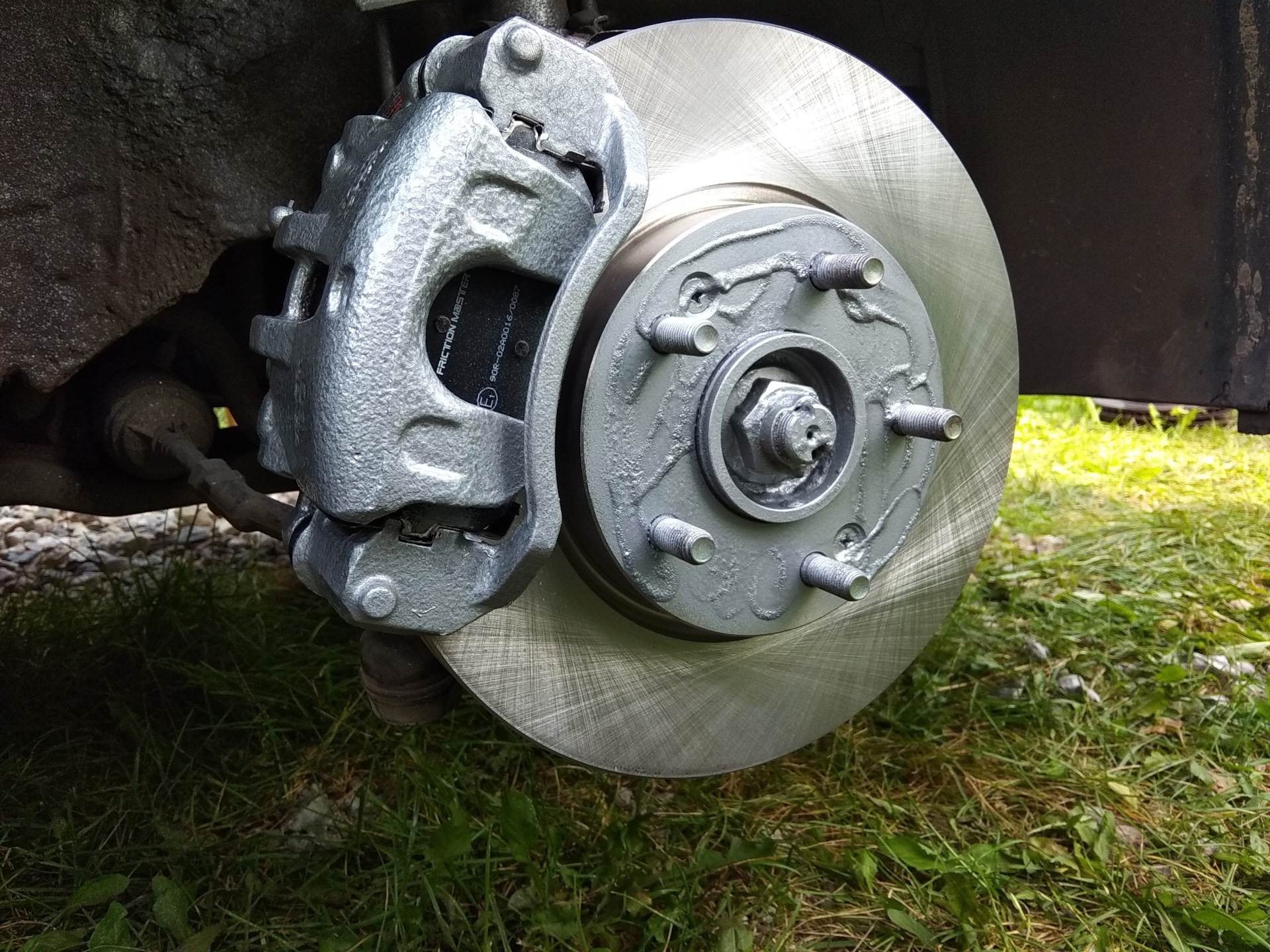

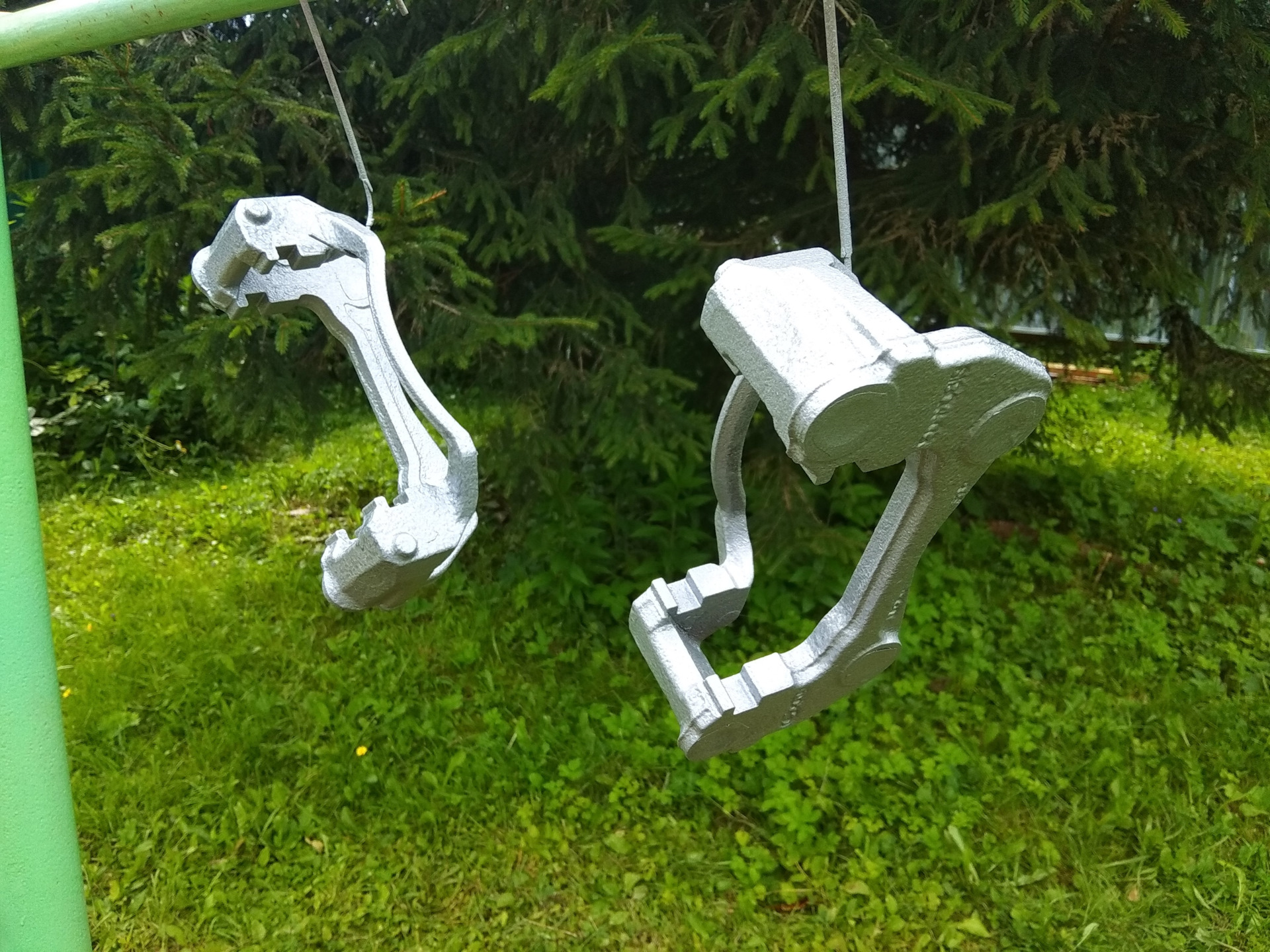

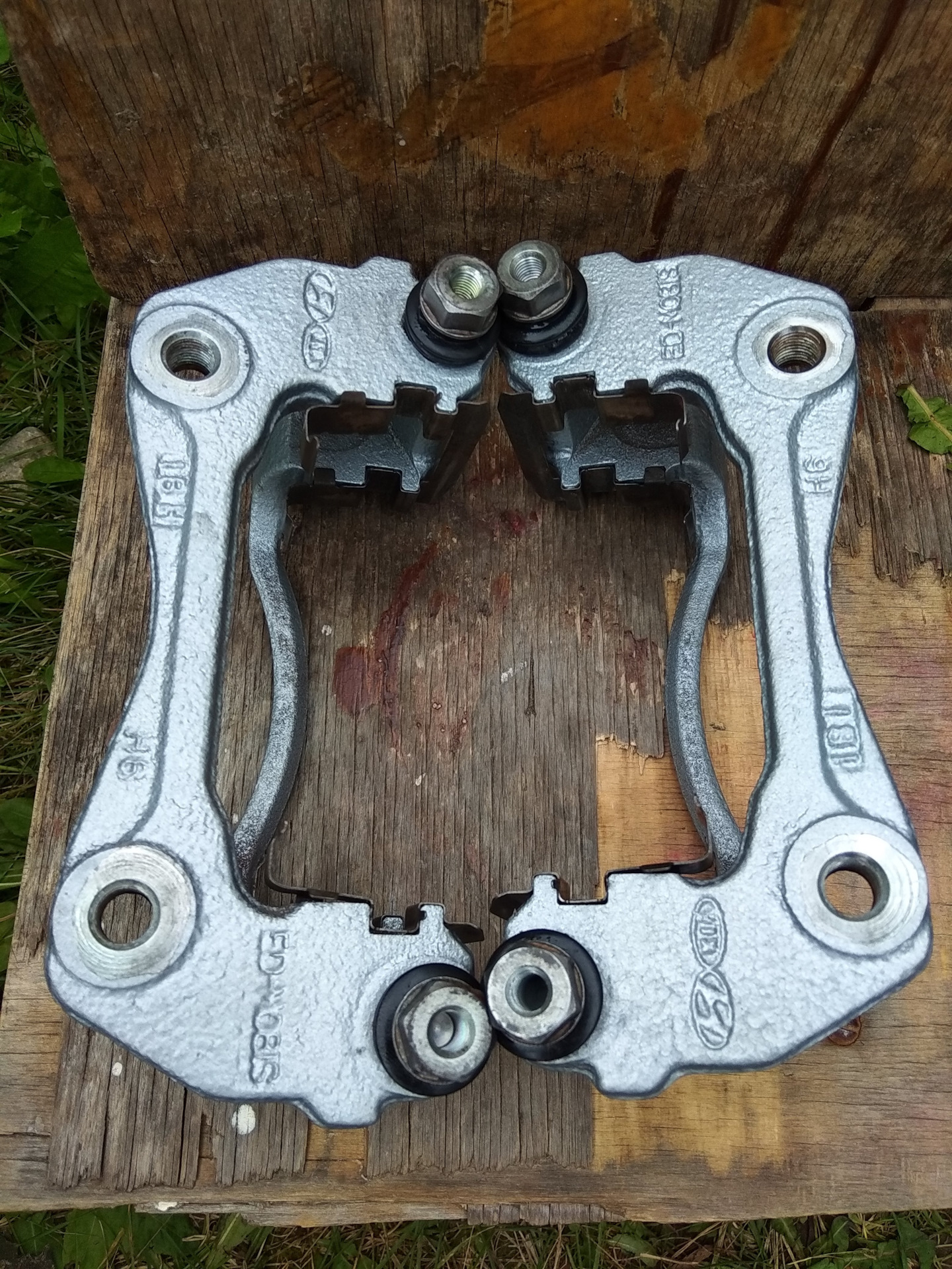

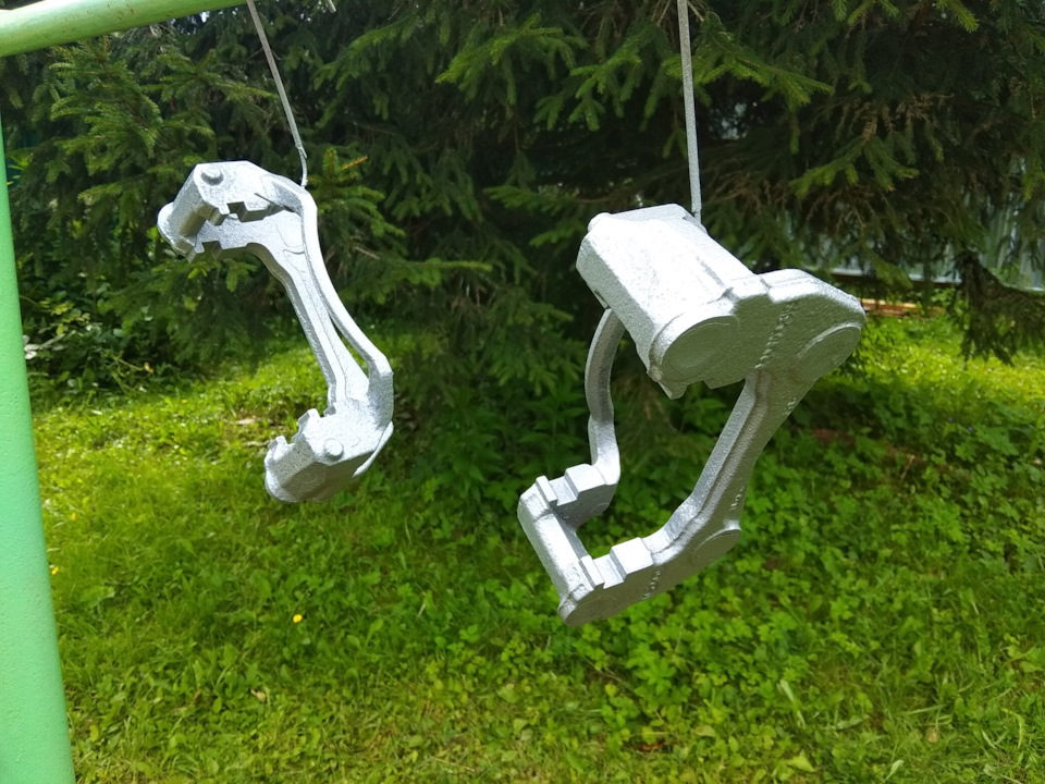

Пока менялись стойки стаба, во всю шла покраска и освежение вида передних суппортов, болтов и всякого рода мелочовки.
Ну а после того, как всё было готово, приступил к сборке.

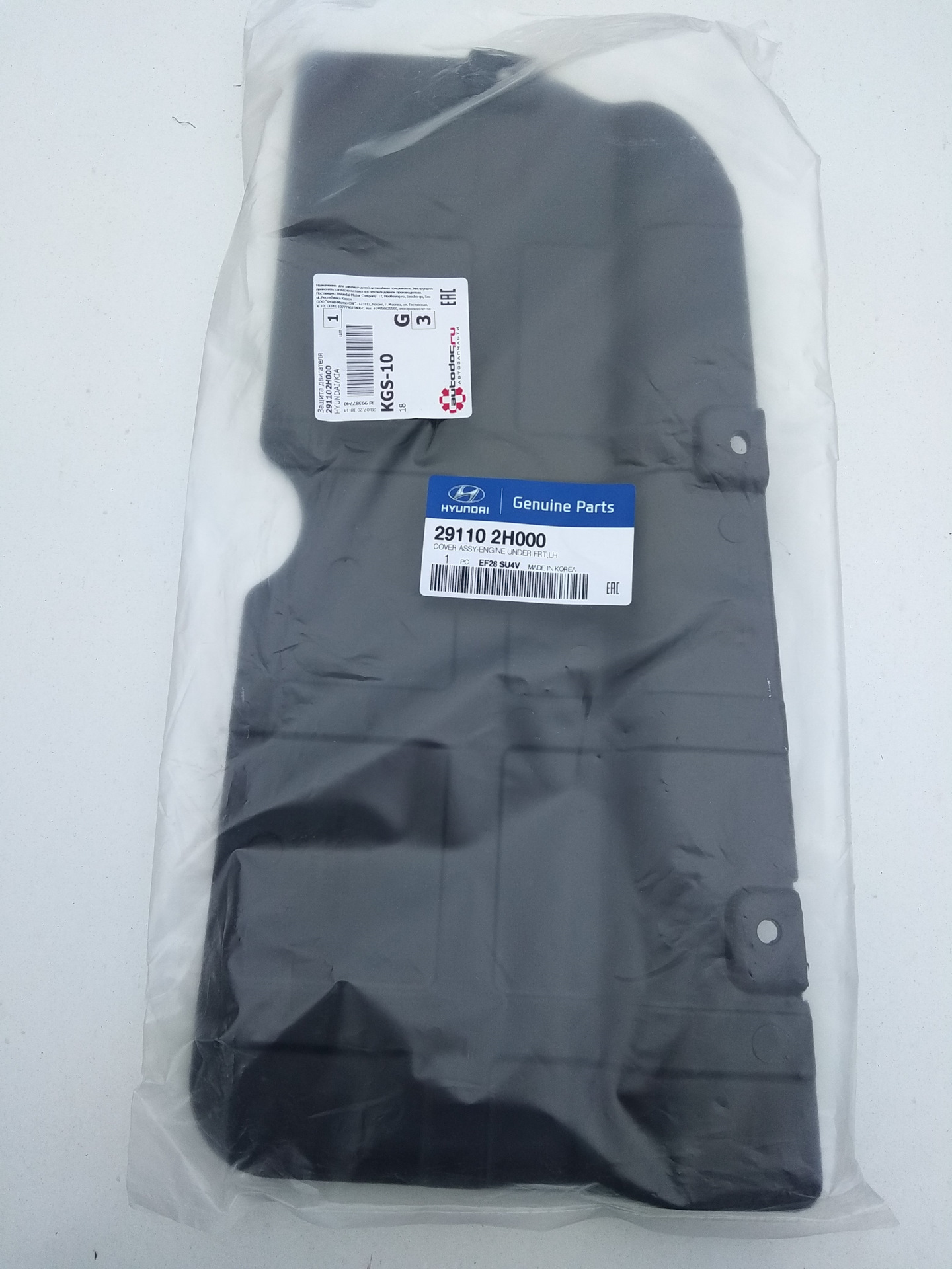

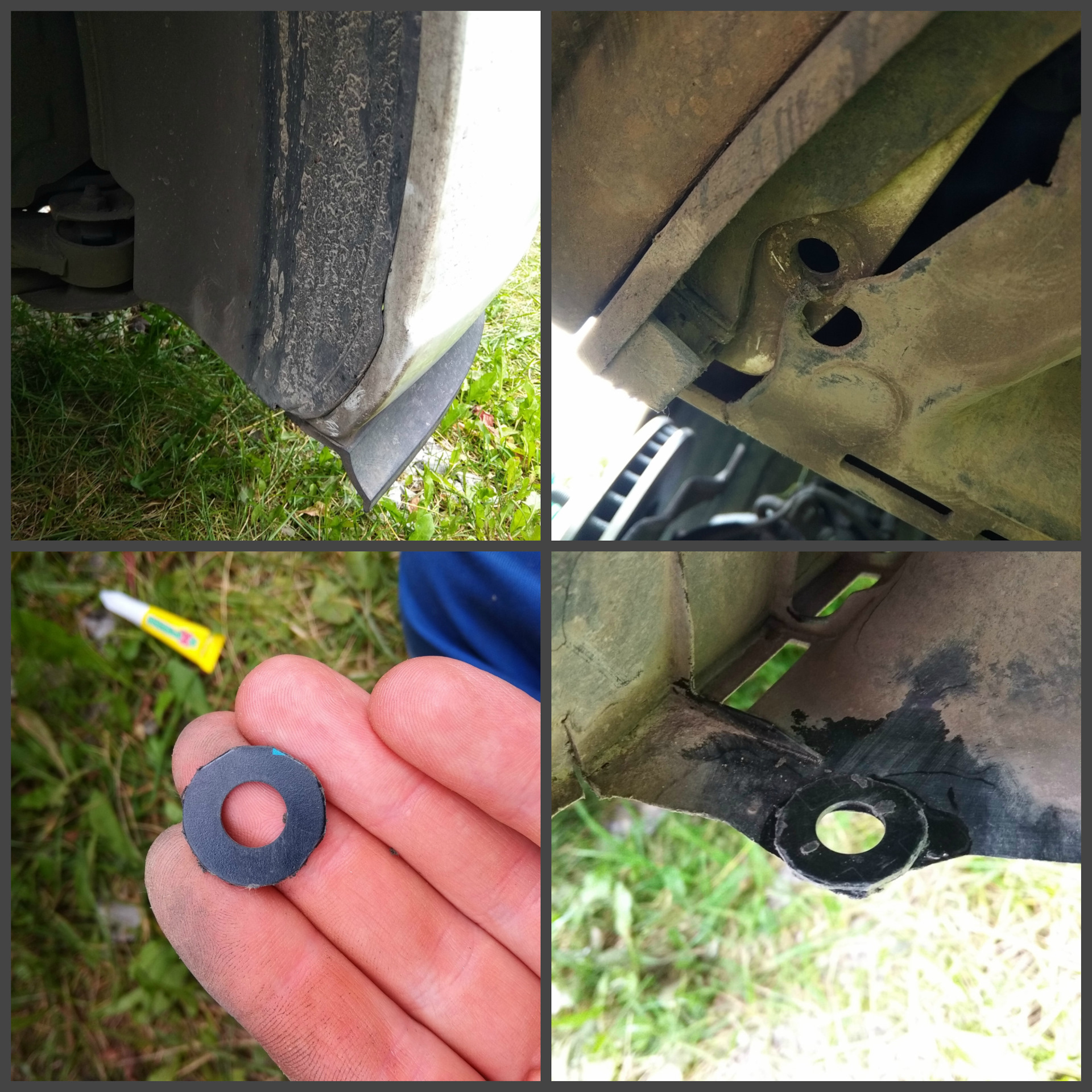

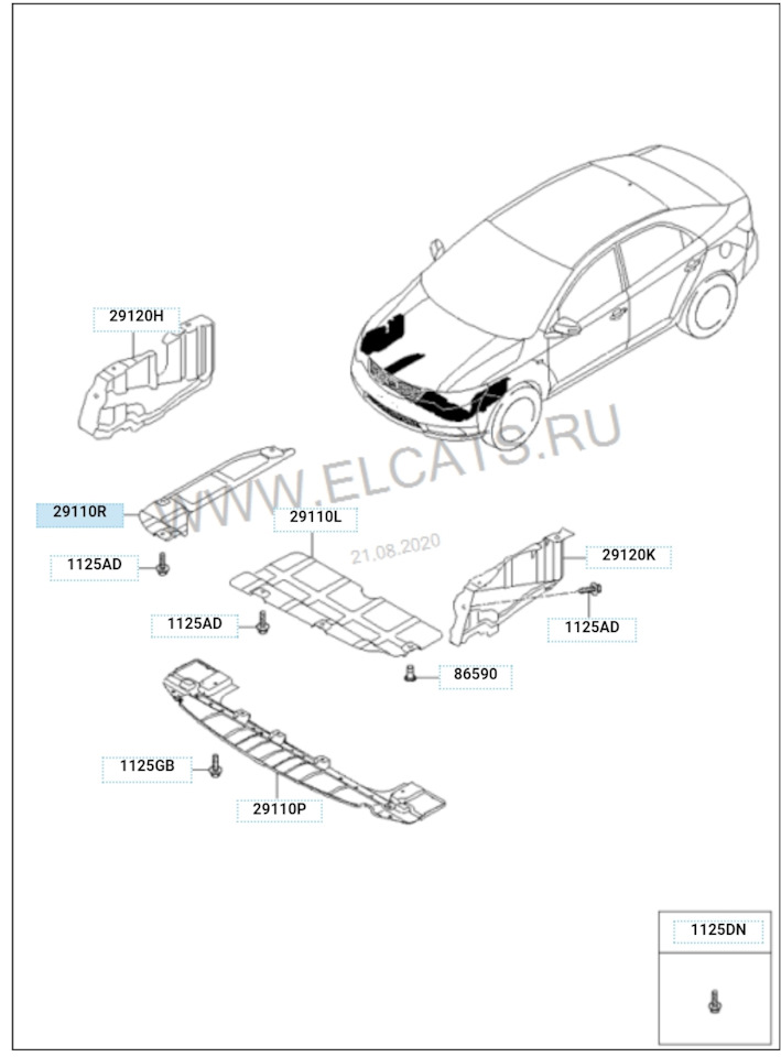

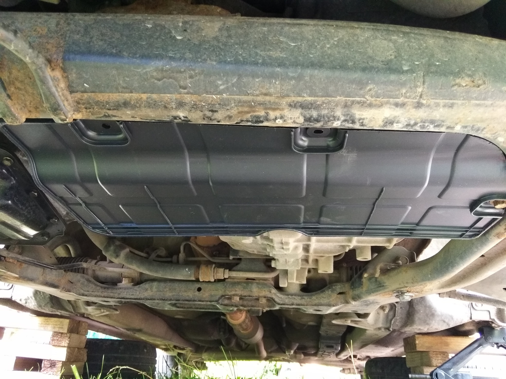

После того, как были заменены тормоза, решил поставить недостающий пыльник, который пропал после посещения сервиса, где мне меняли задние сайленты. Раз уж с завода должен стоять пыльник, значит должен.
Также было отремонтировано нижнее крепления локера к бамперу, ибо достал меня постоянно торчащий пластик.

На момент написания поста тормоза уже обкатаны, проехал более 1000 км. Всё отлично, машина тормозит как и прежде. Что изменилось, так это то, что после 120км/ч перестало ощущаться дрож и биение на руле. Всё же тормозные диски на это очень сильно влияют.

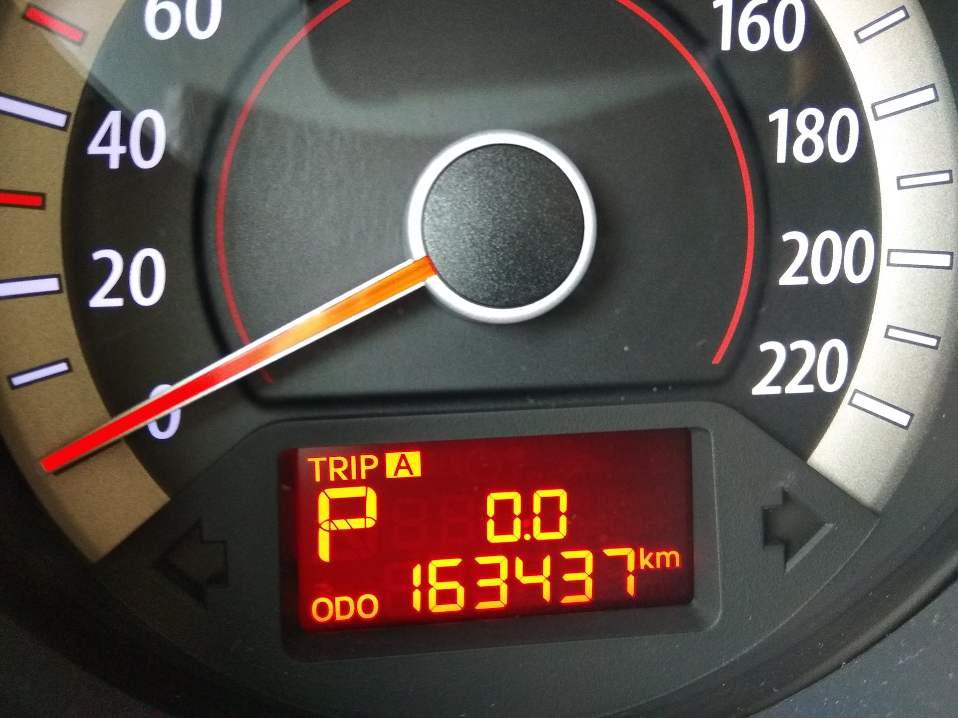

Пробег: 163.500 км

Артикулы разные, а диски одни и те же? В чем отличия?
Ни в чем, кроме цены и применимости на авто.
Burulka
SD1056 в наличии есть www.avito.ru/tula/zapchas…odok_ceed_soul_2533613834

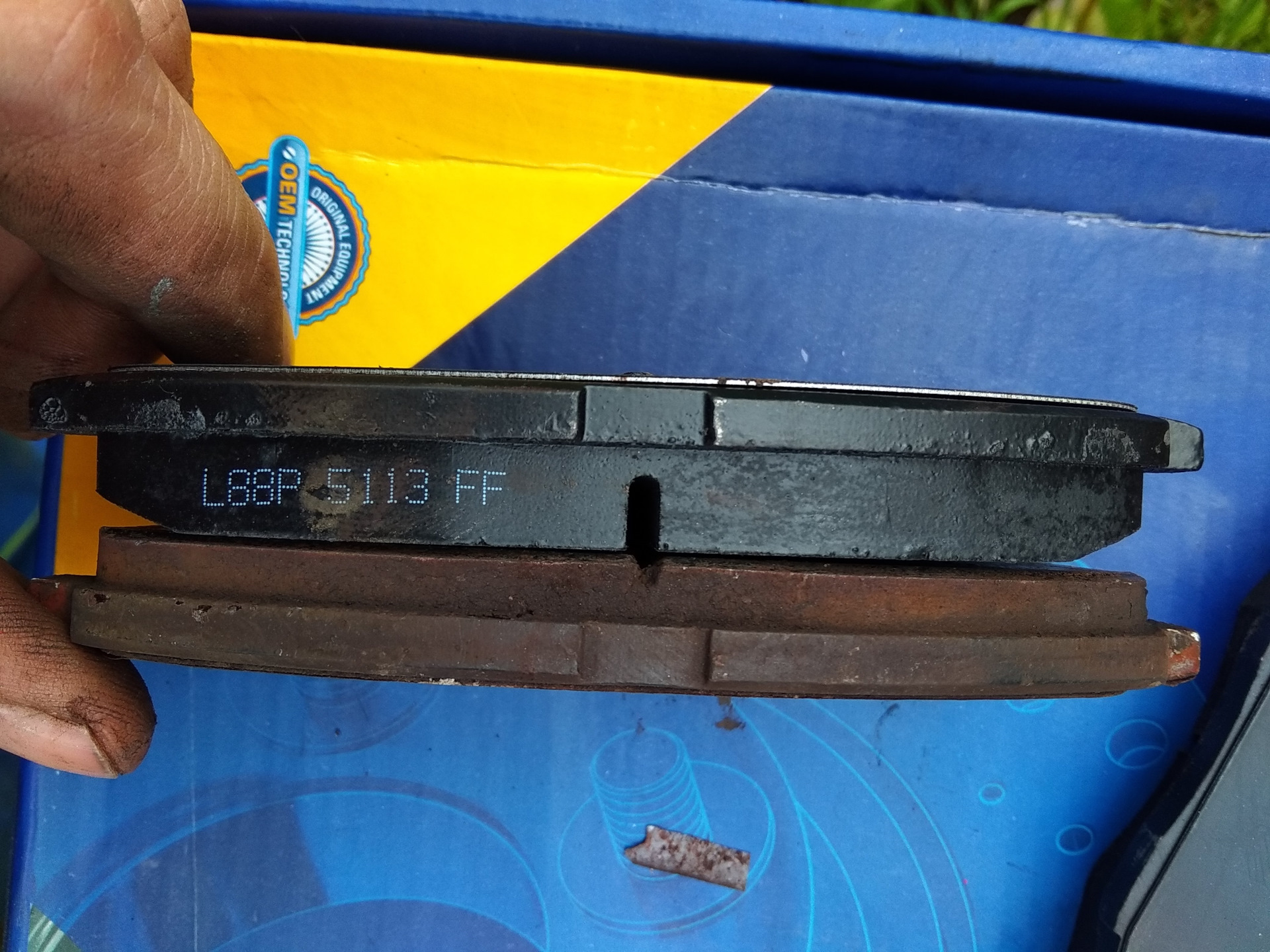

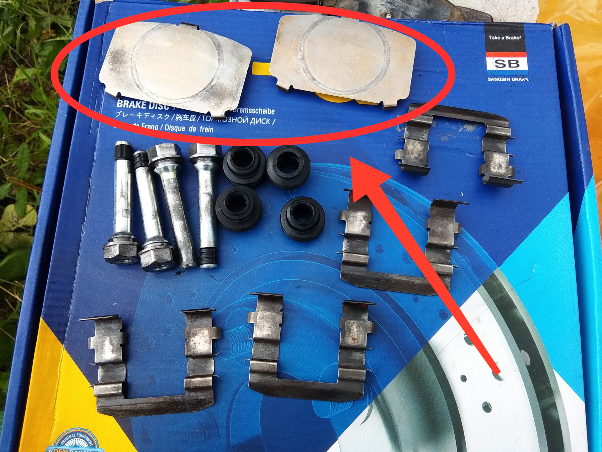

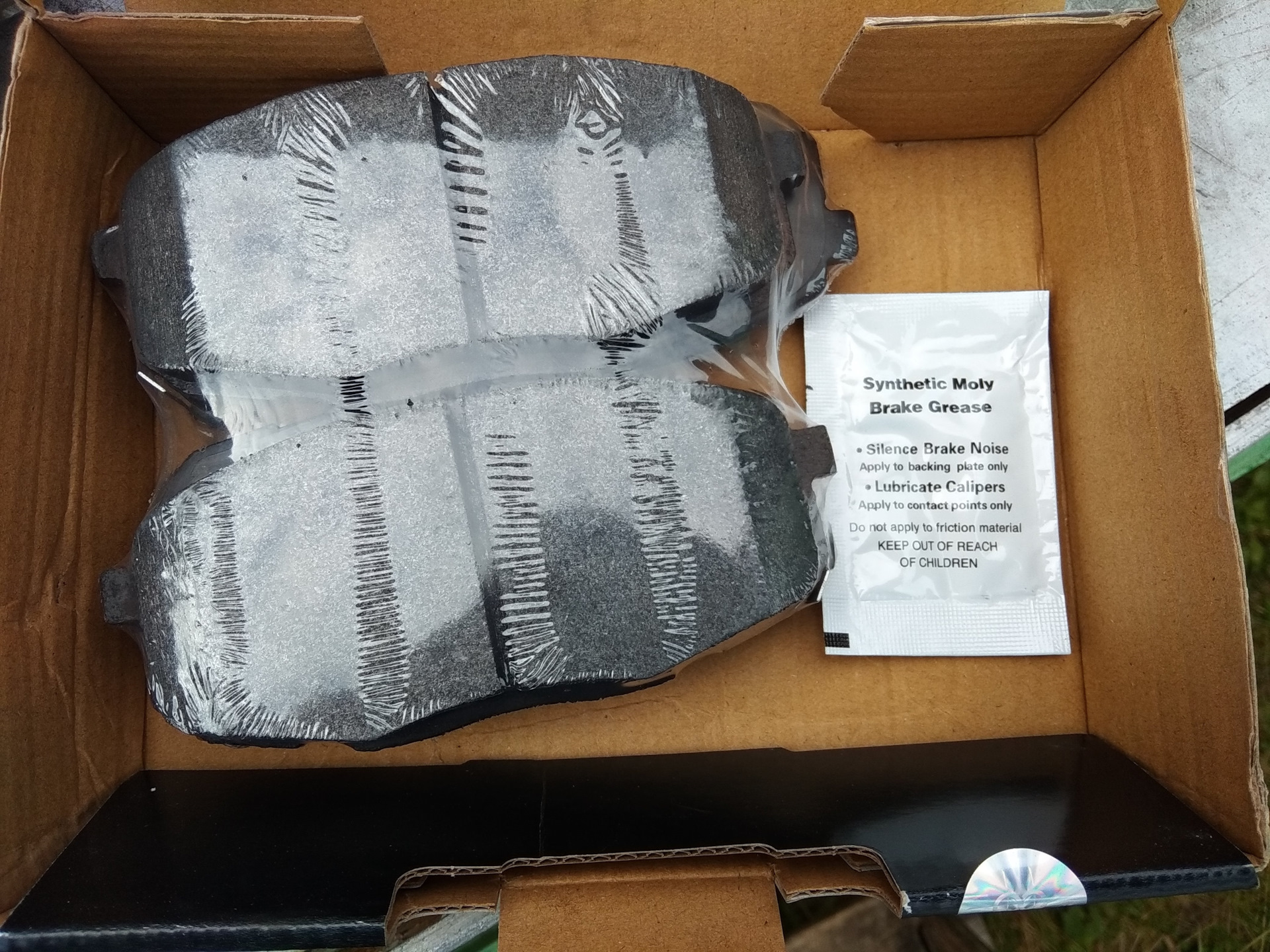

Там вроде за эту выемку и закреплена вторая пластина, поэтому и не поставил родную.
Они на некого рода заклёпках стоят, посмотри ещё раз на фото выше.
Ща гляну еще раз твой парт и завтра на даче коробку от своих. У меня на корпусе еще пластина одна стоит. Может я наеб…ся конечно, но ее как раз и посчитал за противоскоскрипную. Не лепить же 3ю родную еще на них.
Да, там есть металлическая пластина, но это не противоскрипная. Там даже на колодке есть спец проточка, в которую входят крепёжные усики для родной пластины (19 фото, где новая и старая колодки) и вот ещё фото где видно выемки для крепежа штатной пластины. Лепить, ещё как лепить.
Вот век живи век учись! Я то ее принял за пр.скрипку а родную убрал в коробку, ну хрен ли на следующих колодках то пригодится! Ну исправлю косячок на днях!))
Главное не выбросить и не потерять данные пластины)
Всегда переставлял на след.колодки, а тут китайцы ввели меня в заблуждение.

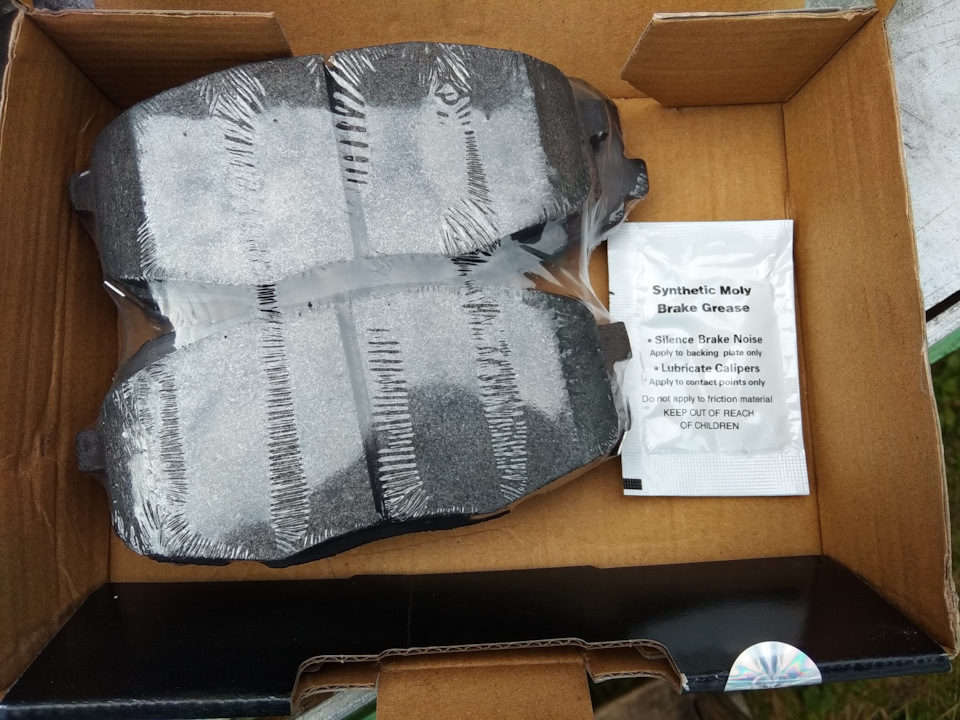

Такие же значит колодки поставил?)) Только плохо что у них противоскрип.пластины крашены. Недавно снимал колеса смотрел, в месте соприкосновения поршня стерло до металла, но речь о том, что почти когда останавливается слышен чуть легкий писк. Ни на одних колодках такого не было. А так к ним по торможению претензий нет.
На данных колодках противоскрипных пластин нет. Данные пластины я ставил родные, на фото их указал и в посте фото это тоже есть. Если ты данные пластины не ставил, то причина писка именно в их отсутствии. Что тот комплект данных колодок, что эти колодки, ни разу не пискнули.

И кромки можно сточить, но и отбить окалины с торца диска и по возможности в каналах вентиляции. Мертвый, не нужный металл, который влияет и на охлаждение в том числе. У меня тоже ещё родные диски стоят при 151000, но толщина уже подходит к 24 мм. С год-два назад максимально почистил их без снятия, в том числе со стороны ступицы, на биение не жалуюсь.

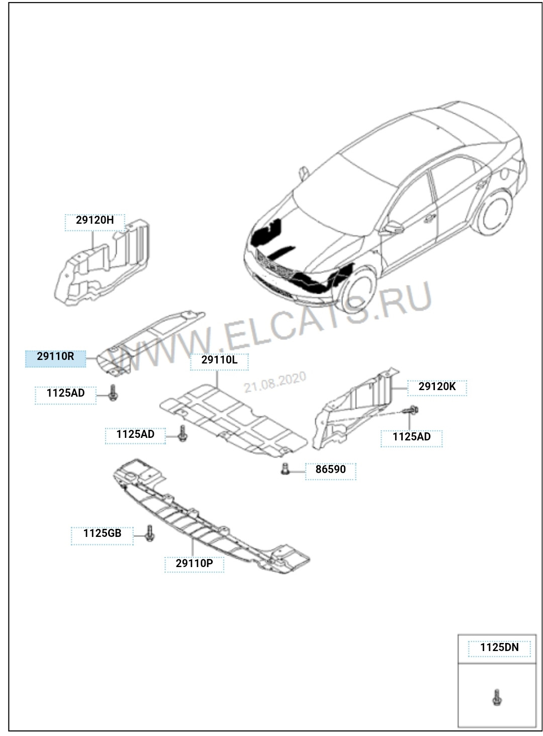

Как так без защиты картера и автомата гоняешь?)
Защита металл стоит, пыльника пластикового не было, его и ставил.
Так на фото её нет же? Да и зачем тогда этот пластиковый пыльник, если его прикрывает металлическая защита?
На фото нет. потому что снял для установки пыльника. Про пыльник как и написал, раз должен быть, значит должен. Эх. не понять тебе моего отношения к авто и к мелочам)
У меня защита крепится к тем же гайкам, что и этот пыльник должен, получается она будет проминать его. Просто не понимаю смысл бутерброда) Вот может его и сняли, что мешался, а поставить просто забыли. А второй пыльник на месте? Который справа должен быть.
не сняли, а отломали. Там он крепится 2мя болтами, что и защита + один боль сбоку, ближе к колесу, вот в том то месте он и был сломан.
